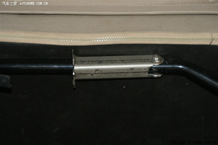

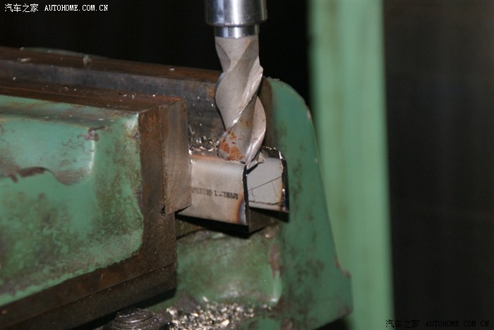

白钢料加工实在太费劲,尤其是钻孔,用手电钻或者不能调速的钻床,几乎是不可能完成的任务,非常容易烧钻头,想尽办法,终于用了两天时间,动用了铣床,带自动给进功能的调速钻床,砂轮机,电焊机,切割机,手电钻等很多设备,才达到候鸟的要求。候鸟设计了一对支撑腿,用来支撑第三排座椅的后腿,用来解决床升高以后,后腿不够长的问题,候鸟将前腿锯短了2.5厘米,第三排靠背还是用工具箱支撑,效果令人满意。
这样改装的优点:在切短第三排前腿2.5厘米基础上,增加的两个折叠后腿,收放自如,比候鸟以前用胶皮脚的方法要合理,并且第三排当座椅的时候整体和原厂座椅高度没有变化,不影响折叠,最大优点是,尾箱的地面还是平整的,第三排地面挂钩不用升高,装载货物很方便。

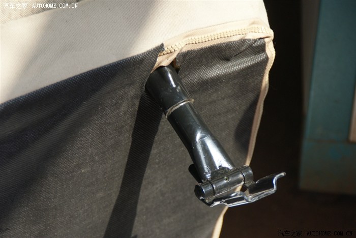

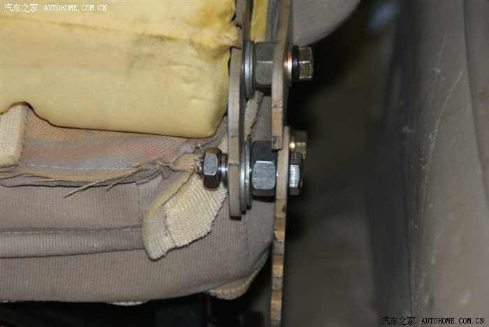

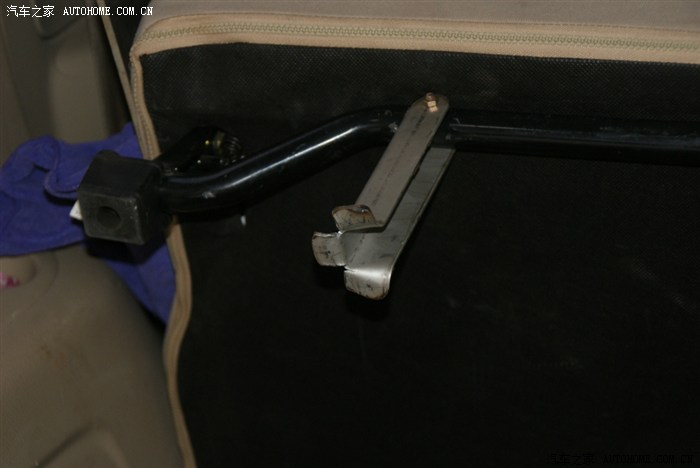

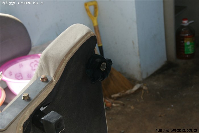

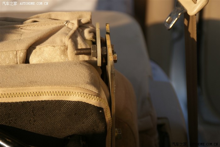

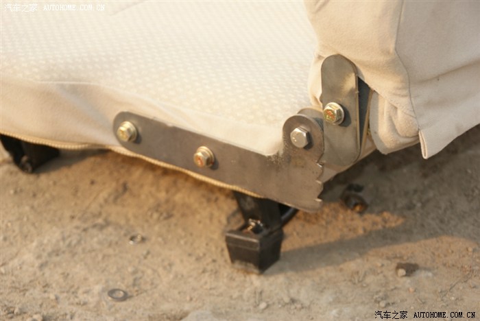

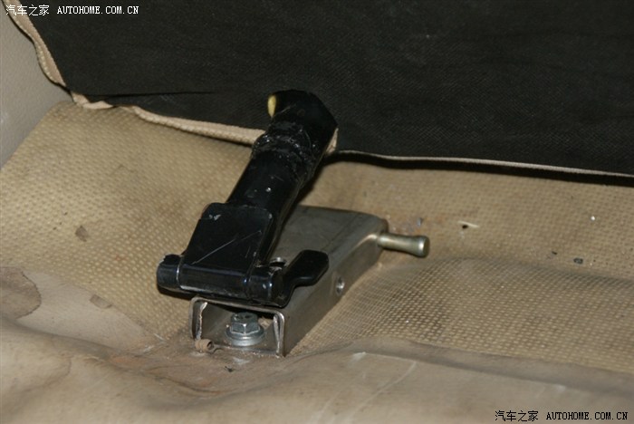

安装好的卡齿
喷漆后的卡齿

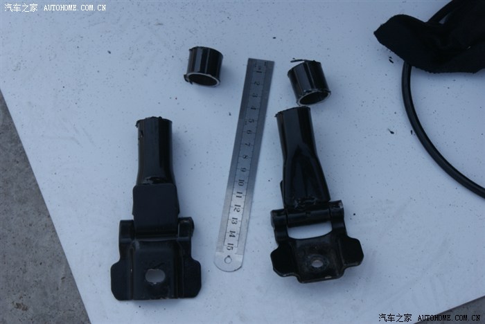

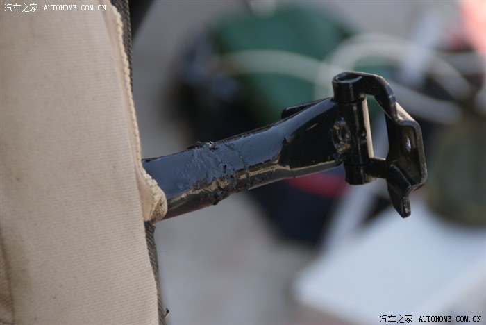

切断2.5厘米的前腿

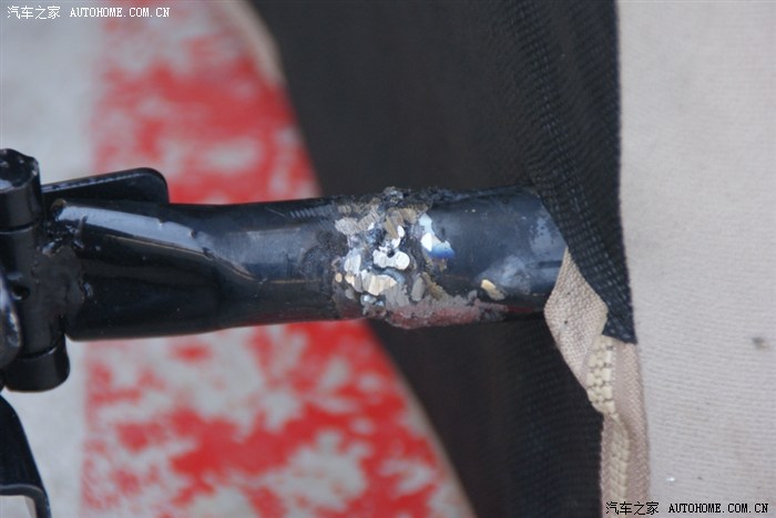

开始焊接,防护要做好
焊接前的准备工作
候鸟的焊接水平实在太差劲,不好看,但很结实
焊口补点手喷漆,好看多了。
铣床作业

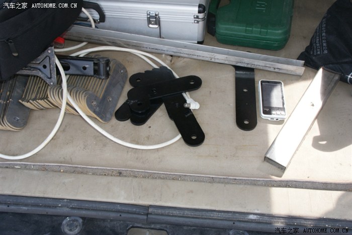

成品零件(忘记照卡齿配件的图片)

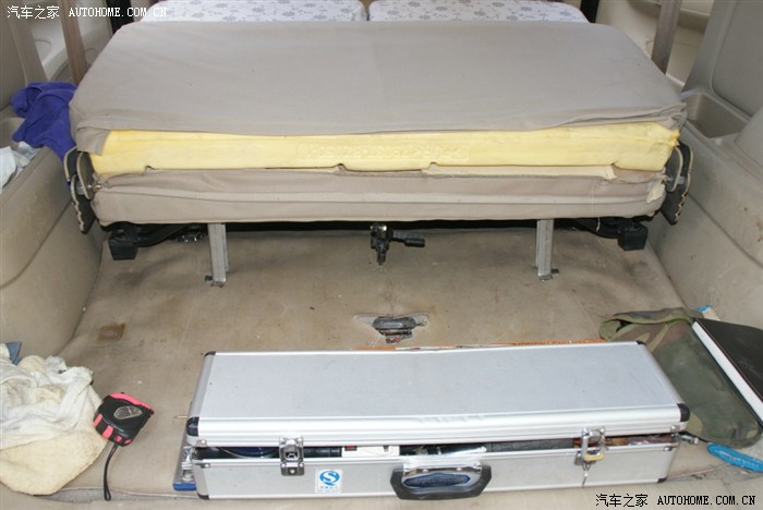

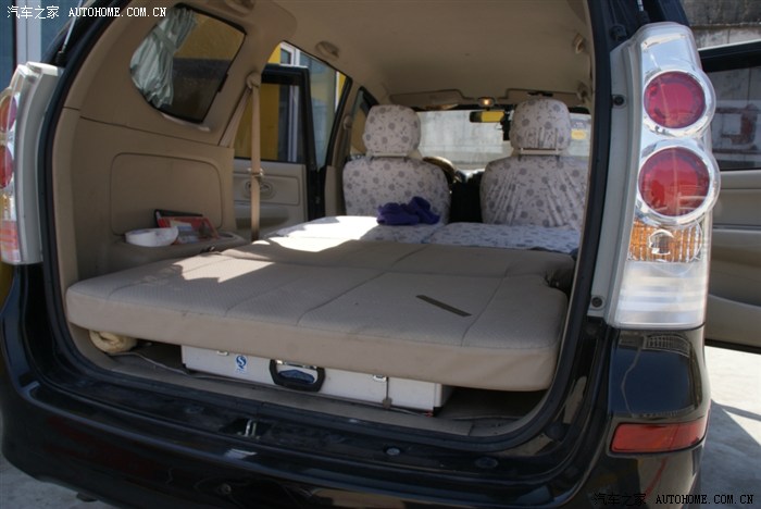

平整的床

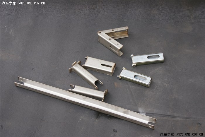

候鸟设计的后腿,尺寸公布一下:全长15厘米,腿脚处折边1厘米
右侧的后腿折叠状态。用锤子敲打,控制好白钢槽的尺寸,使其夹紧椅子圆管,不会掉下来。
左侧的打开的后腿,腿脚折叠部分是为了增加和地板的接触面积,免得压坏地板胶皮。
当做床使用时候,打开两个后腿,很稳,由于这样改,地面很平整,地面挂钩不用升高处理。
还是用工具箱当后背的支撑。
加工好的前腿
用螺丝帽当垫片。

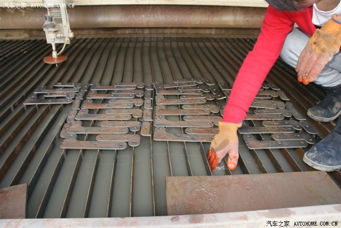

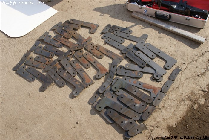

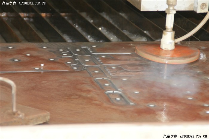

经过候鸟联系,吉林市森雅车友会004号车友小国大力支持,利用论坛里从心开始O雅友9912的设计,森雅车友会内部定制十套改床零件,包含白钢槽,。利用水刀设备切割卡齿,2毫米白钢板折槽。今天仅切割完毕卡齿,白钢槽因故今天下午没完工。等全部完工后,候鸟续上作业。
9912给的图纸很准确,有想法改的,不用怀疑,严格按照这个尺寸就可以了。水刀切割比线切割速度快很多,效果很好。

水刀设备里面的高压泵
水刀切割,铁板上红色的不是绣,是一层特种沙,混合高压水流切割用的。
