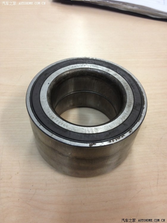

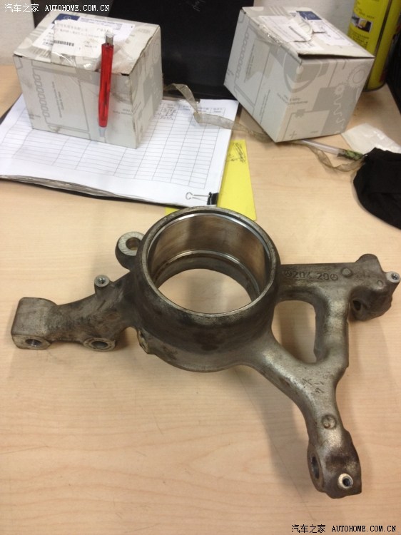

小G开到2W公里左右,有几次倒车时会发出咯噔的声音,感觉是前轮压到了石头,车身也会抖一下。去东星行修了几次,一次没听出声音,一次换了垫圈(我也不清楚到底是啥嘛东东),问题还是没有解决,声音响的更频繁更大声了
。。。我的车1月31就过保修期了,所以赶在年前去之信对这个问题又再次检查,这次查出了问题,出在左侧前轴转向节和前羊角轴承上,之信帮我预定了配件,过完年初8我就把小G放过去维修了,今天去取了车,试车没发现这个问题了
。。。需要提醒大家,维修师傅说我们的车2W5千公里左右会发出各种声音,大家听到后一定要及时去4S做彻底检查,万一过了保修期,这些配件的费用太狠了
我换的这2个东东据说要2W左右。。。上图给大家看下这2个配件的长相
