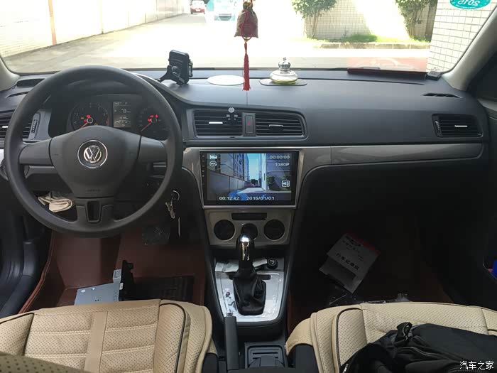

安装后的效果图

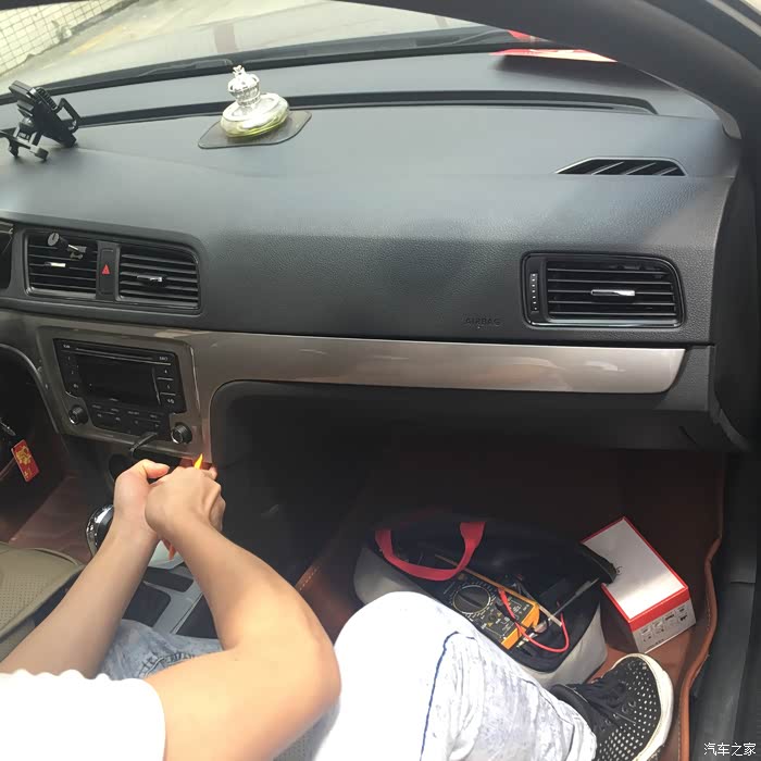

师傅在拆面板cd,是个年轻小伙,手脚麻利,技术不错。
大约经过5分钟左右拆下来面板,速度挺快的,原来剥掉皮里面是这个鸟样。

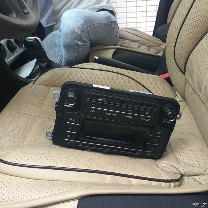

这是拆下来的原车cd,孤独的躺在一旁。

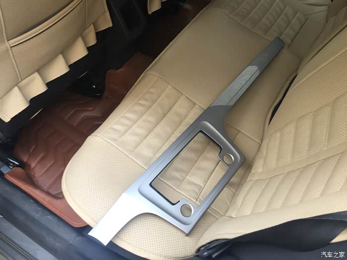

这是拆下来的原车面板,师傅说10.2寸导航配置了面板,原车的面板用不到了,尼玛这不是变废物了吗,心痛。

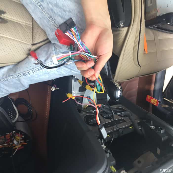

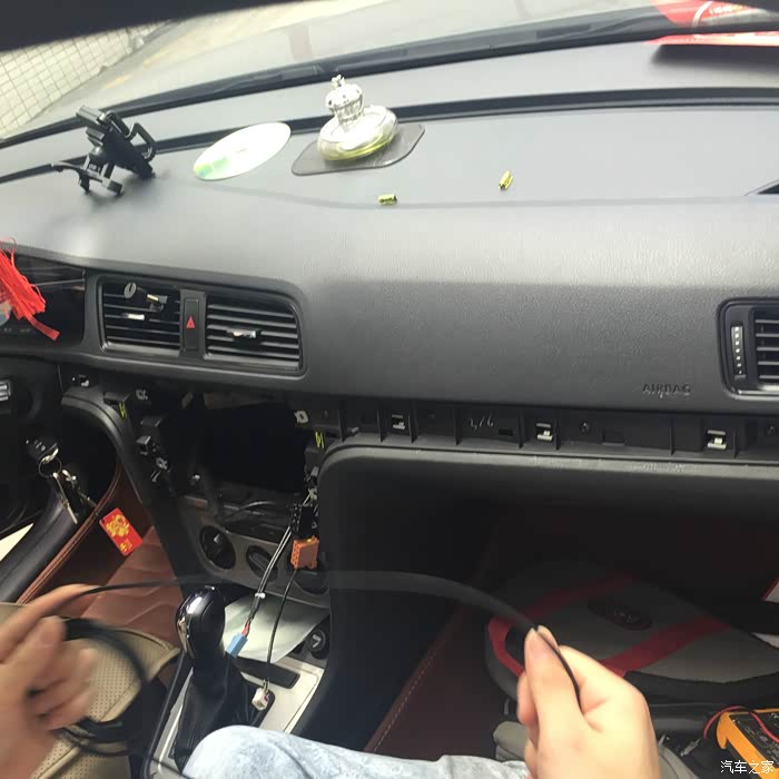

这是原车里面自带的线材,原来车里面的线材这么多,这么乱,今天真心体会到什么叫"金玉其外,败絮其中“。

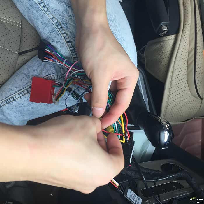

最关键的地方来了,这是师傅动手在布线接线了,这个环节我可是眼睛一眨不眨的,因为卖家说过,完全不改线 不破线的,担心影响质保以及对车线路有隐患,幸好只是虚惊一场,原来原车的所有线路都是集中在插头上的,插头直接跟导航对插就可以了。
估摸花了大概6分钟左右,熟练的师傅就已经把导航安装上去了,效果还很满意,大家仔细看,右边面板看起来是不是被切割了,呵呵,千万别误会,这不是把原车面板切开才安装导航的,上面说过,原车面板用不到,这是大屏导航自带的面板,至于为什么要有这个缝,师傅说现在10.2寸大屏导航都是这样的,我仔细看了看,是无缝拼接的,效果也不错,就不纠结了。

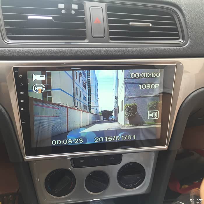

这是导航自带的行车记录仪显示功能,效果挺清晰的。

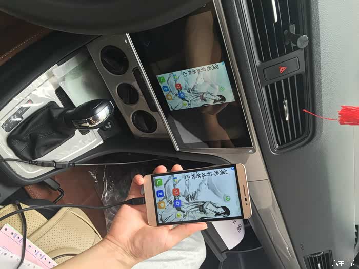

这是手机互联功能,手机上面的画面投影到导航屏幕上,同时可以通过导航操作手机上面所有功能,手机横着的话,导航上面才会全屏显示,不要问我为什么, 因为我也“只知其然,不知其所以然”。

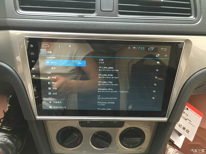

这是连接wifi或者热点的界面

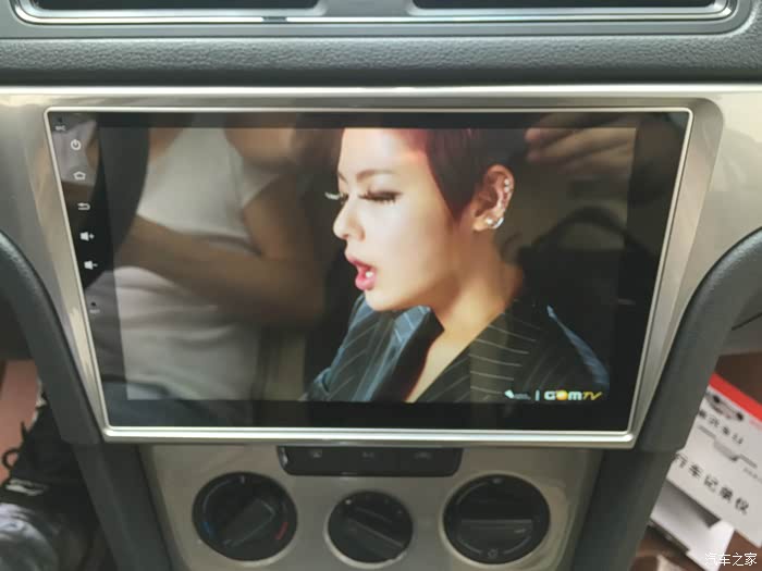

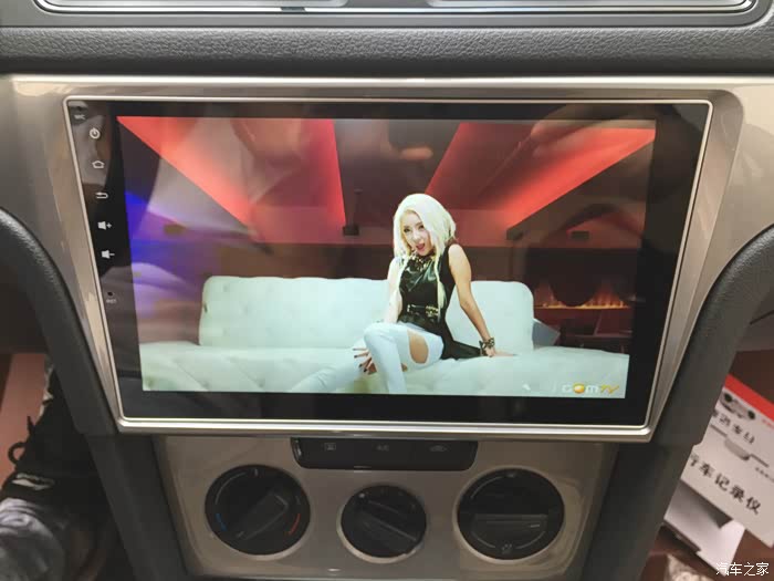

视频播放效果图

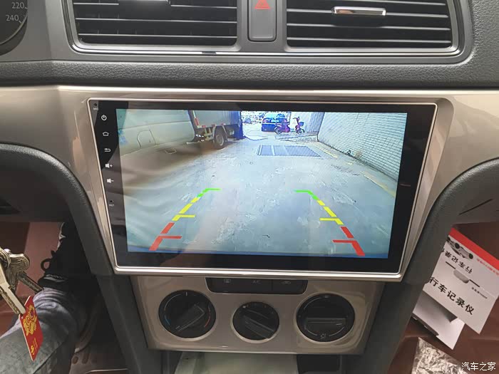

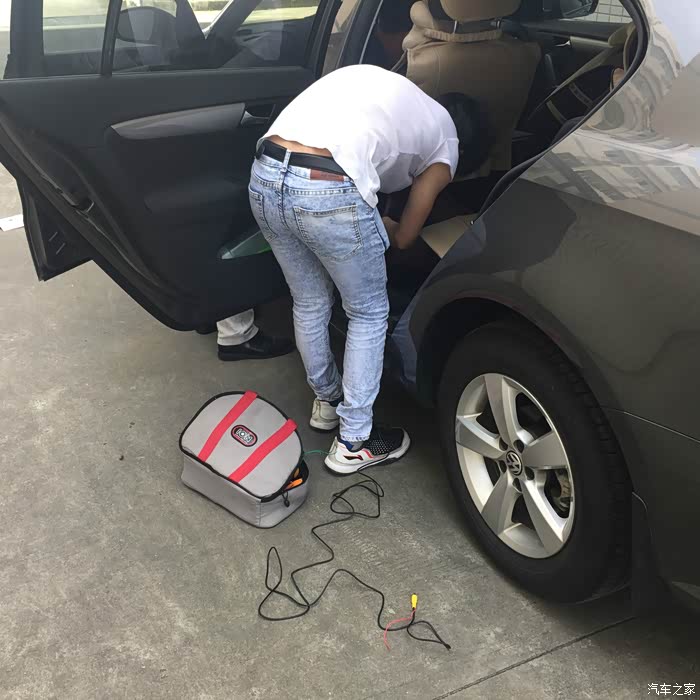

现在进入安装倒车后视的过程中了,师傅介绍说,安装导航很简单,一般只要10分钟左右就可以安装好,最难的就是安装倒车后视,安装倒车后视一般是在30分钟到1个小时左右,这是根据车型来决定的。

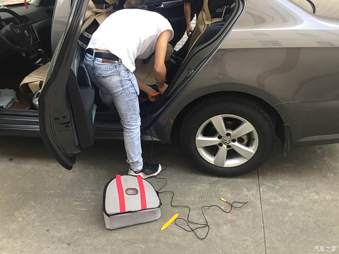

倒车后视的线是经过车左侧,经过从车内的坐垫走暗线,在从后座位缝隙中穿到后备箱的,整个过程线路都是隐藏起来的。

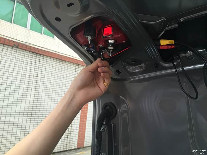

师傅手的地方,是牌照灯的电源,倒车后视的电就是从这里面供的,师傅取电的方式也很简单,是其中一根红线直接插到牌照灯电源上,经过特殊方法固定,整个过程没动过原车任何线路,满分。
这是倒车后视安装好后,启动倒车,导航显示的倒车视频效果,相信老婆会很高兴的。

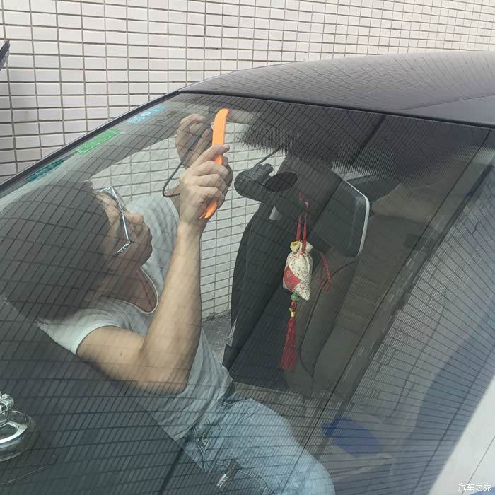

这是师傅在安装行车记录仪走线,记录仪直接贴在前挡风玻璃上,线是卡在车顶的缝隙之间,看到师傅手上拿的一个朔料翘板没,整个安装至始至终,工具就用到了这个翘板,不佩服都不行了。

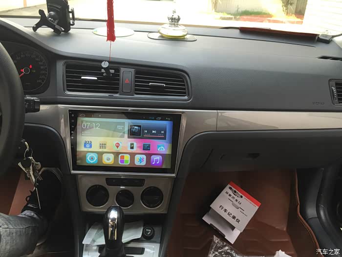

车的侧面图,安装好后,整车都恢复到了原来的模样,唯一就是cd换成了导航。
