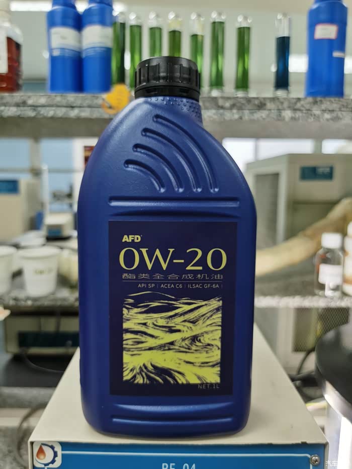

大家好🙃🙃🙃,在机油送检第497篇,检测了AFD 0W-20 PAO类全合成机油,各项指标优秀,低倾点、低浊点、低CCS,较强的抗剪切能力和很高的HTHS,兼顾高温与低温性能,今天再检测一款AFD酯类全合成0W-20,一起看一下各项指标如何。
检测只对样品负责,样品由论坛车友“259357283”提供,一升装未开封新油。

送检机油,AFD 0W-20 酯类全合成,最新API SP、ILSAC GF-6认证,ACEA C6标准,跟上次检测的PAO类一样
SP认证和C6标准都为小排量涡轮增压发动机做了配方优化,可有效降低低速早燃(LSPI)概率,防止LSPI对发动机造成的损坏,同时还对抗磨性能提出了更高的要求,防止正时链条磨损变长。

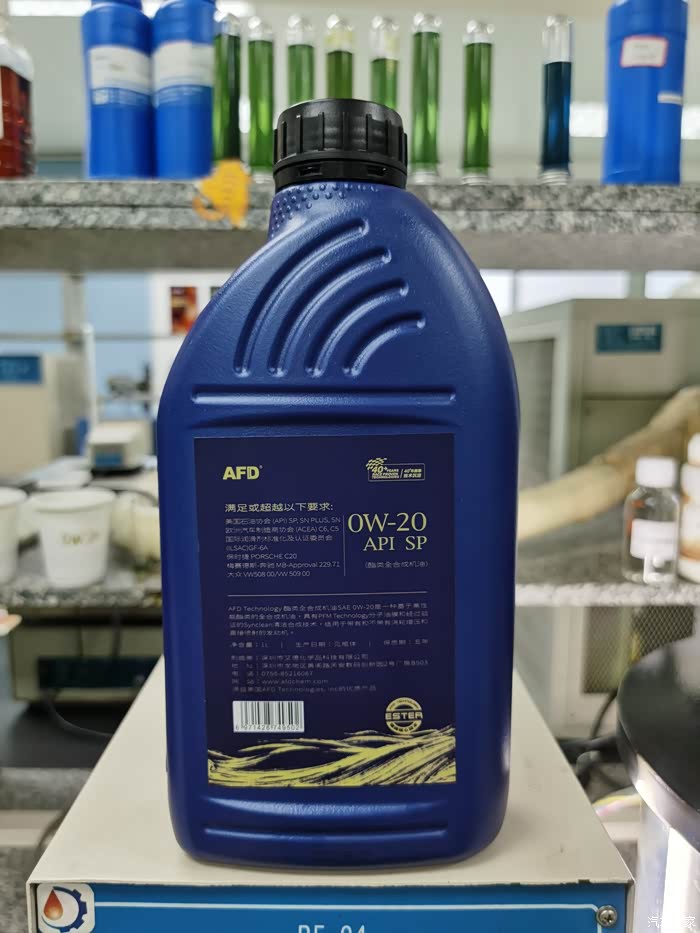

背面
与PAO类不同,这款酯类配方的是大众蓝油,有大众vw508和保时捷C20认证,同时也有奔驰MB229.71认证

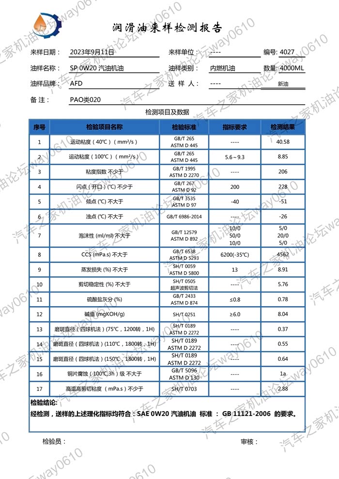

上次检测的PAO类实测数据

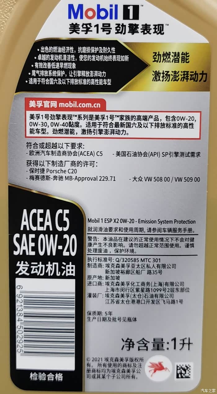

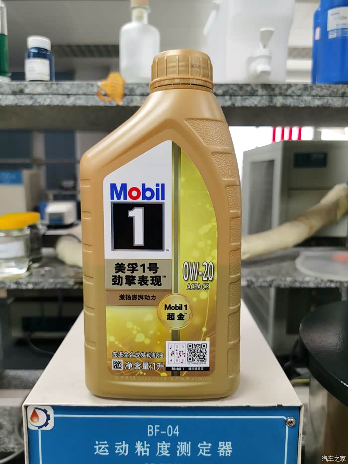

对比一下两款指标上有什么区别,友情客串仍然是美孚顶级产品超金0W-20 vw508蓝油。
超金

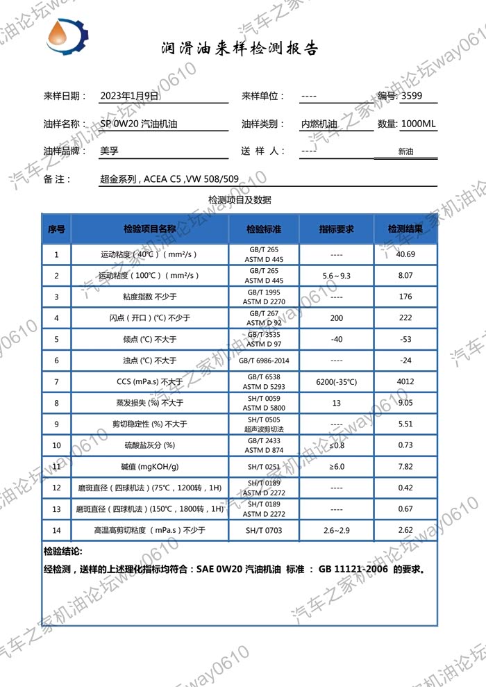

API SP、ACEA C5,车厂认证有大众vw508、保时捷C20以及奔驰MB229.71,除了ACEA等级低一些外,其他跟AFD 酯类一样
超金实测数据

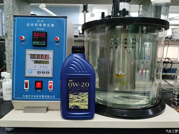

1.100度运动粘度,AFD酯类8.52,AFD PAO类8.85,相比之下酯类稍低一些但也算比较高的,粘度高活塞环密封性好,动力损失小一点。超金8.07,超金最低,燃油经济性更好。
2.40度运动粘度,酯类40.74,PAO类40.58,差距不大。超金40.69,也一样。
3.粘度指数,酯类193,PAO类206,两款油40度运动粘度接近,PAO类的100度运动粘度更高,所以粘度指数更高一点,两款粘温性能都很好。超金176,普通粘度指数配方。

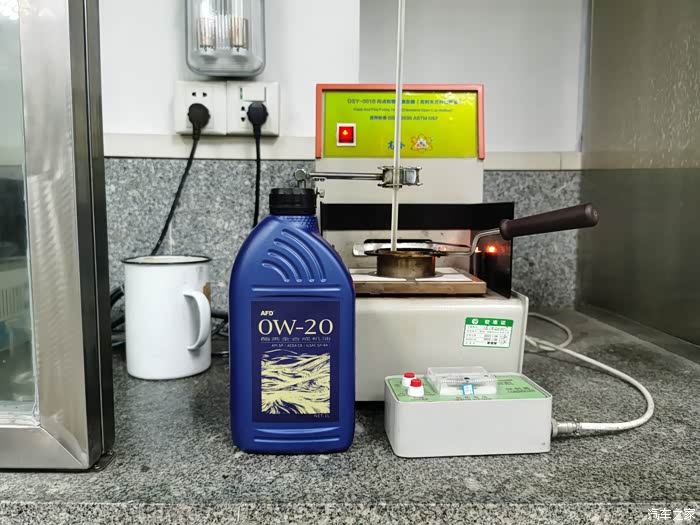

4.闪点,酯类224,PAO类228,PAO类更高一点。超金222。
5.倾点,酯类-51,PAO类-51,相同,都很低。超金-53更低一点点。
6.浊点,酯类-14,PAO类-26,酯类要高很多,机油没有PAO类的纯净。超金-24,跟PAO类相当,纯净抗氧化能力强。

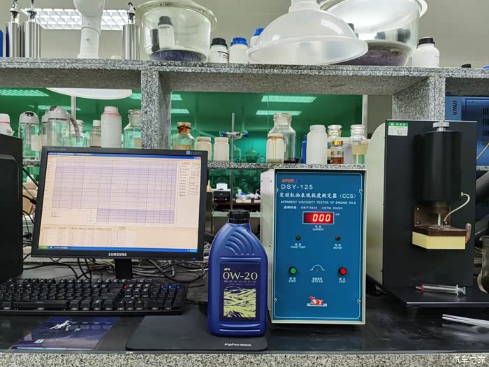

7.低温动力粘度CCS,酯类4450,PAO类4562,基本一样,两款油都较低,低温性能优秀,超金4012更低一些,低温性能更好一点。
CCS越低,发动机在极寒冷环境下受到的阻力越小,冷启动越顺畅,机油的低温性能越好。

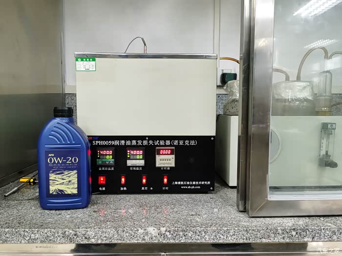

8.蒸发损失,酯类10.29,PAO类8.91,酯类更高一点,两款油的CCS相当,而酯类AFD的蒸发损失更高一点,说明基础油不如PAO类优秀。超金9.05,超金的CCS最低,蒸发损失也低,所以超金的基础油总体质量更好一点。

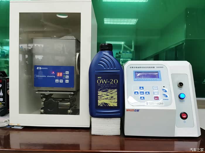

9.剪切稳定性,酯类6.74,PAO类5.76,两款都很优秀,同样也是PAO类的抗剪切能力更强一点。超金5.51同样优秀。
剪切稳定性简单点说就是机油的粘度保持能力,数值为降幅百分比,越低粘度降幅越小,粘度降幅小,动力损失就越小,保护性以及长效性都会更好。

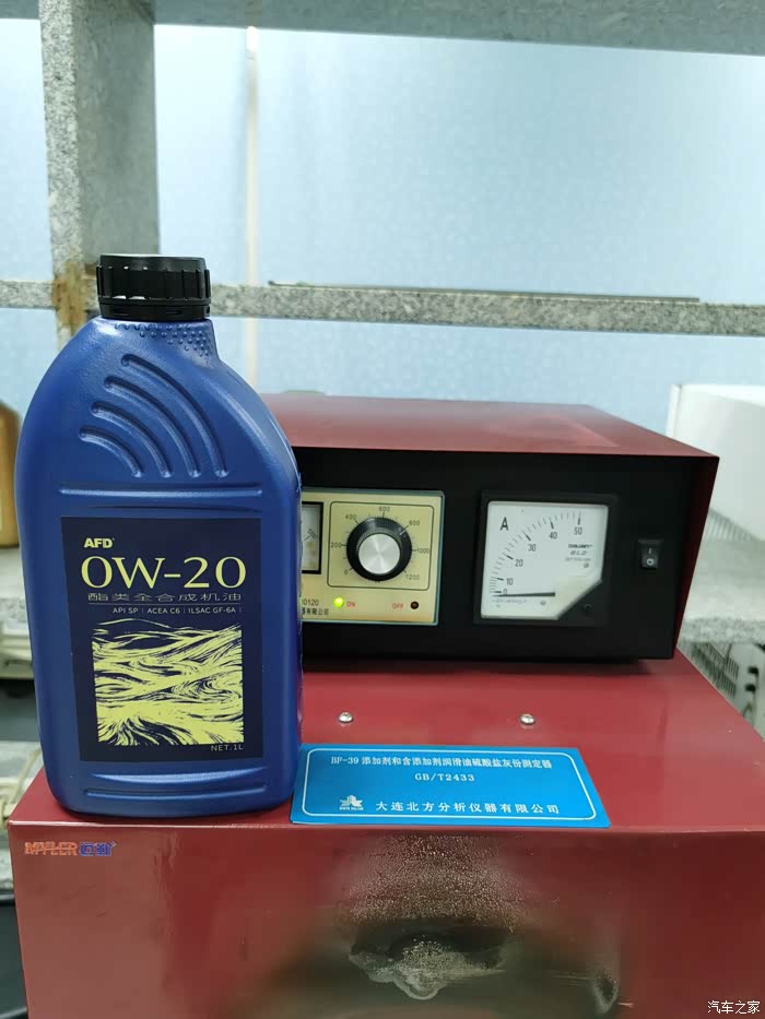

10.灰分,酯类0.77,PAO类0.78,一样。超金0.73。ACEA C标准要求≤0.8,合格,都适合带颗粒捕捉器的车辆使用。

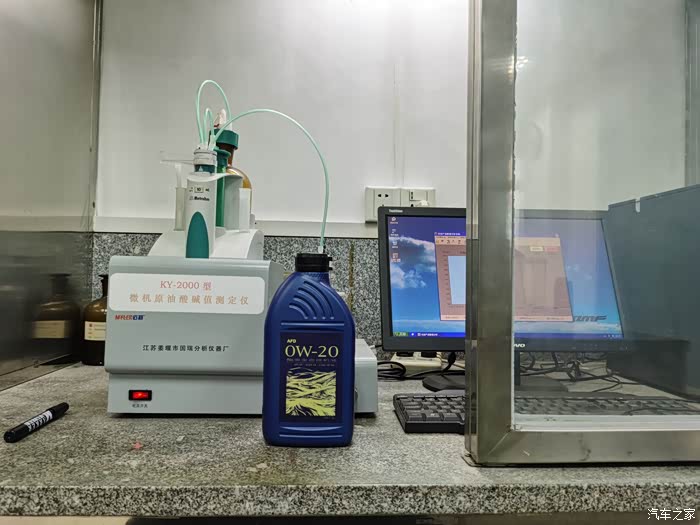

11.碱值,酯类8.06,PAO类8.04,也一样。超金7.82。三款差距很小,AFD略高一点点,C5要求≥6,都合格。
碱值是中和运行中产生的酸性物质的能力,酸性物质可腐蚀金属所以需要碱性物质来中和。

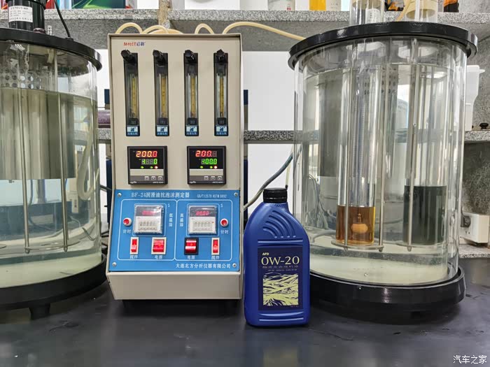

12.抗泡沫性,AFD酯类5/20/5,PAO类也是5/20/5,标准为10/50/10,都不错。抗泡沫性简单点说就是抵抗机油搅动时产生泡沫的能力,抗泡沫性数值越低,产生的泡沫越少。
机油被搅动后容易产生很小的气泡,听起来没什么问题,但有很多危害,比如润滑油的可压缩性增加,使油压降低。润滑油与空气接触面积增大,加速油品的老化。气泡隔绝了机油与金属,影响抗磨性能等。

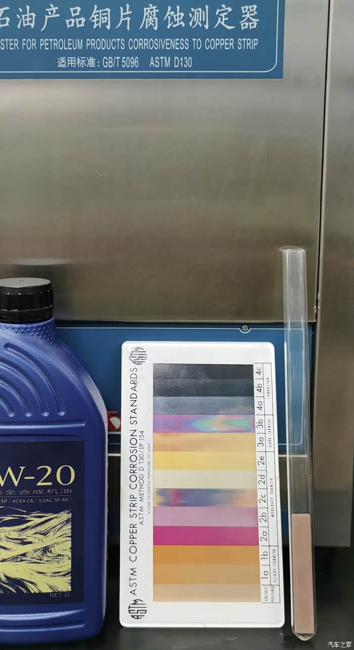

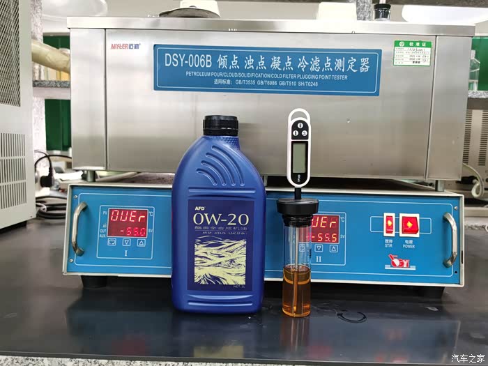

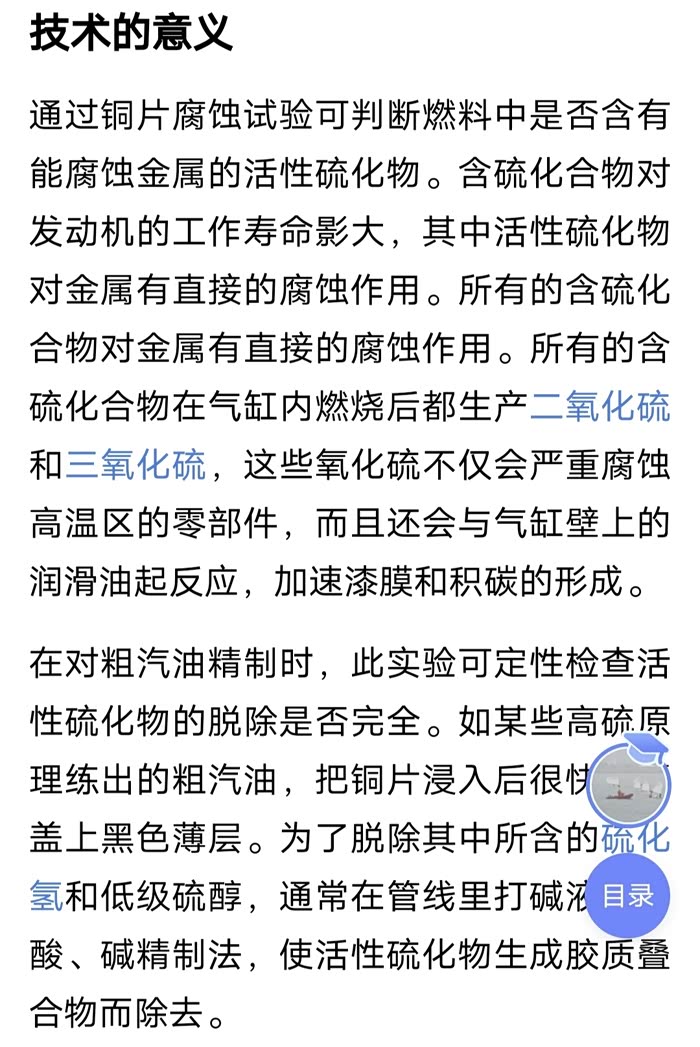

13.铜腐蚀,AFD两款都是1a,美孚没测。关于铜腐蚀,有兴趣的可以直接百度,我就不照抄了。AFD铜片腐蚀级别为1a,很轻微,可以通过下图比色板看出腐蚀程度。
右边腐蚀后的铜片色泽,与比色板的1a最为接近

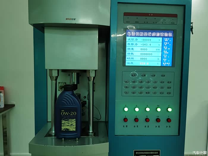

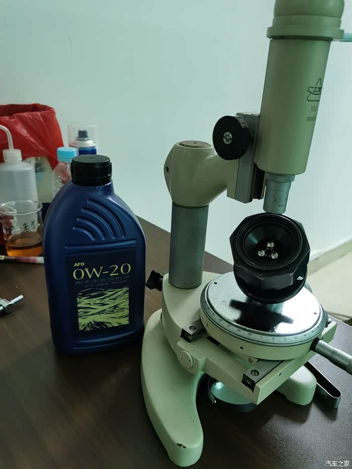

14.四球磨损(抗磨性能),国际标准75度油温下,40千克恒定压力,1200转,运行一小时磨斑直径,酯类0.37mm,AFD PAO类 0.37mm,美孚0.42mm,两款AFD的磨斑一样且比超金更小,抗磨性能更好。
参考:红线0.36,本田紫桶0.37,奥迪至尊0.39,美孚EP 0.39,美孚升级配方版(AP)0.40,港版灰壳0.43,美孚esp-afe0.45,美孚afe0.46等。
15.四球磨损,安索最先使用的150度油温,40千克恒定压力,1800转,运行一小时磨斑直径,酯类0.63mm,AFD PAO类0.64mm,美孚0.67mm,两款AFD差距不大,都比超金抗磨性能更好。
参考:红线0.57mm,本田紫桶0.60,美孚EP 0.61,奥迪至尊0.67,美孚升级配方版(AP)0.61,港版灰壳0.66等。
16.四球磨损,自定义110度油温,40千克恒定压力,1800转运行一小时磨斑直径,酯类0.56mm,AFD PAO类0.55mm,同样差距很小,美孚没测,110度油温接近车辆暴力驾驶时的油温,可以横向对比车辆在暴力驾驶时,机油的抗磨性能,110度油温下抗磨性能检测的很少,这里就不对比了,有兴趣的车友可以自己搜索查看。
四球磨损磨斑实拍图,非本次检测

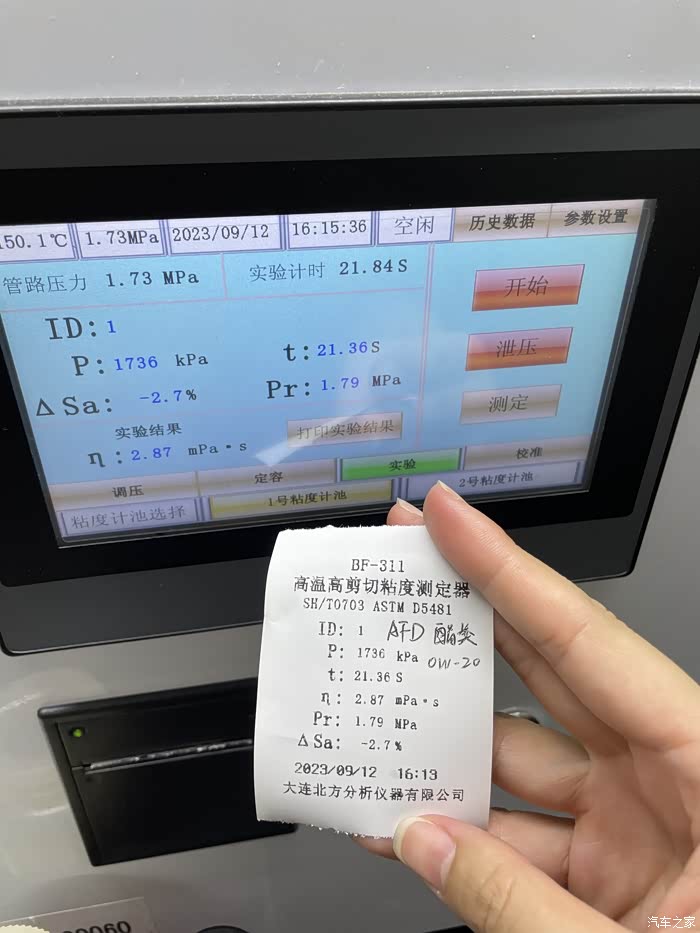

17.高温高剪切粘度HTHS,酯类2.87,AFD PAO类2.88,同样也是差距很小,两款都接近C2的2.9了,高温高负荷下油膜更厚,强度更高,特别适合习惯激进驾驶的车友,这跟他本身高粘度和基础油配方都有关系,一般情况下粘度和HTHS成正比,粘度越高HTHS越高。超金2.62比较低,合格且够用,燃油经济性更好。
AFD酯类 HTHS实测2.87mPa·s

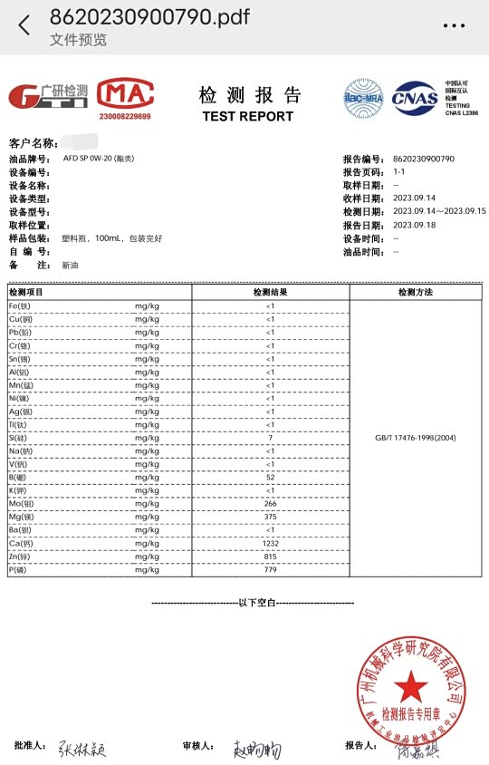

下面看一下这款油的全元素分析,全元素分析可以看出机油中各种元素的含量,通过元素含量,可以大致了解这款油的配方,比如是高钙无镁配方还是低钙高镁配方、抗磨添加剂元素含量如何,另外一些含有特定元素的油比如嘉实多极护钛流体,如果没有钛元素,那么一定是假货。
AFD酯类全合成0W-20全元素分析,国家认可的鉴定机构报告,带章带CNAS认证

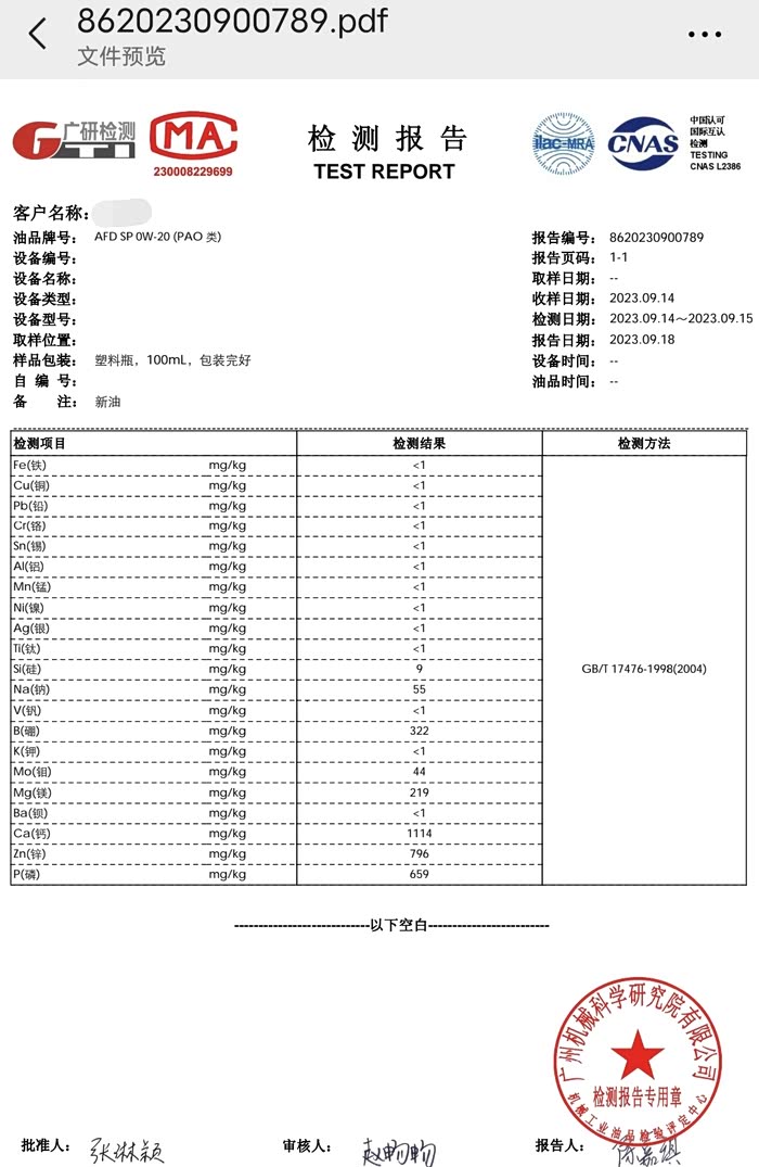

AFD PAO类全合成0W-20全元素分析,国家认可的鉴定机构报告,带章带CNAS认证
简单看一下各种元素含量。
1.硼,酯类52ppm,PAO类322ppm,极压抗磨剂和清净分散剂所含元素,酯类含量较低,PAO类含量较高,有更好的清净分散能力,可以看出,AFD PAO类的调配取向偏向长效,酯类则不是。
2.钼,酯类266ppm,PAO类44ppm,减摩抗磨剂和抗氧化剂。酯类含量较高,可增加抗磨性能和降低摩擦系数,PAO类含量较低,可以看出,酯类钼含量高,偏向性能取向调配,PAO类含量低,仍然偏向长效调配。
3.镁,酯类375ppm,PAO类219ppm,清净分散剂所含元素。都属于高镁配方,酯类含量更高一点,通常高镁盐配合低钙盐,可以降低低速早燃(LSPI)的概率,防止LSPI对小排量涡轮增压发动机造成损坏。SP以及C6多是这个配方。
4.钙,酯类1232,PAO类1114ppm,含量差不多,清净分散剂所含元素。都含量不高,属于低钙盐配方,一般镁盐含量高钙盐含量就低,目的是降低LSPI概率。
5.锌和磷,酯类分别是815和779,PAO类分别796和659ppm。含量都较高,酯类含量更高一点,抗磨添加剂所含元素,它也是取决于抗磨性能的主要元素之一。通过这两个元素的含量也可以判断机油真假,假油含量很低,通常只有200-300ppm。
