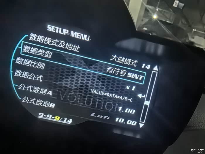

新入了一个OBD仪表,看图片应该都知道哪款了,内置了一些自定义数据,例如电池电流,电量百分比等数据都比较好用,仪表厂家还是比较用心了。唯独缺了一个驱动电机的输出数据,这个数据在咱们混动车上几乎等同涡轮车的增压bar数了
比对下其他诊断工具,找到了一个驱动电机输出扭矩的数据段,跟大家分享一下,设置如图,可以先导入内置的电机转速,再以此为基础修改。
可以看到电机输出的扭矩还是比较积极的,也很容易打满300多牛,不过电机讲扭矩还是和内燃机不一样啊。
最后说下,Lufi XS(如涉广请版主删除),理论上三代一样通用的,10代上测试可用,同理10.5一样可用,11代有待验证,不过道理一样的。
