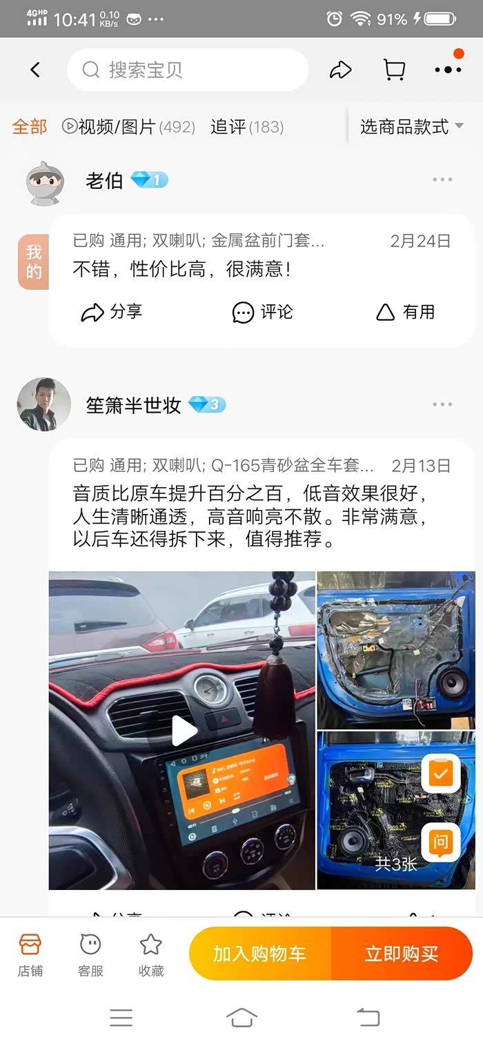

原车喇叭不换不舒服

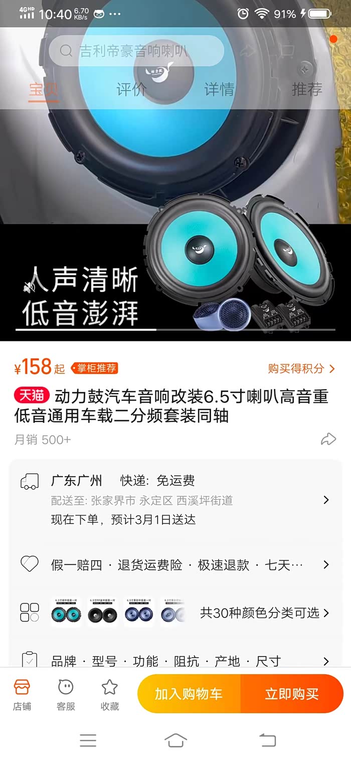

这款喇叭很多人评价还不错。
试一试吧,前后两组共8个喇叭,840元,另加施工费320元。

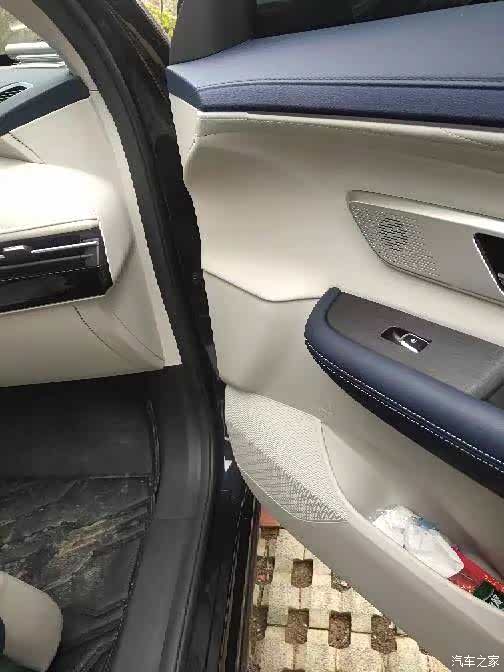

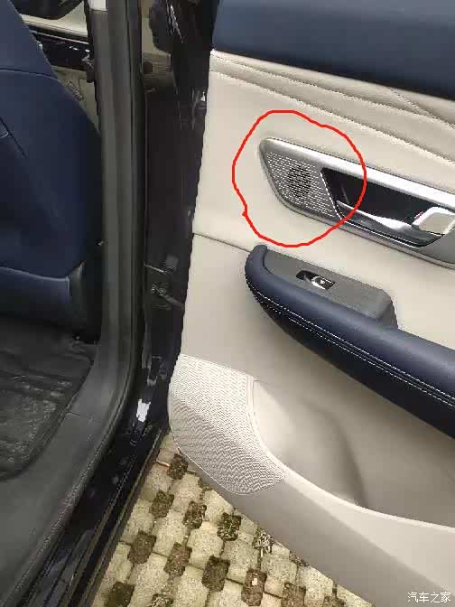

这是右后门的喇叭。皓极配置表上面说是由6个喇叭,我想当然地认为后门画圈的这个高音喇叭位置应该是有喇叭的,所以订单就下了8个喇叭。安转的时候才知道,这里面是空的,没有装喇叭。

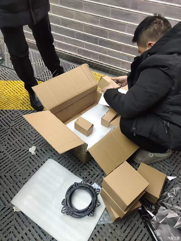

师傅开箱。原车没有分频器,这次发来四个分频器。

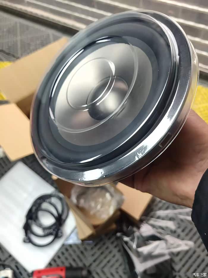

带包装的动力鼓中低音喇叭。

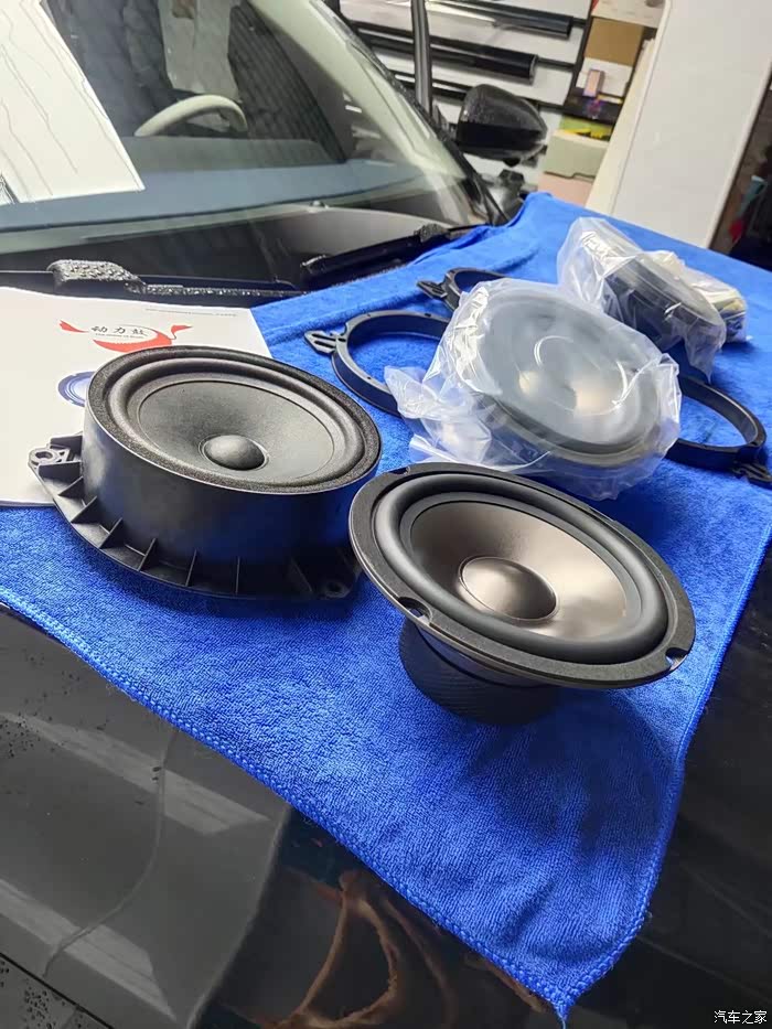

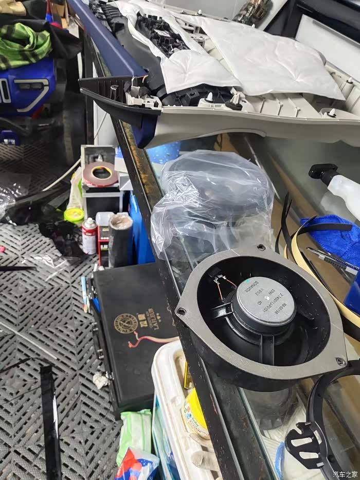

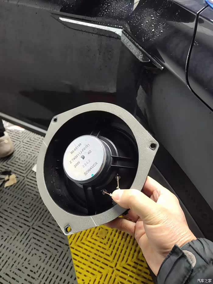

新旧喇叭对比。左边带外支架的是原车喇叭,纸盆,很轻。
原车喇叭。

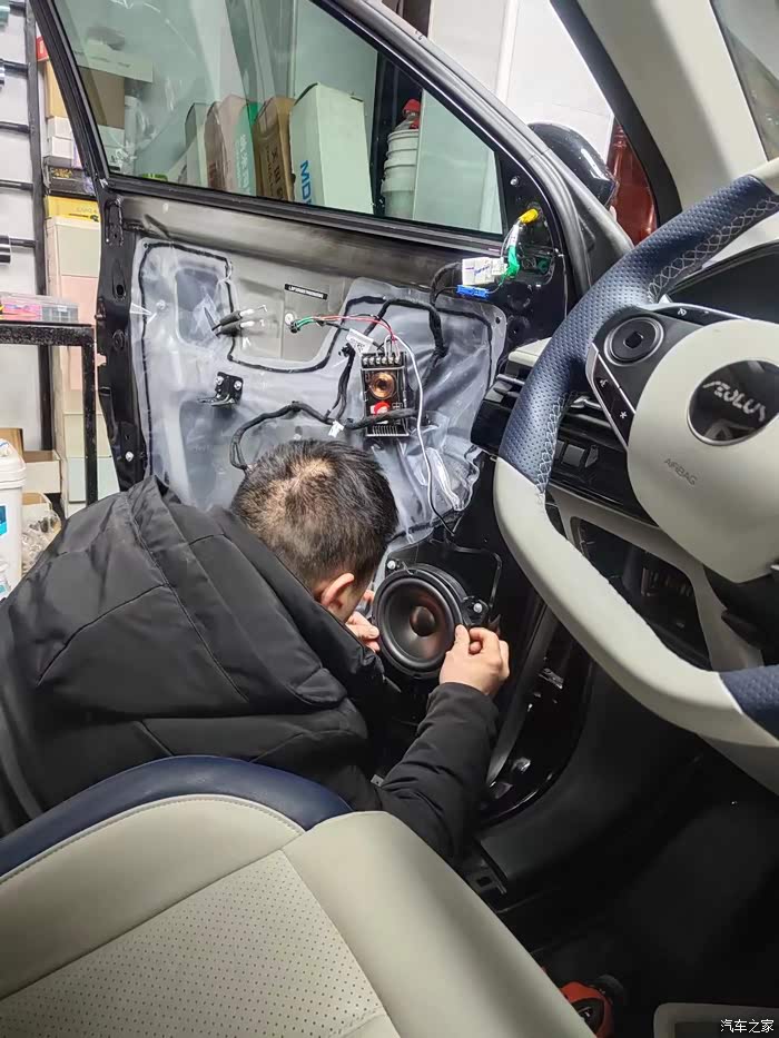

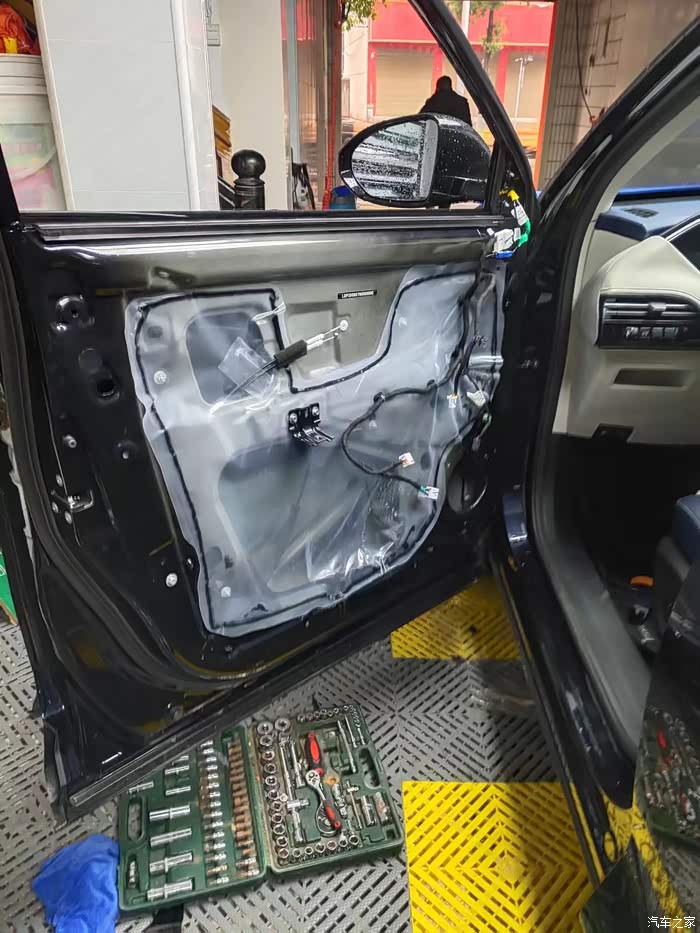

门板拆下来了。
师傅在安装喇叭和分频器。
左右后门没有高音喇叭,现在给它加装两个。现在车子是8喇叭了。
