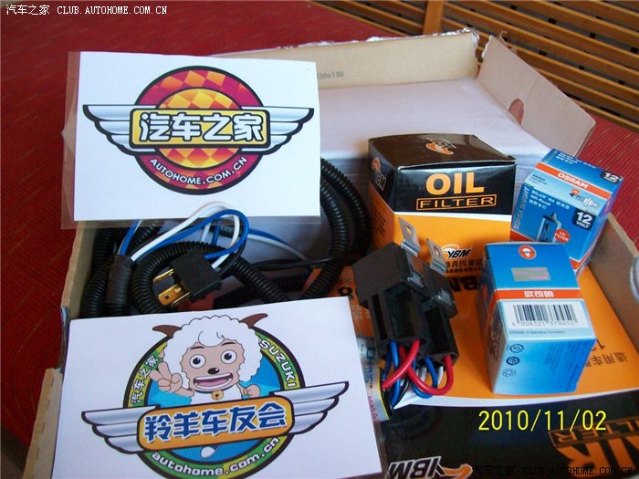

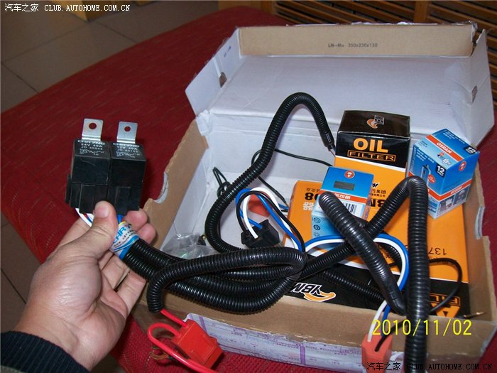

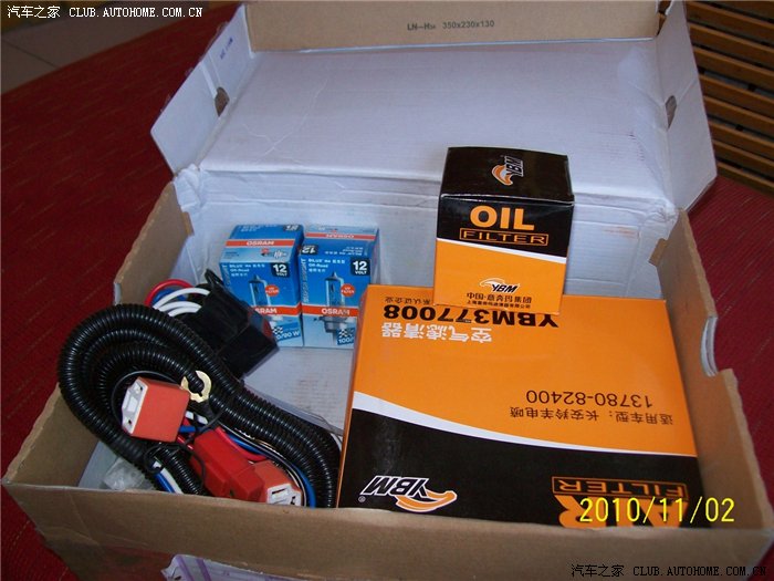

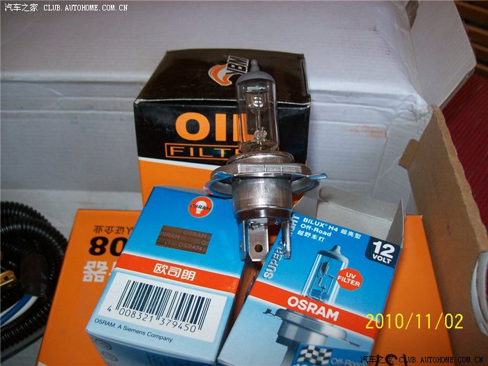

开箱全部,大家都认识吗?哈哈

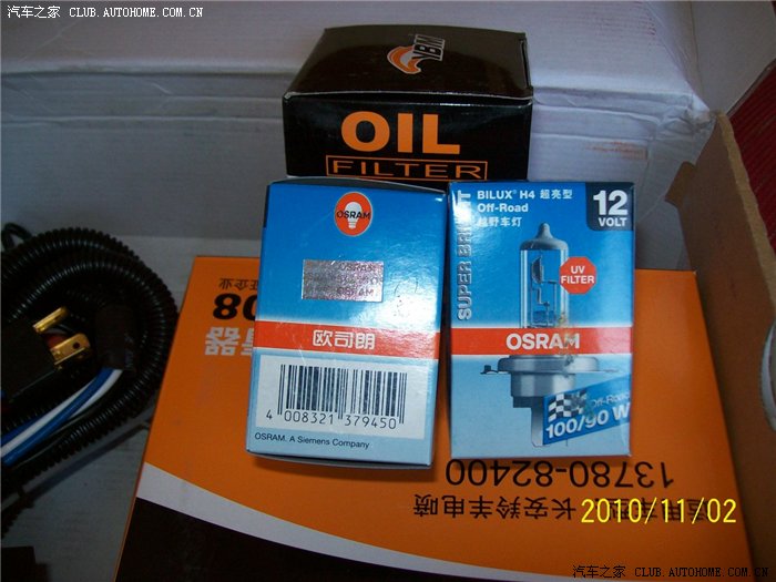

欧司朗100W高亮款,中国广东产
灯泡亮个像
增光器,用料还比较足(主要看线粗细,接头铜件),这2个长方体就是增光器核心部件--继电器12V40安

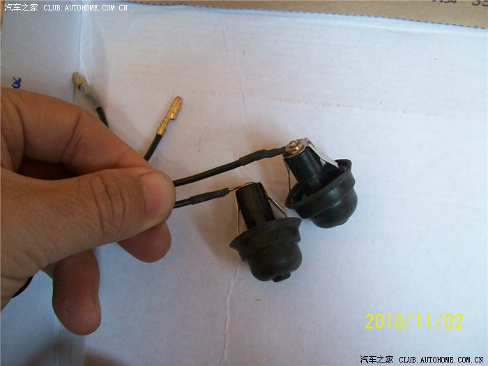

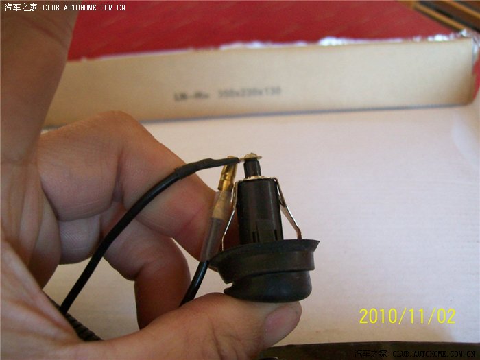

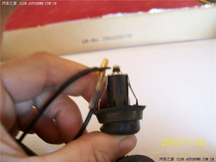

顺便买了2个这个----门碰开关
仔细看一下
原来是这样的原理啊,就靠这里分和,那两个铁片碰车体做回路。我原车开关接触不良,我可以直接转动一下外露胶皮带动铁片转动就可除锈,改善和车体接触解决问题了。

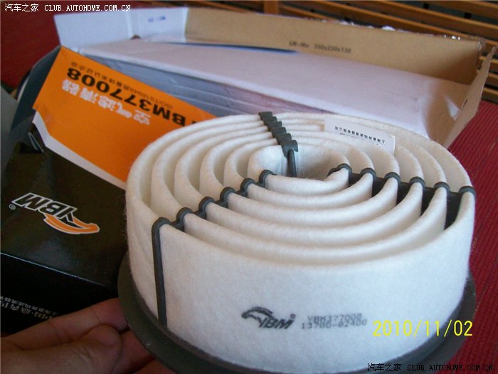

空滤质量不错,留着明年开春再换。上次换的才行驶5000公里

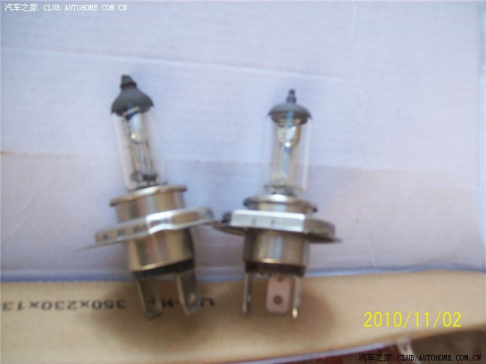

这哥俩,大家能分清吗。一个原车的飞利浦,还有要换的欧司朗

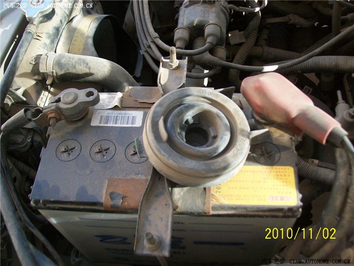

左面的按上了,位置空隙有点窄,但也不费事。先拔下灯座再取下防尘胶罩,松开弹簧就可取下车灯,反向安装。但一定注意不要接触灯泡玻璃表面,手印将严重影响灯泡寿命
原车防尘罩,04年的车6年多了胶皮质量很好
右灯安装好了,按上防尘胶皮罩

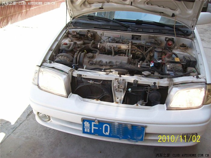

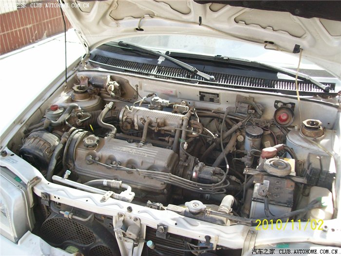

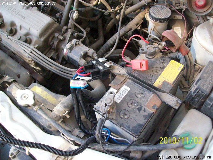

安装线路前的机舱,很脏啊。从来没擦洗

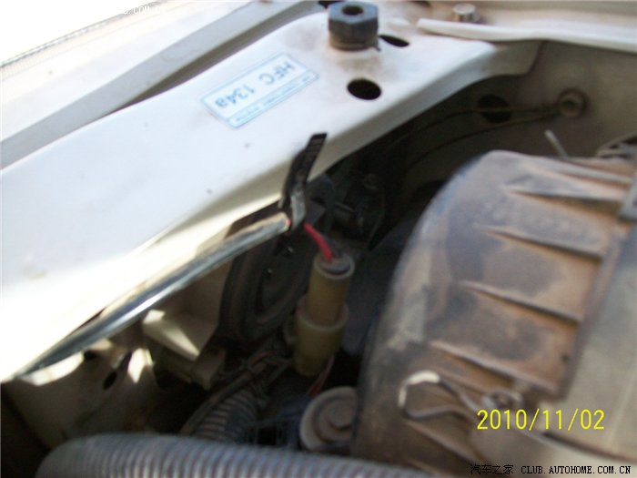

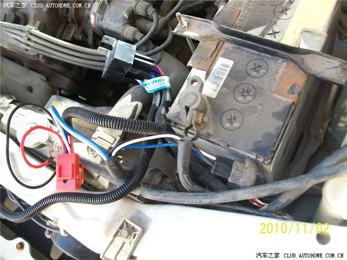

控制插头接右面原车灯座
继电器固定在这里了,左灯打铁线直接回家----接电瓶负极。正极接那就不用费文字了
基本接完

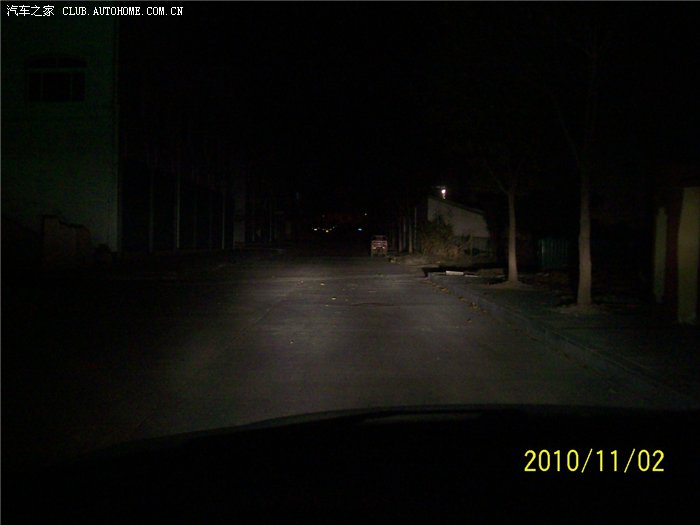

这是安装完后试车效果,远光白天的效果。感觉灯光比以前要亮,毕竟是100W的啊

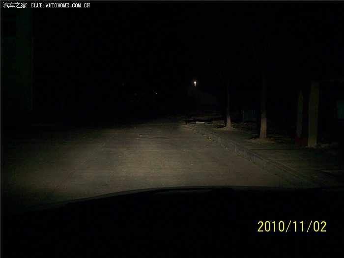

晚上9点了,出去试了一下灯光。这是近光
远光
远光2
近光
远光效果。
总结:100W欧司朗加增光器效果很好,比原车灯亮度有较大提高。夜晚开车视野比以前有较大改观。路上开车感觉在会车时不像以前那样吃亏了。近光路面铺盖均匀,覆盖面积增大。远光视野开阔,照射距离明显加大,视物清晰度提高。
