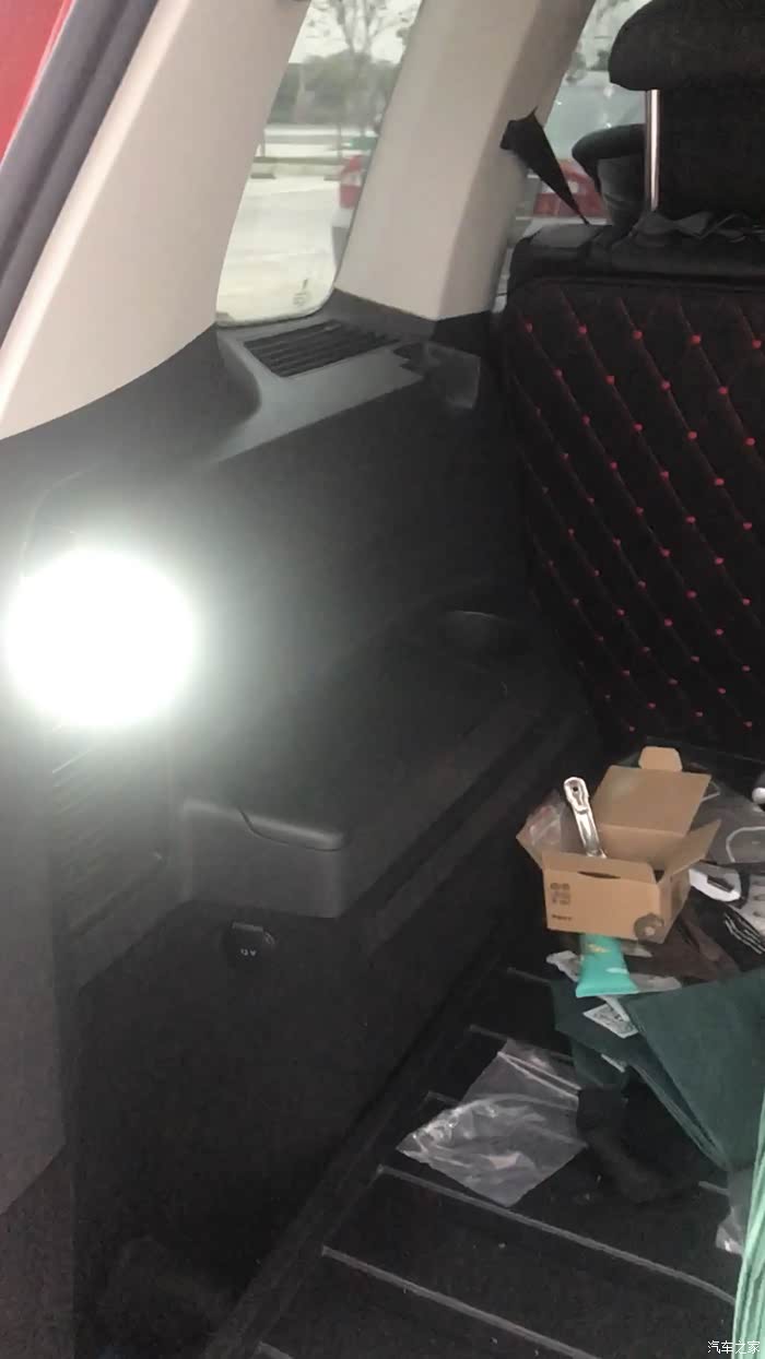

同理右侧卡好位置
看下效果 还不错吧
左边高 右边低 照射范围还很广 总体来说是一次性价比很高的改装 对动手能力的要求也不是很高 有兴趣的小伙伴值得一试
