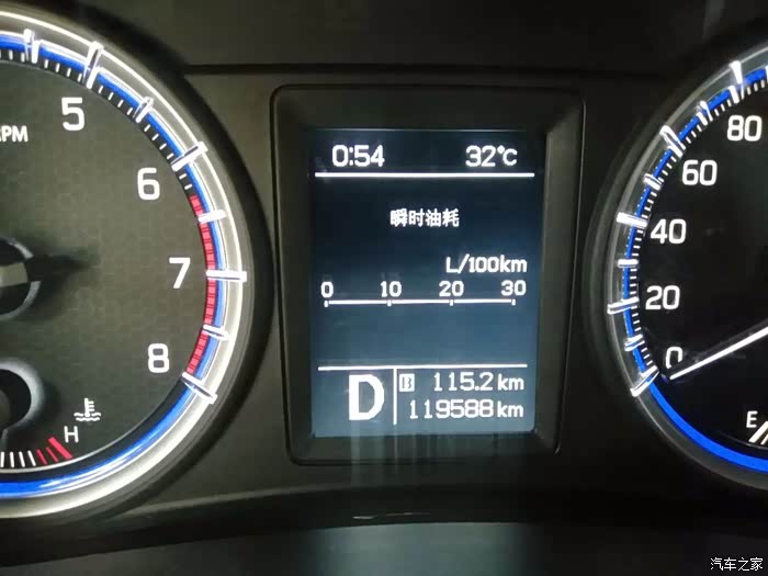

   我的骁途跟我快二年了,任劳任怨的跑了快12万公里,跟我走南闯北、鞍前马后的很少发脾气,很省心,12万公里除了正常的例行保养,就换了一对前轮,作了一次4轮定位,换了2次空汽滤芯和空调滤芯,一对前刹,一个汽油滤芯,火花塞没换过,节气门没清洗过,燃油添加剂从没用过,(说实话我不相信燃油添加剂有用,反而对车有害,个人观点,下來车友们可探讨),我一直加的92号汽油,中石油、中石化、私人加油站、哪方便就在哪加,从不择嘴,12万公里的车,可能好多品牌的车都要大修,或考虑换车了,我的骁途就是牛,发动机还是那么强劲有力,就像小年青的体格,怠速稳定不急不燥,燃烧完全,还是那么一如继往的省油,这车就跟人一样,处久了都会有感情,你对它好,它也会加倍的回报你,为了让我的小途途更好的服务,这次除正常保养外,准备把电瓶也换了,这电瓶在熄火后,用收音机10多分钟,打火就有点吃力,说实话这电瓶在坚持用一段时间都还没问题,还有一个小问题也很烦,就是前排副驶门窗升降开关有点问题,降下去没问题,但在升的时候时有时无,这个毛病也一并处理。
     快12万公里了,在全国骁途车系里应该是跑得最多的吧?

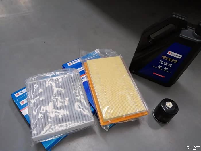

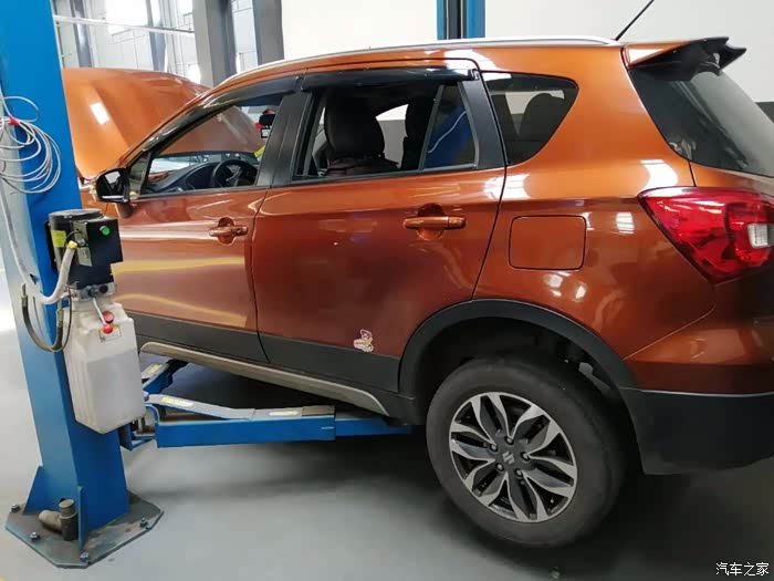

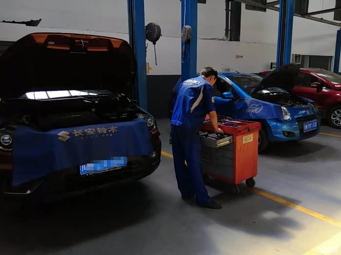

   作保养前的准备工作,这次保养把空调、空气滤芯一起换了。

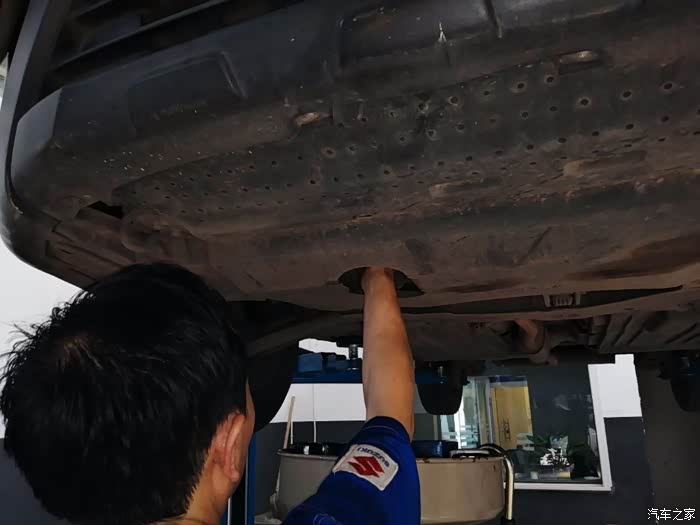

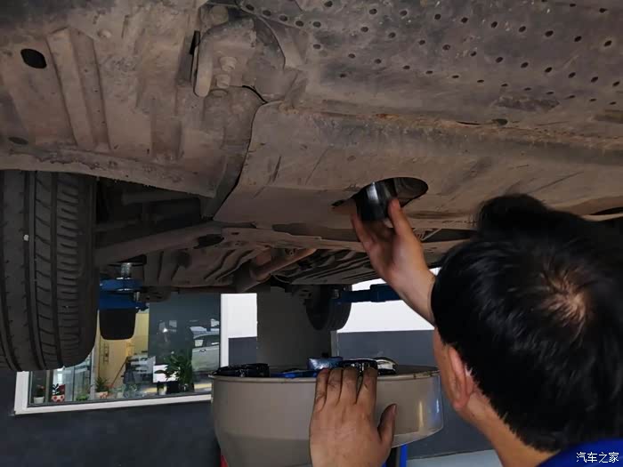

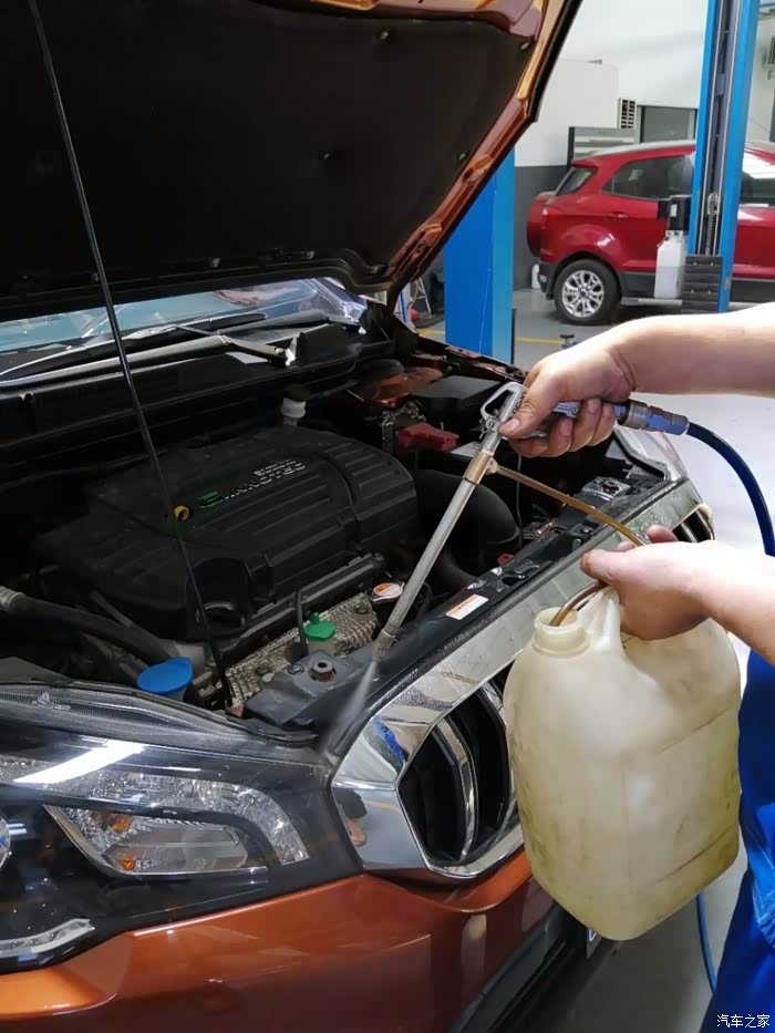

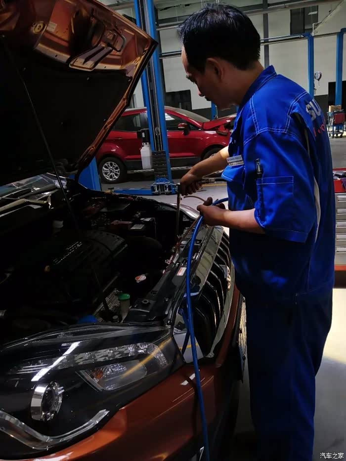

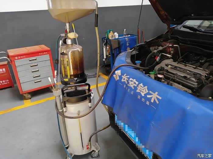

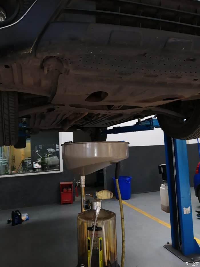

     这次换油还是用真空抽。
   更换机油滤芯。

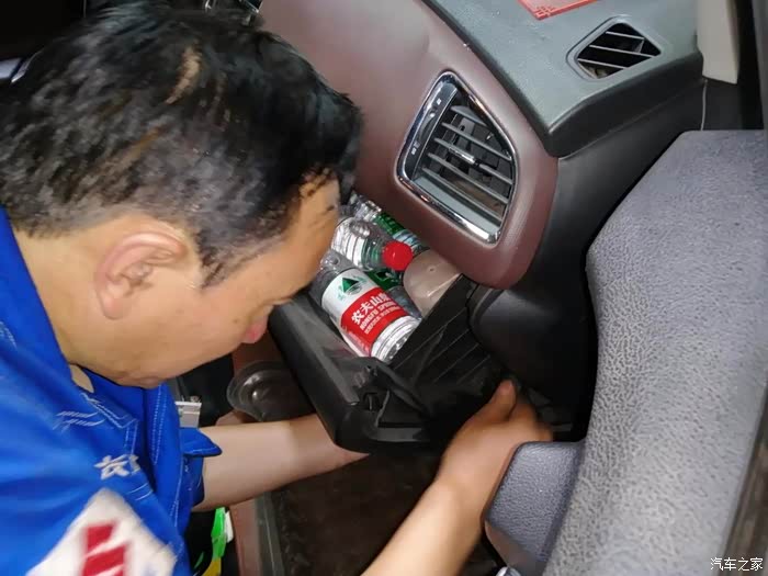

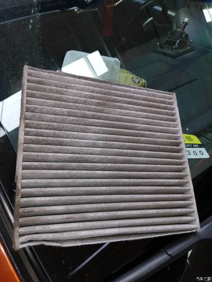

    更换空调滤芯。

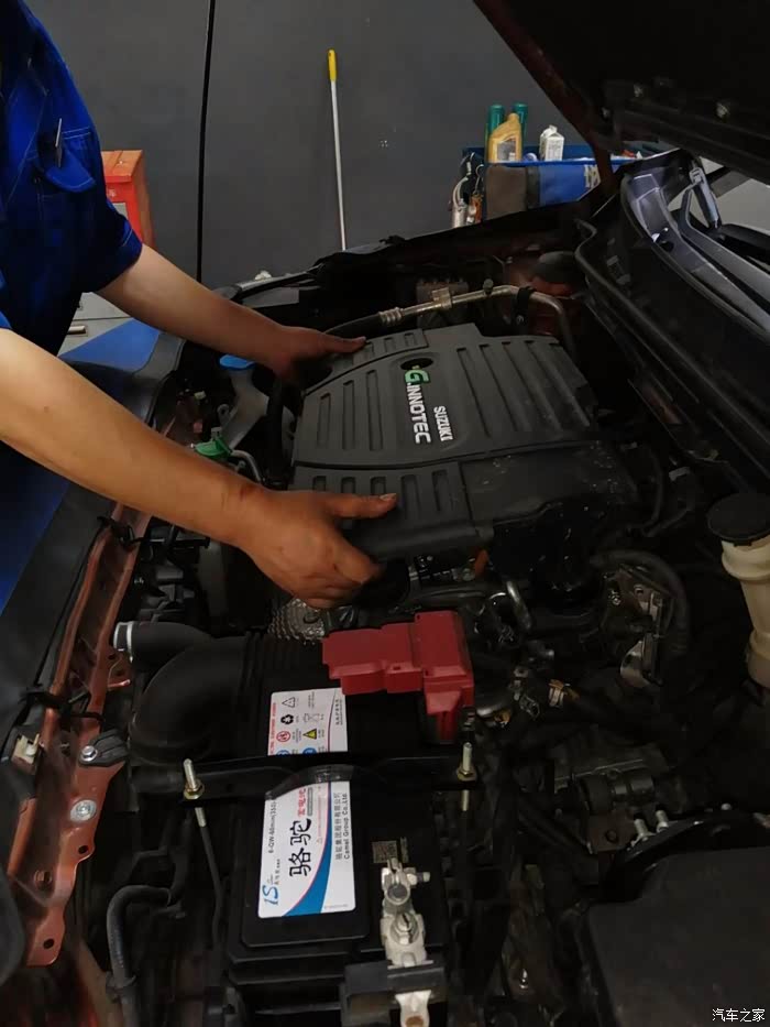

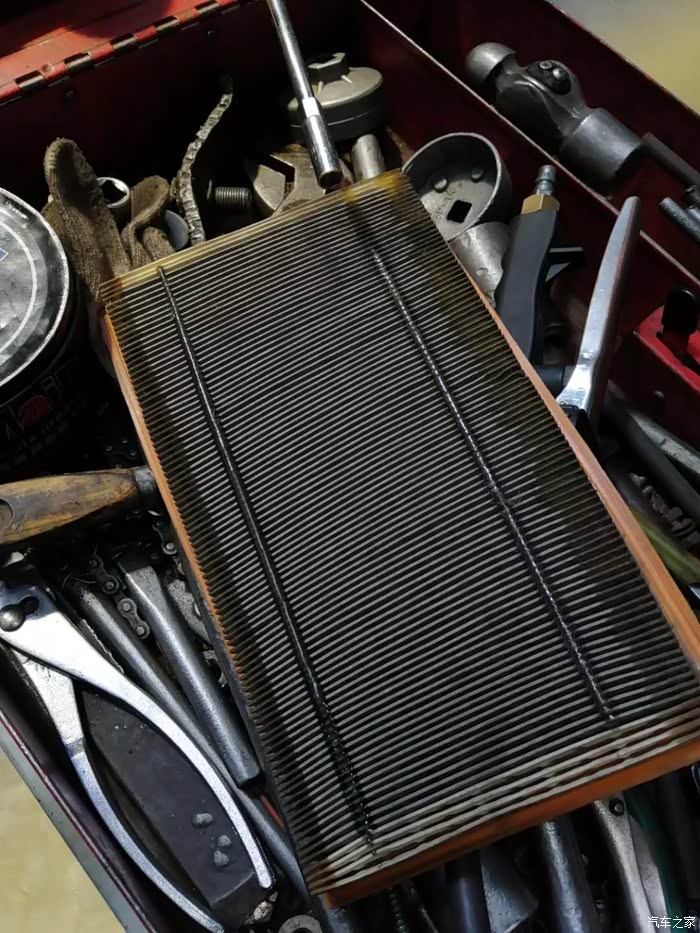

      更换空气滤芯。

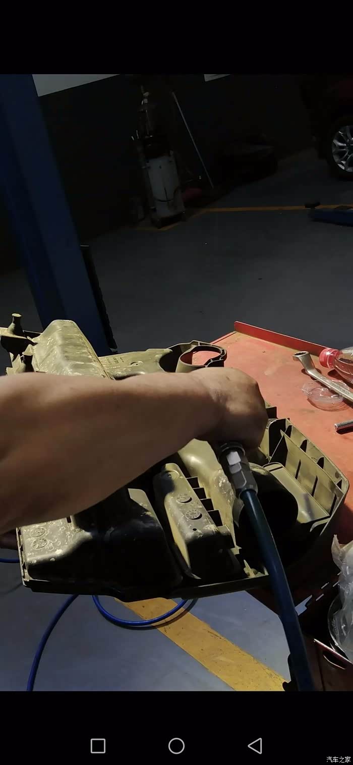

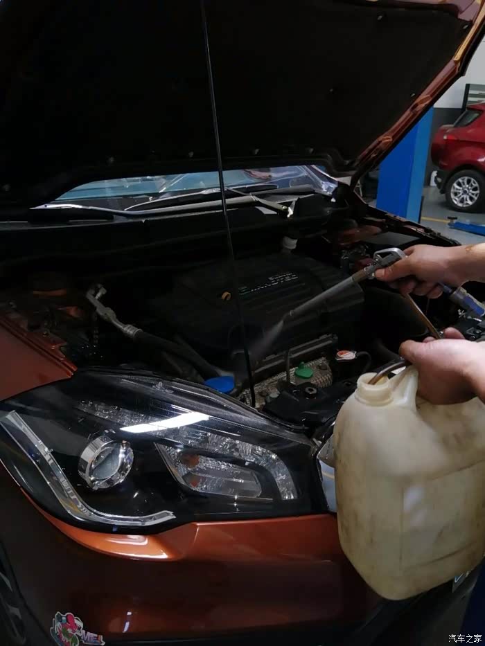

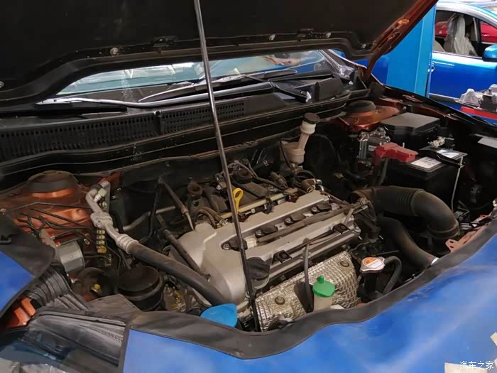

    清洗发动机仓,并吹干。

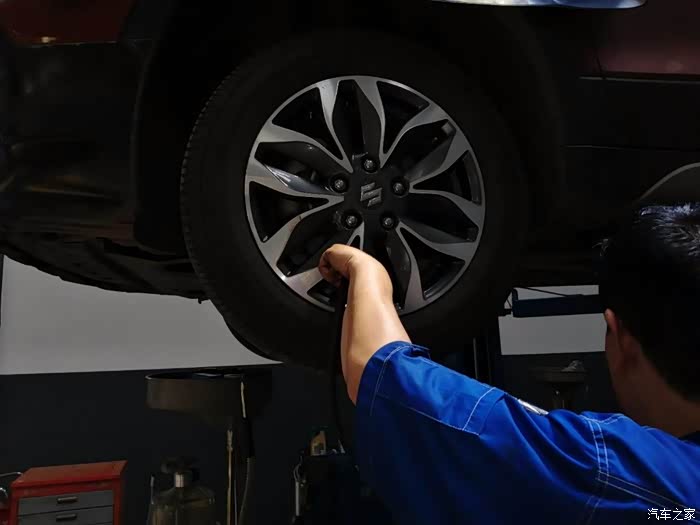

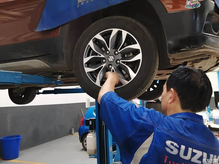

     检查4轮气压,并补充。

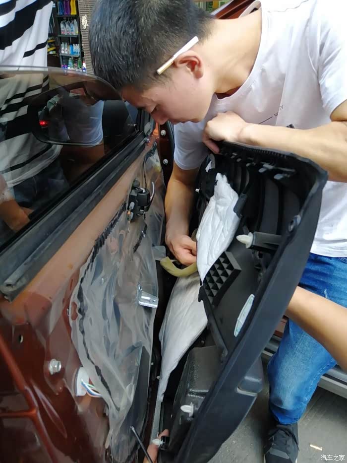

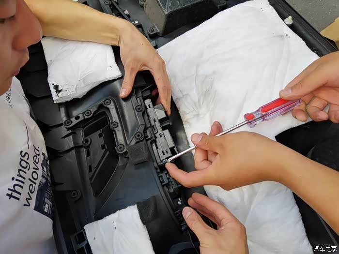

     拆下门板,里面全是隔音棉,看来铃木的东西还是挺实在的。

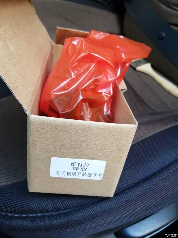

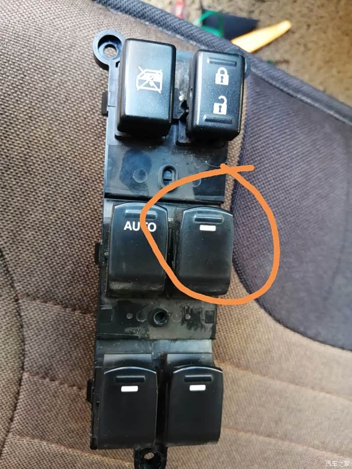

      检查升降开关,发现是主驶这边的开关总成接触不好,主驾这边的开关用不起,副驾这边的开关也就用不起。
   换下来的总成开关。
     新的总成开关,锋驭、骁途、维特拉通用。

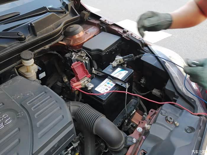

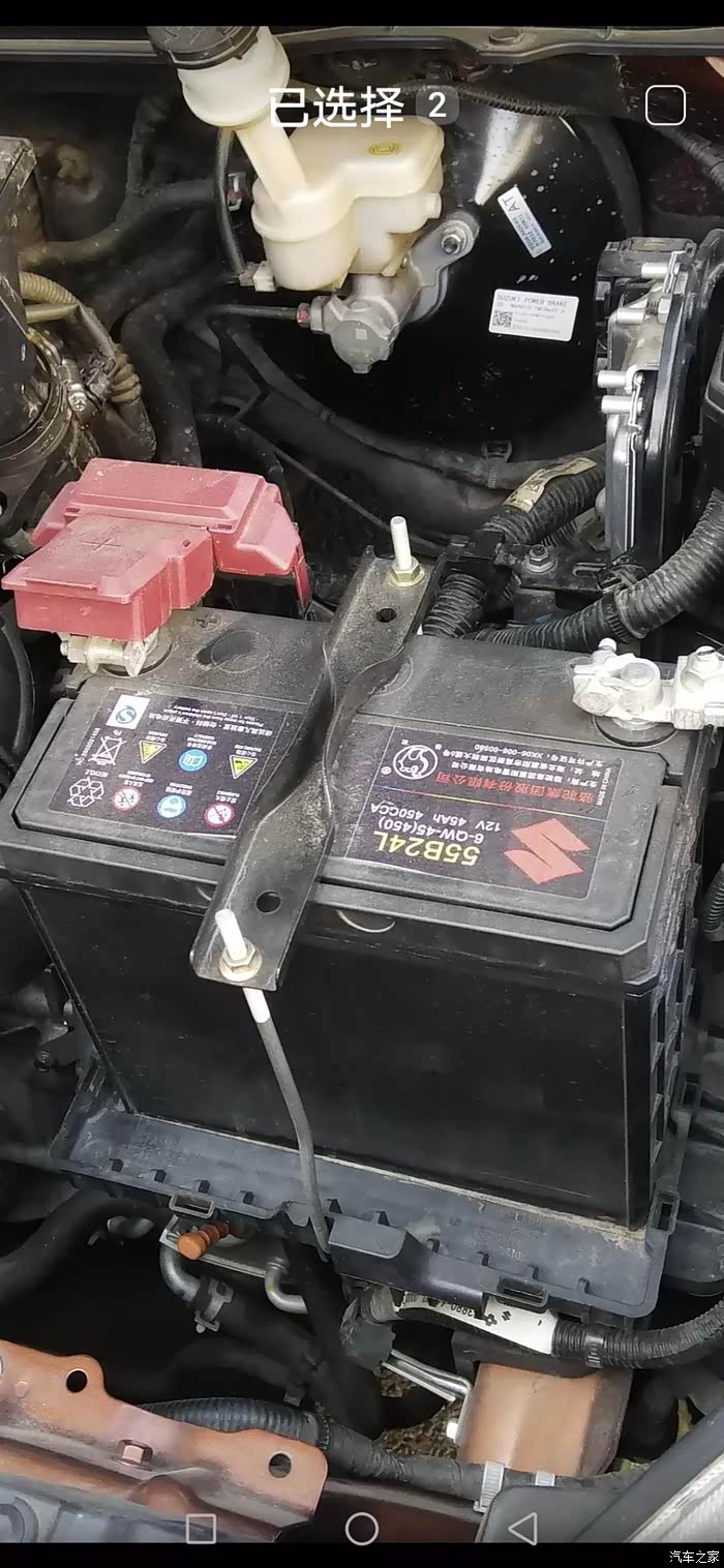

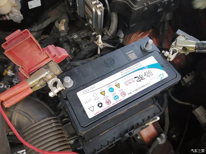

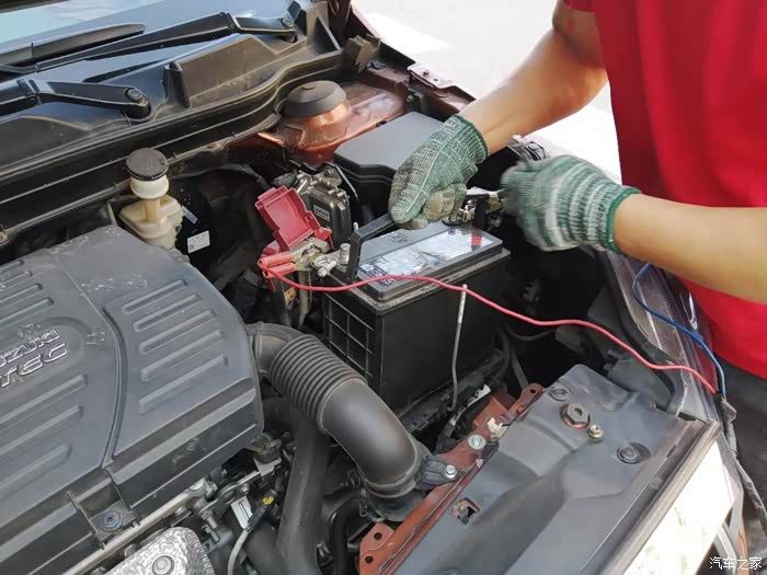

      原装骆驼牌电瓶, 45Ah的容量有点小,用了快二年,够本了,本来想换大一点的,无奈电瓶的桩头是小的,没办法换。
    换电瓶时师付要拿电瓶从新搭电,以免断电后数据丢失。
    换好的新电瓶,还是骆驼牌的,提醒各位车友,换下的旧电瓶可折价给商家,可抵40元左右。
