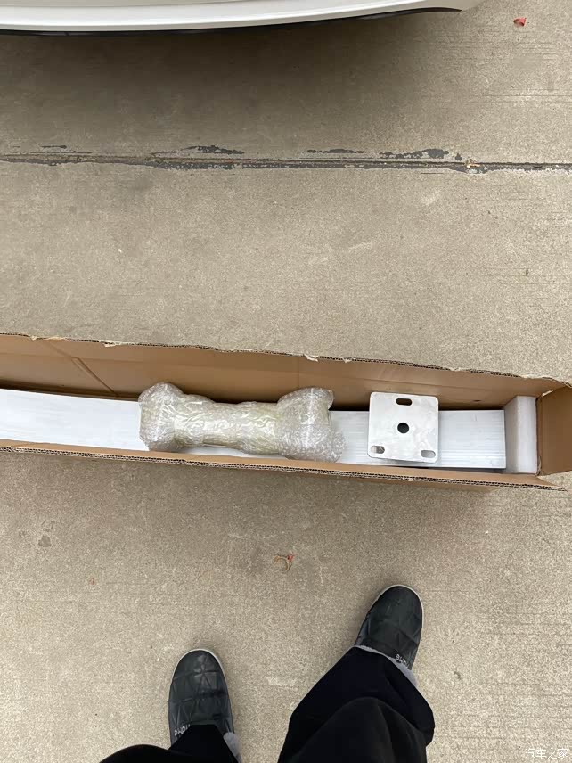

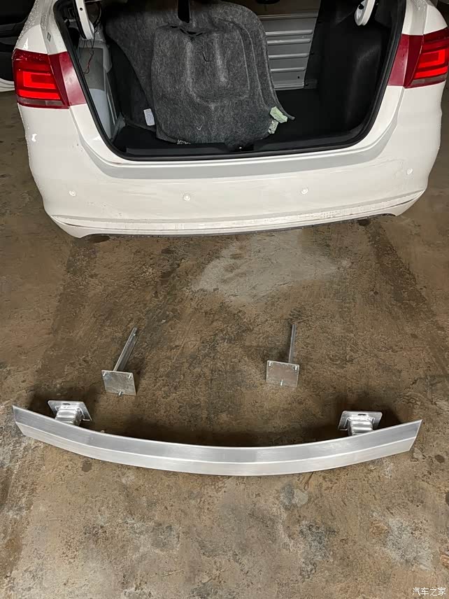

防撞梁438元,不带安装
上图
快递拆开

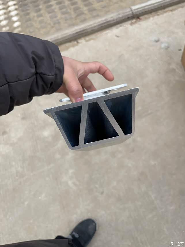

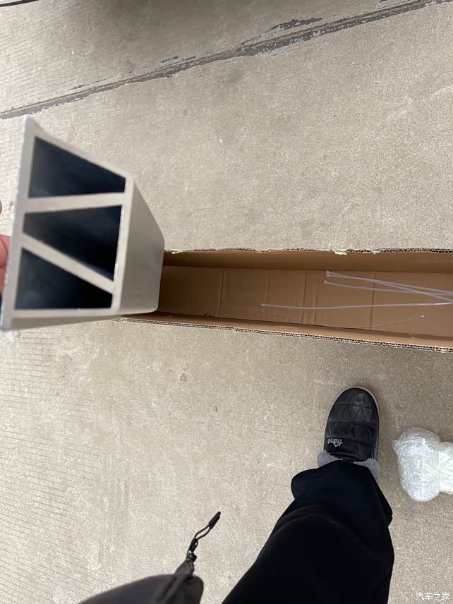

两头看看厚度介绍说中间六毫米,四周4毫米厚

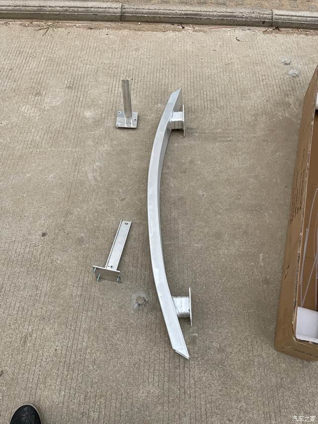

全家福带吸能盒的
这个厚度比原车的都厚很多

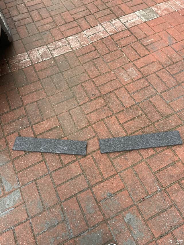

泡棉是后补发的,今天才到,买的里面少发了泡棉,这个太长了,只能两半发来

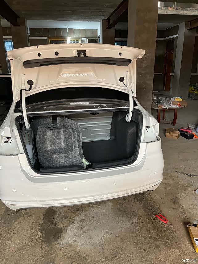

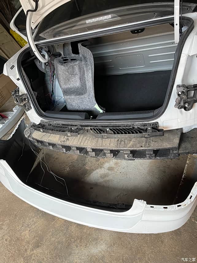

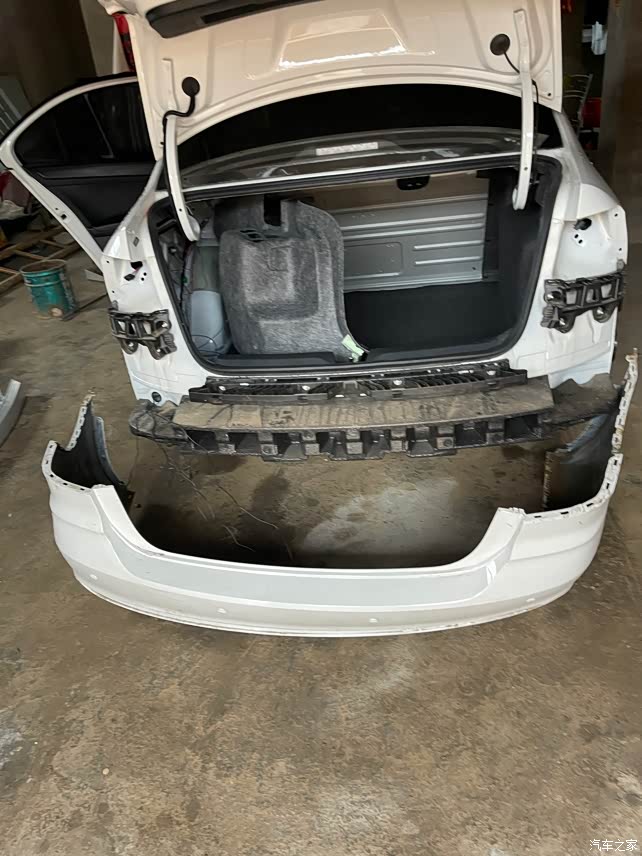

开始拆后保险杠

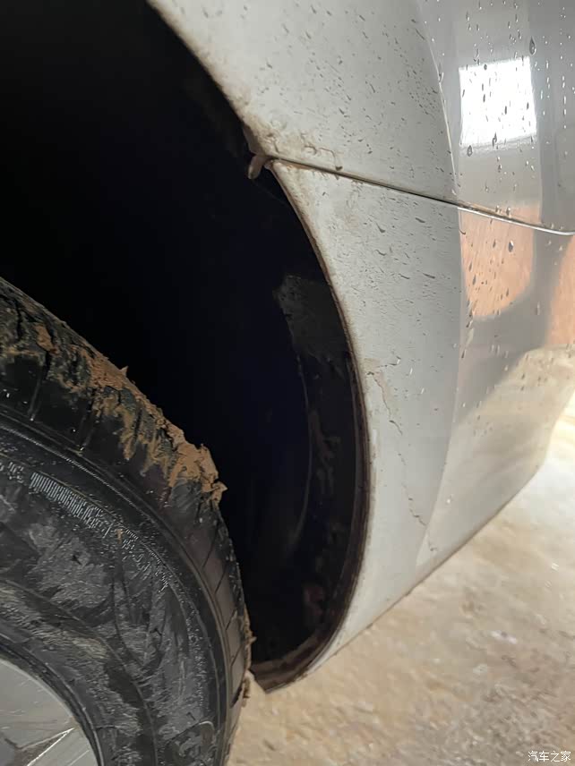

一边五个螺丝,我买的那种伸缩能换头的一套的,螺丝是五花的,下边一个螺丝刀下不去,离轮胎太近了,我用钳子夹住螺丝刀头去掉的,
光换防撞梁的话不用拆内饰板,手能伸进去拆后尾灯螺丝,我是同同时加后备箱灯,倒车雷达,才把左边拆了,右边的没有拆内饰布,灯也拆下来了

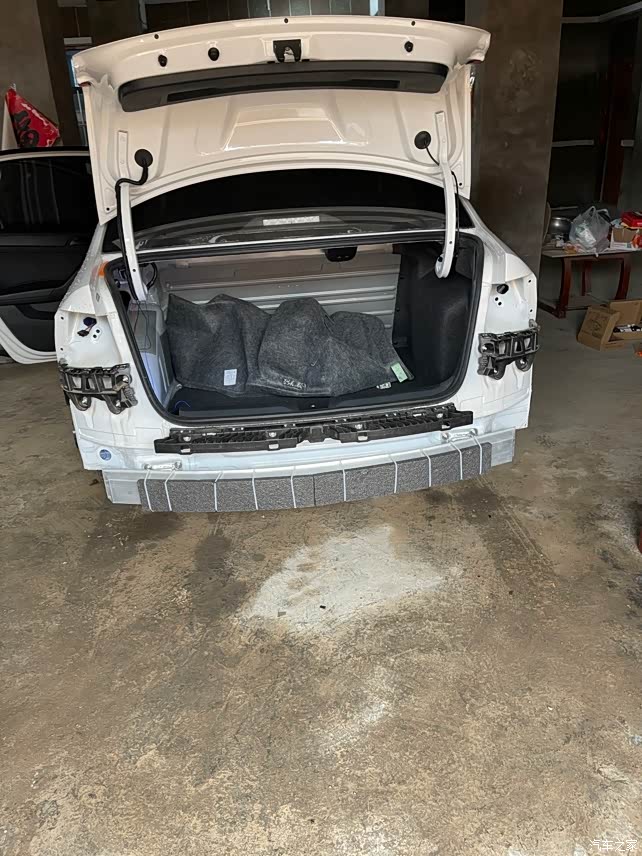

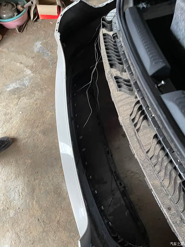

正下方还有四个卡扣,很不好拆,我躺地上拆的,后保险杠最难拆,螺丝全部去掉,一圈卡扣,急了我一身汗,左边的慢慢晃着扳,我怕把卡扣扳断,右边也是一样,拆到大灯位置,最后一个卡扣好难为我,最后往上抬慢慢晃加
真的只有一块泡棉,真……
泡棉还是两头打胶粘上去的,我用裁刀沿着车架切一下就开了,我看论坛里有人直接瓣开的

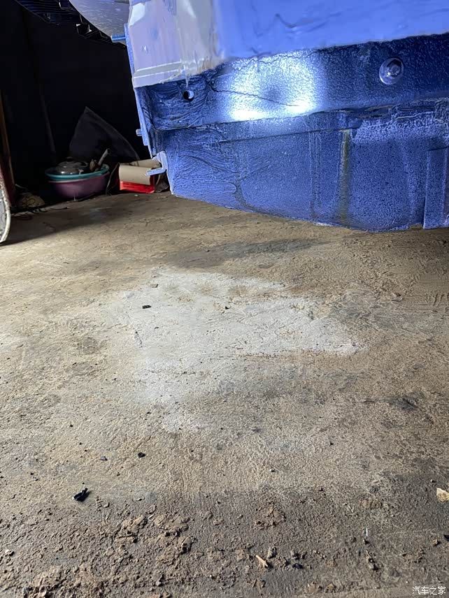

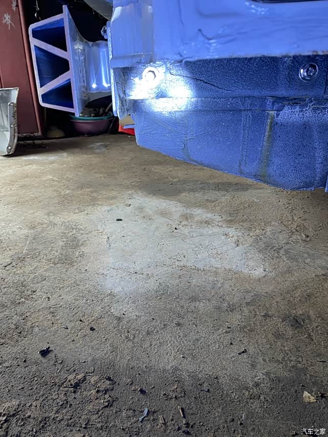

开始安装右边支架,原车上有两个螺丝孔,简配掉了,螺丝孔差一点点,我把车尾胶割掉了一点,就安装上了,螺丝先不能上紧,
现在螺丝安装上了,不能直接上紧

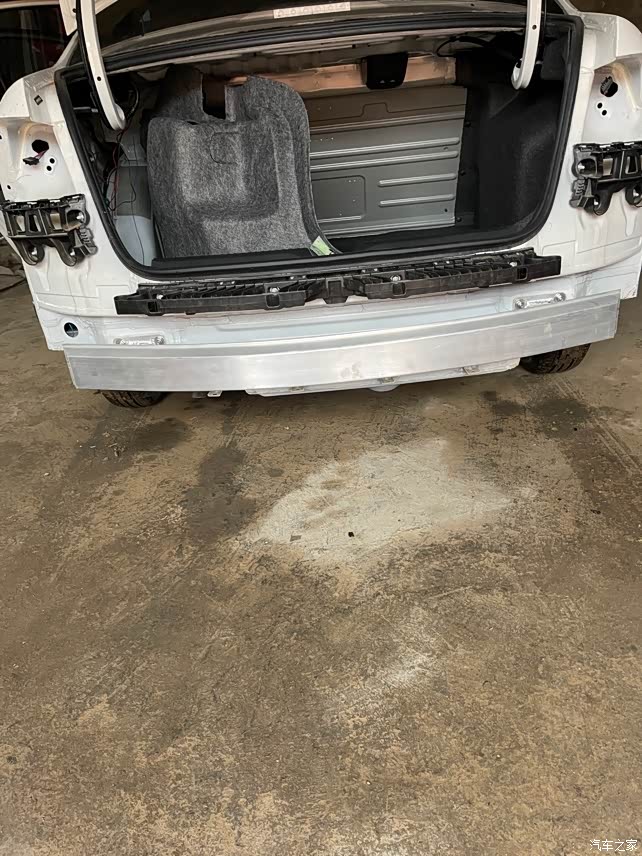

先把后边螺丝上紧,调整好,最后上紧两边小支架螺丝
泡棉用扎带上紧,给个心里安慰,最后把后保险杠扣上,安装上简单,用手拍,拍,拍就扣上了,螺丝安装上

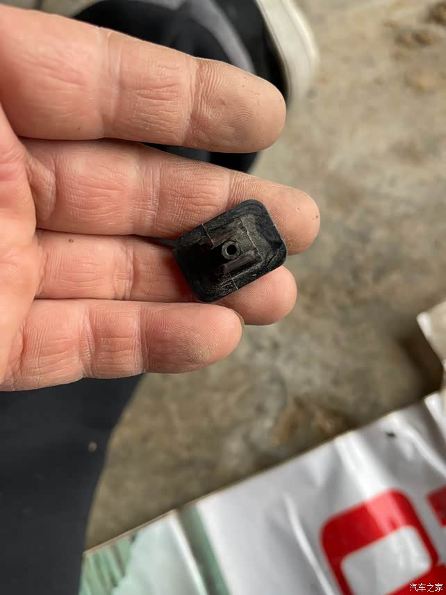

最下边的卡扣我去的时候扳断了两个
螺丝是塑料的,我扳断两个,后期再买吧,这个先安装上了,不影响使用。安装好了就不用拍照片了,在里面也看不见
