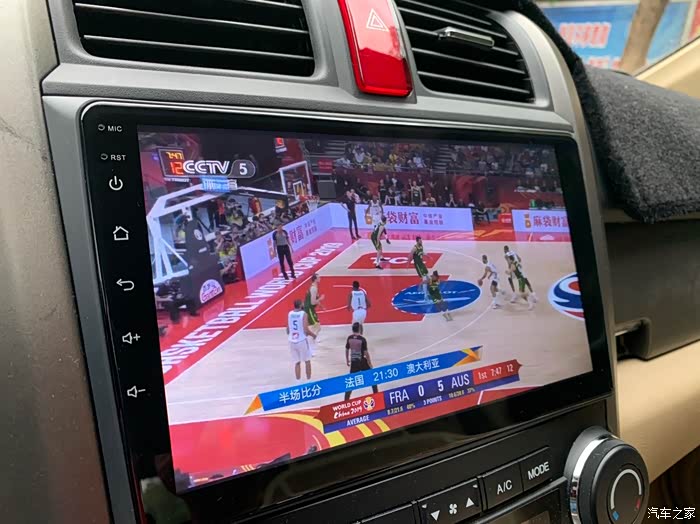

以前用手机播放喜马拉雅音频然后通过蓝牙传到车载音响中,现在直接安装一个喜马拉雅车机版,登录自己的VIP账号就可以听了。系统自带一个电视家2.0(后来换成了电视家3.0),现在可以在车上看电视了(国庆自驾云南就是在车上看的国庆大阅兵),就是流量跑得快,也可以连接手机热点使用手机的无限流量。
用车机wifi连上手机的热点,试着播放了中央5套节目,流畅。

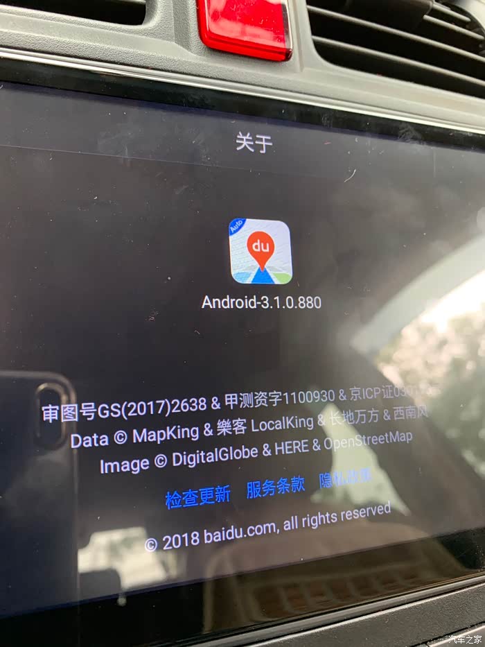

车机自带高德地图软件,不太喜欢,自己下载一个百度地图车机版,登录帐户,和手机同步。另外也装了爱奇艺和优酷,这下长途行车副驾驶不感觉单调了。

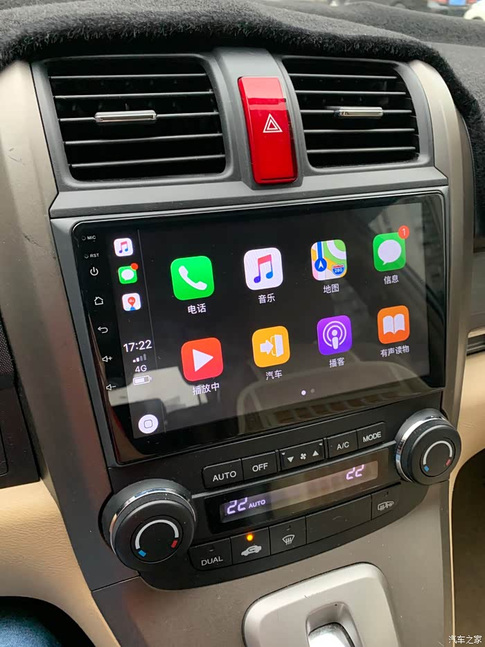

车机没有说明书,功能都要自己摸索,或者是咨询店家。用预安装的一个叫Zlink的软件实现了Carplay功能,手机的几个软件和车机同步,这下可以直接“Hi siri”“拨打xxx的移动电话”。

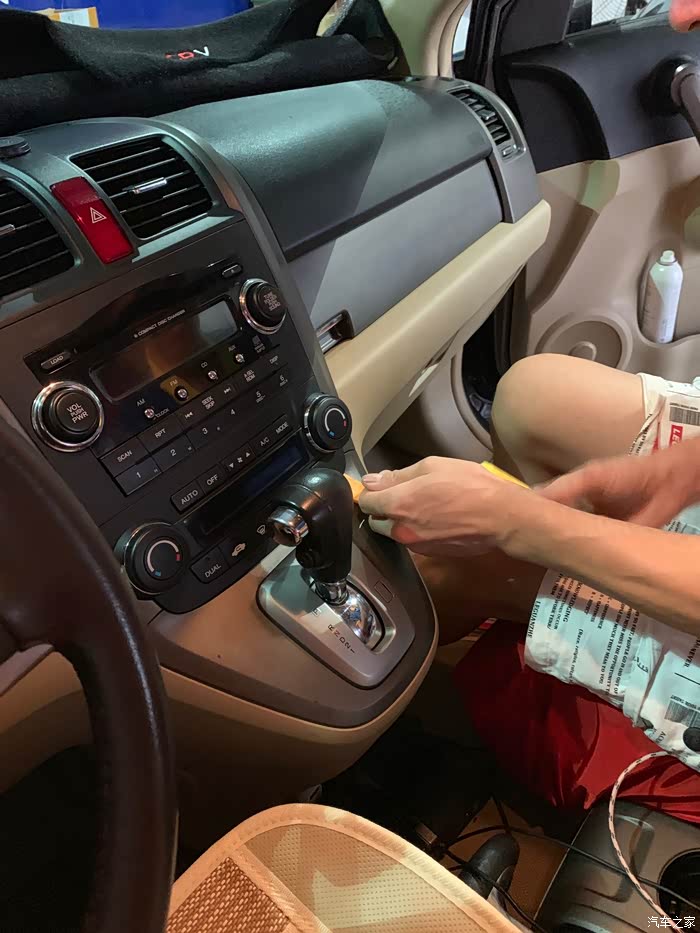

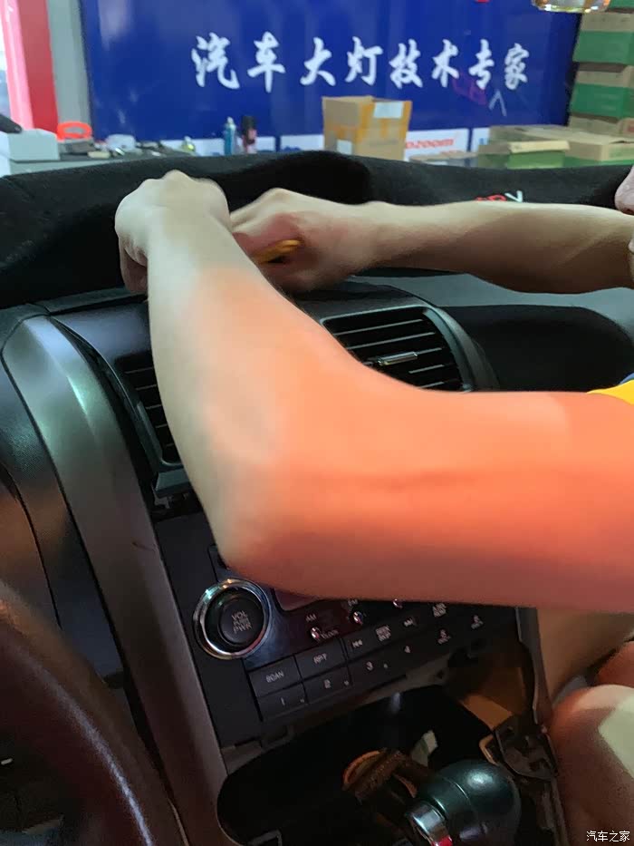

安装师傅拆卸原车音响动作麻利,他说改装过上百台CRV
原车音响及空调面板拆下来的样子。

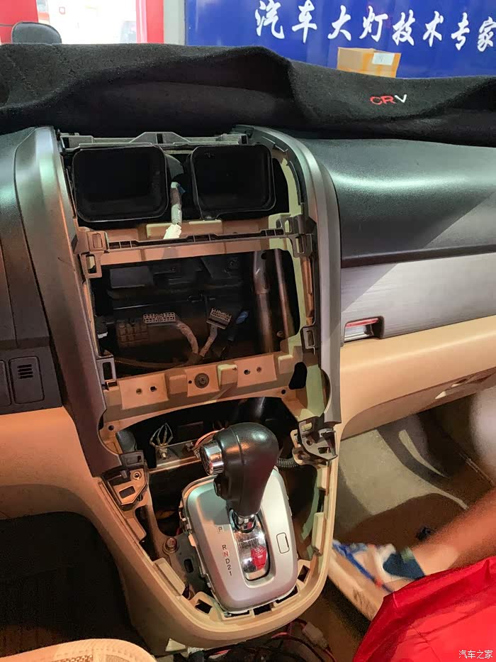

空调出风口盖板也要拆掉

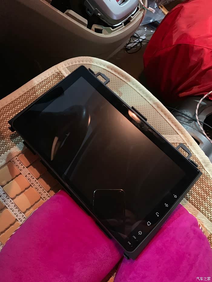

这车机看起好单薄,也比较轻

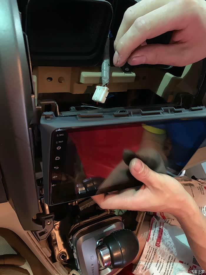

正在安装
在百度地图官方下载的车机版
这是Carplay的界面
电视家直播中央5台体育节目
