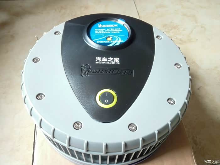

比想象中的稍微大了些,显示屏的保护贴还没扯,意思是全新的。
这个气泵吸引我的原因,是收纳设计很合理,电源线和气管都能一次收纳到机体里,每次使用很方便。

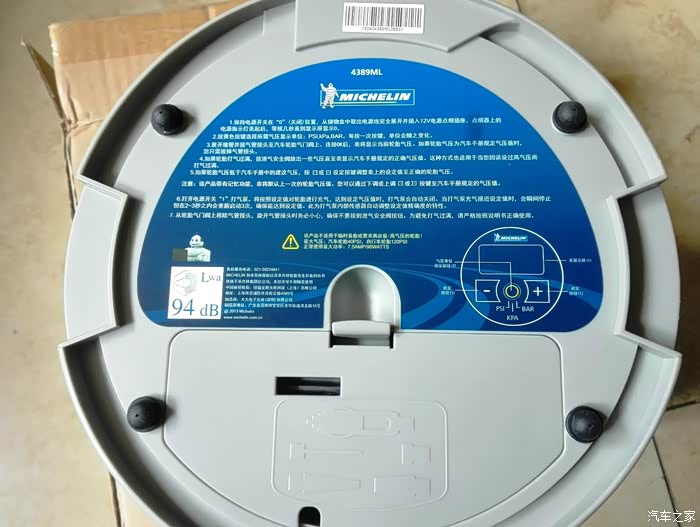

机器背后的简易使用说明。可是我拿到的这个气泵没有断电记忆功能,每次使用都要重新设置单位和胎压上限。这个很不爽,难道我拿到的是有软件BUG的产品?
后边有个盖子可以打开。

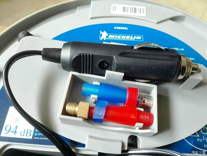

看看里边有什么。电源线和附送的充气头都在这里边。再次吐槽这些充气头,质量太差了,毛刺也多,比起优利特送的金属加ABS塑料充气头,那个是大厂工具的档次,这个就是塑料玩具的档次。

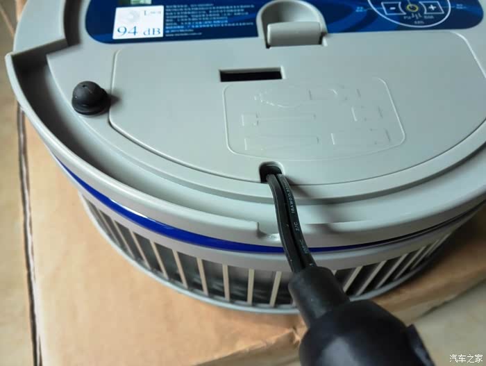

设计有走线孔,方便盖上盖子操作,这个比较人性化。

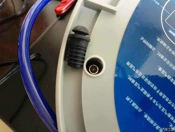

充气头上有泄压阀,方便充过头时可以手动泄压。弹簧管箍也用热缩管套上的,看起来比较和谐。

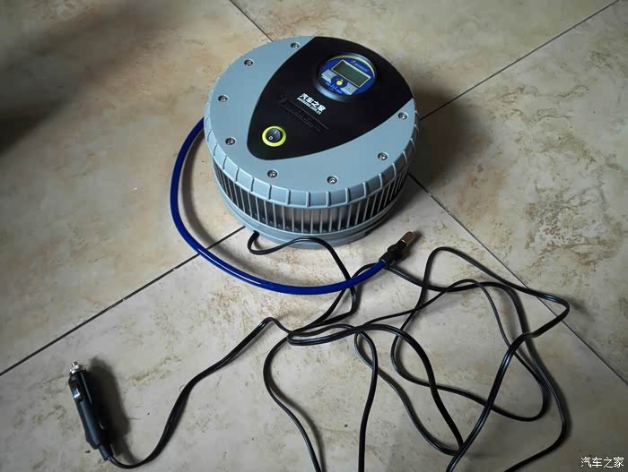

充气的时候就这个状态了,感觉电源线有些短。

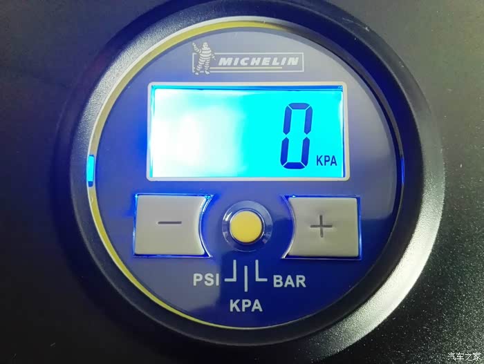

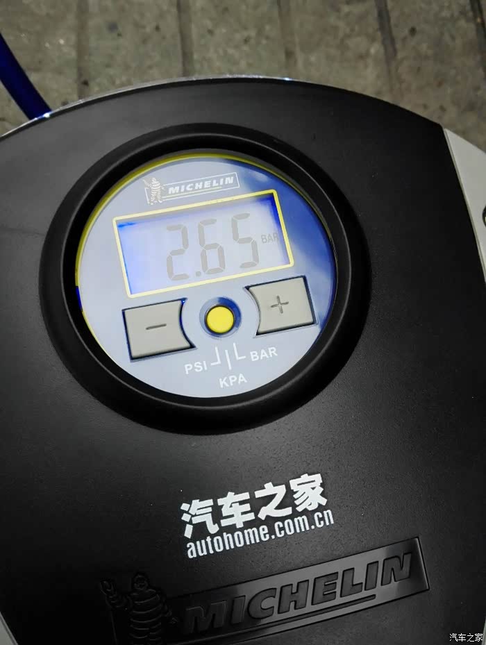

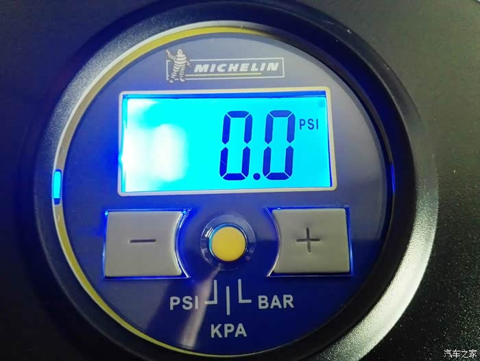

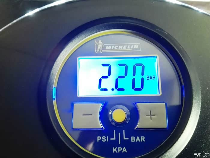

通电试试,自检完后显示单位是PSI,果真还是符合鬼子的习惯。

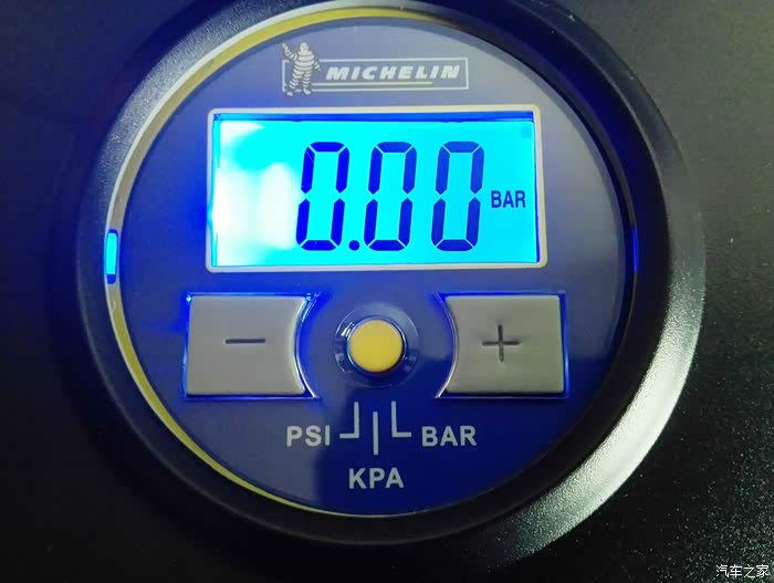

按黄色键一次,切换到BAR。这个比较符合我的习惯。
再按一次黄色键,显示KPA。这个单位和BAR一样比较好判读。
设置好单位,可以按加号和减号设置胎压上限。然后按泵体中间的主开关,就可以给轮胎自动充气到需要的气压了。

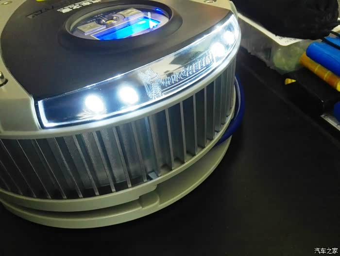

有四个LED小灯,提供简单的照明,可惜不像优利特一样可以关闭。

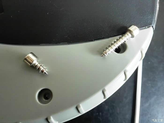

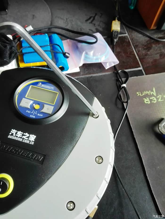

测试了能工作,按捺不住窥探内部的心情,直接开拆了。内六角的螺丝,还好家里有扳手。
木螺丝,有长有短,看来短的是装饰用的咯。
果真只拆四个长螺丝就能打开上盖。

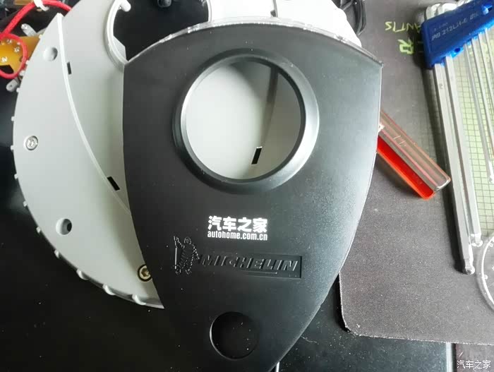

然后拆下盖。四个橡胶脚垫下边隐藏着固定螺丝,传统的设计。

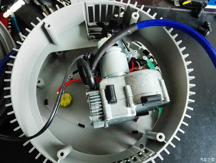

揭开下盖,就看到它的内心了。感觉泵体本身是很小的,外壳里边空空的。

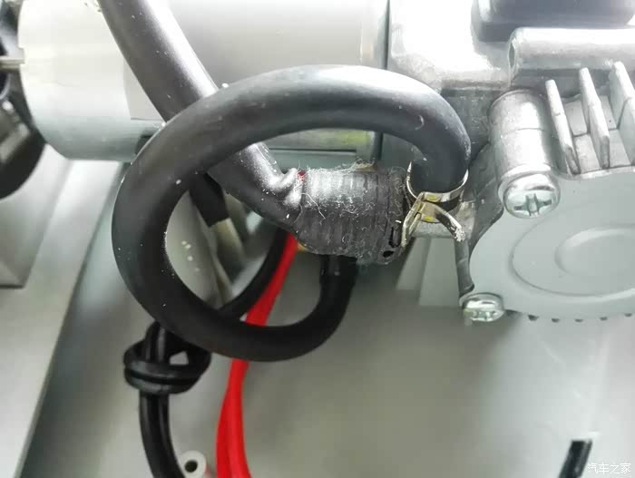

唉,气管出口弯折了,设计使然,每个气泵这里应该都是弯折变形的,又是个缺陷。另外根管子是压力传感器的进气。

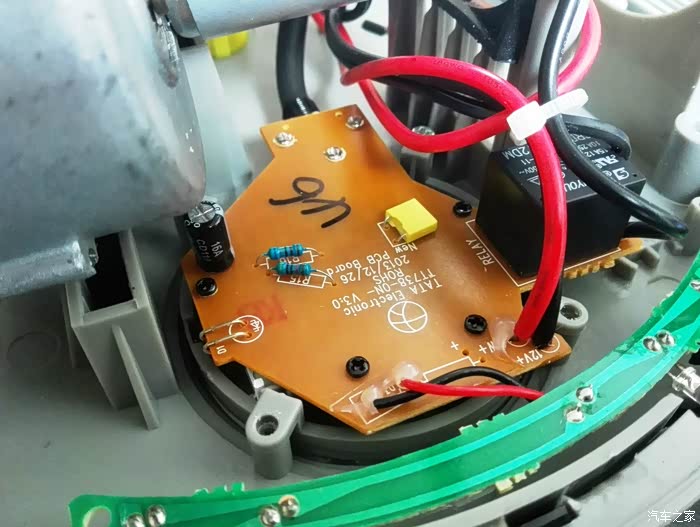

电路板也是小小的。拆开的照片忘了拍了,就是个软封装的芯片,然后电路做工,我也只能呵呵了,肯定不是大厂水准,应该是小作坊代工的。压力传感器也是直接安装到电路板上的,懒得拆了。
起开黑色装饰上壳,也是毛刺重重。

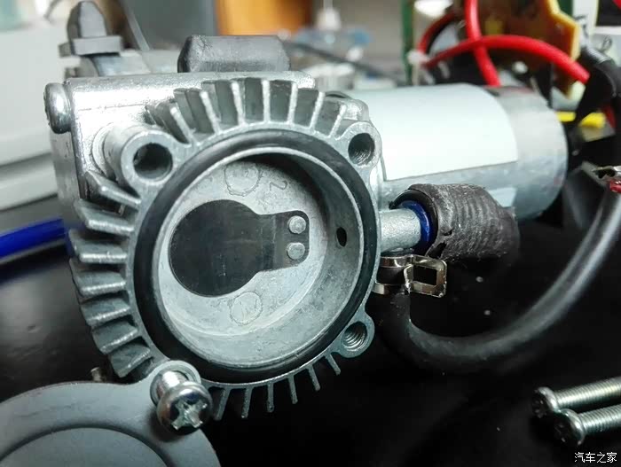

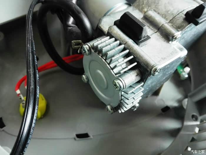

单缸的气泵,气缸本体也是够小,和其它气泵一样,带散热片。

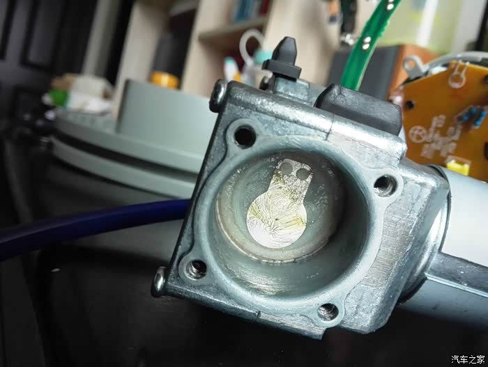

气泵是膜片式的设计,这也是大多数小型气泵的设计。金属膜片和橡胶膜片,性能上各有千秋。
活塞上也有个膜片。

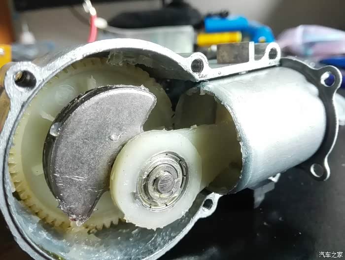

减速齿轮的设计,可以把电机电流做到比较小,但充气速度肯定会慢一些。而且气缸真的很小……
重锤的设计也是气泵常用的,个人认为可以稳定电流和气流。泵体里边的油脂还是挺多的。就是不知道它是怎么吸气的,貌似没看到进气孔。

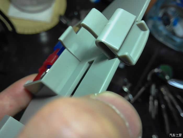

机体用的塑料感觉比较差,螺纹部分不说了,渣渣掉得到处都是。收纳盖的卡扣,用了几次已经看到疲劳的白痕,不多久就该断掉了吧。

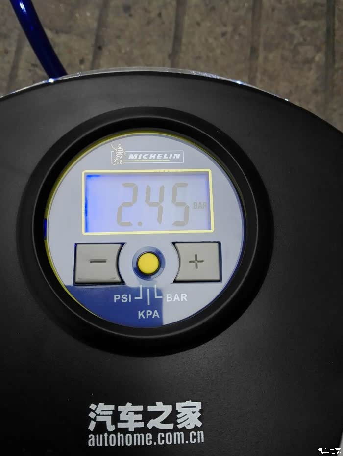

实际充气测试,调整胎压到2.5BAR,它会在2.5BAR停止,不过停止后会有0.05BAR的压力下降。再次吐槽,这个气压表分辨率只有0.05,意思是显示精度一般般。噪声也控制在90分贝以下,不过还是比优利特的声音大些,难听些。
再测试更高的胎压设置,充气到2.7BAR停止,控制还算准确。但是停止后压力还是会降0.5BAR。算了,太强迫症也不好。我平时夏天也就充到2.1~2.2,冬天充2.3~2.4。差一点点也没什么关系,反正同轴轮胎压力保持一致就行。
