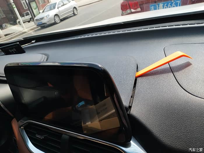

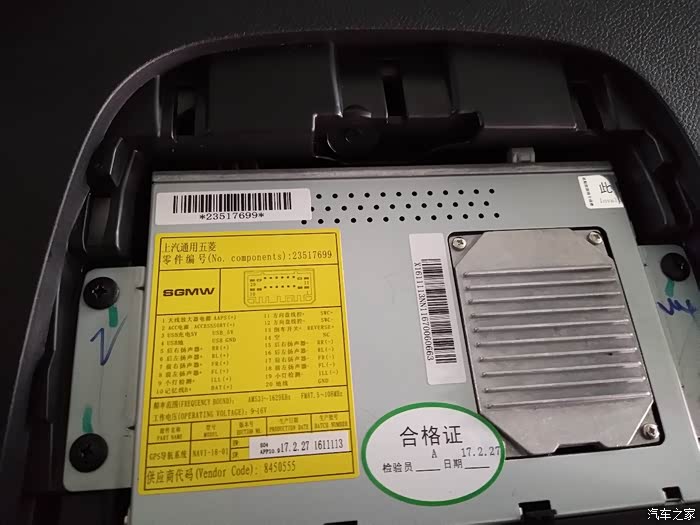

首先先把导航后背撬开,很好撬
撬开后这里有4个快速螺丝,拆下

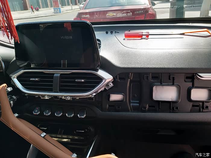

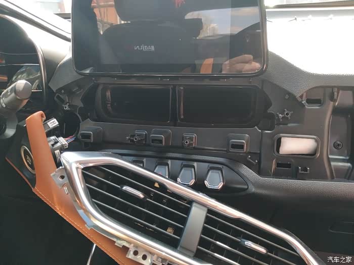

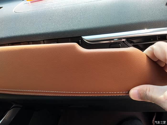

副驾驶装饰在边上撬开,都是卡扣的
拆下装饰后空调出风口有4个快速螺丝,这车很良心里面每个孔都有静音棉
空调出风口拆下,直接拉出导航中控

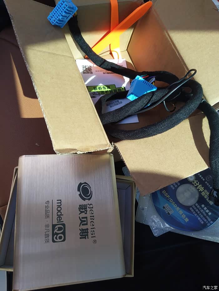

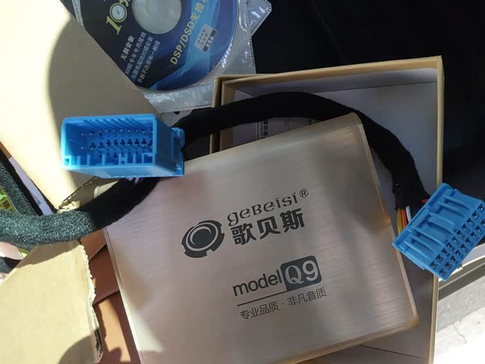

某宝拍的歌贝斯无损功放
功放带的1,5米无损安装线

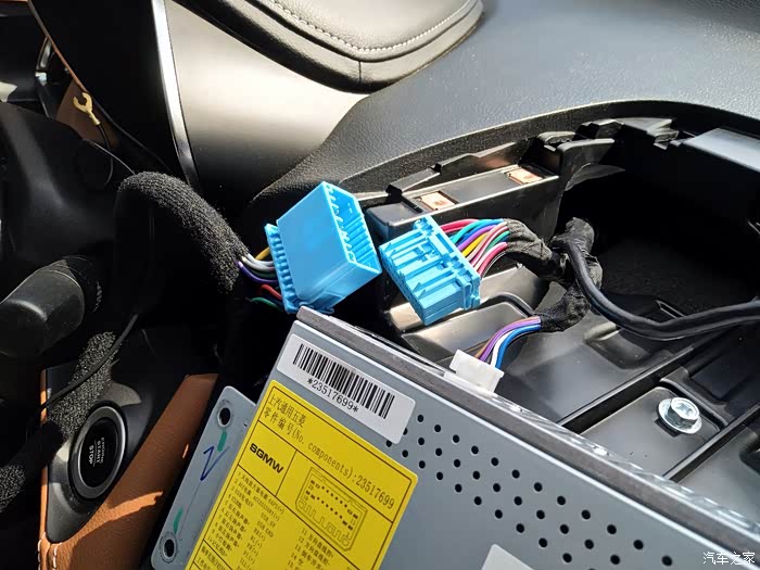

安装时看好功放带的公母头,错了也插不上。
功放无损线和原车线对接,OK了

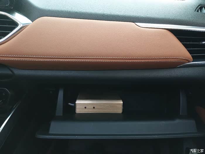

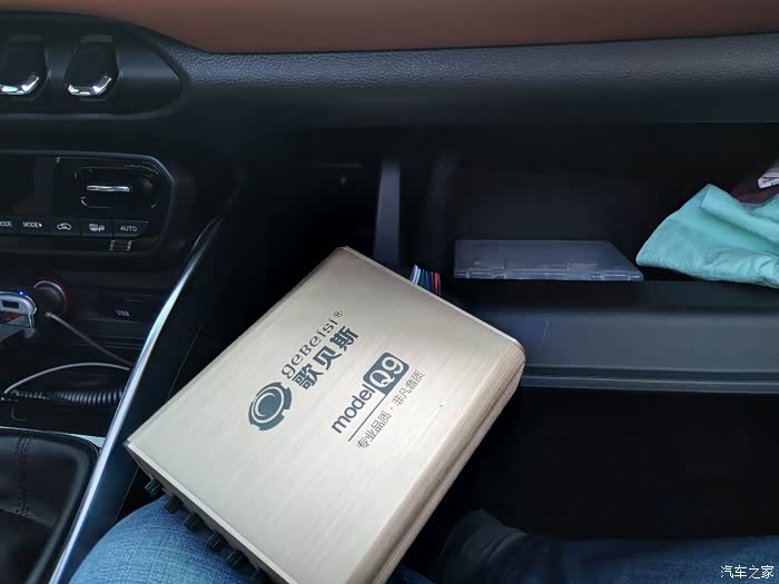

准备放到手套箱
安装完毕,拆卸安装费时15分钟

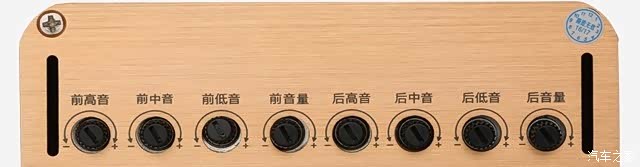

进行音质调整后,声音真的是不错。

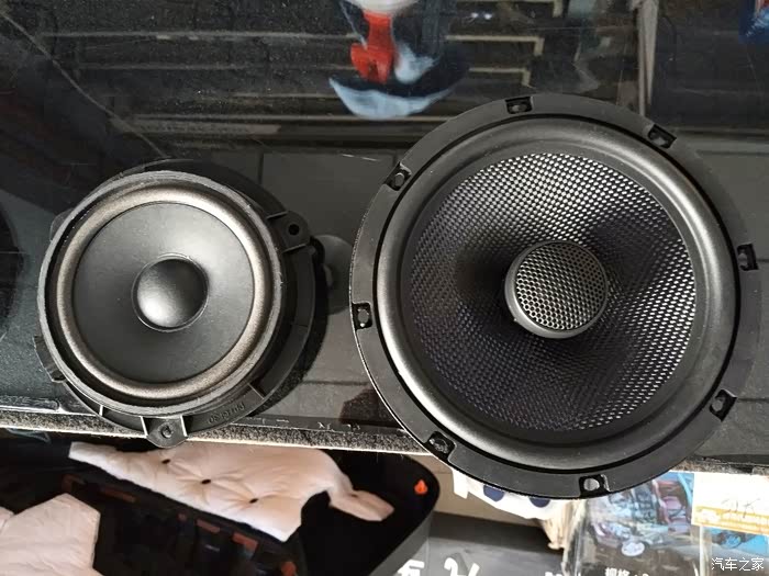

原车4寸20瓦喇叭和6.5寸80瓦的对比

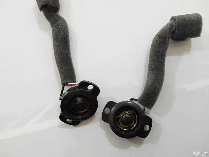

原车小高音

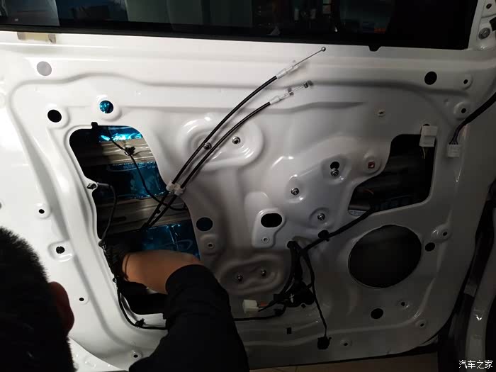

4门做了两层止震板,这是第一层
