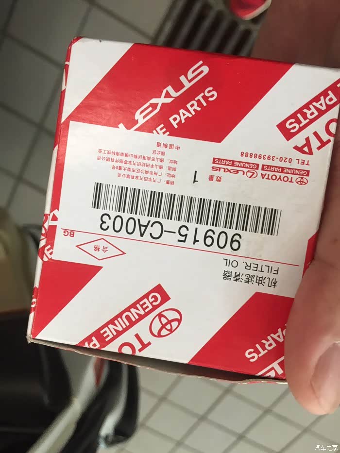

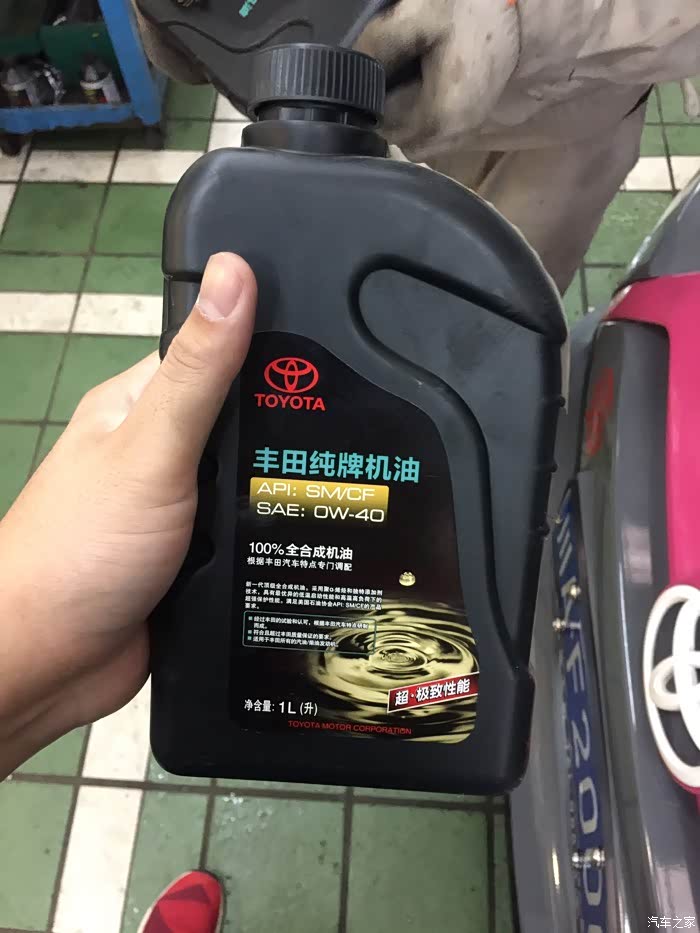

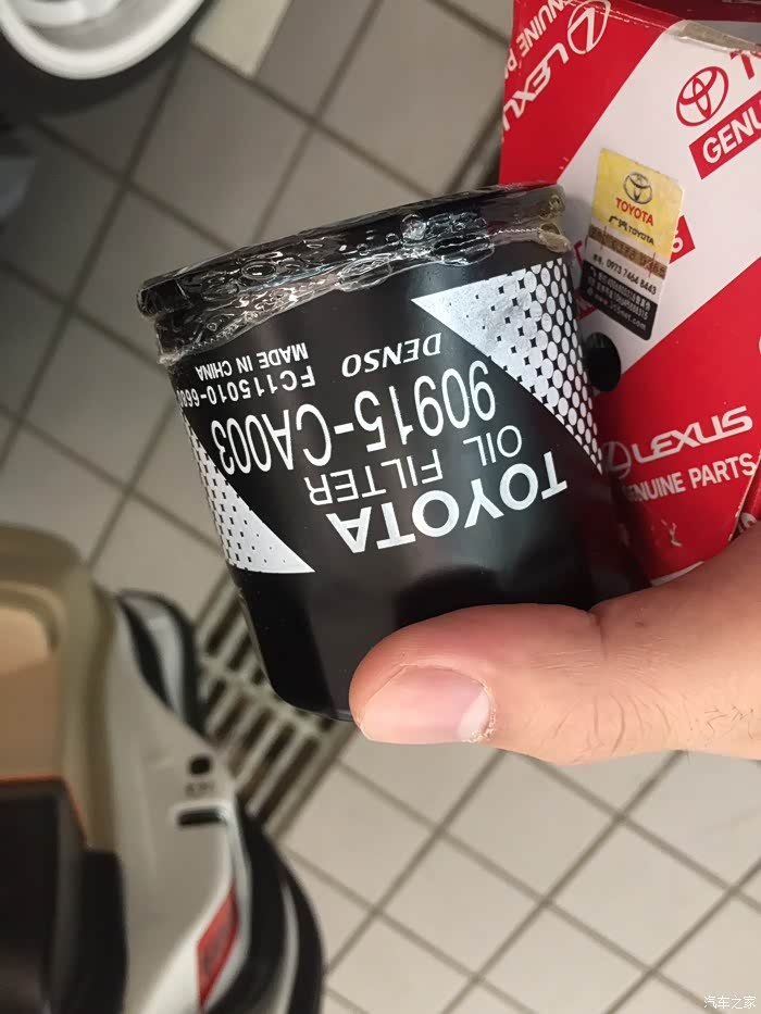

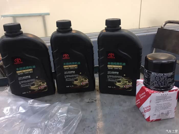

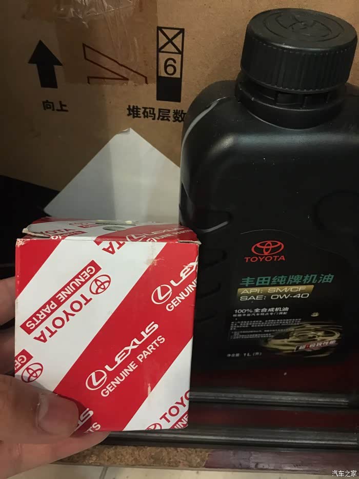

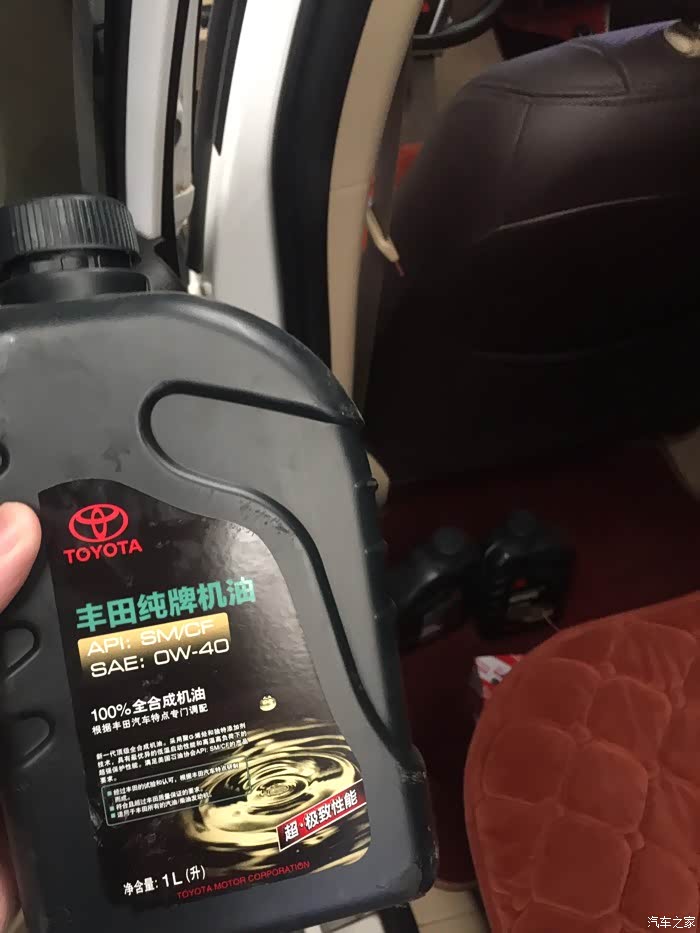

首先给大家介绍一下材料:0W-40的全合成机油、在成都其实并不需要这么高标号的机油、一般我们推荐5w-30、0w-20就很合适的, 另外机油格大家认清楚了、 不要在某宝上面购买、 容易买到假货的、这种东西在4s也不贵的 至少更放心些。
三瓶不够、要四瓶
正品机油格 印的自己非常的清晰
包装盒的印字也很清晰
黑瓶的感觉好高端

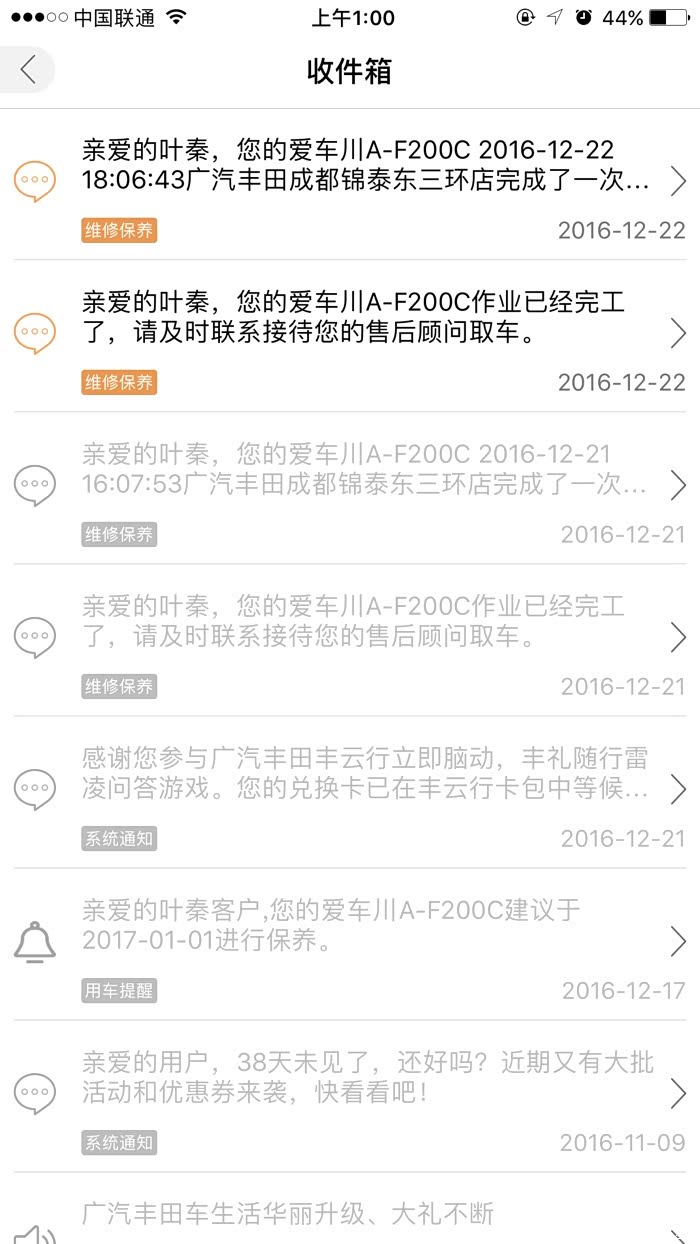

一般提前预约保养的话 是有优惠的、我没有预约、也就没有相应的折扣、
这个截图来自 丰云行app
下载丰云行app的话可以有机会抢到优惠券、可以在保养或者维修的时候使用、方便实惠。

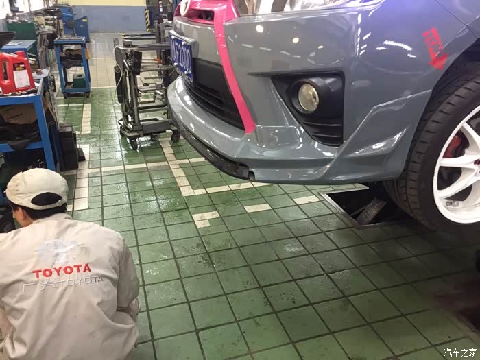

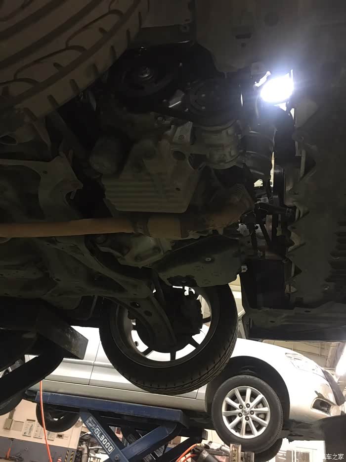

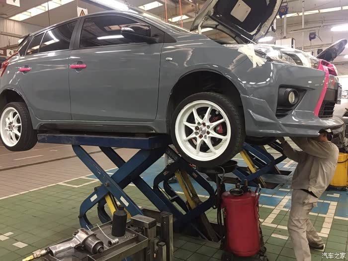

技师把车子固定好 用起降机举起来、卸下我 满目疮痍的发动机护板

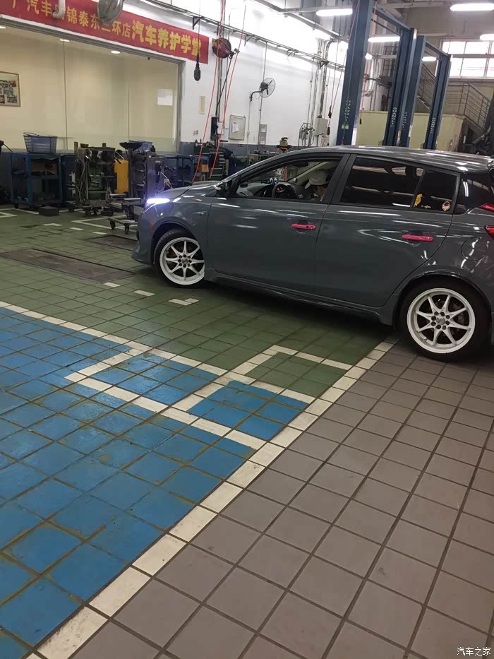

进入工位
举起来

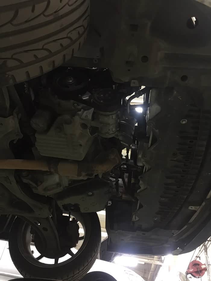

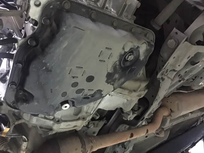

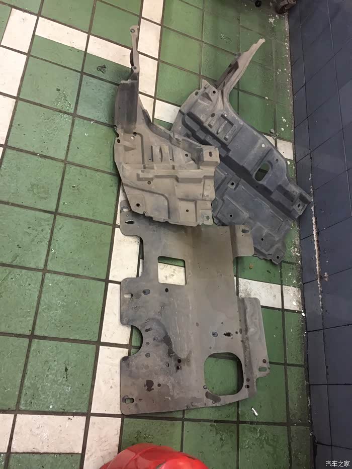

卸下满目疮痍的发动机护板、这样才能更换变速箱油

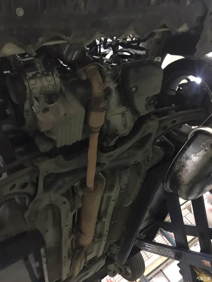

买车子后就没看过发动机下面的样子
发动机护板的作用还是有的!!!
Ok 接下来 看看我们的变速箱油长什么样子

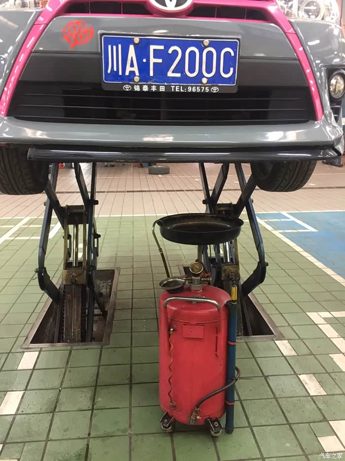

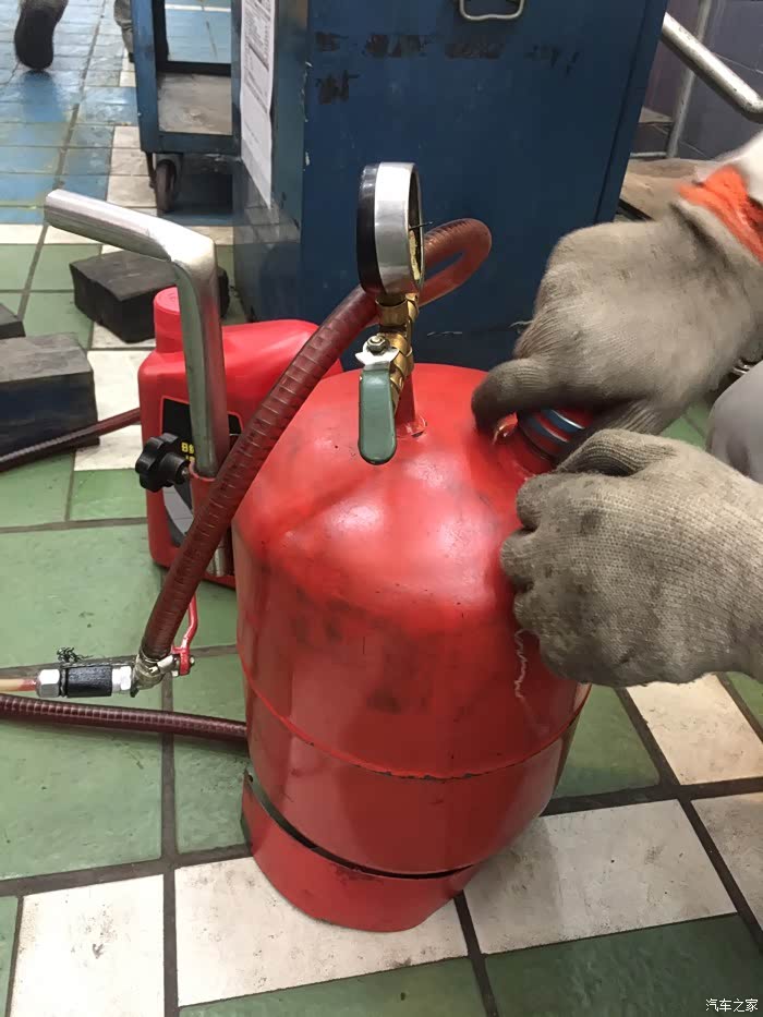

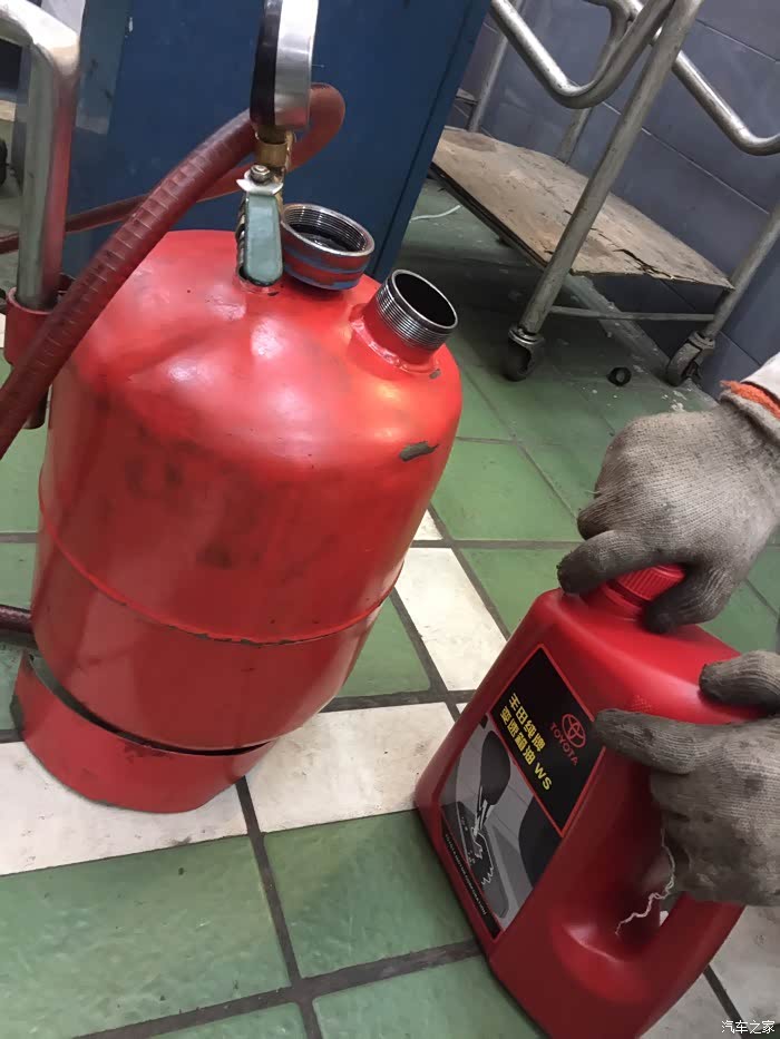

右边的红桶就是变速箱油
这个红色的罐子是用来加注变速箱油的

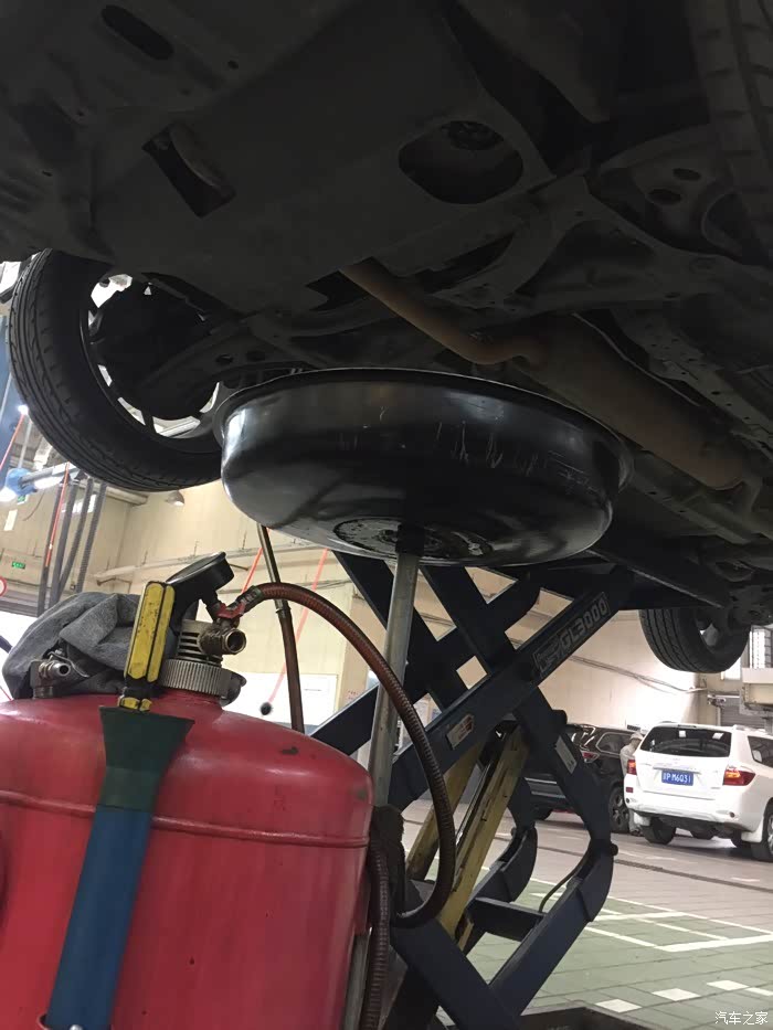

废油收集器就位
开始放油、放出脏的油、准备加注新的啦

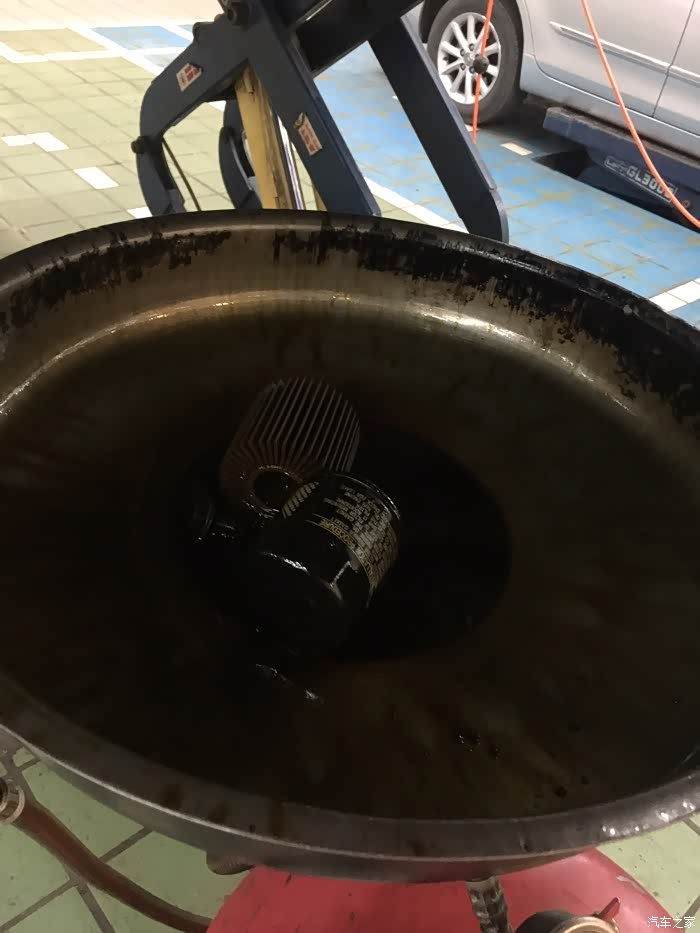

ok、 接下来是更换机油、 这是放出来的黑色脏油、还有机油格

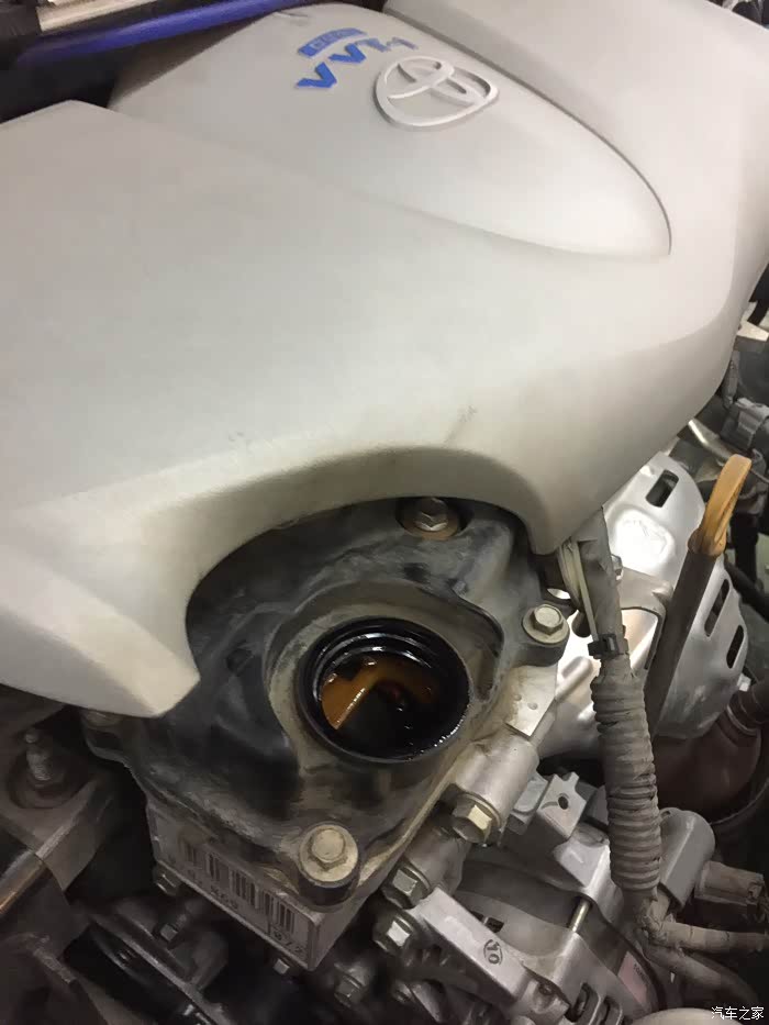

准备加注
技师在等待着车子预热

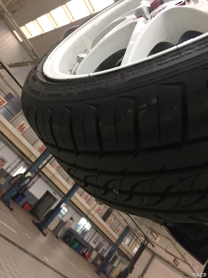

最后在后轮居然又发现了钉子!! 不敢取下来、 只能等空了去补胎了、

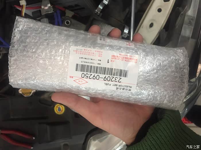

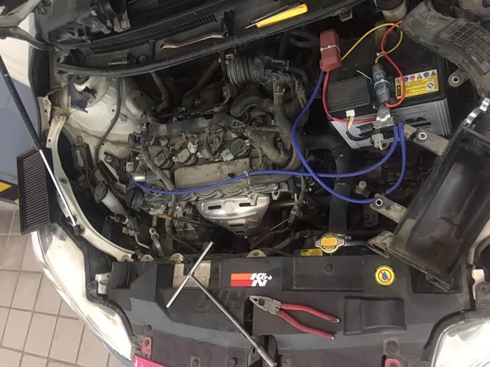

接下来是一个很重要的部件更换。 -喷油嘴-
喷油嘴是控制发动机喷油量的重要部件咯,
喷油嘴是控制发动机喷油量的重要部件咯,
纯正的零件 千万别买到假货

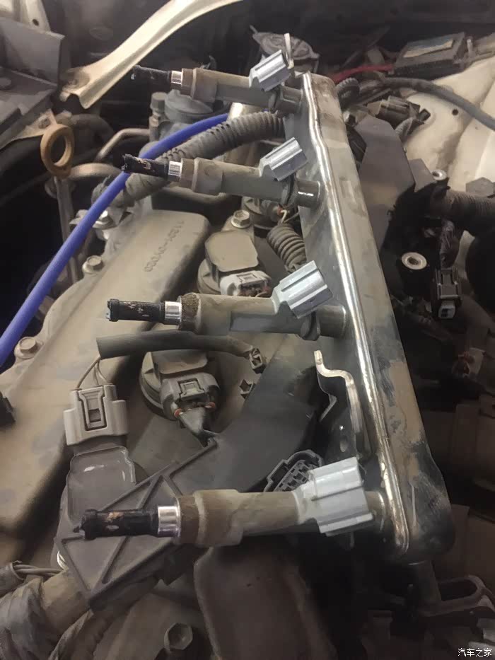

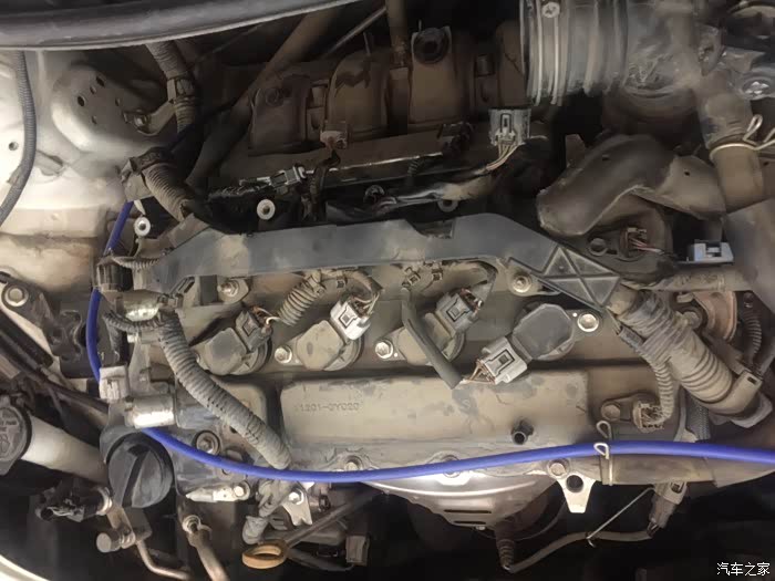

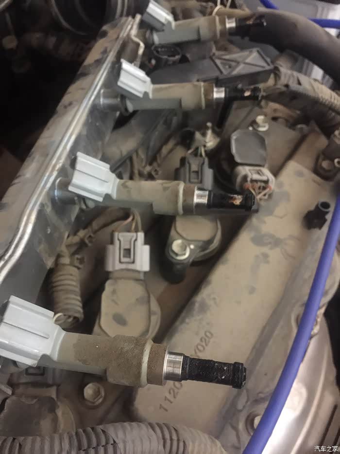

四缸发动机 四根喷油嘴

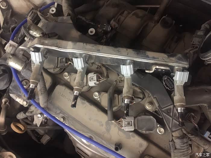

看好黑、看到没
喷油嘴都黑了
这跟蓝色的管子是真空管
好乱啊
