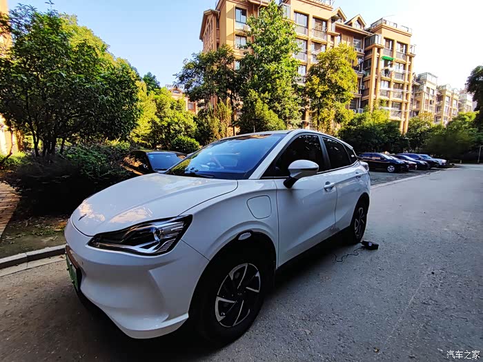

本人哪吒V真实老车主,2020年12月份订车。大家好我是三牛!专注实用贴,希望我总结的日常用车分享对你有所帮助!
问题所在:在国庆假期期间,全国大部分地区经历了寒潮的影响,而且影响在不断加大,温度持续降低,受热胀冷缩的影响按照常理我们的胎压也会随之发生变化,此时保证足够的胎压不管是对我们的车子还是轮胎本身都是有必要的保障,更能够给我们在行车中,有足够的安全驾驶硬件支持!今天我们就一起来看看怎么检测和补充足够的胎压。

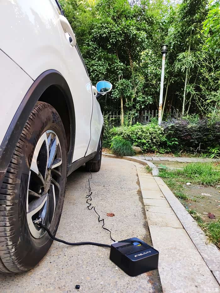

1首先我们车子只有胎压报警,没有胎压显示,所以在经历寒潮我们为了安全需要检测一下胎压,确保行车安全

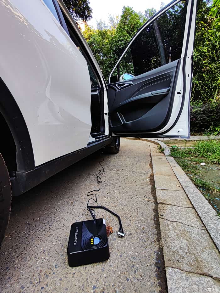

2关于充气泵我推荐液晶显示胎压的12V供电的有线充气泵,无线的有时不够充4个轮胎

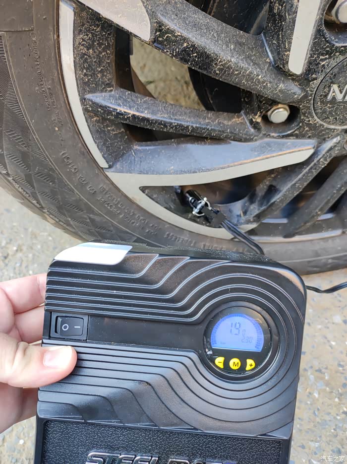

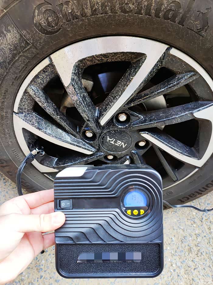

3连接好充气泵之后我们可以看到胎压已经降至1.9离正常胎压2.2偏低

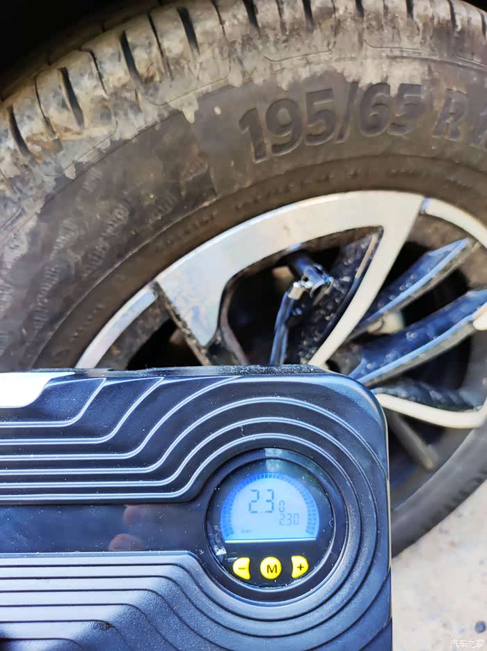

4个人推荐胎压2.3左右,因为后面还会降温,补充完之后把气嘴盖好

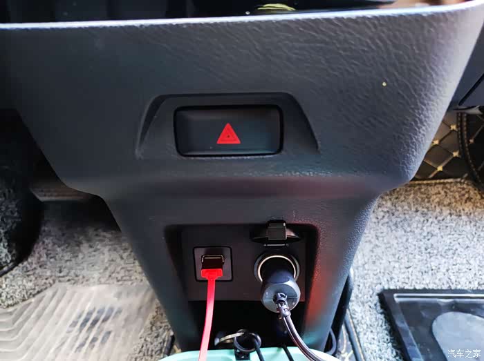

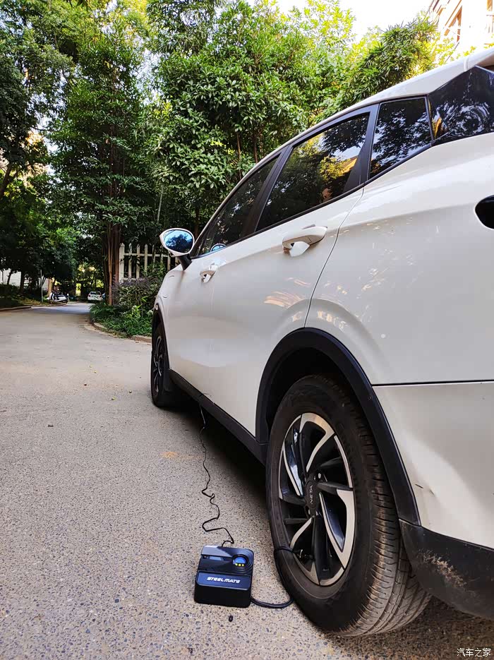

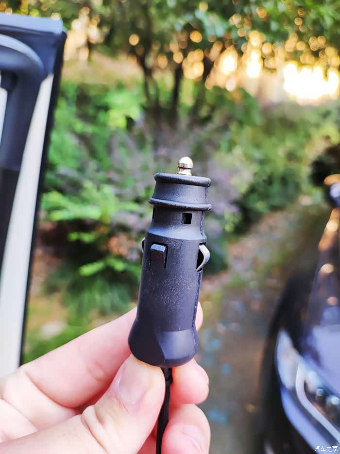

个人推荐12V点烟器供电的充气泵
线很长很方便
电源充足,不必担心没电和不够用

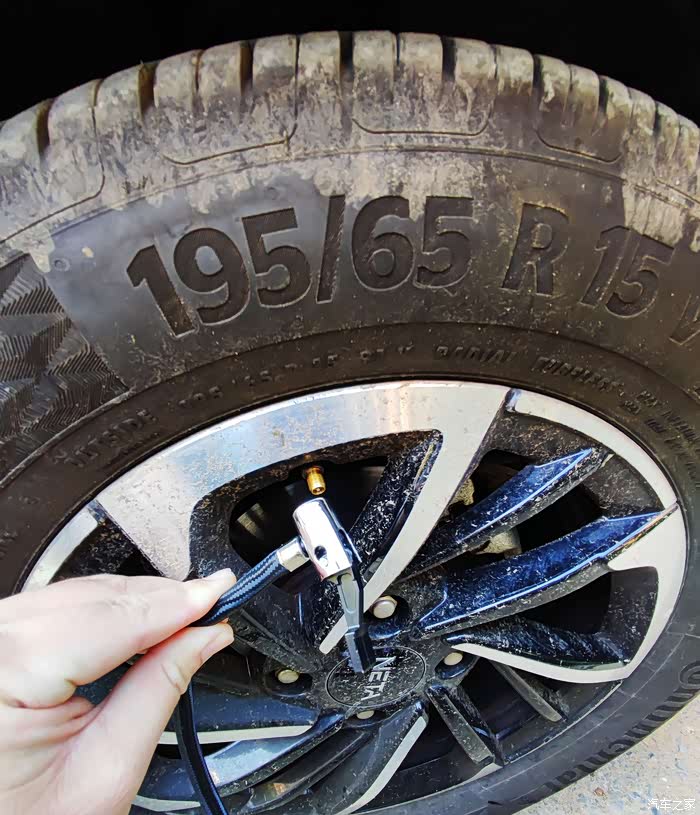

开始检测

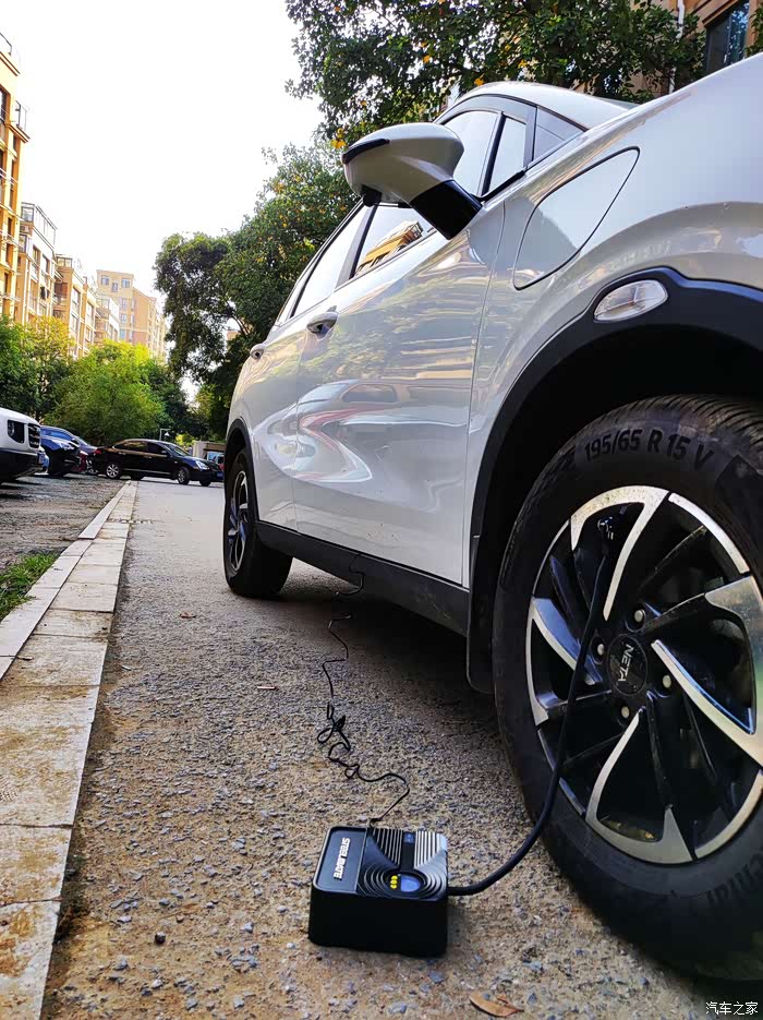

气嘴一定要链接完全,防止漏气
胎压只有1.9,低于正常值2.2bar

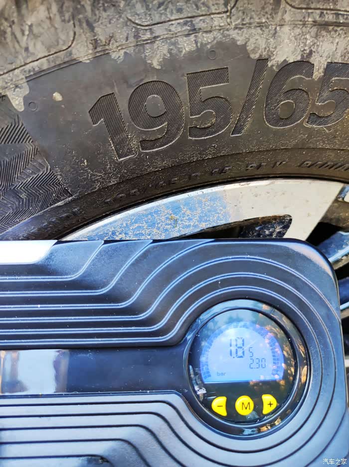

胎压只有1.85,低于正常值2.2bar

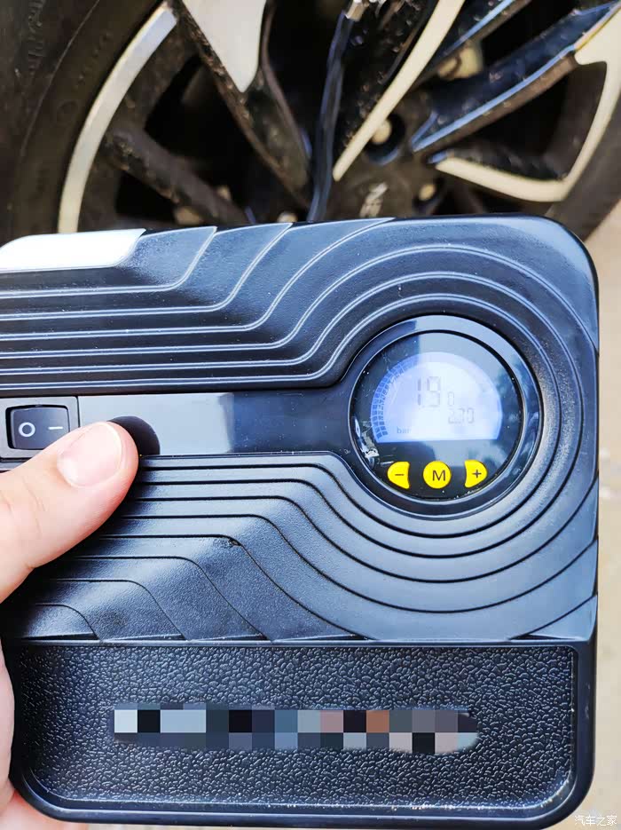

胎压只有1.95,低于正常值2.2bar

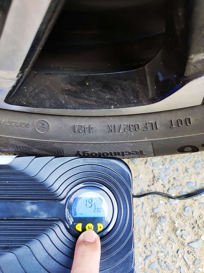

胎压只有1.90,低于正常值2.2bar
设定固定值2.3bar,防止后面降温还会产生一定影响

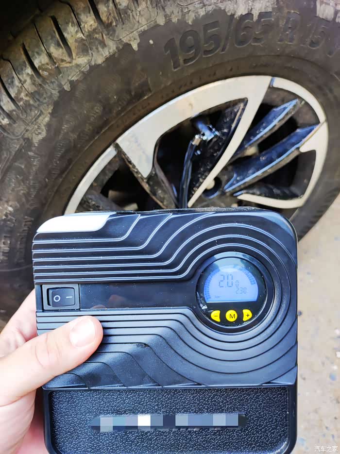

慢慢的增加胎压了
很快就到了2.0bar
充足2.3bar自动停止
最终总结
因为我们的车子属于小型的SUV,而且车身重量相对于比较轻,所以官方的建议胎压是2.2bar,而常规的修车店都会给我们冲2.5bar,感觉稍微有点太足了,隔热你还是建议2.3bar左右就可以了,足够用!
