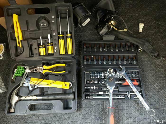

3、棘轮扳手??小号工具一套32块
4、15号+17号套筒+棘轮扳手??70块(拆时候才发现要17号套筒才能下安全带螺丝,活动扳手不好拆)
5、17号扳手??8块(拆上面固定安全带的螺丝需要扳手才好下,活动扳手不方便)

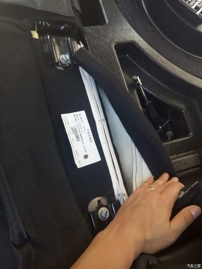

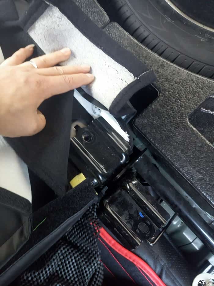

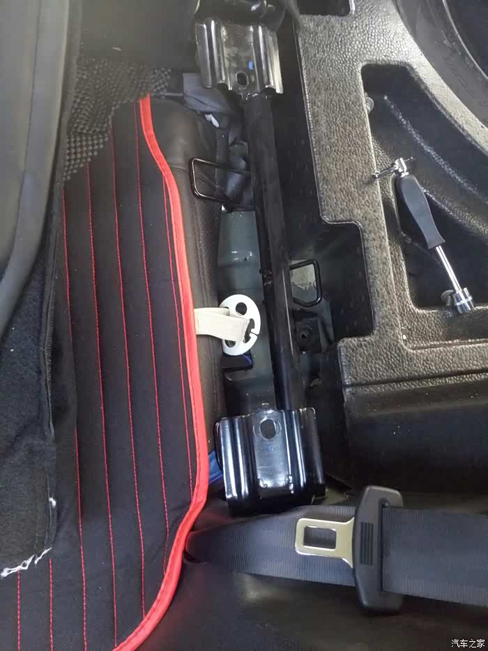

1、后排先放到,然后拆开座套绒布,就能看到两颗14号套筒拆的螺丝,拆!放好,刚好备胎泡沫有放的地方!两边都是一样的拆

:1、后排先放到,然后拆开座套绒布,就能看到两颗14号套筒拆的螺丝,拆!放好,刚好备胎泡沫有放的地方!两边都是一样的拆

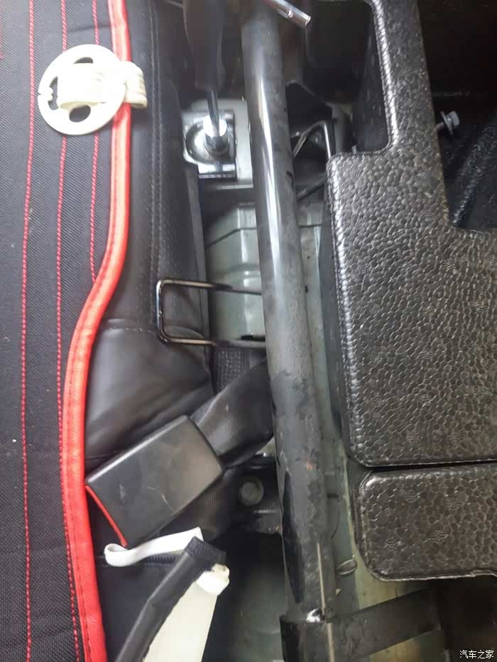

2、把拆下的后排靠背拿出车外放好,拆后排坐垫,一样是三颗14号套筒可拆的螺丝
注意不用拆靠近备胎泡沫的那两颗螺丝

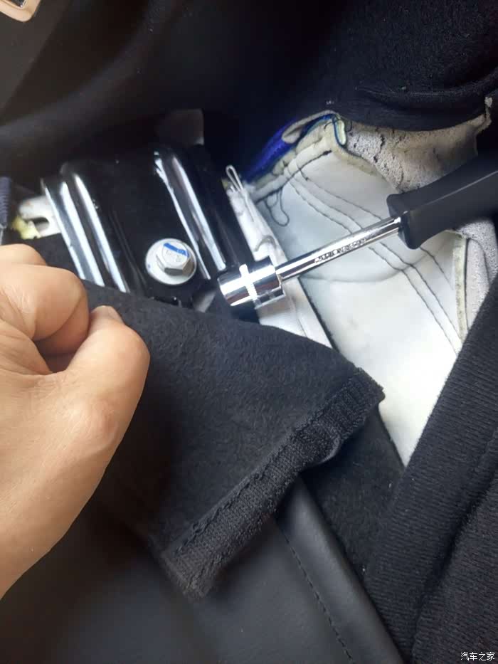

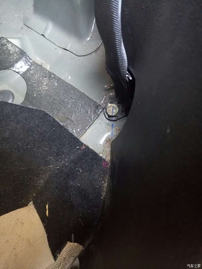

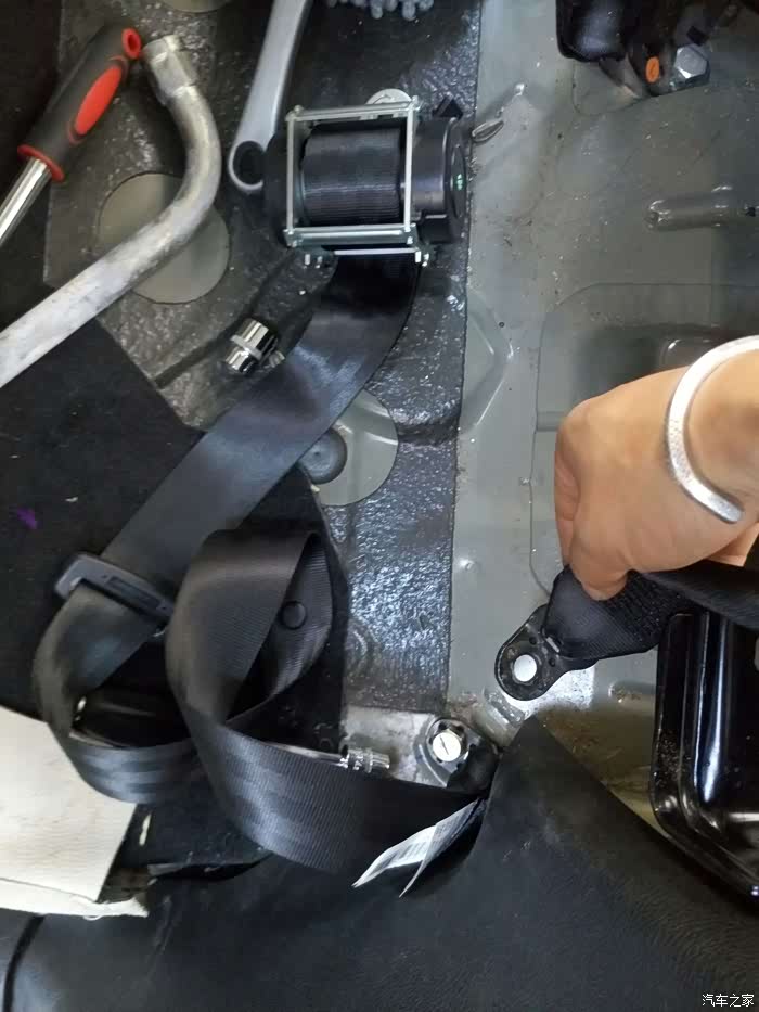

3、拆完坐垫拿走,就能看见安全带的下面螺丝了,这个是17号套筒,用套筒拆装更稳!

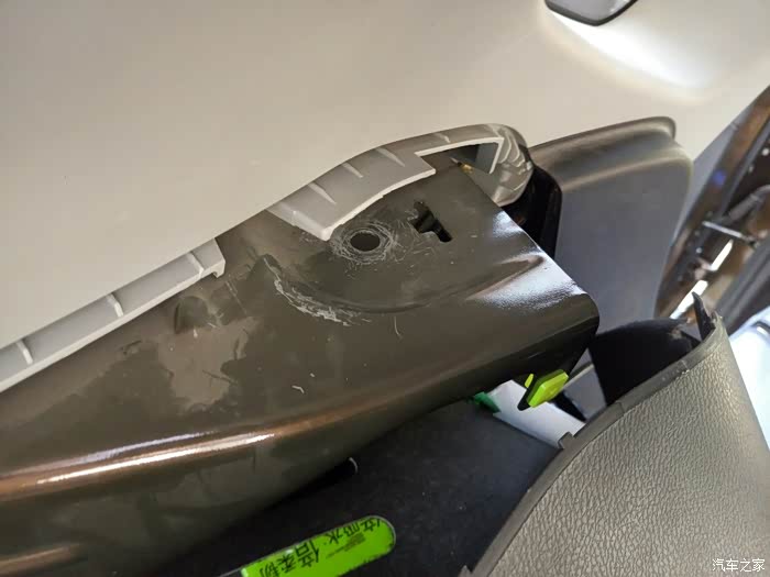

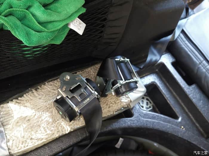

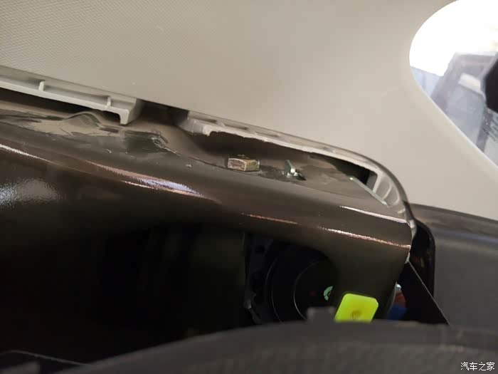

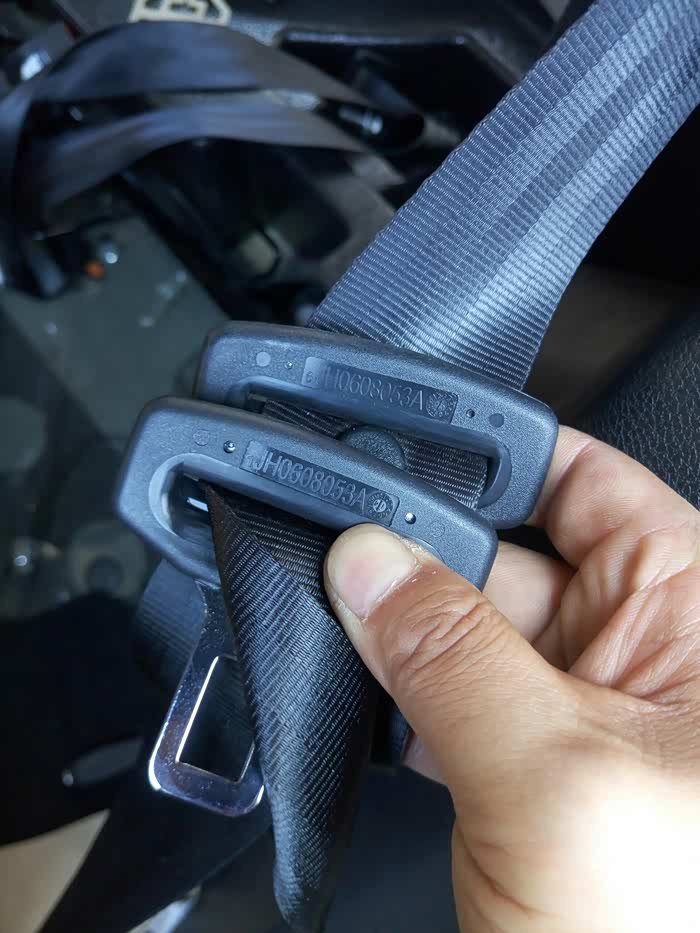

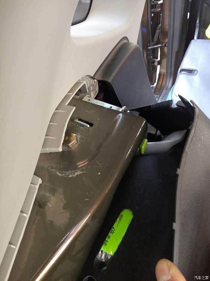

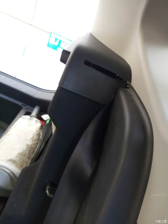

4、接着拆上面固定安全带的螺丝,坐进后备箱才好下螺丝,后面有两颗螺丝先拆了,再拆开点装饰,就可以看到固定安全带的17号扳手拆的固定螺丝了,螺丝拆到最后被塑料抵住,用螺丝刀或者什么撬起来点,就可以把螺丝拆出来了,现在旧的整条安全带拆除!换上新的,然后还是17号扳手??上紧螺丝!然后先试下,免得麻烦,正常了就可以把装饰回位,上螺丝,这里要注意把安全带放进孔里…我一激动没注意,装饰板螺丝都上了才发现没放进去!
就是这里,安全带从这里出来!

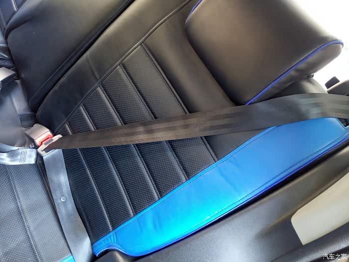

装好测试!
终于可以了!

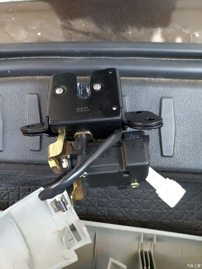

后备箱锁扣

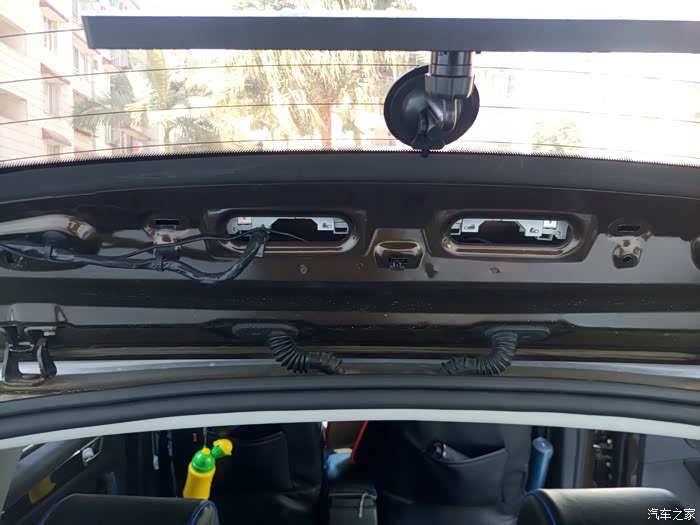

1,拆后备箱打开后上面的装饰,首先最中间那条,只是扣住的,用力扣就下来了,接着左右两边,也是扣就拆下来了,拆完就上螺丝刀,左右两边各有一颗螺丝,拆了放好,在锁扣两边还有两颗螺丝,就是两个凹进去的地方,再拆了这两个螺丝就可以把整块装饰板扣下来了(如果担心卡扣坏了,提前先买点)
把后备箱的东西都装好(东西不多的情况下)
分
隔

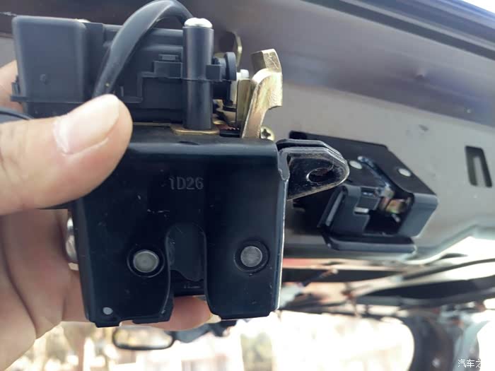

后备箱锁扣

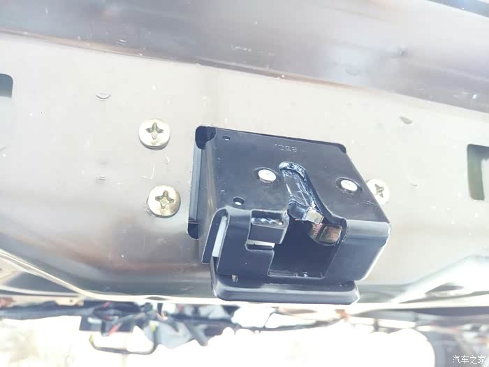

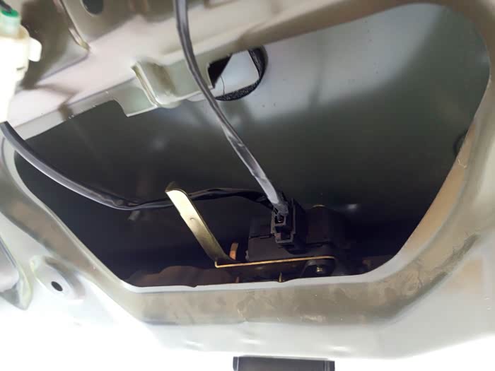

2、先把锁扣的两根链接线拔了,正式拆锁扣了!只有三颗螺丝,但很不好拆,手??酸!(线拔了插新的锁扣上面,先试下)
3、拆完上新的了
4、顺手把下面锁扣的位置调下,以前就是不好关门,用力太多才坏了的!
换了新的还是调下,用内角螺丝放送点螺丝,往外面点点(多少自己试着调了),轻轻一按就关好了,以前用摔才能关好!
