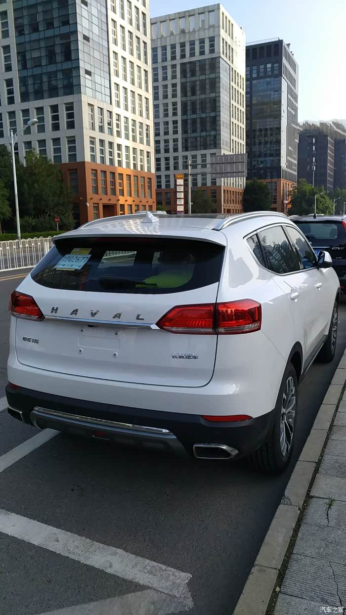

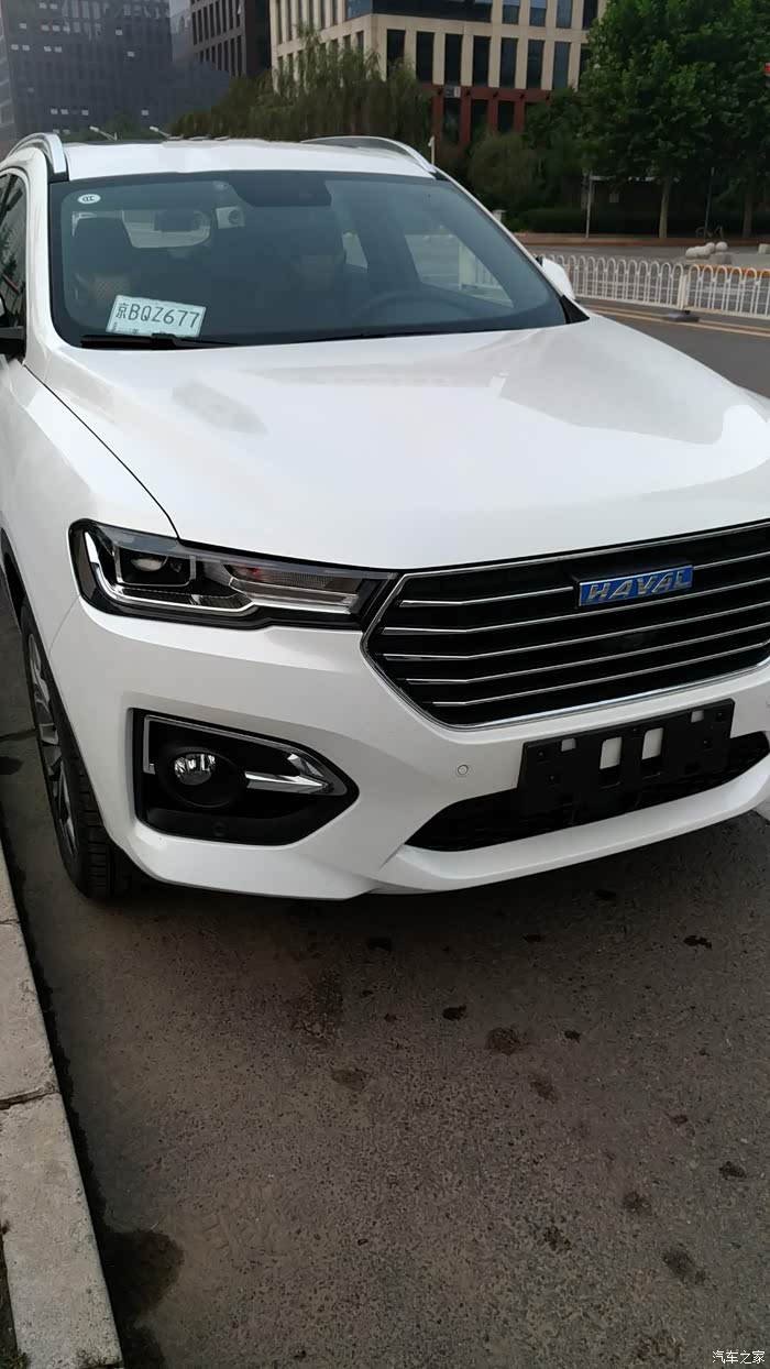

我们书归正传,先介绍下这辆H6,我最喜欢的就是这车的液晶仪表,所以当时刚出这款超豪版本的时候就订车了,总车价落地接近16w吧,这车我周围比较少见,挂京牌的更少,这车开起来家用经济实惠,在18年的时候这车是翘楚,不像现在可选择的性价比高的车已经很多了。
上几张刚刚提车的新图:
上几张刚刚提车的新图:

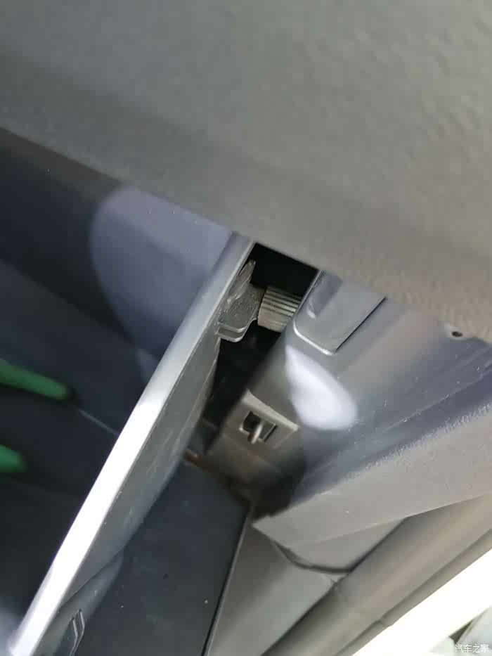

好了,我们开始清洗空调和更换空调滤芯的作业了,说道清洗空调和更换滤芯首先就要拆卸手套箱,我也查询了网上的一些方法,发现大部分都是针对老款H6的手套箱拆卸方法,老款和新款手套箱的区别的是,老款是右边有一个拉杆挂着手套箱,新款是左边有个阻尼杆挂着手套箱,我这就说下新款手套箱的拆卸方法:
左边这个阻尼杆跟手套箱连接是一个塑料膨胀螺丝,拆卸的时候需要把它的缺口对着自己这样好用尖嘴钳捏住右边的螺丝头往左边顶,左手扣住螺丝尾部往外拔,这里光线不好,最好有手电照明,需要耐心多试几次就拔出来了,力量不要太猛,主要是右手的尖嘴钳夹住一捏一推就出来了。这就完成了拆卸手套箱的第一步。
这就是那个链接阻尼杆和手套箱的螺丝,安装的时候直接对准,往里面一插,插到位就好了,这里说一下,阻尼杆和手套箱脱开后,你开关手套箱它会缩进去,不要担心,用手捏住往外一拉就出来了。

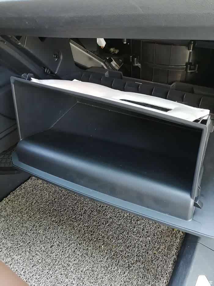

拆卸手套箱的第二步,网上有说把手套箱下面两个螺丝卸掉,然后拿掉下面的塑料盖板,再拔掉手套箱下面门轴的两个销子把手套箱拆卸下来,我没有用这个方法,太麻烦,需要拆卸的太多。我直接用了大力出奇迹的方法,直接用力别出来,别出来后发现,其实其实设计的时候两个限位器就是个斜面,就是为了别出来的,而且也没有用什么力气就出来了,至此手套箱拆卸完成。
手套箱限位器,左右各一个,卸的时候先卸哪边都可以,就是用点力往里别一下就出来了。
手套箱就这样拆卸下来了,剩下的工作就简单多了。

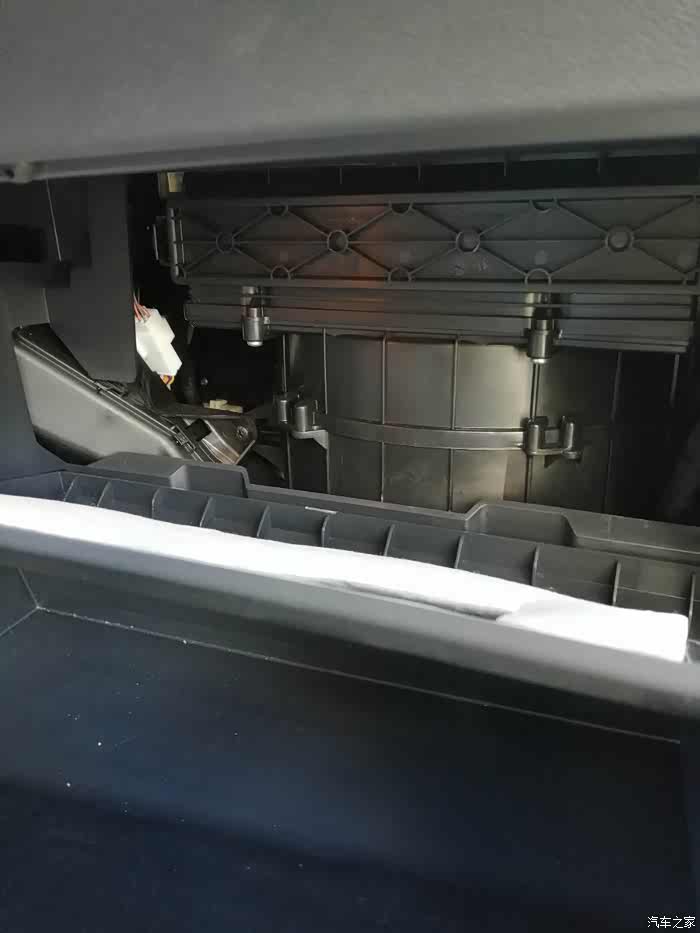

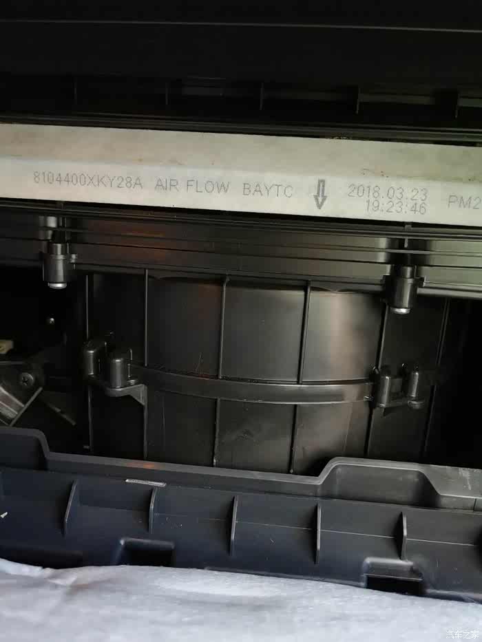

空调滤芯外面有个盖子,左边有一个卡子,右边没有,用手一捏一提盖子就卸下来了。

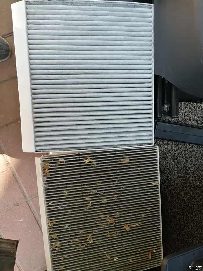

卸下盖子你就看见空调滤芯了,直接抽出来就可以了,抽出来的过程要慢点,以免上面的脏东西掉到下面的风扇里。

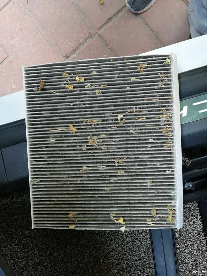

用了两年的空调滤芯真的好脏好脏,没有换过空调的滤芯的小伙伴可是要看看,在想想在车里呼吸的空气质量。

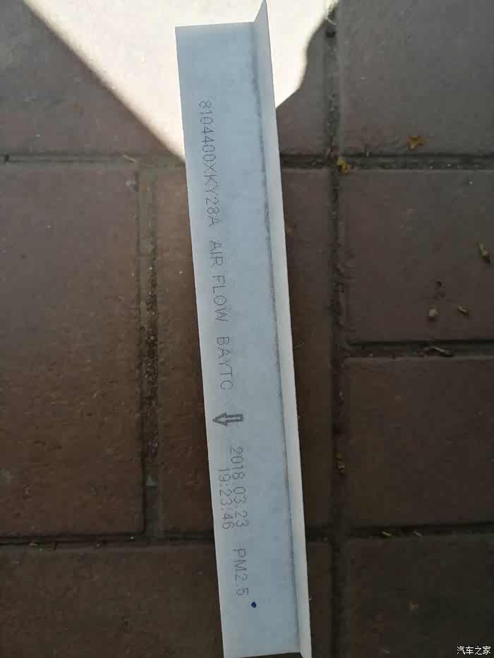

不过哈佛H6原厂的空调滤芯就是PM2.5的,我新买的不是PM2.5的只是普通活性炭的。

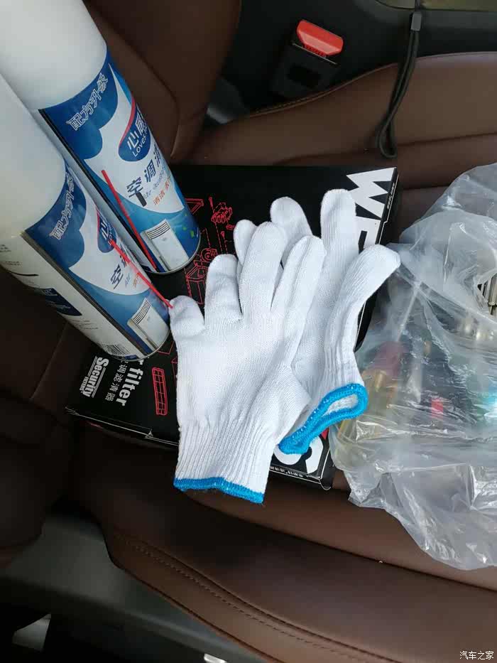

劳动手套不可缺少,可以保护我们作业时候不会受伤

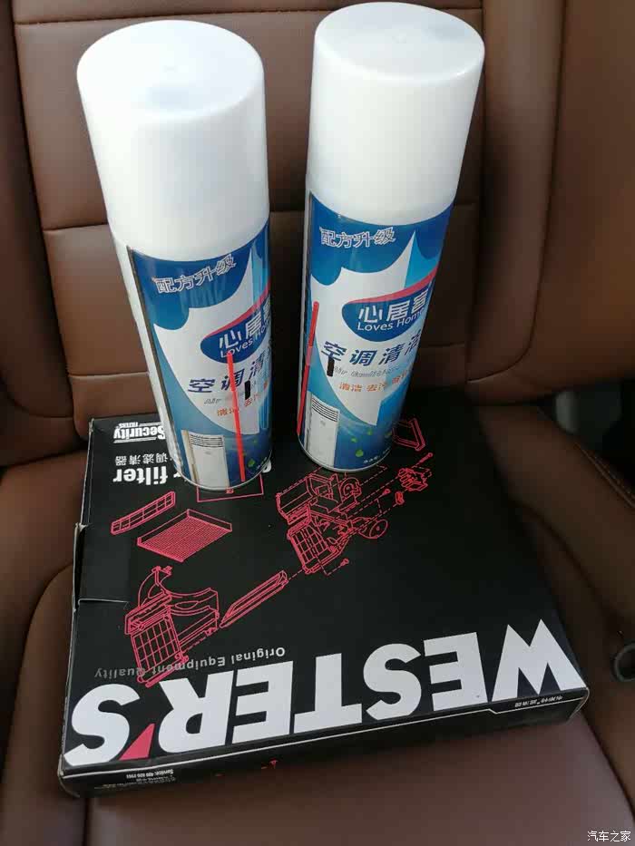

新买的空调清洗剂和空调滤芯,空调清洗剂15一瓶买2送1合计一瓶10元;空调滤芯30元,大小正好合适,总花费:40元。本以为要用两瓶,结果一瓶足够足够用了。
新旧空调滤芯对比,我感觉一年换一个就行,空调一年洗一次。

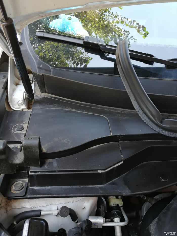

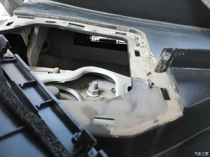

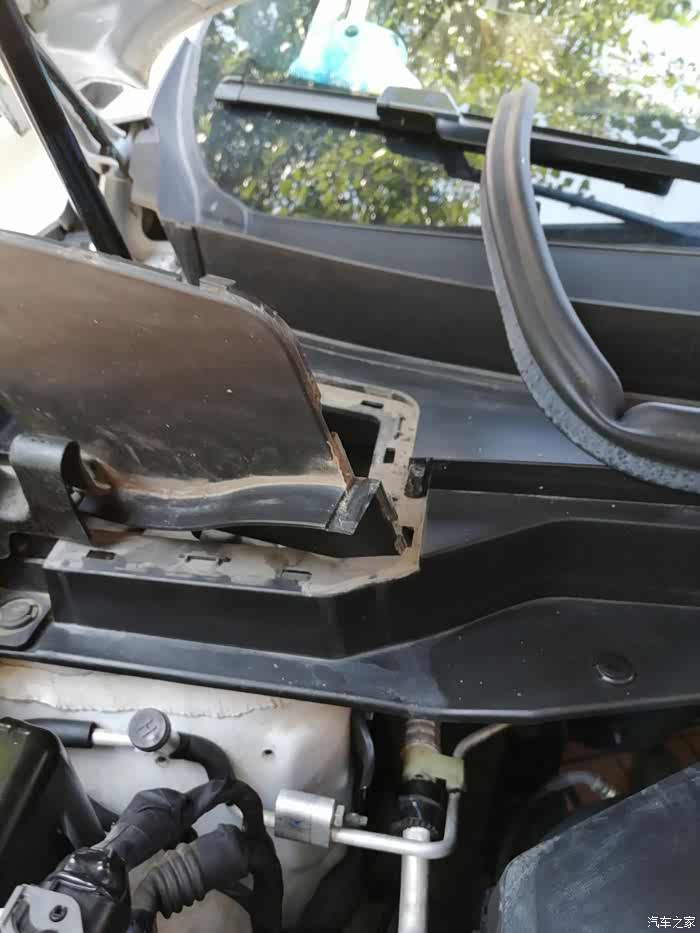

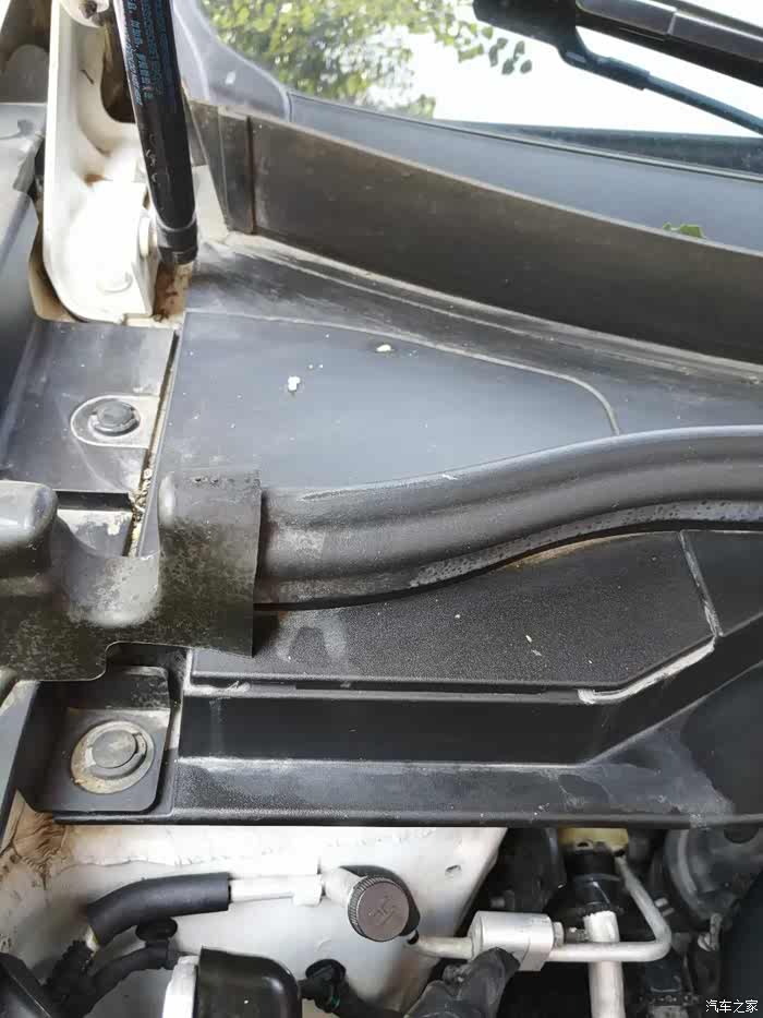

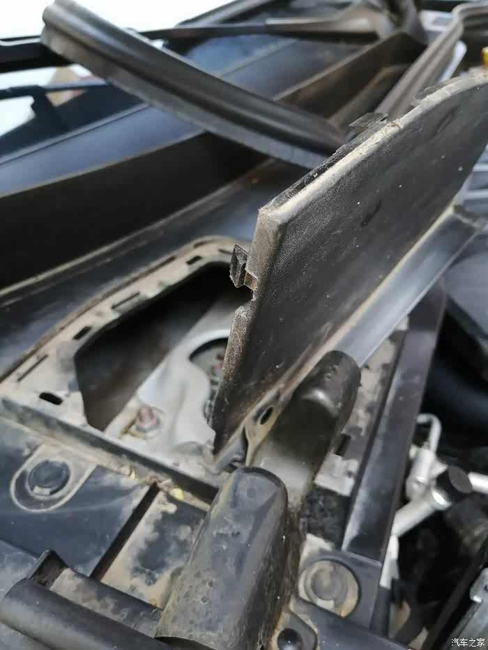

这里外进风口,左边一个,右边一个,我把副驾驶位置的拆开了。
拔掉胶条,用一字螺丝刀对着口一撬就开了,很好弄。
这是撬开以后,我看了看,就放弃清洗外进气道的想法了。
这是撬开以后,上面那个圆豆不要撬下来,连着就行
如果要清洗外进气道,是要把前挡风下面全部拆除掉,才可以彻底清洗的,太麻烦了,还是算了。

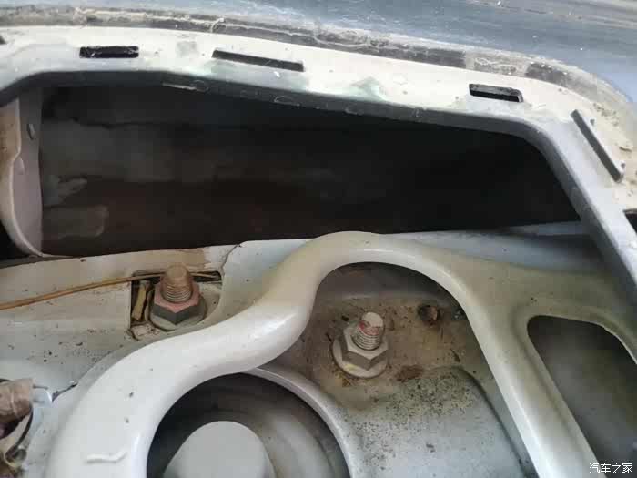

从这里就能看见抽掉空调滤芯的车里面,没什么东西不需要洗,最多是有树叶树枝什么的清理清理,下次我不会再拆开这里了,就清洗里面就可以了。

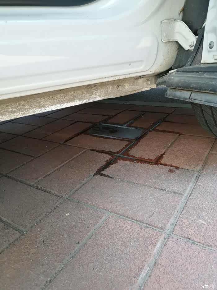

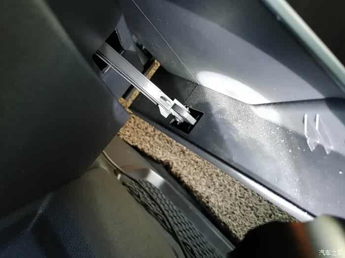

空调水会流出来,可以观察到。

等风扇的里面的泡沫都消失了,就可以把新的空调滤芯装回去了,注意有字面对外,风向箭头向下,然后在把手套箱限位器别回去,最后把阻尼杆拉出来,用膨胀螺丝连接好,再打开空调内外循环切换的开,可以把风量开大点,开个十多分钟,开车底的水比较清了,就关闭制冷把温度调整到最高,开外循环,用热风吹几分钟,把管道和蒸发器吹干,就ok了,完工齐活。
