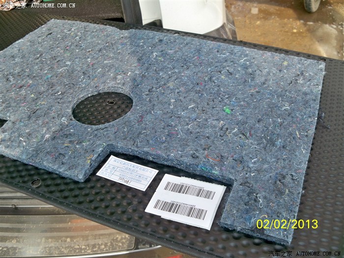

后备箱门盖板拆开后居然发现还有粘吸音棉。
盖板打开后的样子

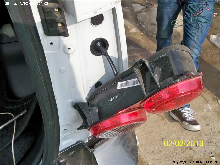

师傅在拆开倒车灯,只有右边有。
这个小师傅做事有点粗糙,这个灯重新装回时不牢固(事后去洗车的时候发现),拆开后门密封橡胶的时候把里头的胶水弄的到处都是,不好擦干净,看着那个心疼啊。

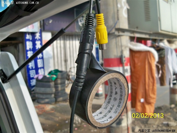

电源线插头插上后用绝缘胶布包扎牢固,防止振动脱落,黄色的那个视频线插头也要如此。。

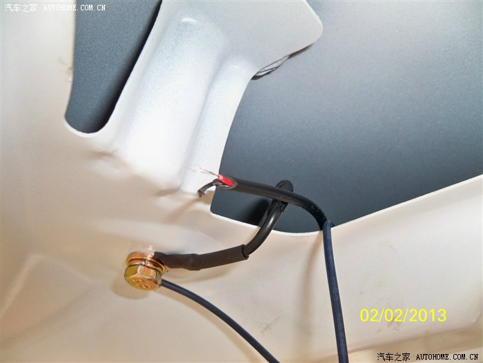

视频线长度不足,剪开加一段线
2根线用胶布缠好

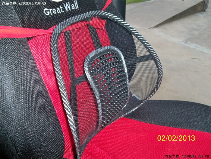

6元钱买的腰靠,用着很舒服,保护腰椎用。我一次给买了4个。

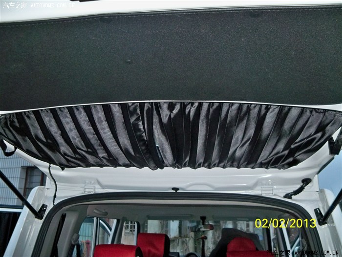

倒车影像安装完毕后窗帘可以一直拉上
