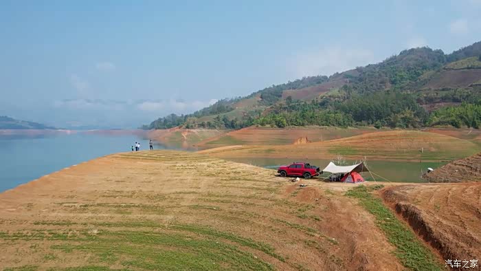

这样的状态用了接近一年,有过一次川西长途旅行、以及多次户外露营体验。270°车边帐让露营打开就是一片阴凉,收起又不占空间。每次出发,车顶装着帐篷、桌椅,后斗放着食材、工具,天幕一开,就是户外的家。听起来是不是很美?

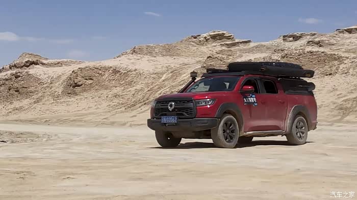

卷帘盖虽然实用,但终究是装不下我所谓的远方。狠狠心,在第二年年检前,拆除原车龙门架、拆除卷帘,重新备案、更换行车证。然后又在年检后,一跺脚,装上三开门铝合金高盖、ADA帐篷(荒野猎人)。高盖是真能装,侧开门取物也方便,车顶帐篷也解决了睡的问题。停车就是营地,打开帐篷就能睡,不用担心地面潮湿或虫蚁侵扰。搭配侧边帐和水箱,我的长城炮真正成为"移动的家"。

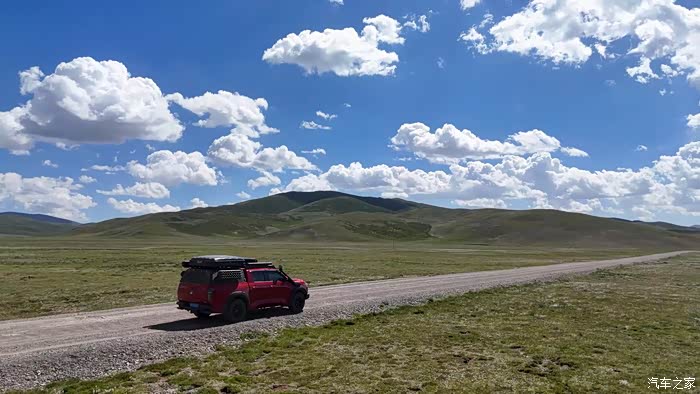

当时的我,自认为这个状态的皮卡蛮实用的。2024年夏天,一次云、川、甘、内蒙的穿越,让我改变了看法。在青海火星营地的搓板路上,铝合金高盖在连续颠簸中,从内部铆接处裂开了几道口子。灰尘从裂缝钻进来,行李上的灰尘,好像在嘲笑我的选择。
我这才明白,铝合金虽然轻便好看,但韧性不足,承受不住车顶那80多公斤的重载帐篷,在持续的震动和扭曲中,它终究是脆弱的。
