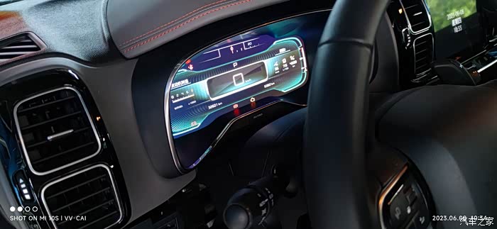

21款天逸悦享版400THP,发动机型号6G03,排放国六。2021年4月出厂,首次上牌2021年7月,跑了32601公里。2023年6月7日在高速上以100公里/小时开车时突然出现了发动机故障码,踩油门抖动、无力,到服务区停车15分钟后,重新启动,故障码如旧,使用断电法还是无法消除。

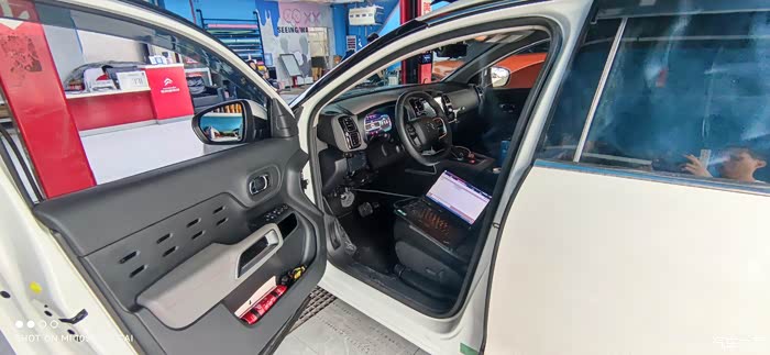

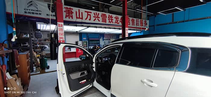

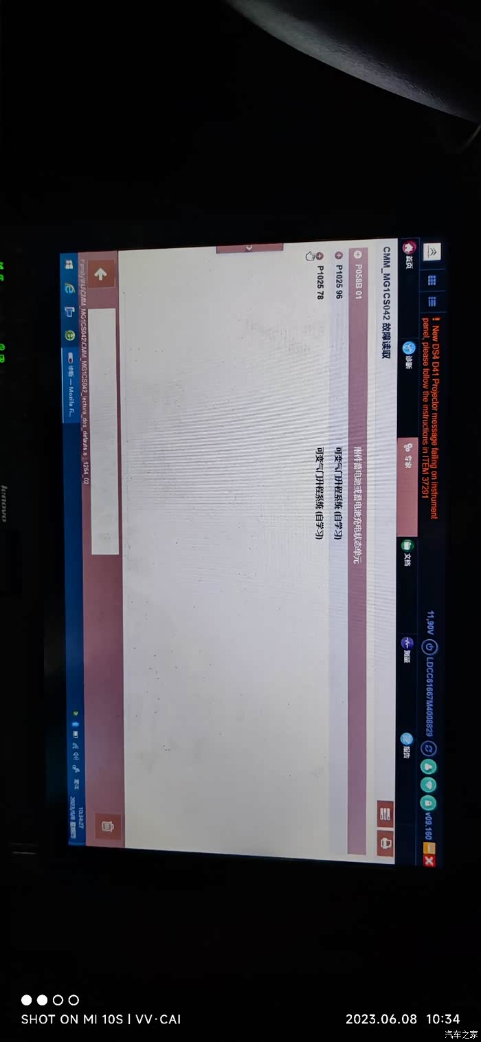

6月8号后去杭州阳光工匠(杭州万兴雪铁龙4S维修)检查,并想消除故障码CZA22A,但不能消除,需要开发动机盖更换C型弹性卡箍才能消除。经查询,是标致雪铁龙国六360THP、400THP通病,只能通过更换才能处理。以前问询过4S此问题,回复是:“质量预防行动”,需要厂家按生产批次通知车主免费更换,没有通知的就没有问题。我以为我从没有接到通知电话就没有这个问题,但还是中招了。4S已下单预定配件,后续我会继续更新反馈这个问题。
