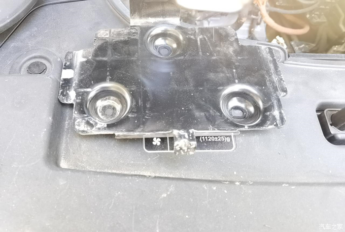

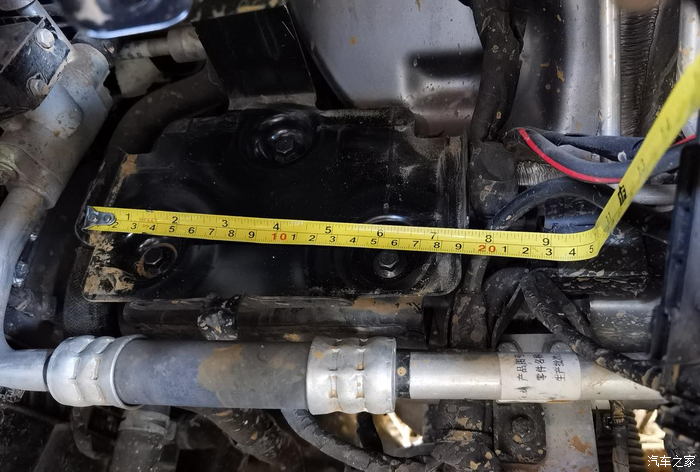

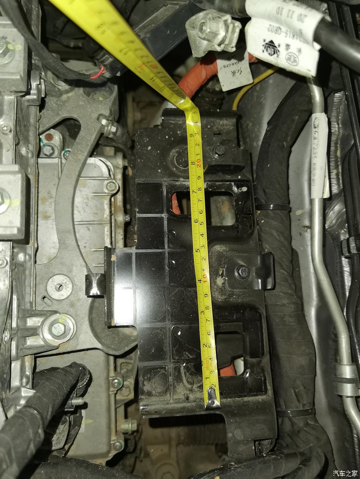

1,确定尺寸。红旗ehs9有两个小电瓶,设计放置尺寸很小,只能放置240*130*200的比较小的小电瓶,对应最大容量45ah,不能再大容量了,妥妥的设计缺陷。
2,购买风帆46b24小电池2个,拆旧换新一个200左右,容量45ah。副驾驶安装位需要把底板限位掰平,将将放下。主驾安装位需要把底板限位器拆除,能轻松放下。
