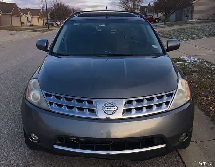

历经12年风风雨雨的楼兰正脸
车总的来说开得还是很小心的,2010年出过一次小事故,车左前方发生了碰撞。
由于当时身处外州找不到配件,于是更换了低配版的卤素大灯总成,跟车右侧的氙气大灯总成形成了明显区别。
其实这样也有好处,左侧暖光源有穿透力,右侧冷光源照路牌照得远,反正本州又没有汽车年检。
前保险杠竖着的的划痕是一辆皮卡倒车时,车尾的拖车钩(国内叫“流氓钩”?)留下的。
由于本州属于美国落后州,车前不需要安置车牌,所以避免了前保险杠的打孔。
顺便吐槽一下,这个车顶天线老是自己歪来歪去的,好像跟热胀冷缩有关。

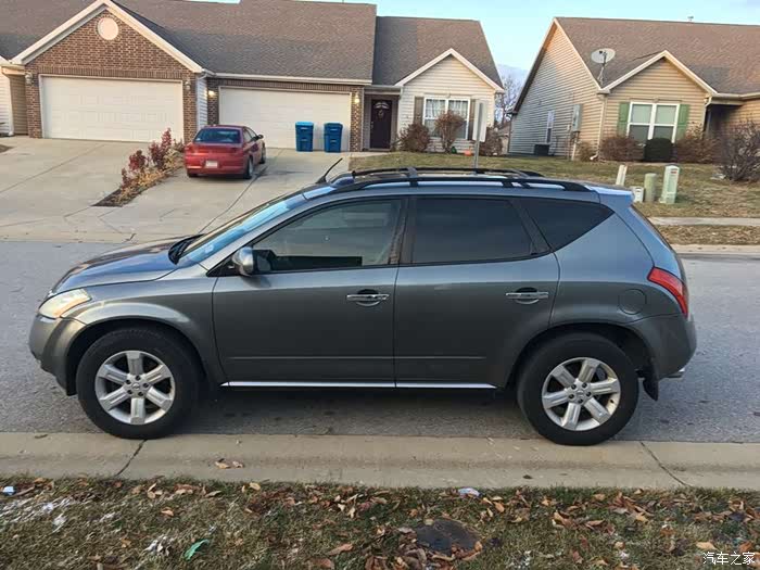

楼兰侧面
我这儿的Dealer系统里(可以理解成4S店)把这车型称作Wagon(国内叫“瓦罐”,休旅车),修车铺的系统里把它归结为Crossover(跨界车)。好像这一点跟国内归类于中型SUV还是有区别的。
轮圈是18寸的,轮胎用的Goodyear(固特异)235/65/R18。
车顶选装了行李架。(虽然在美国,一次也没用过
个人感觉开车技术还是很好的,12年来几乎没有出过事故。所以漆面从远处看起来还马马虎虎。当然个人觉得,灰色车本来就比黑色车耐久。
)。个人感觉开车技术还是很好的,12年来几乎没有出过事故。所以漆面从远处看起来还马马虎虎。当然个人觉得,灰色车本来就比黑色车耐久。

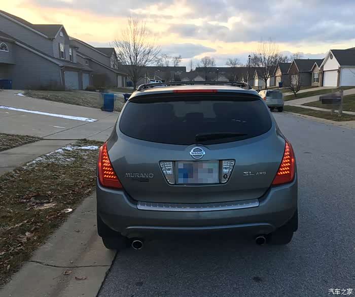

由于美国法律的原因,美国汽车的转向灯可以是红色的,转向灯也可以跟刹车灯混用。(感觉还是国内和欧洲的标准值得表扬)
所以楼兰尾部就只有两个大大的刹车灯/转向灯。2005年以前的版本采用的是三段式尾灯,上下刹车灯,中间转向。到我这款就直接采用了一体式全亮全灭的设计。刹车并按下转向灯时,一侧尾灯闪烁,另一侧尾灯和中间高位灯全亮。
个人还是很喜欢大尾灯的,可惜这款车没有应急灯闪烁时转向灯优先的设计,算是有安全缺陷。

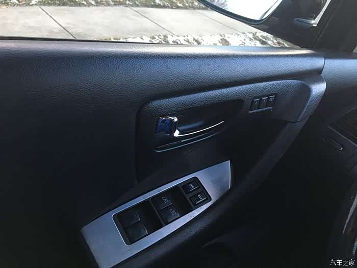

门板上有两组记忆座椅设置,提供车窗锁和主驾/副驾车窗一键升降,旁边还有前大灯高度调节旋钮。
作为论坛长期潜水者,我知道论坛里有人吐槽国内楼兰现在顶配只提供主驾驶一键升降。。。
所以日本人还是优先把好东西都卖给美国的。。。 这是2006年的车啊。。。

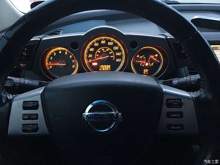

仪表盘 英里制 192688mile(迈) 约合31万公里
仪表盘是我最爱的设计布局,速度表居中,转速表和水温表小一号分居两侧。
感觉开惯了楼兰后,看其他转速表和速度表等大分置两侧的车型都不习惯。
速度表内侧还有小字号的公里表,并无卵用。
方向盘左侧是 音量 开关 和 选台,右侧是 定速巡航。这款车的定速巡航在低速时也能开启,比如5公里一小时什么的,也是神奇。

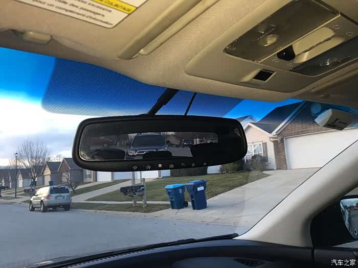

反光镜有防眩光设计,右上角有指南针指示(没打开)。
下侧的按钮只有在美国才有用吧,用来跟农村住宅的车库门配对的,有两组记忆。

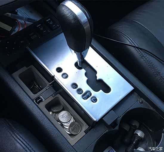

美国也只有Murano(楼兰)才有折弯式挂挡,低一级别的Rogue(奇骏)就只有竖直式挂挡,个人觉得比较容易误操作。
档把前的按钮是反光镜调节,低速四驱开关,两侧座椅加热。

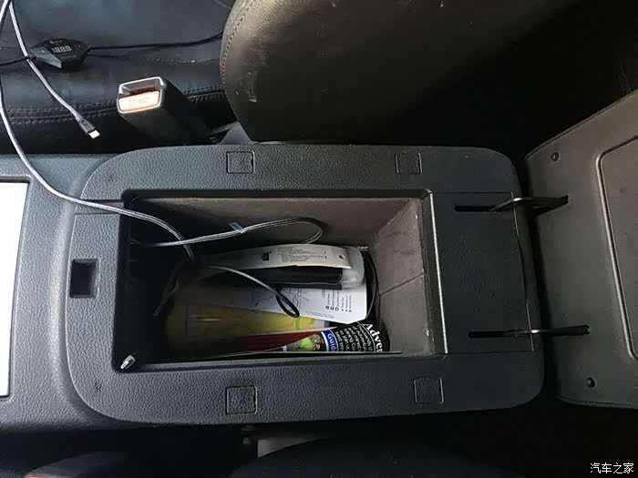

中央扶手箱分两层,上层可以前后移动提供肘部支撑,也可以打开。
下层打开后有一个点烟器供电位置,个人很喜欢这个深度,大概有3-4个全尺寸大纸抽的高度,可以塞下不少东西。

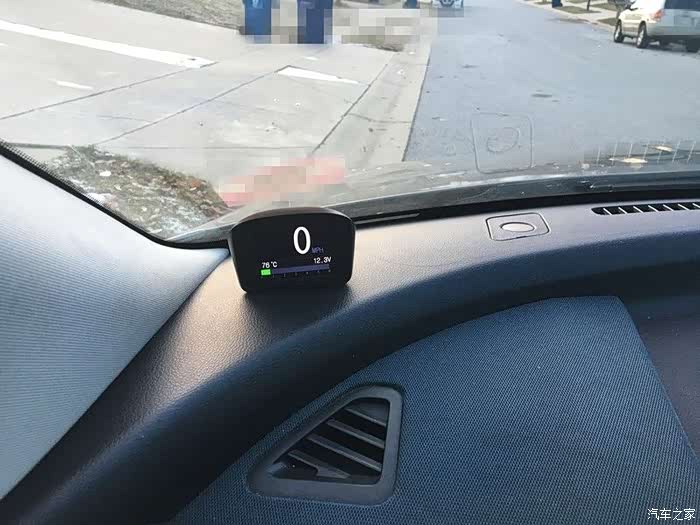

后期加装的小玩意儿,OBD-II接口取电,显示速度水温转速什么的,主要来监控电瓶电压,顺便省的低头看速度表,保持视线不远离路面。

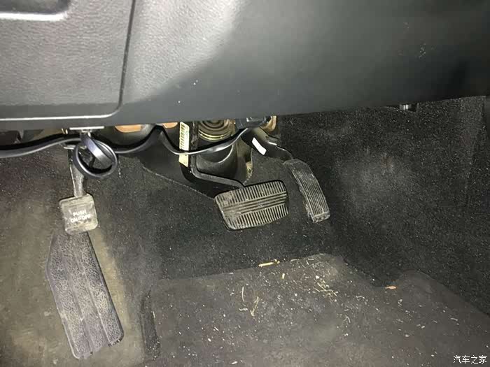

经常逛论坛的时候,感觉国内很多人不喜欢脚刹。
个人觉得脚刹比手刹方便啊,不占地方,又能为档把附近省去一块空间。我另一台丰田也是这个设计。
当然,现在有自动驻车,就无所谓了。开楼兰12年,养成的习惯就是,现在不管开什么车,上车后和下车前都喜欢左脚跺一下,有时会惹得副驾一脸困惑地望着我。

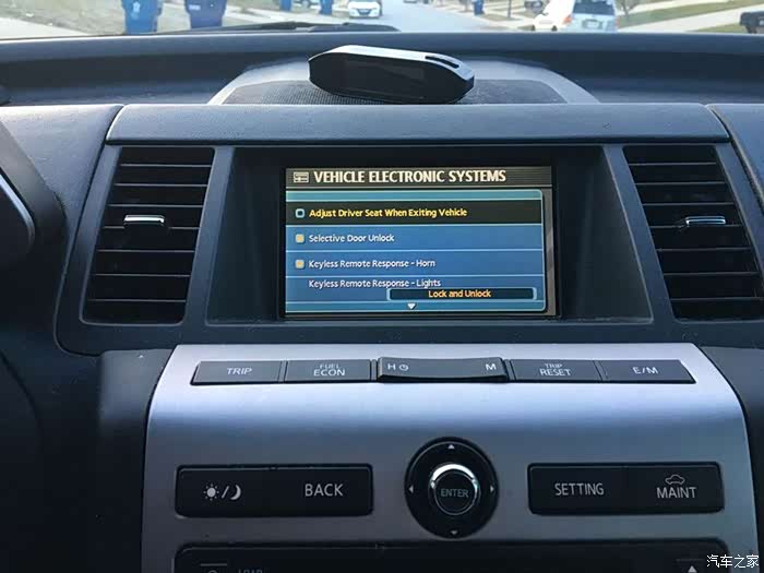

中控显示屏
屏幕还是很大的,记得2006年的时候,我还是用的三星的翻盖手机。。。
车机功能有的在今天看来都很不错,有今天所谓的舒适进入(就是熄火后自动后移驾驶位方便下车,上车启动后自动前移驾驶位到记忆位置),雨刷速度自动随车速变化,音量大小也随车速自动变化。

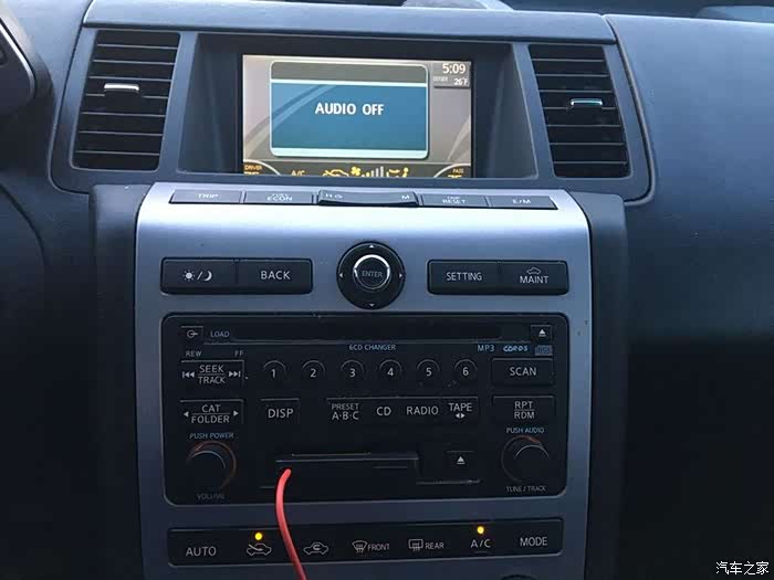

Bose的音响,6CD碟片机,都很常见。
值得一提的是,由于买车年代很早,所以有一个磁带槽。(图中红线位置)
后期买了一个磁带播放器,一端是电子磁带,另一端是耳机线插在手机上,把手机信号转换成磁带信号。。。 美国很多老车都有这个。。。

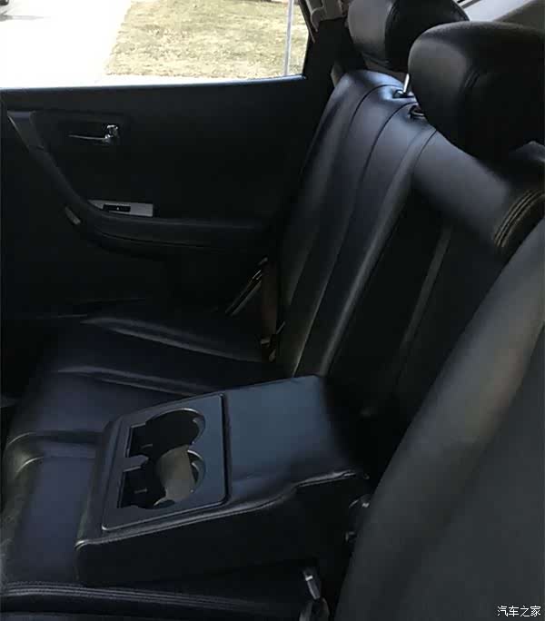

没什么好说的,几十年单身狗,后排应该是崭新的。。。
中央扶手没有经受住岁月的洗礼,坍塌了。。。

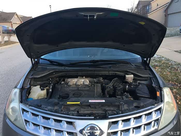

好几年没有清洗过了,凑合着看吧。
令我很惊奇的是,两侧的液压支撑杆12年来工作一直很正常,没有需要更换。
发动机上的Nissan标志不知道去了哪里,某次高速时跑掉了吧,消逝在时间的长河里。。。
想从ebay买一个,30多刀,还是算了吧。。。

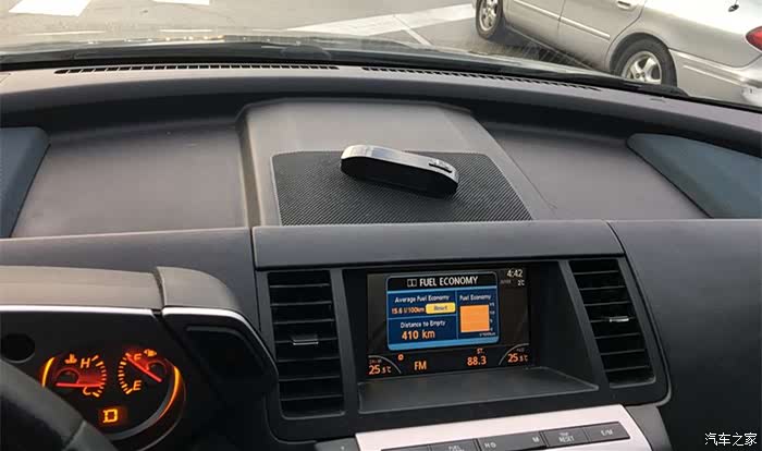

中控台上放的是后期加装的外置式胎压监控,从国内寄过来的,同样运费比物品贵。
顺便吐槽一下楼兰的中控台长度,从方向盘到前挡风玻璃距离及其长,应该是我见过的车里最长的。这个格子里可以放下1.25张A4纸,大家可以想象一下这长度。。。 斜立着个pad看电影什么的也不是事儿。。。现在的新款楼兰就没有这么长了。。。

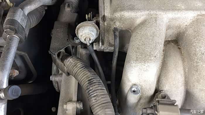

3. 缺缸

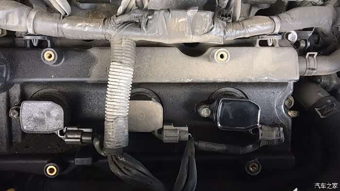

大概在19万迈,30万公里的时候,发动机故障灯亮起,检查故障码提示缺缸。更换了对应气缸的火花塞和点火控制器,问题没有解决。(图 维修总结1 可以看到右下角的点火器是全新的)。后来论坛检索发现是发动机左侧Power Valve(动力阀)进气管橡胶老化,导致密封性丢失造成的。我也不知道为什么这种情况会给出缺缸的故障码。通过更换橡胶管解决问题。(见图 维修总结2 发动机左侧的动力阀进气管)
