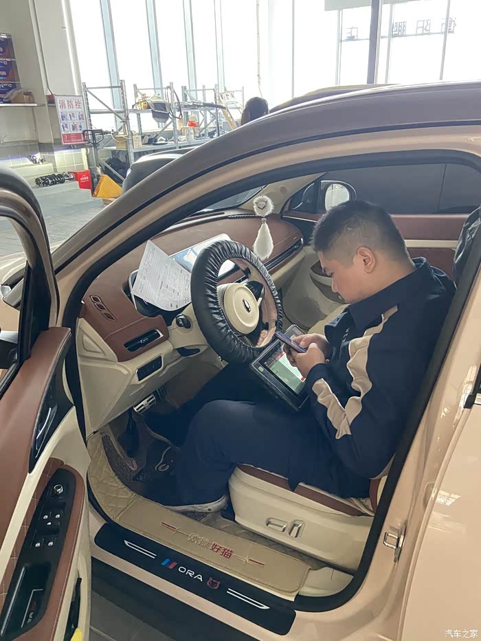

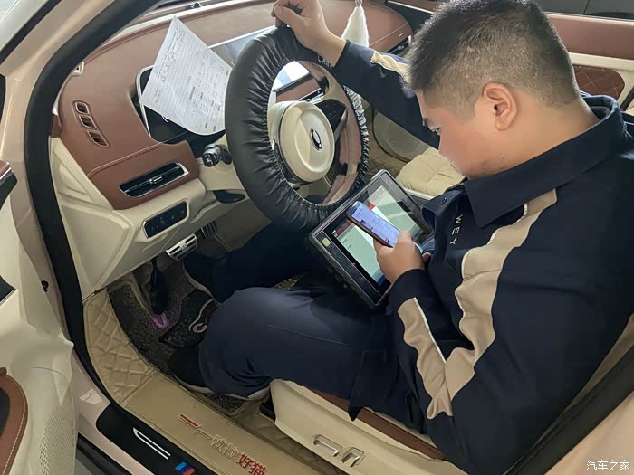

师傅小哥,一边参照厂方升级指导,一边进行升级
很专注,我说话都接不上!
