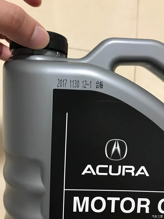

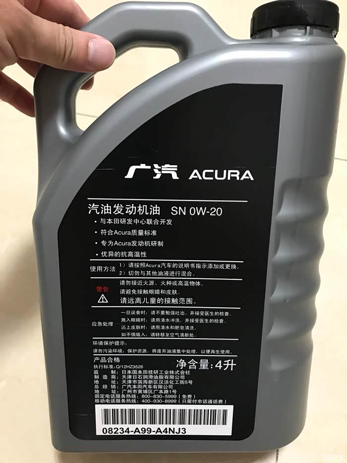

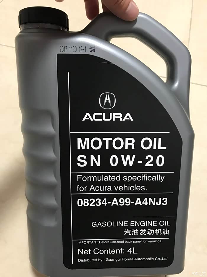

,本田和讴歌的售后用0w-20油有两种,一种是全合成紫桶(讴歌金桶),一种是半合成绿桶(讴歌灰桶),紫桶测过很多遍了,指标非常优秀,根据蒋老板送检的报告对比来看,超过美孚ep020,绿桶一直没有机会测试。几天前网友送来一桶讴歌灰桶,根据猜测这款对应的应该是本田绿桶,今天一起来看看指标
声明,本测试只对样品负责。
样品由开讴歌的泊延2013提供
。声明,本测试只对样品负责。
样品由开讴歌的泊延2013提供

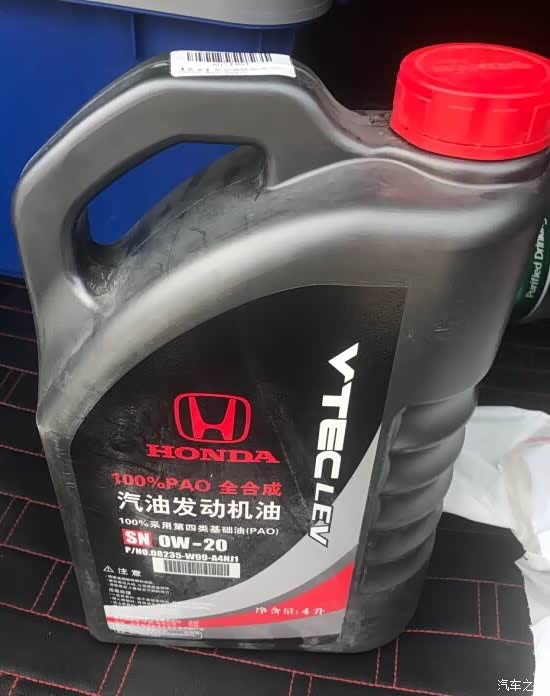

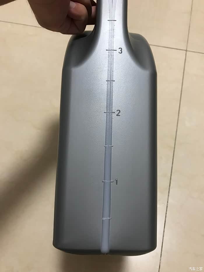

这是讴歌的金桶,对应本田紫桶。

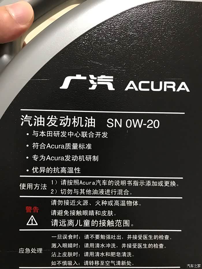

讴歌灰桶,对应本田绿桶,日石代工。

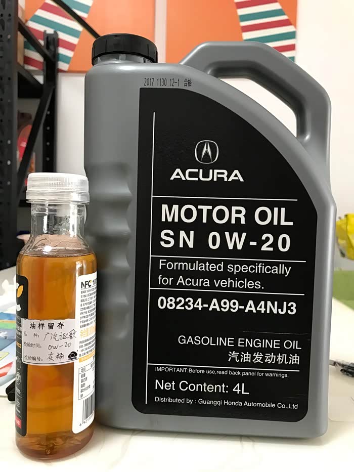

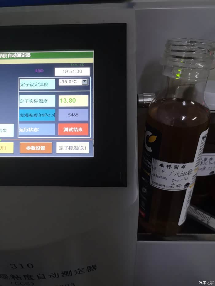

油样装瓶送检。
讴歌灰桶ccs,5465合格。

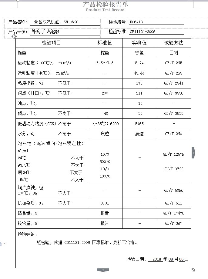

灰桶实测数据。
简单分析一下。

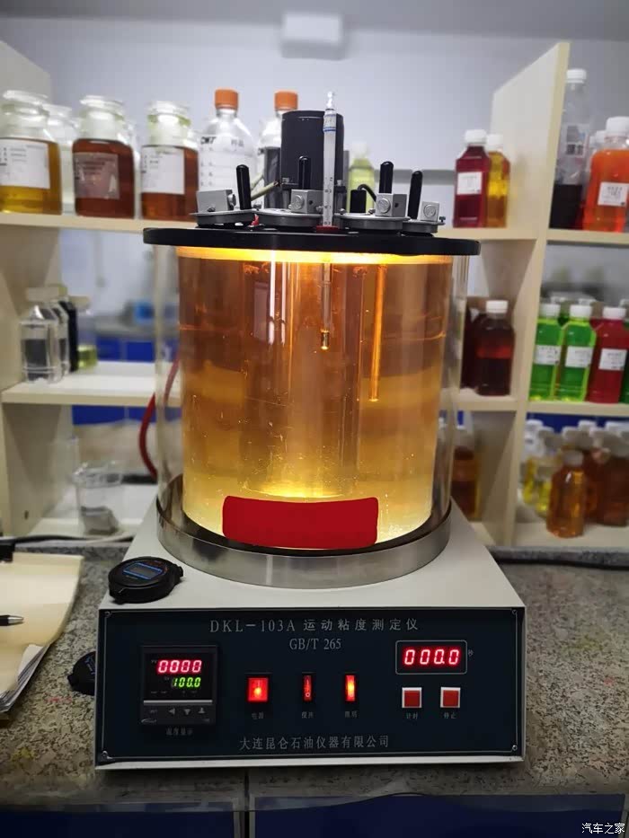

1.100度粘度8.74。
2.40度粘度45.44。
3.粘度指数175。
4.闪点211,指标一般,略低。
5.浊点-15。浊点是机油降温后出现浑浊时的温度,浑浊表明机油里的石蜡低温析出。浊点越低,4类合成油的含量就越高,或者3类基础油用量就越少,纯pao没有浊点,直到完全凝固都是透明状态,本田紫桶在到达倾点-51度时仍然没有浑浊,说明pao含量不低或者3类基础油使用量非常的少,基础油很好,而这款灰桶-15度就浑浊了,说明不含4类基础油,或者3类基础油含量非常高。
6.倾点-35,不合格。出乎意料啊,作为原厂油竟然也不合格。倾点是指油品在规定的试验条件下,被冷却的试样能够流动的最低温度,倾点的物理意义是反映油品低温流动性的好坏的参数之一,倾点越低,油品的低温流动性越好。

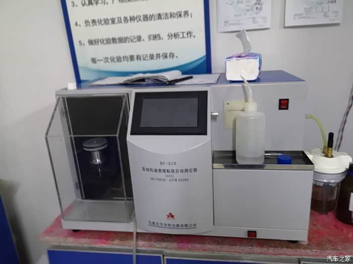

7.低温动力粘度ccs5465,这个指标还可以,有人会问-35度都凝固了怎么ccs还可以达标?这个问题在长城干020油上也出现了,-37的倾点ccs4800多,我问了朋友,有些油在试管里虽然凝固不流动,但是如果你用手去搅拌,油在受到外力时还是很”稀”很容易搅动的。
灰桶测试完毕,欢迎探讨
上一些细节图。
1.100度粘度8.74。
2.40度粘度45.44。
3.粘度指数175。
4.闪点211,指标一般,略低。
灰桶测试完毕,欢迎探讨

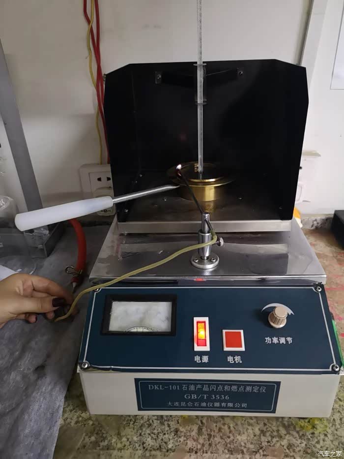

上一些设备图。
闪点测定仪。
运动粘度测定仪。
低温动力粘度测定仪。
