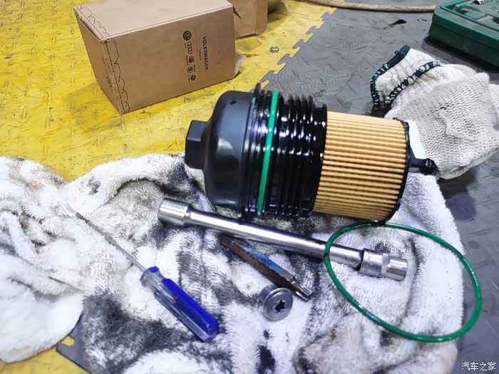

我亲自动手更换机滤,熟能生巧
原厂机滤是马勒代工的,所以知道该怎么省钱了吧
