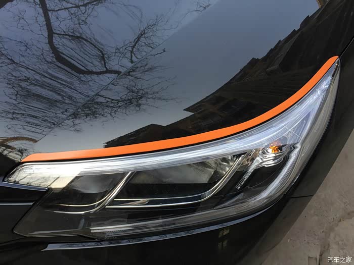

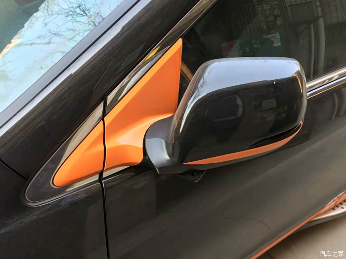

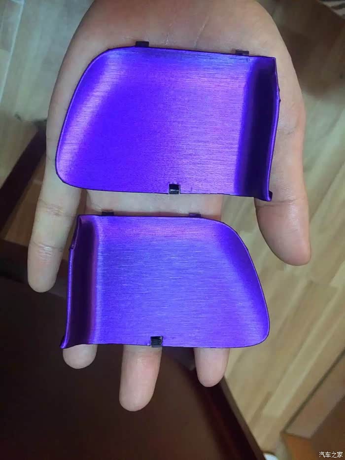

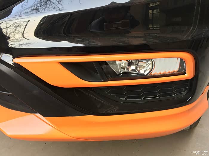

这是裁好一块比较大的膜先贴上,然后凭自己的感觉用小刀在膜上面轻轻划出来,记住,一定要轻轻的,不要把膜划破,只需要划出来一个印记就可以,除非你想到时候补漆,然后慢慢的顺着印记撕下来就可以了,当然边缘部分要窝到机盖里面再裁剪

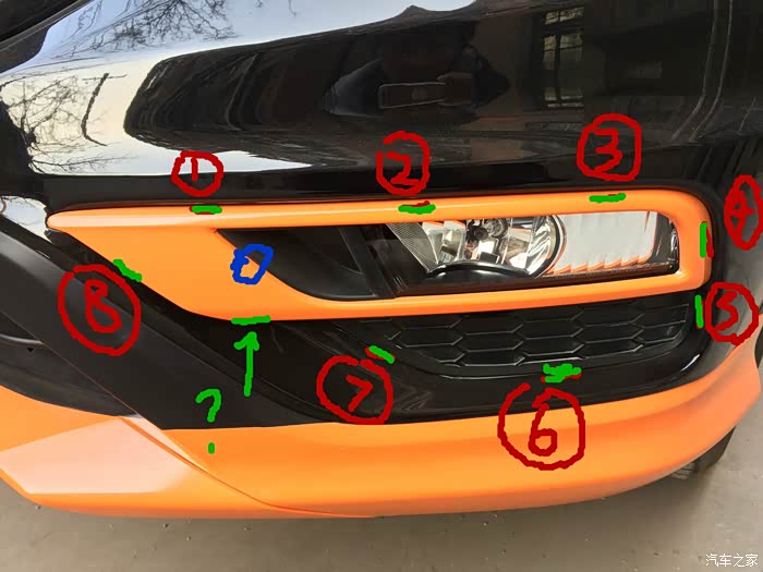

雾灯罩是可以拆下来的,这个要特别感谢(长安厦边伟哥)的指导,当时他的帖子是装蜗牛喇叭,同样拆的这个雾灯罩,所以让我少摸索了很多,下面的图给大家画出来卡子的具体位置
长安厦边伟哥 的帖子
http://club.autohome.com.cn/bbs/thread-c-314-46542560-1.html
长安厦边伟哥 的帖子
1-8是普通的扣卡,用翘板慢慢往下翘就可以了
问号部分我忘记有没有卡子了
蓝色圆圈是一个那种白色塞的很紧的那种卡子,就是内饰板上面那种
具体顺序可以按照1、2、3、8、蓝色、4、7、5、6来翘,为什么按这个顺序呢,因为蓝色那个卡子实在太紧,把左上部分松开后可以伸手进去扣它
问号部分我忘记有没有卡子了

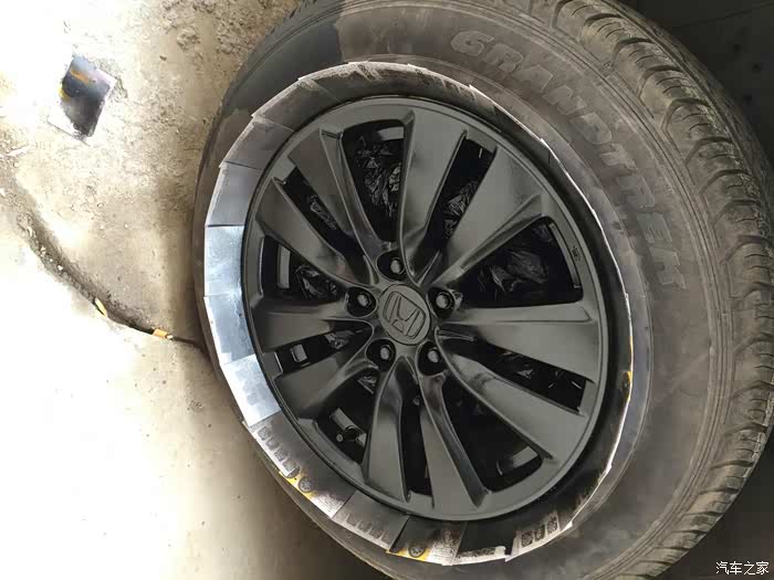

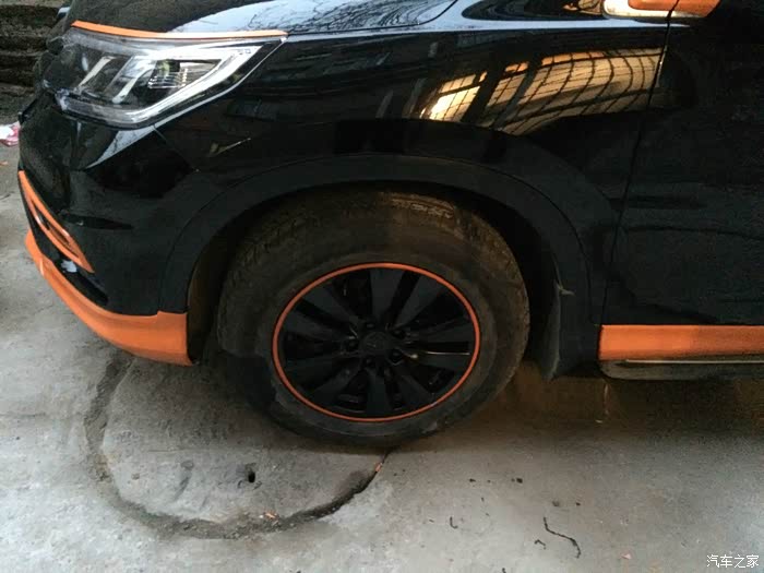

先用塑料袋(不要用报纸,报纸容易湿,湿透了就粘着了)把刹车片什么的都护好,然后拿卡片插在轮胎和轮毅的缝隙中,切记不可太使劲,卡住不动就好了,然后喷漆,网上买的自喷漆大都刚开始喷出来不均匀也不是雾状,容易留下泪滴,所以轻轻按喷头,然后大概扫一个圆就好了,等干了再重复3-4遍,直到喷出来的液体均匀成雾状了就可以大面积的喷了,当然,多次少量的喷比贪快喷出来要好看的多

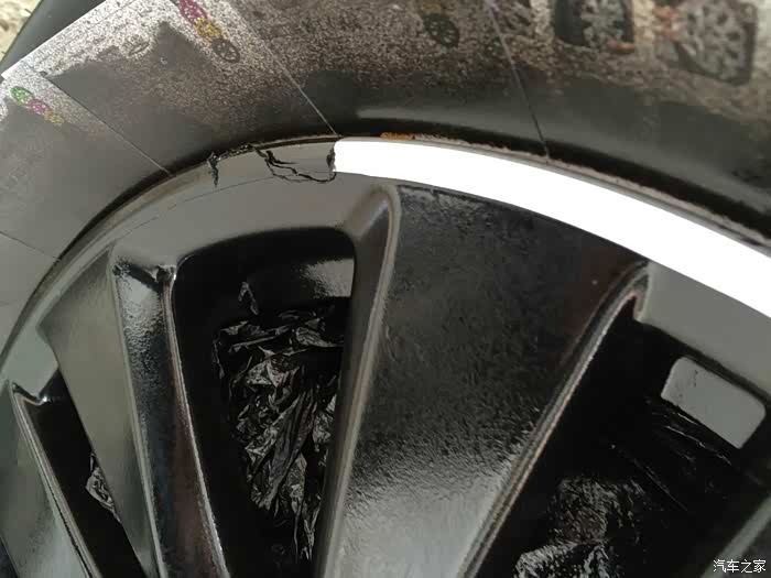

等喷漆干了就可以进行下一步了,大致要1-2个小时。用小刀顺着边缘轻轻划一圈,然后用指甲抠出来一个缝隙,顺着一圈把膜撕下来
完成图

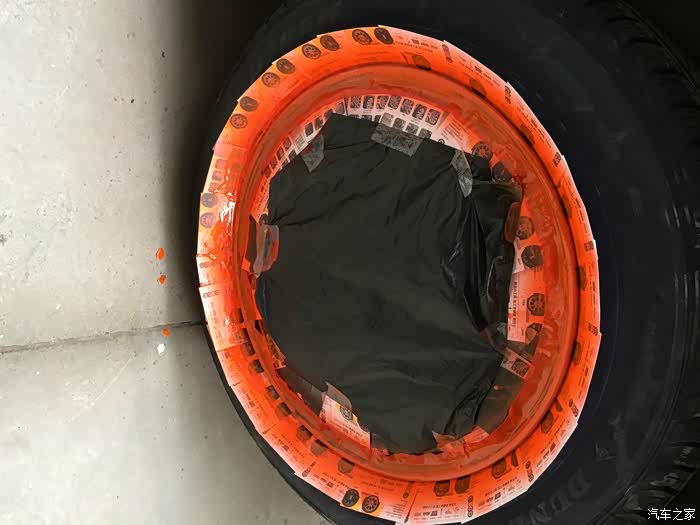

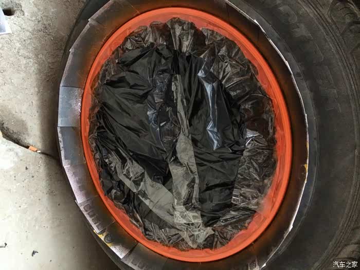

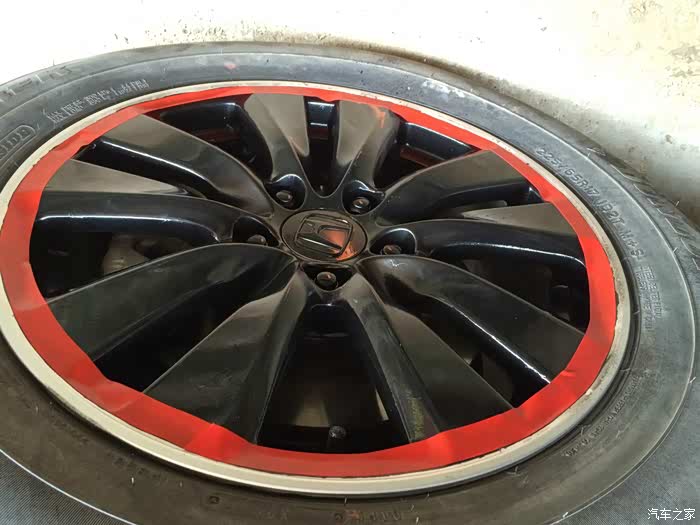

用电工胶带顺着边缘,留一毫米左右粘一圈
粘一圈后的样子,然后用透明胶带一遍顺着电工胶带,一边粘着塑料袋把中间的部分全部封上,这样子就不会把辛苦弄好的黑漆给弄花了

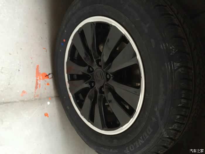

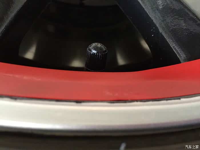

同样给外圈插上卡片,一遍一遍的顺着轮毅外圈喷自己喜欢的颜色,我的是橘色,和车身搭配
这里注意一点,最好是先喷上半圈,再喷两边,最后喷下半圈,还是因为液体会流,慢慢喷会更好看,其次就是卡片的缝隙处要喷到
喷完等待晾干
最后完成图

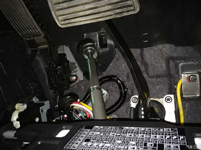

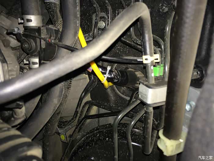

我在论坛求助了好几天,一直没有人告诉我如何从驾驶舱穿线到发动机舱,我自己摸索了老久终于穿过来了,这是刚才下楼补得图片,之前照了有,但是不知道哪去了,黄线就是我走的线,过的是原线束的空,别的地方真的是没法穿线,线束孔使用橡胶套套在一个圆孔上,很紧,内外都有一个卡槽边缘,无损拆下来实在不容易,但是用手指可以从发动机舱侧最边缘扣开一个很小的缝隙,然后把线头插进去,使劲塞就是了,从驾驶舱用翘板把橡胶套的内边缘和外侧相同的位置(说白了就是外面你线插了下缝隙,就在里面的下缝隙位置)翘开,用尖嘴钳把线头夹住使劲拽进来就好了
内侧位置,就是油门的上方那里好多线的地方

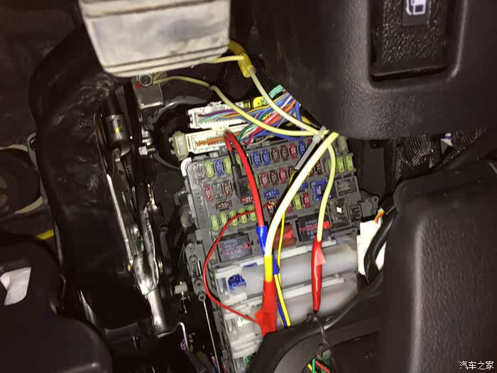

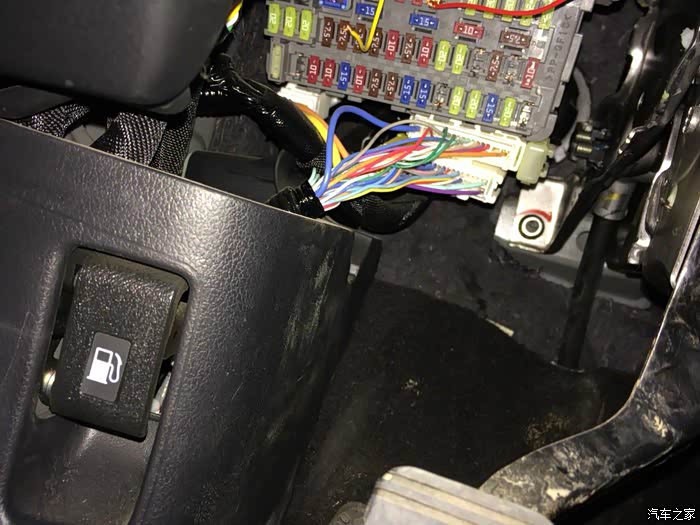

这个是驾驶舱保险盒,我接的28号口,这个不是好多人说的点火通电,熄火断电,它是全车通电他就通电,再说白点就是你不踩刹车,按两下启动开关他就通电了,发动机并没有工作
在这里我要感谢xingwumeng对我的帮助,告诉我了保险盒位置和这个28号口,还有后来询问的搭铁点
途中线束右边的螺丝,就是有红色标记的那个,就是我的搭铁位置

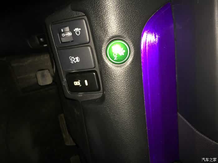

这里就是我为什么要从驾驶舱穿线到发动机舱的原因了,我加了一个开关,这样就不怕严查的时候了,想开就开,想关就关
开关灯是绿色的,和我的底盘灯一个颜色,虽然标志是雷达,但是绿色一亮不就和我整车的效果一样么。呵呵呵

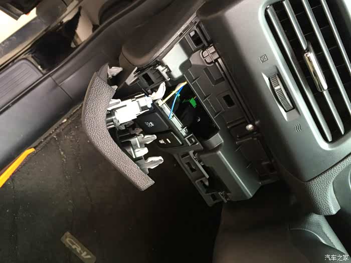

这里是安装方法
撬开内饰板,原来的预留口一扣就下来了,收藏好,开关直接塞进去就好了,别塞反了就行,然后从脚刹上面的缝隙接好线路

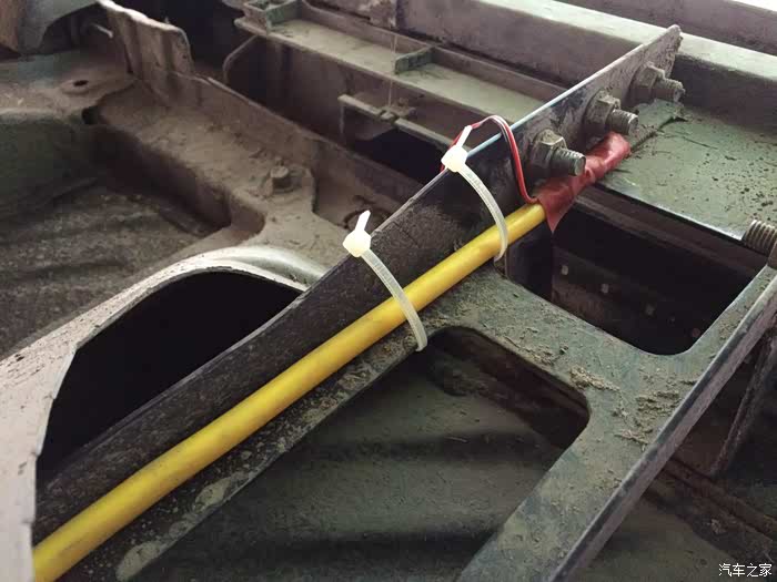

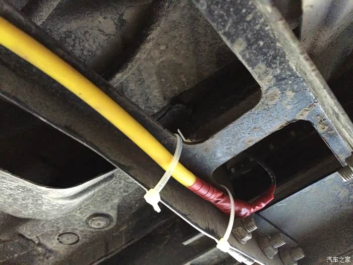

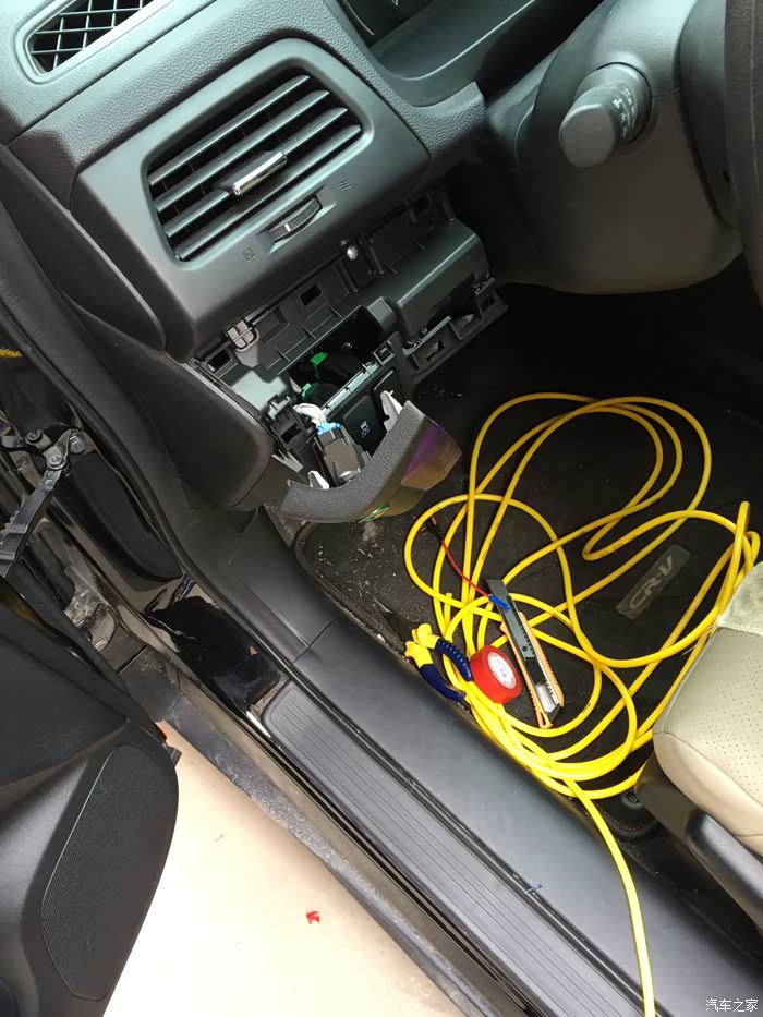

准备走线,顺带说一下,线一定要用好线,不要图便宜,车底有油箱有排气管有这有那,那么复杂,还有水有泥,万一线坏了出问题了你就哭吧,我这里用的是箱包铜芯的线,就是双芯,在各自的绝缘皮外再加一层很厚的绝缘皮包起来,料子特别好,5元一米呢,买了12米

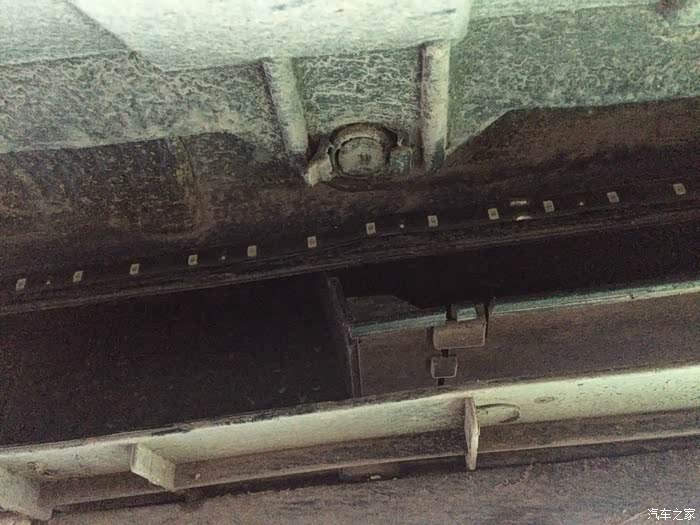

15款小VV两侧实在找不到特别好的的安装位置,粘在靠外侧会从外面看见灯泡,不好看了,里面吧又不平,还一段一段的,不好粘贴,我选择了加固筋旁边的这一块位置,如果你们有装踏板,就是踏板支架旁边,这是左侧LED灯的粘贴位置,这个位置缺点就是会遮盖一侧的灯光,光无法散射到车身外面太多
这是接口走线图,顺着踏板支架的槽走,扎带一扎,比较美观,我没买到黑色线,所以黄色有点扎眼
螺丝正好卡着,固定着
前后两个位置就是前后地板护板的边缘就可以了,因为躺着作业也不好照相,所以就没拍什么图片,自己一看就明白了

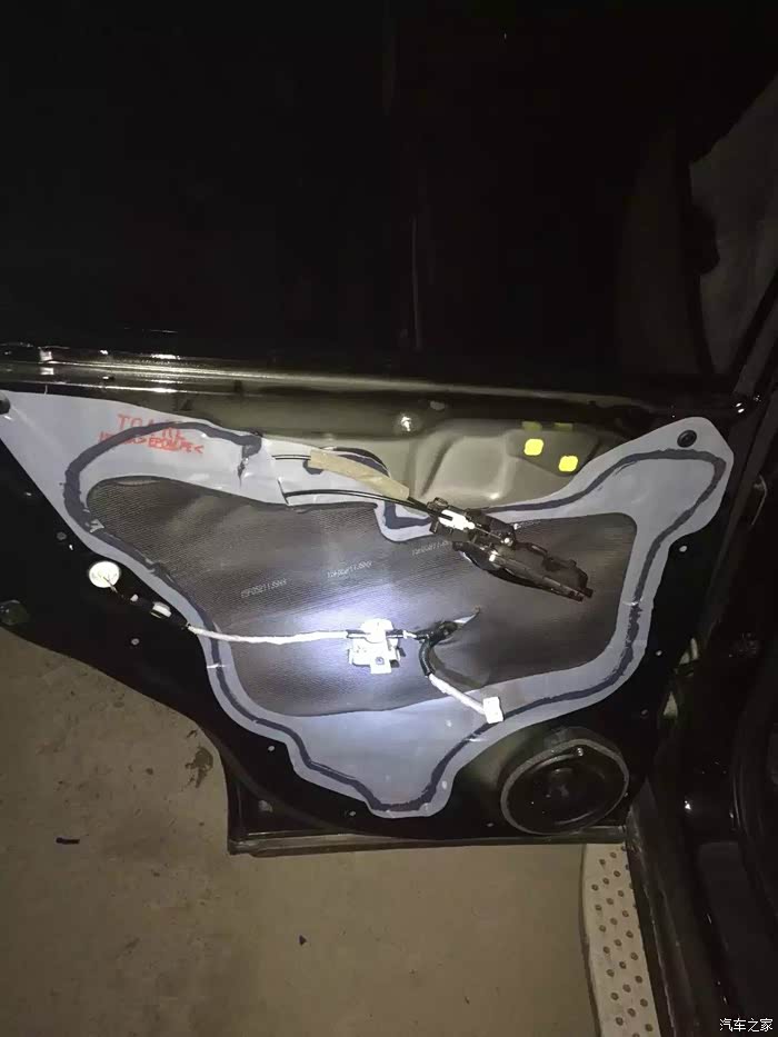

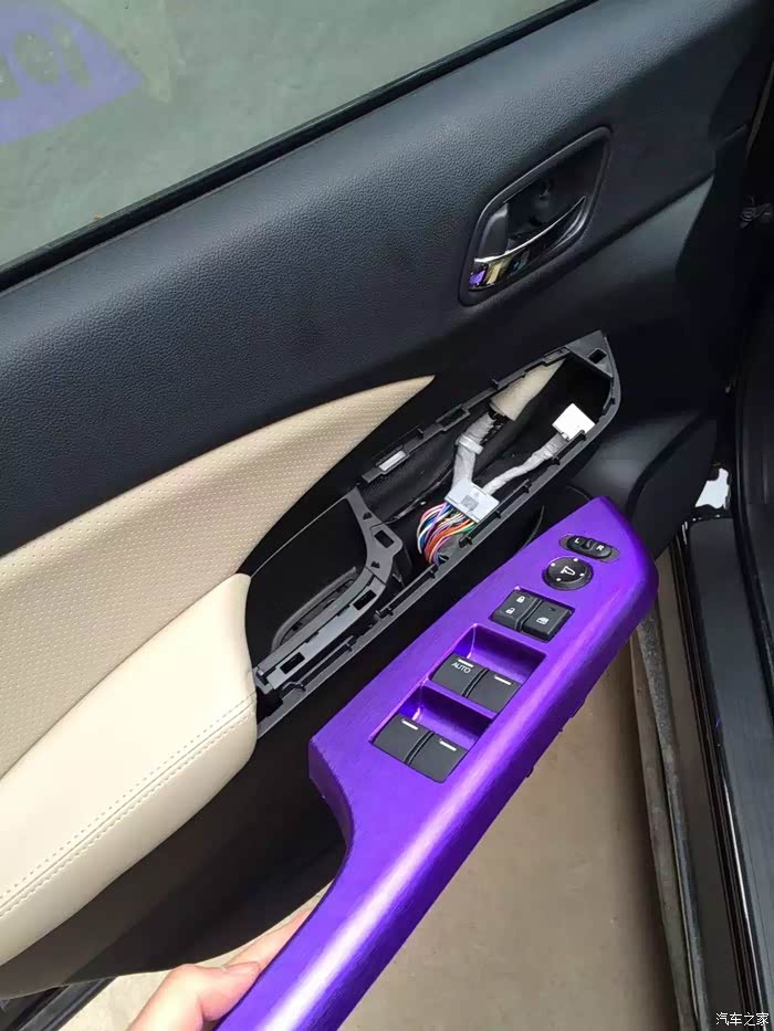

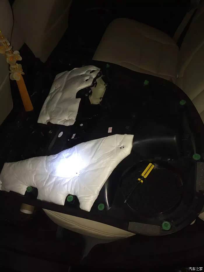

接下来就是内饰了,这是之前的晚上照的,一开始看别人都是拆门板,所以我也拆了,拆下来才发现其实可以不拆门板的。。。。。。
拆下来的部分,那个吊坠因为不喜欢挂在后视镜上,别人送的又不好不带,就挂在座椅上了

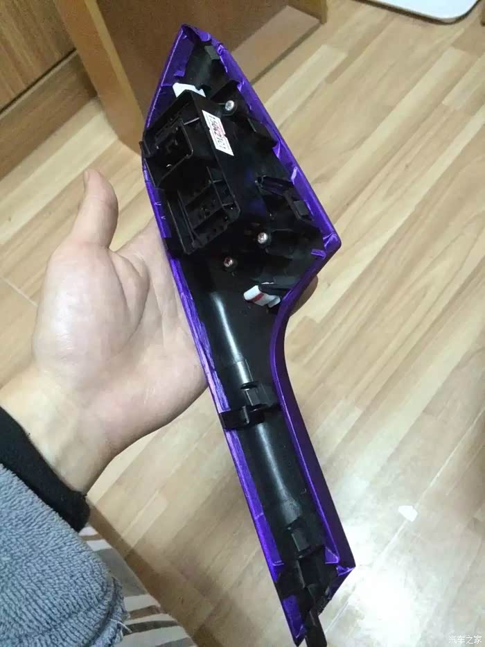

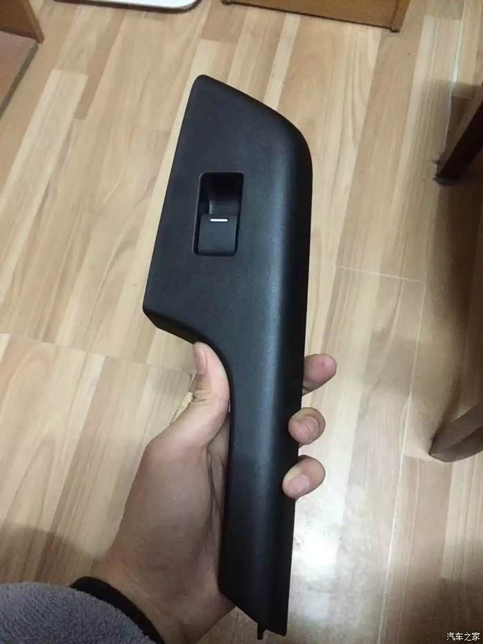

这个是驾驶位开关,其实只要从边缘用翘板慢慢撬开,然后把线束拔掉就行了,哎,前面拆个门也是费死劲了,当然里面有两块特别劲的卡子,就是前面说的白色的那种,要用阴力,千万别拔坏了

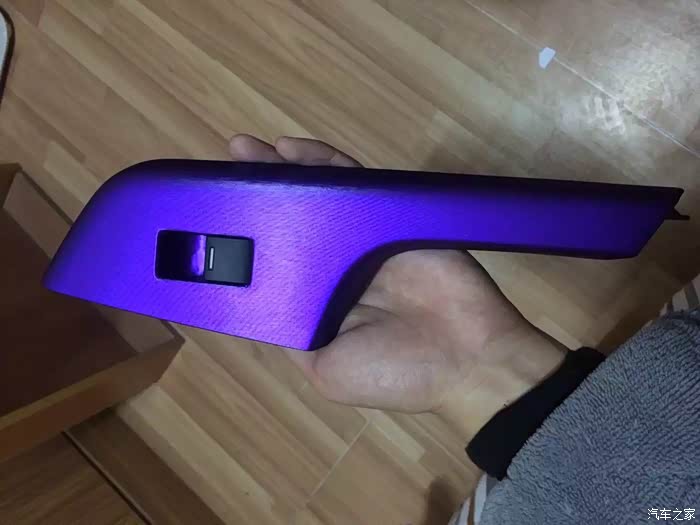

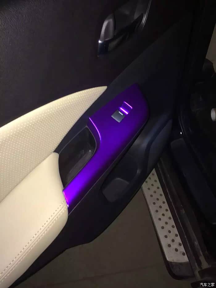

贴膜前
贴膜后
从反面看的包边,最好是向里面延伸一段距离包边,不然你按边缘裁,就容易翘边,而且也不好看
安装之后

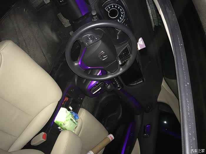

3、车内增加了气氛灯,气氛灯设计了很久,但是发现VV的内饰板太那啥了。。前门与中控台的贴合不好,加之是塑料材质,有一道很大的缝隙,门板接缝不规则,加装气氛灯(不是那种冷光线,是LED光源加导光管,冷光线要变压器,安全隐患大,有噪音)实在不怎么好看,所以只安装了四个座位上的气氛灯,直接将线剪断连接到保鲜盒外接开关,仪表盘拆卸后加装了LED灯条反向照在仪表盘版面上,原车仪表盘白色部分都是导光材质,颜色会因为LED灯的颜色而改变,当然不会特别严重,毕竟不是直射光线
