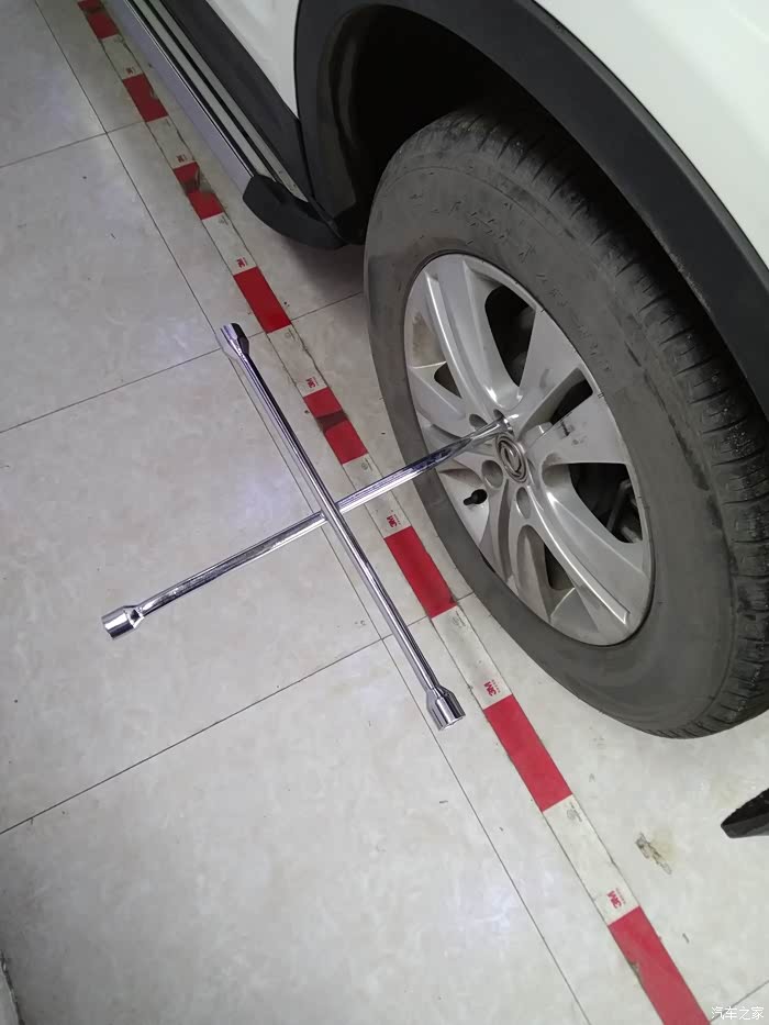

需要的工具,千斤顶、轮胎扳手、一字改锥、手电

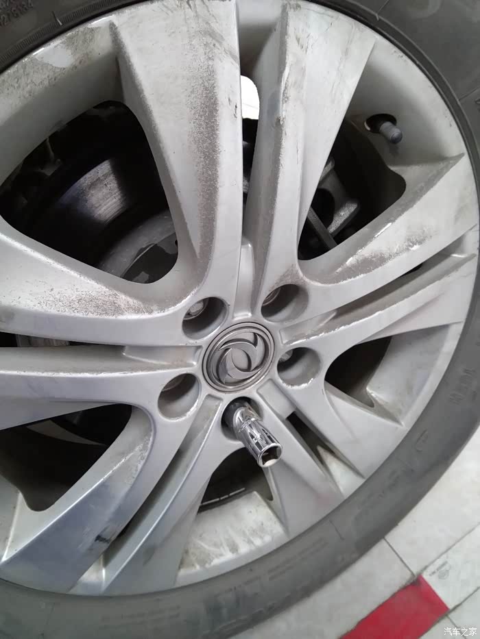

先把轮胎螺丝松了
补胎那给上的螺丝太紧了,十字扳手松不动,还好咱工具全,上神器
螺丝松后顶起来,顶这里方便
轮胎已经下来

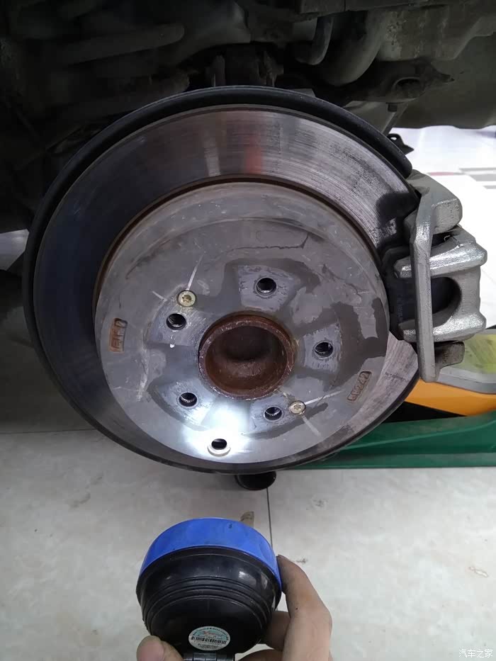

后刹车盘
把这个橡胶的堵盖撬下来
从这个孔调节
用手电照着,把这个孔对到下边位置,仔细找调节螺丝
带小齿的这就是调节螺丝

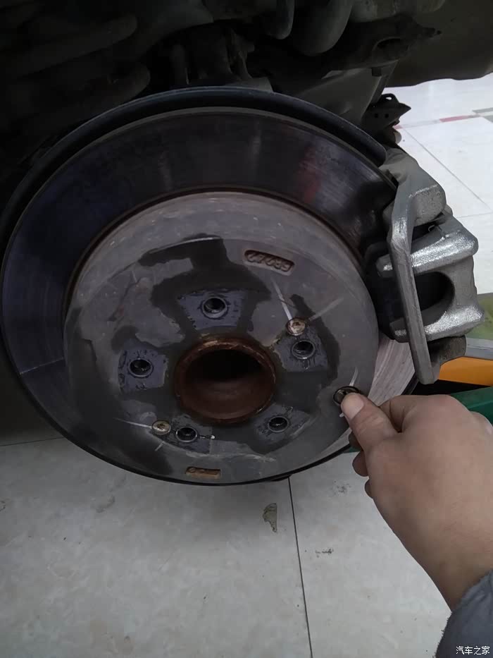

上一字改锥
关键步骤,把一字改锥捅进去,用改锥头拨那个螺丝小齿,改锥柄向下压,拨螺丝转动。
一边拨一边用手转动刹车盘,等螺丝拨不动后刹车盘也就抱死转不动了,然后再反方向拨,一般拨一两下就行了。
用手转动刹车盘,没有手刹片阻力就行了。
最好的效果:手刹片即将磨住,但也不蹭,没有阻力。
没有经验的可以来回多试几次
一定不要把方向调反了

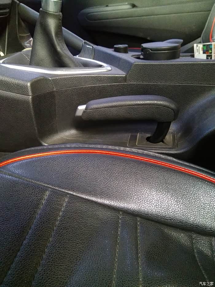

上车试一下,这是完全放下

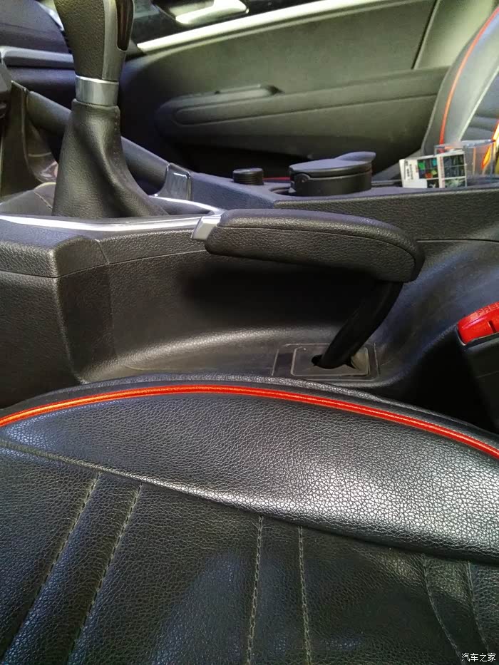

这是拉紧的状态。响3下就ok了,以前能往上拉响10下左右

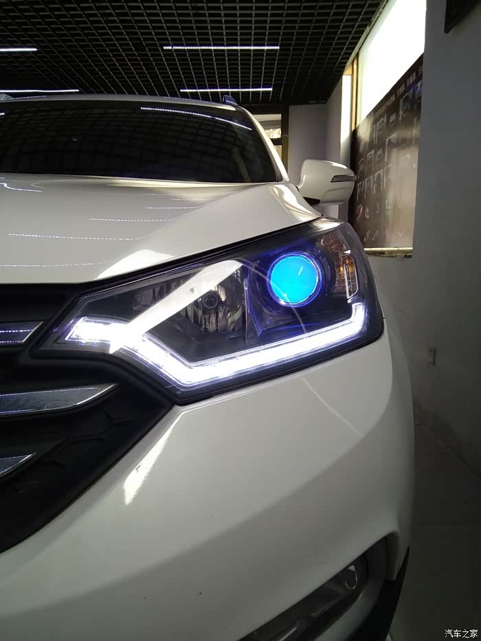

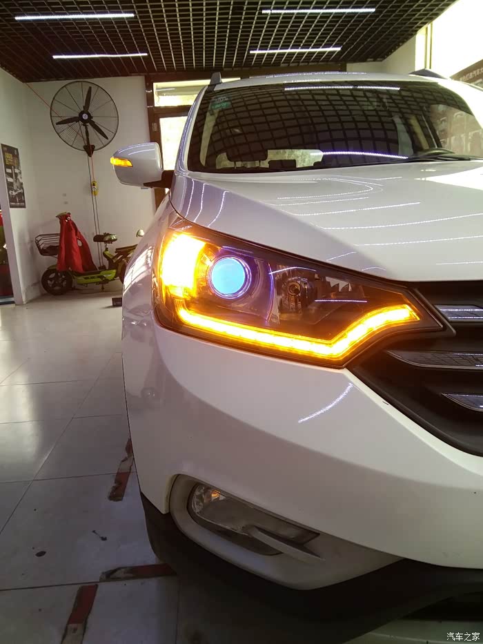

顺便让大家看看我的灯光效果:配置,海拉5透镜,澳兹姆安定器,汉雷灯泡,白光加黄色流光转向。
别问为什么这样改,因为我就是干这行的,专业改车灯。车友们有对车灯不了解的可以问我。
(打个小广告)

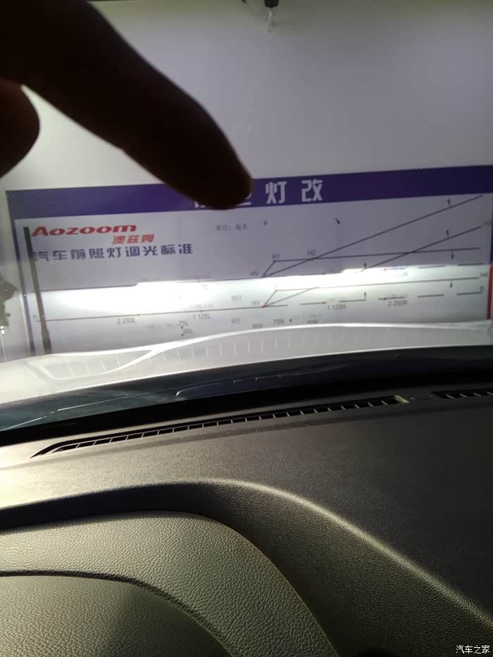

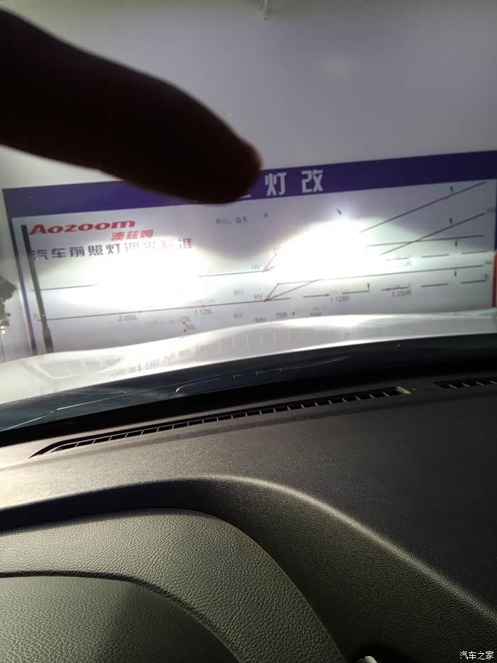

近光
(打个小广告)近光

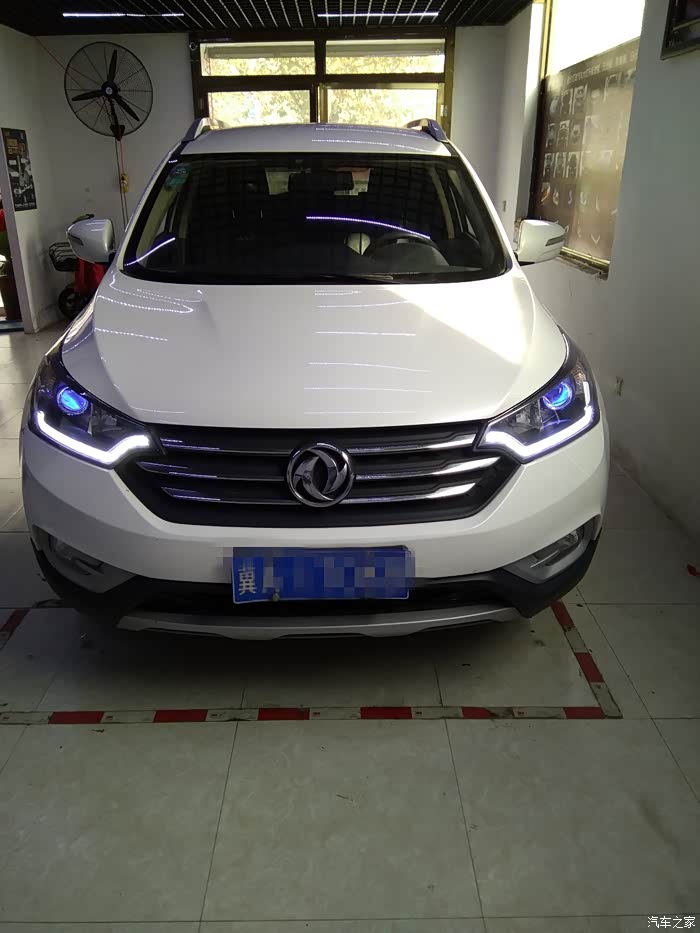

远光

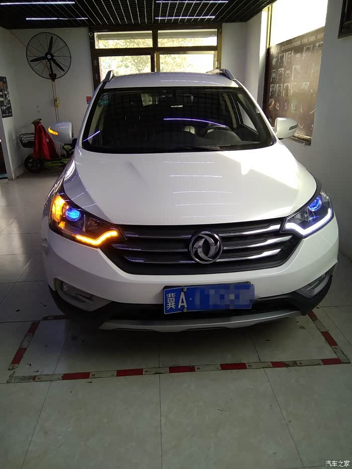

白色日行灯,冰蓝色恶魔眼
双色流光日行灯,从里往外流
全黄了
白色日行灯加冰蓝色恶魔眼
白色日行灯,转向变黄色流水,从里往外
