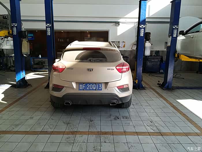

轮到我的爱车上台了。

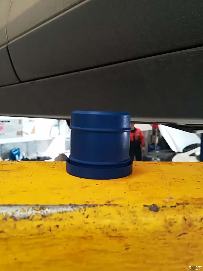

这就是师傅领来的新的油封,摸起来确实不硬但是很由韧性。

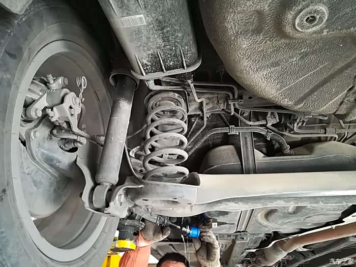

起飞啦。

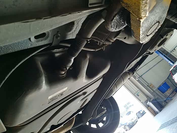

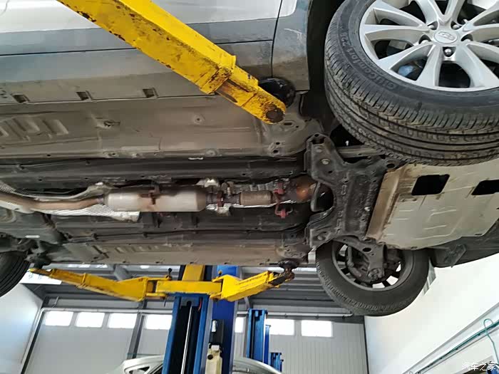

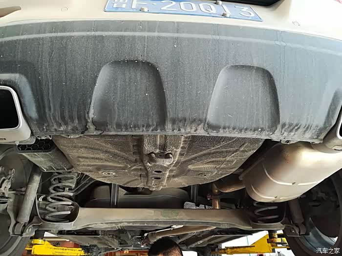

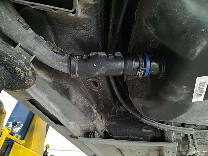

尾部地盘特写

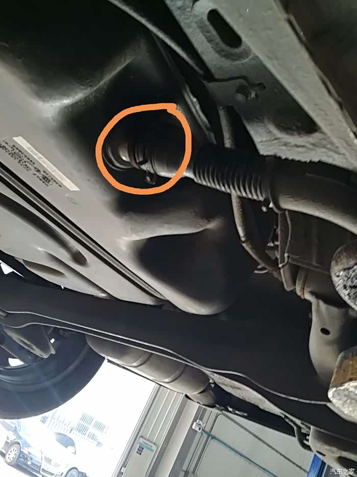

这个位置
画圈的位置是要更换的部件,旧油封是黑色的。
师傅开始拆卸旧油封,果然很顽固,又硬又结实,两个师傅相互配合,才拆卸下来,哗哗的流出一些汽油。
师傅将新油封给换上了。
换好了!
安装也很费事,师傅费了很大力气才安装好,启动车以后,又将车升起,给仔细检查了一番,确认无误了之后,开始给更换刹车灯。

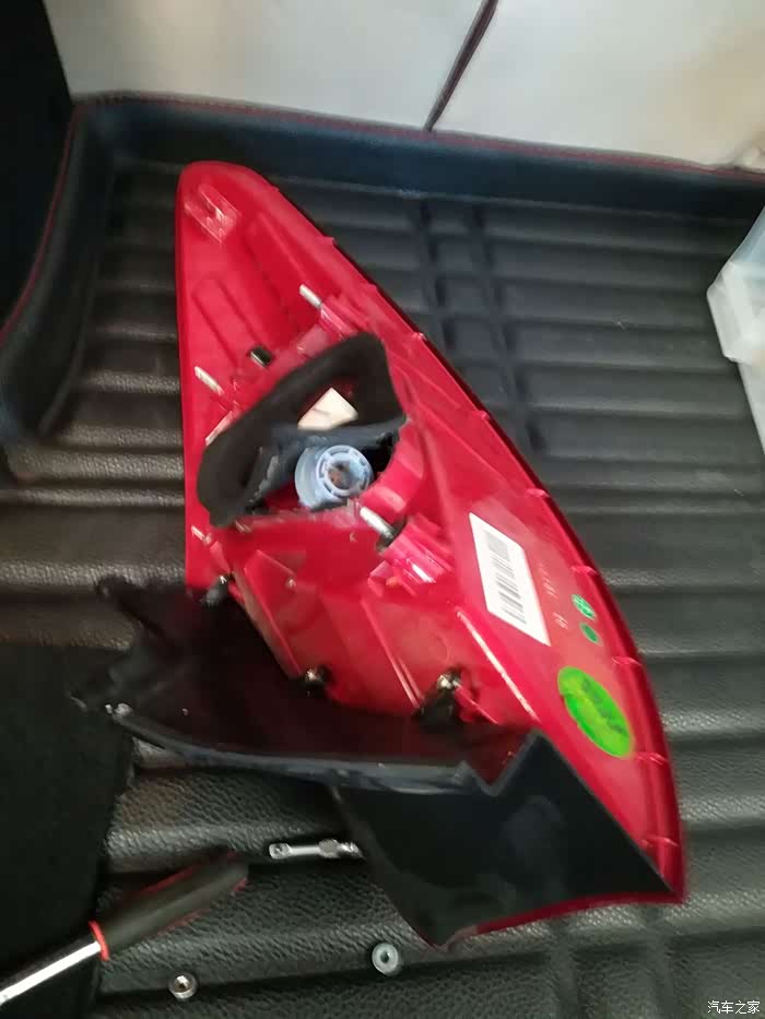

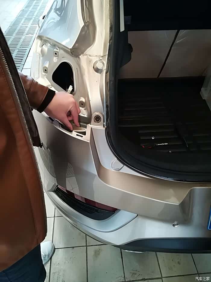

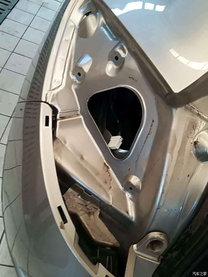

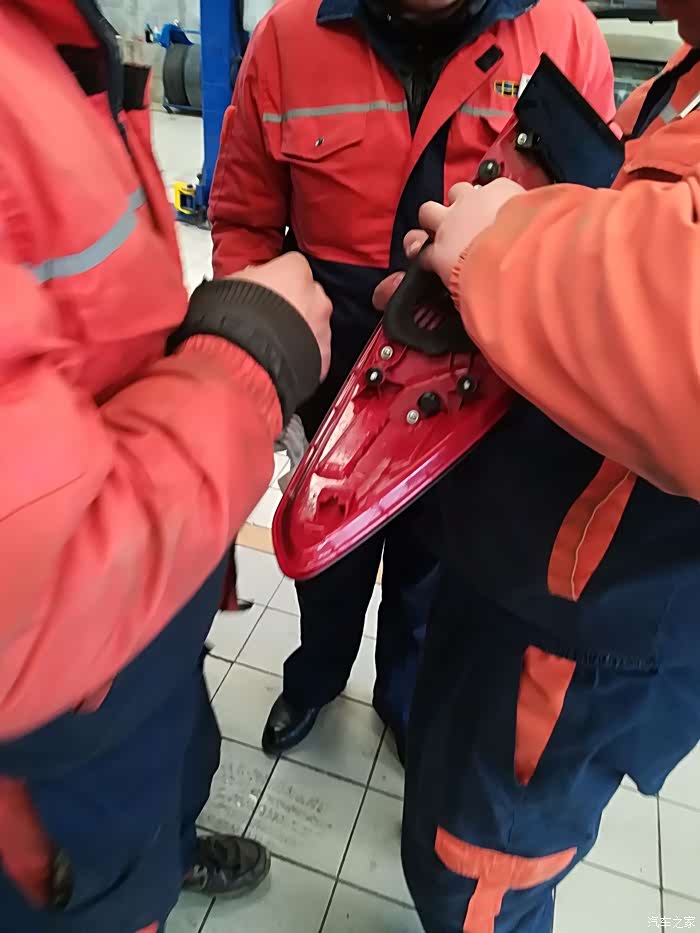

将尾灯拆卸下来。
打开灯罩
取下烧掉的灯泡
之后,将灯泡安装好

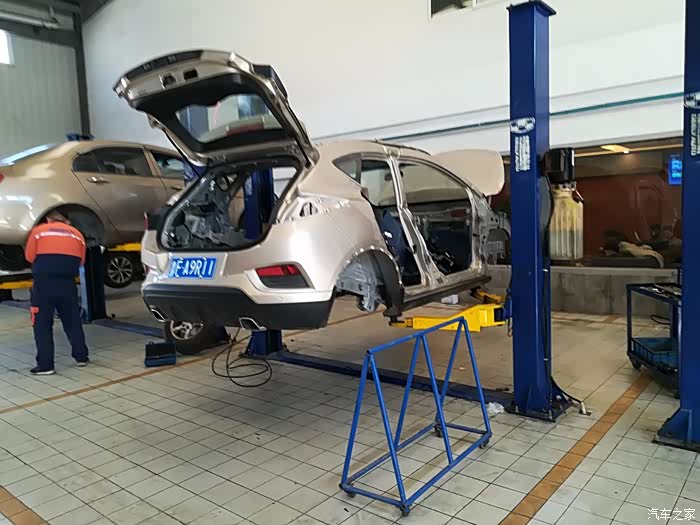

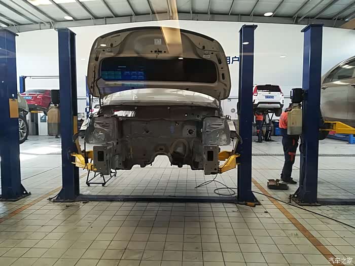

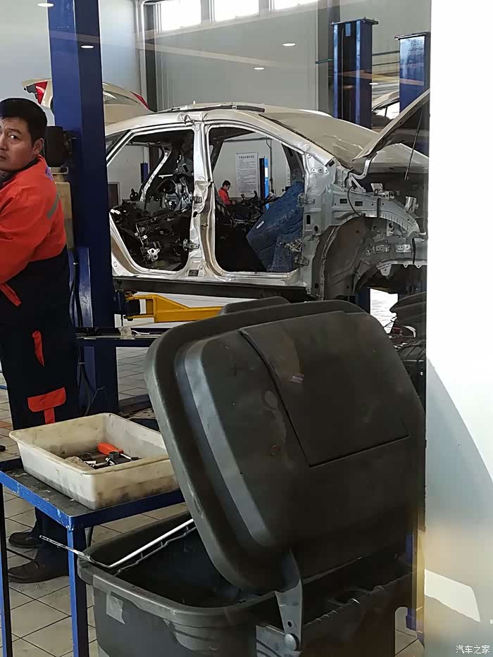

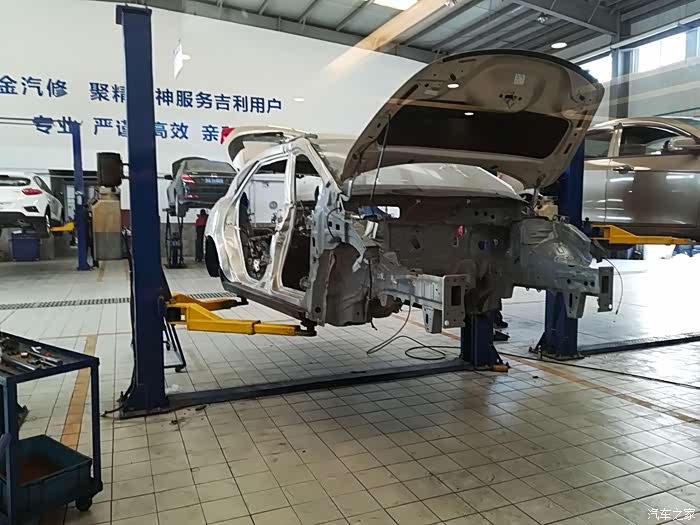

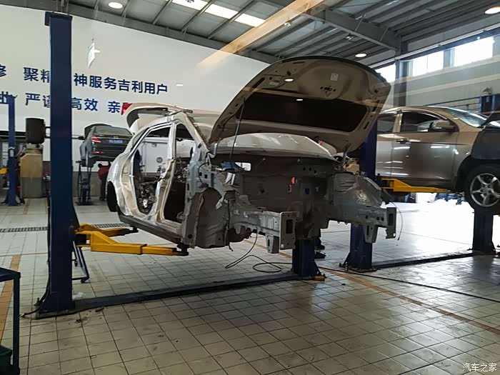

灯泡原来更换如此简单,我自己也能动手操作了。这个我没仔细拍照,因为有更吸引我的地方了。我看到旁边有一辆GS的外壳。询问师傅,原来是车出了车祸。走,我带你去看看这GS的高强钢笼式车身。
远处的车架
正面
侧面,B柱已经弯曲,但看样子驾驶室没什么问题。
侧面再来一张
尾部,感觉还是比较耐造的。
