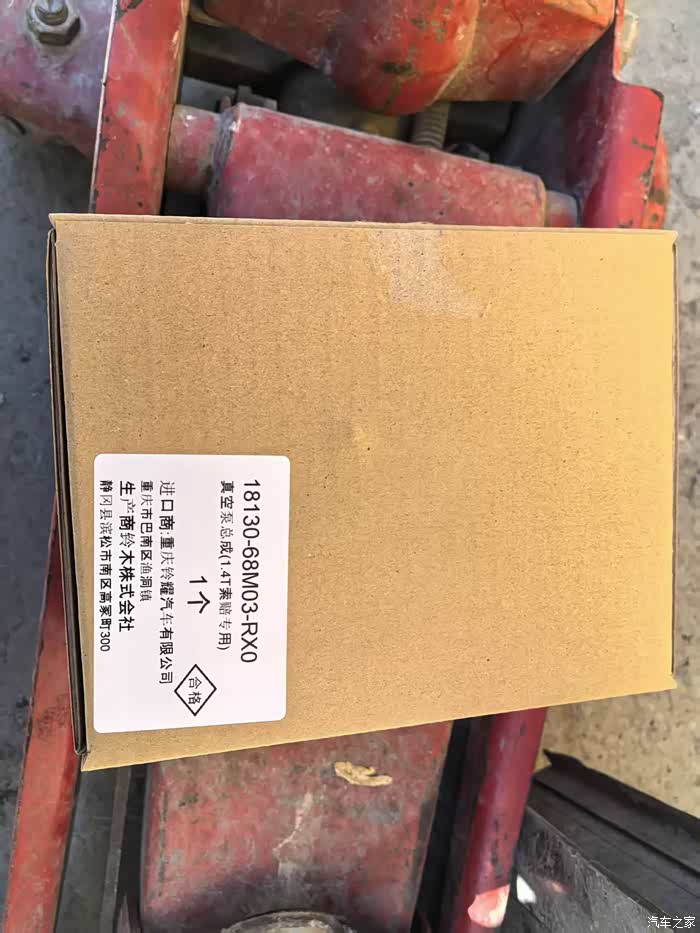

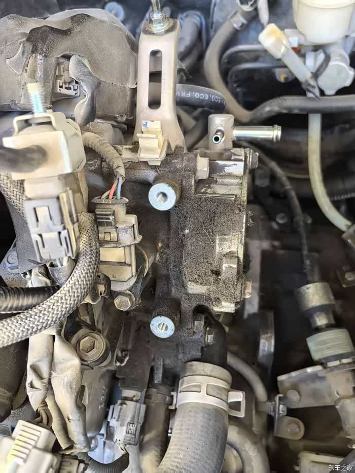

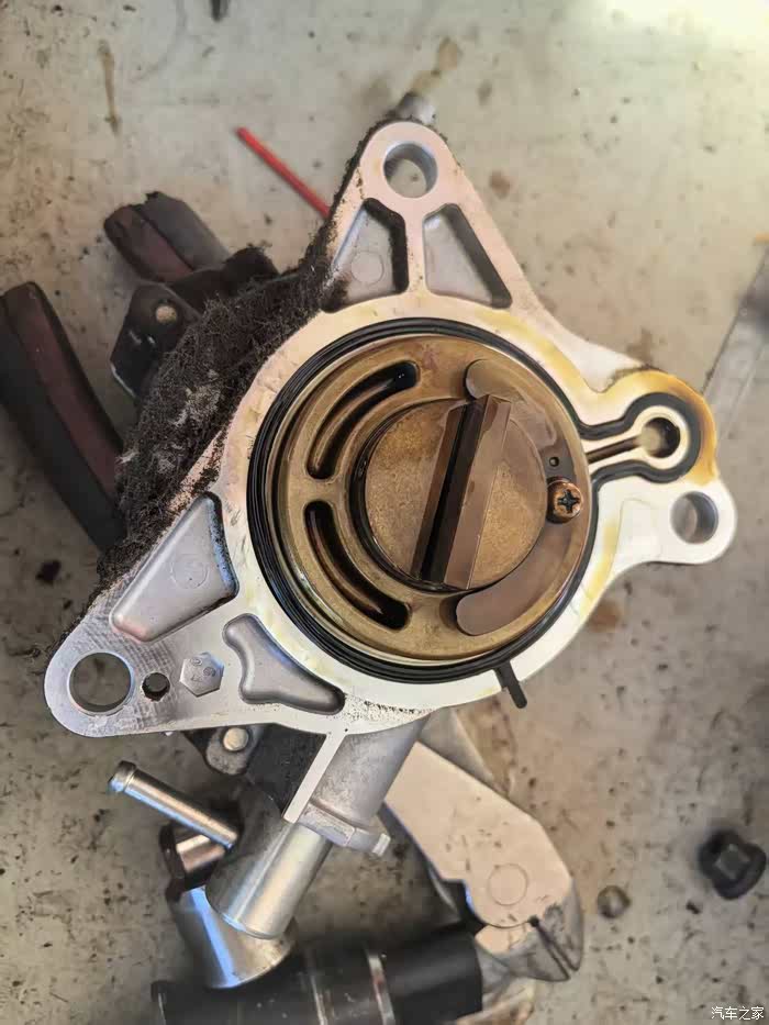

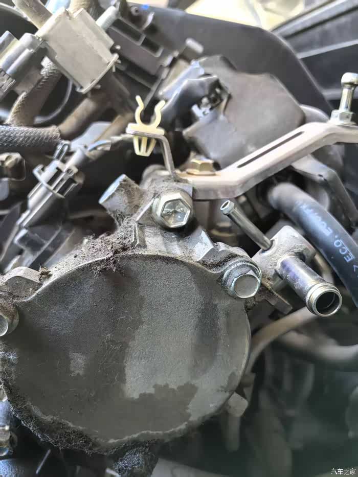

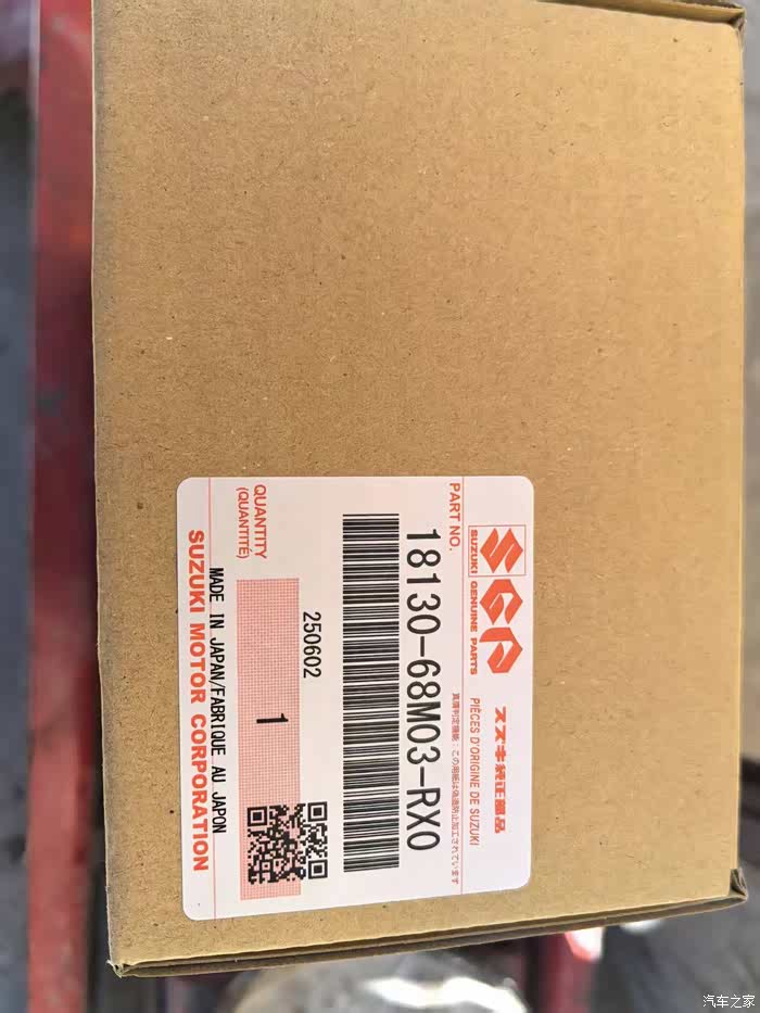

2023年3月重庆铃耀汽车有限公司发布了召回真空泵的通知,当时说期限是从2023年4月15日到2024年10月14日。我听到消息后已过了召回期限,但在锋驭论坛上看到有到期后还更换的帖子,就给当初买车的4S店打电话询问,回复说目前没有到货,如果有货时可以更换。后来问过几次都说没货,我想原车的也没有问题,就不换了。没想到今年3月中旬接到一个电话,说他们是铃木售后授权店,问我的车真空泵换了没有,如果没换提供车辆信息,他们进行报备,等到货后通知更换,我就提供了信息并加了联系方式。5月24通知说到货了,我26号去换的。店在乌鲁木齐的米东区,更换很快用了半个小时,拆开进气管后发现有渗漏现象,看来更换是很有必要的,消除了故障。更换后还给了一份三年的质保证明。对铃木的售后服务态度高度称赞!!!如果乌鲁木齐周边的车友没有更换真空泵的可以与他们联系。

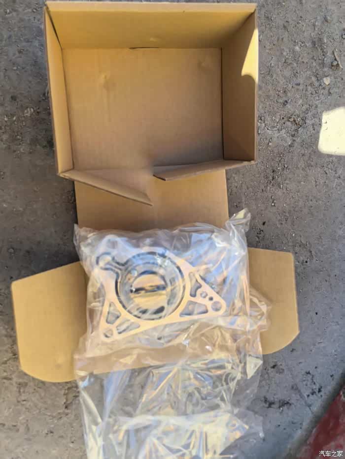

新的真空泵
原车的有渗漏现象
好象渗漏挺严重的。

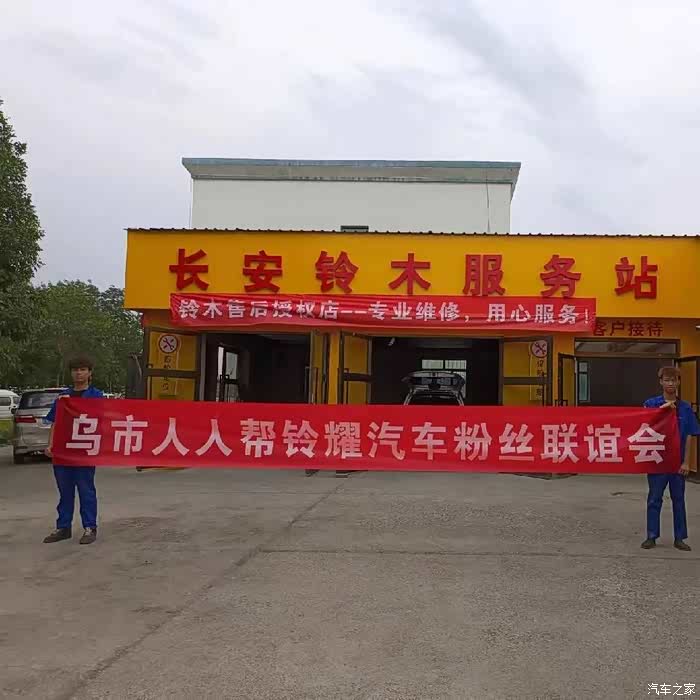

铃木售后
