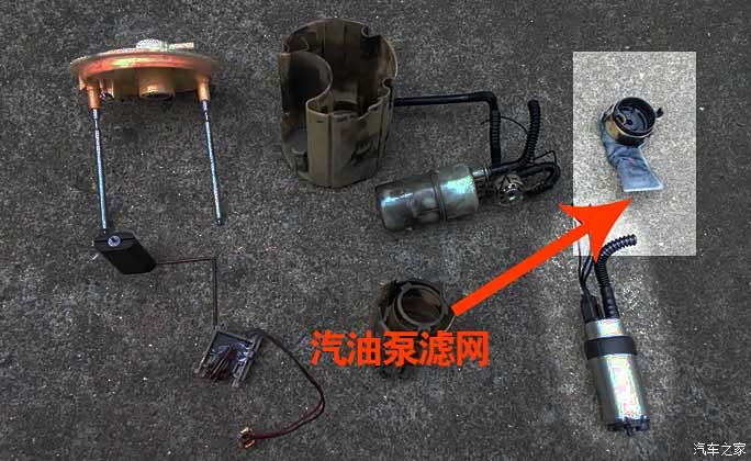

先看旧的汽油泵总成分解,支架+汽油滤芯+汽油泵芯+汽油滤网+油位传感器

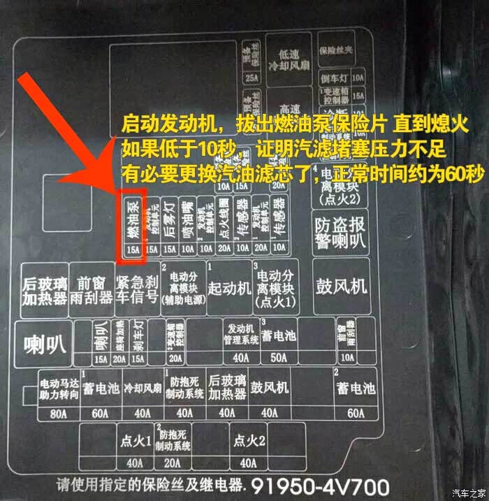

1.判断是否汽油滤芯堵塞,压力不足
找出保险盒(在电瓶旁边)
按图索骥找到燃油泵保险,拔掉(安装完毕,一定要装回去)
启动车辆,这时油泵没有电供应发动机靠油路中残存压力保持动力随压力降车开始喘气直至熄火这里有个时间问题于10秒正常60秒记住!就换汽油滤芯了。

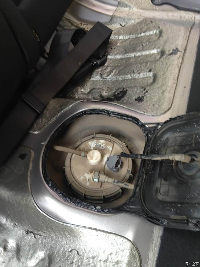

2.汽油滤芯装在燃油泵总成上,拆卸燃油泵步骤

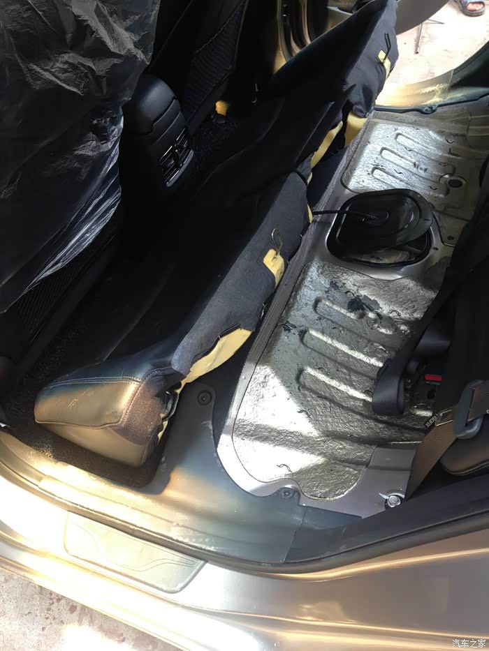

拆开后排座椅,落出汽油泵盖子
掀开铁盖

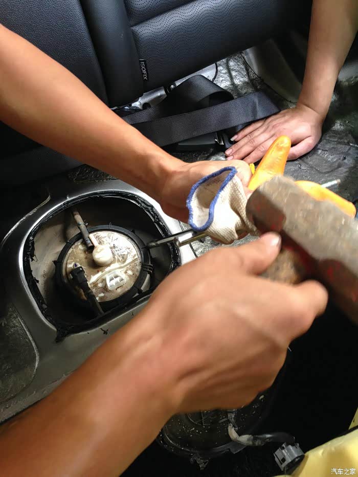

用锤子及螺丝刀把盖拧松

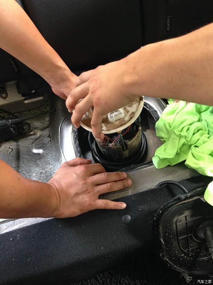

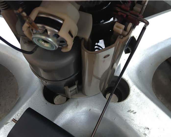

取车汽油泵

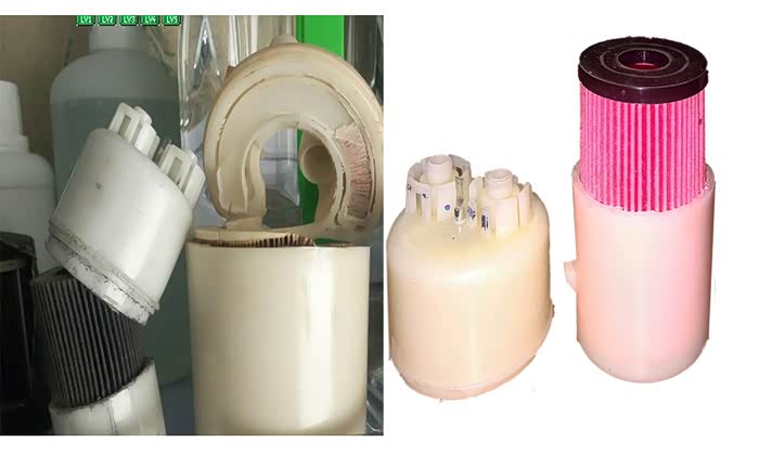

黑色的那个就是汽油滤芯,目测已经充满了杂质
汽油滤芯解剖图:左边是旧的,右边是新的

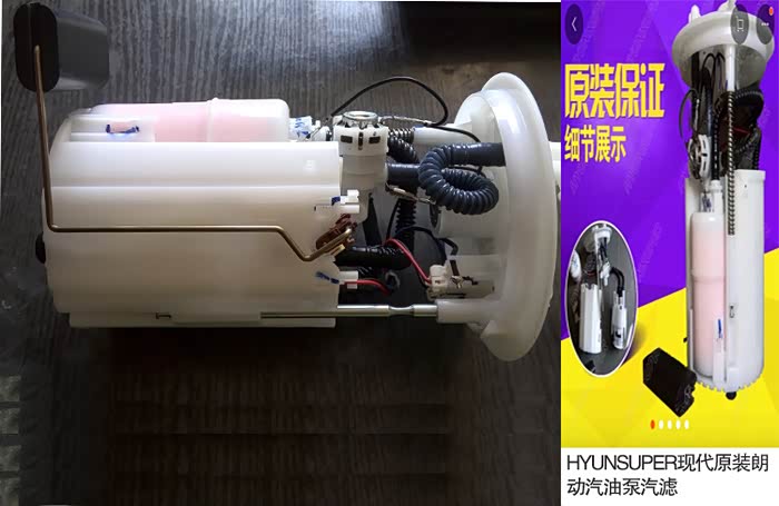

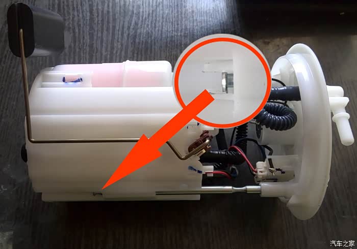

3.更换汽油滤芯(为了让大家看清楚,选用新的原装汽油泵总成拆解)

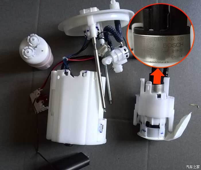

朋友介绍从X宝HYUNSUPER购进总成进行拆解

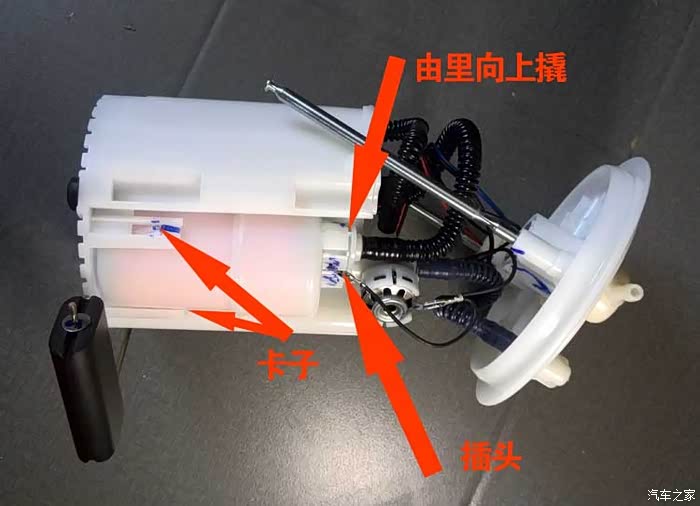

拆下支架,首先找出固定位置
依次拆开卡扣,分开汽油滤芯
分解开的原装总成,可以看出汽油泵电机是博世(BOSCH)的,各方便做工精细,电机非专业人士不建议自己动手更换,安装不好,会经常反复。

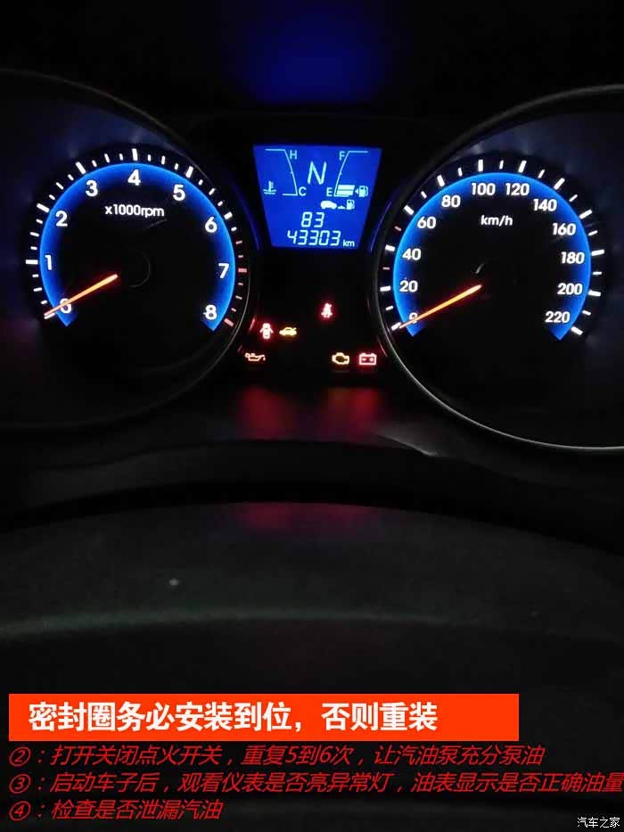

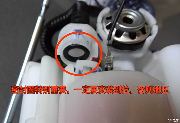

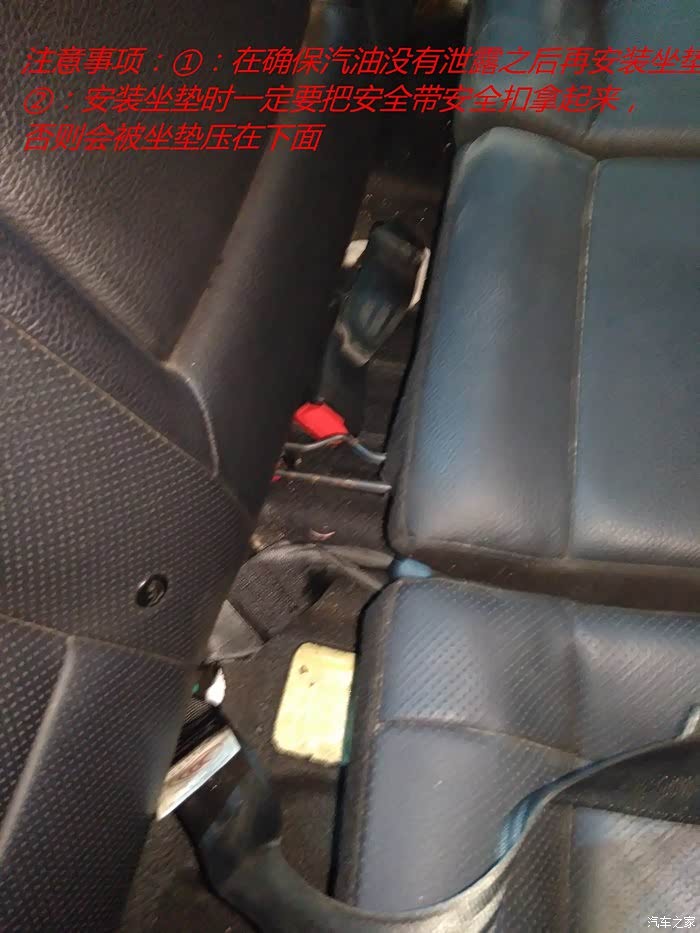

换上新的滤芯,安装回燃油泵保险,先不着急装回座椅。
等到确认完毕最后最装
反方向推论汽油泵损坏的过程:汽油泵烧蚀-内部磨损-润滑不足-供油不足-汽滤及滤网堵塞-汽滤杂质过多。
