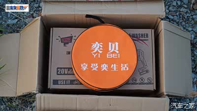

首先是快递小哥送来一个大箱子,一看北京来的,肯定是期待已久的洗车机啦!外包装完好无损,给之家包装的工作人员和快递小哥点个赞
打开一层包装箱里面才是今天主角的包装箱!

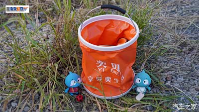

这个洗车机还是中一送一哦,还送了个水桶

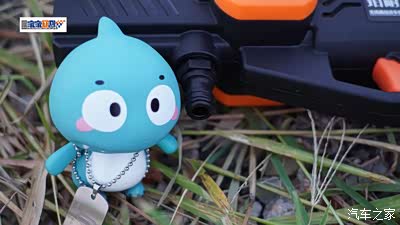

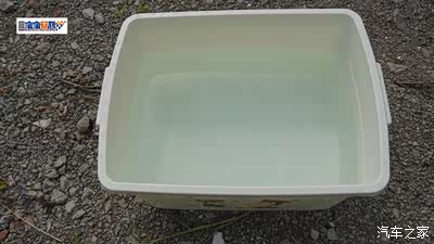

水桶和小怪兽个影

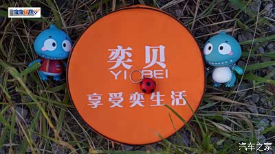

水桶打开后的样子,可以折叠很节约空间,收纳也方便!

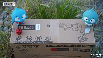

洗车机包装侧面照有些注意事项图片
洗车机包装的边边照,上面印有接水方式和可以清洗的物品

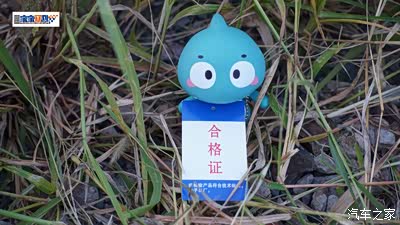

洗车机的合格证,简单的一个小卡片

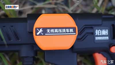

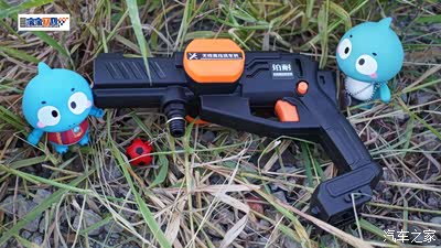

主角登场,洗车机的主机!塑料感十足
无线高压洗车机

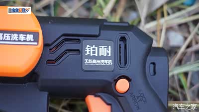

洗车机的品牌标识

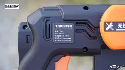

洗车机的各项参数

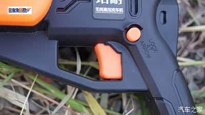

洗车机的安全锁和扳机,使用时需要先按住保险然后扣动扳机后可以松掉保险。

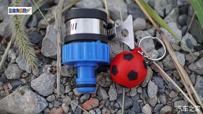

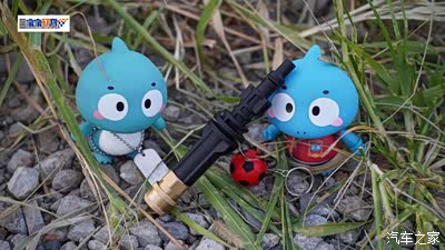

水龙头接水头,感觉这个质量一般,边缘缝隙不匀

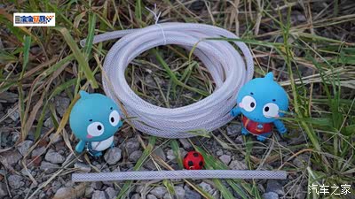

洗车机的水管,有一根长管和一根短管,长管接水龙头或水桶,短管可以接可乐瓶

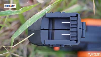

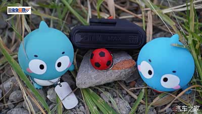

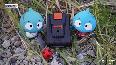

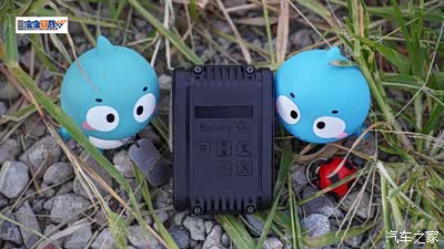

洗车机的电池
电池的侧面
电池的底部

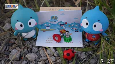

洗车机的喷头一个0°直线,一个25°扇形的

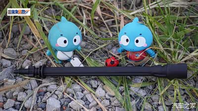

洗车机的长管
洗车机的短管

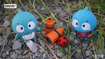

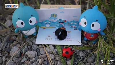

洗车机进水管接头
洗车机进水口固定水管的配件

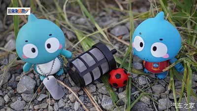

洗车机的过滤器

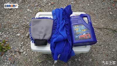

这个是我之前洗车的工具,其中米其林洗车套装是我第一次在众测中的产品,质量蛮好的,用起来也不错

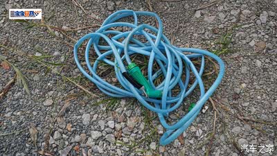

之前洗车的水管,需要接水龙头上,水压是自来水的压力。很不方便,如果住高层的话完全不能用。

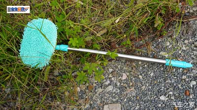

刚在车商城买的洗车刷子

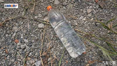

也装了一可乐瓶的水,准备测试短管吸水用的,(PS:这个后来没有测试上

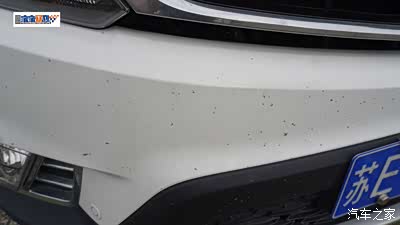

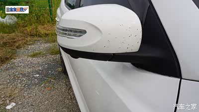

特意准备的赃车一部
好多小飞虫的尸体

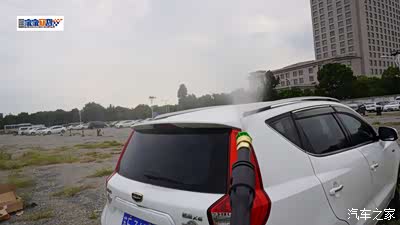

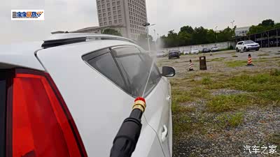

直线的水枪头,大概有4米左右的射程,再远水就散开了,冲洗污渍不理想
25°的水枪头,打湿车还是蛮好用的

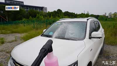

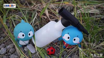

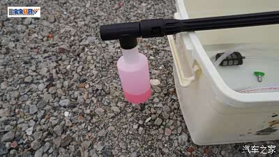

装好洗车液的泡沫壶
打泡沫了,泡沫还行

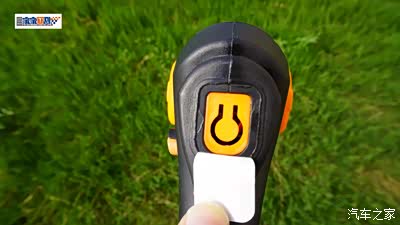

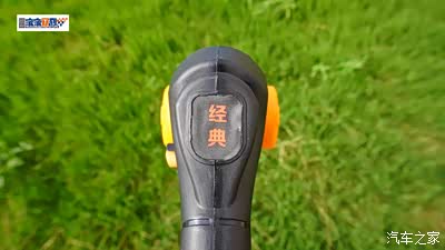

之前看介绍这款洗车机是有两种水压的,但是我按后面感觉没反应,上面贴了个“经典”的帖纸
帖纸撕开后有个塑料,向下按空的,没任何接触,很尴尬,其他测试的小伙伴知道的告诉我一下。

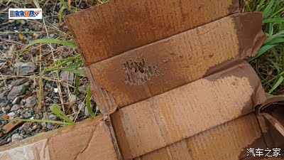

水压测试,切纸张,毫不费力
水压测试切纸箱,切纸箱还是比较吃力的,说明压力还是不到位(ps:这个水压测试千万不能用手去试,会受伤的哦
