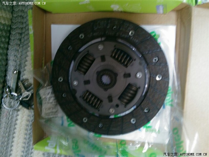

本人换的法雷奥离合三件套,亲自测试,可以用的!
用手机先说说我换的法雷奥三件套吧!告诉那位车友,可以用的!

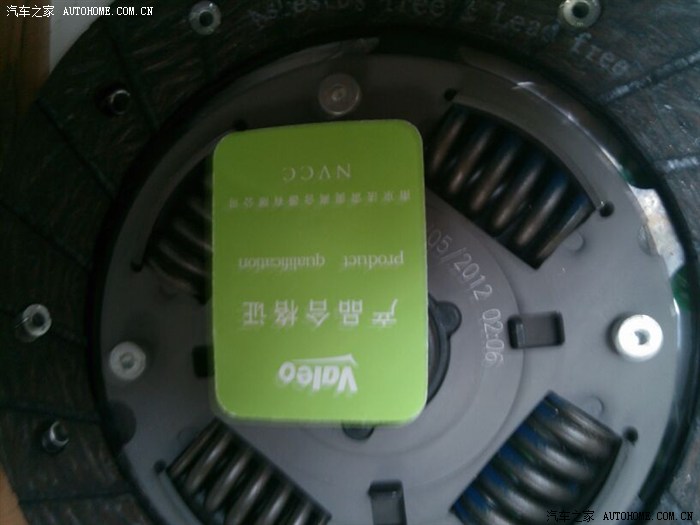

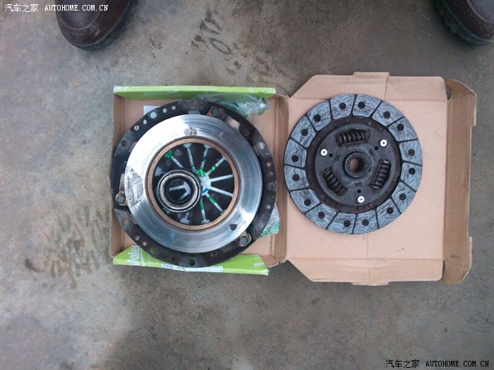

这就是我购买来得法雷奥三件套,外包装为绿色,也没有什么防伪标志,产品合格证是南京法雷奥离合有限公司,咨询淘宝卖家,得到的回答是,保证是正规法雷奥离合,南京是总代理厂,可以把这套离合拿去奇瑞4s验货,这个是目前的包装,从厂里面出来就是这样,没有以前那种包装了!我也不知道是不是正品,师傅道是说没有原车好!

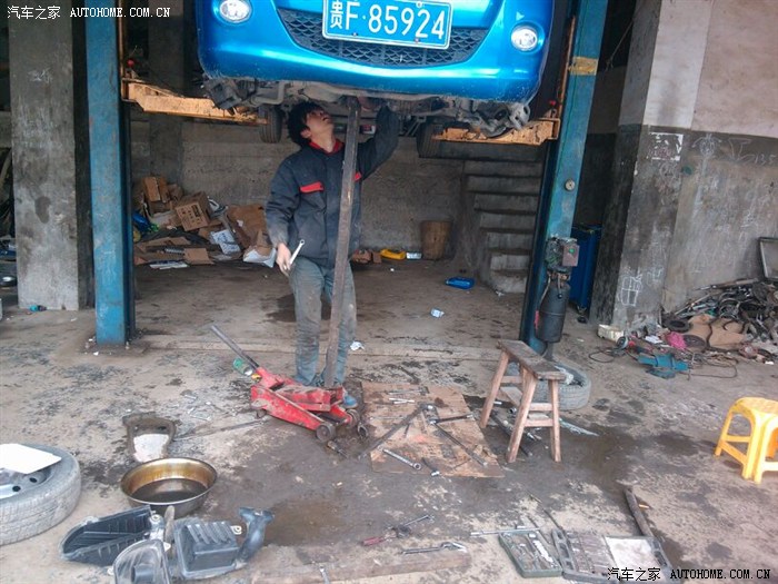

升起来吧!

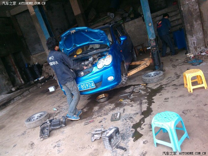

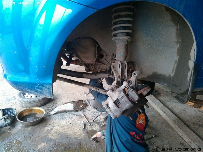

开始拆了! 拆了那么多了,另外一个轮胎也给我拆了,说要把变速箱拆了才能换!

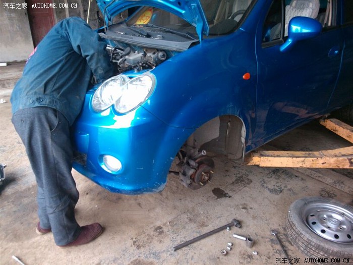

看吧!

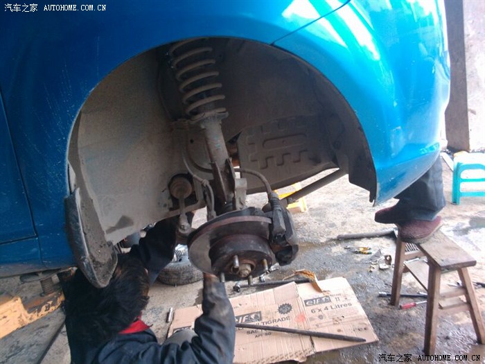

左边的情况!
右边情况! 妈呀!师傅没有把变速箱抬下来就开始换了。

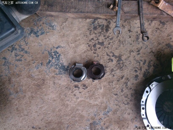

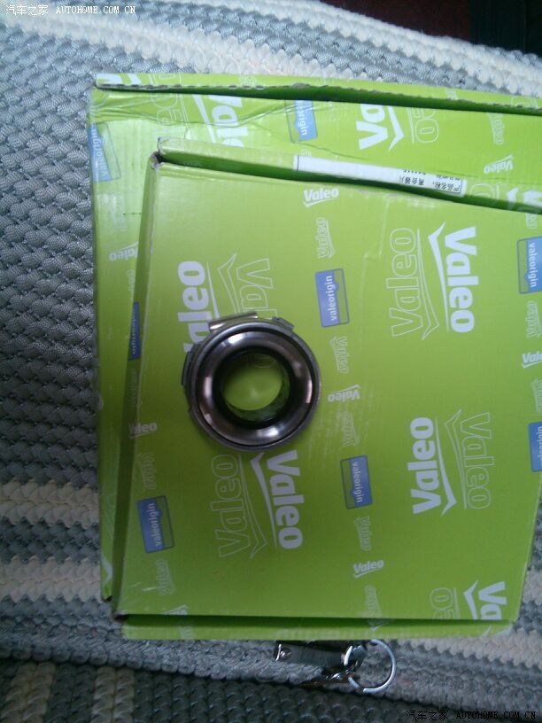

这是分离轴承!对比下,这个东西两个倒是一模一样!

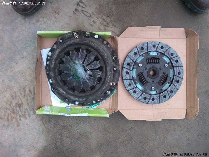

这是拆下来旧的,师傅说,这个基本没有磨损,你看,还是挺新的,不就是不好用才请师傅换的嘛!来一张背面!有点肮脏是真的!

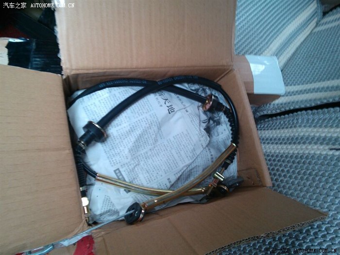

qq的离合拉线也用上了! 装吧!最后装完的照片就没有照了,总结下哈,个人感觉离合确实轻了,拉满人,起步还是稍微抖动,正常,今天第二天,一切正常,踩着离合的感觉和踩新面包车的一样,真的轻了,也不知道能维持多久?如有任何问题,我会第一时间发贴让大家知道! 疑问?师傅拆下来说了句,买的什么离合啊?怎么和原车不一样?我说,是不一样的。听说这是升级版,在忽悠他,你看看能不能装超速箱里面吧,放变速箱一比较,不错,可以装,哎!还是说我原车好,这个没有原车好。我知道啊!就是原车太重才换啊!师傅压根不相信原车离合有我说的那么重,还一直说是线的问题啊!反正东西也买了,不换又太浪费了! 上图有我的车牌了!希望得到版主的认定!谢谢版主了!!!!!
