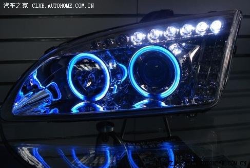

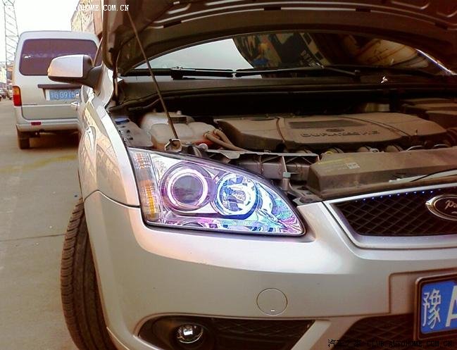

    自从买了小福以后,一直不喜欢她那没精神的大眼,看到网上和论坛上很多兄弟都换了台湾秀山1代总成或许多浙江产的台湾2代天使眼总成,心里一直痒痒的,想要攒钱先给小福换双明亮的大眼。在此次改装大眼前,我可以在各大论坛上搜了很多相关知识,如下图就是最漂亮的福克斯2代台湾总成天使眼,灯眉处是以LED灯泡显示,但是实际上LED灯泡很容易坏掉,所以不推荐买,好看但不实用,光维修就够让你烦的。

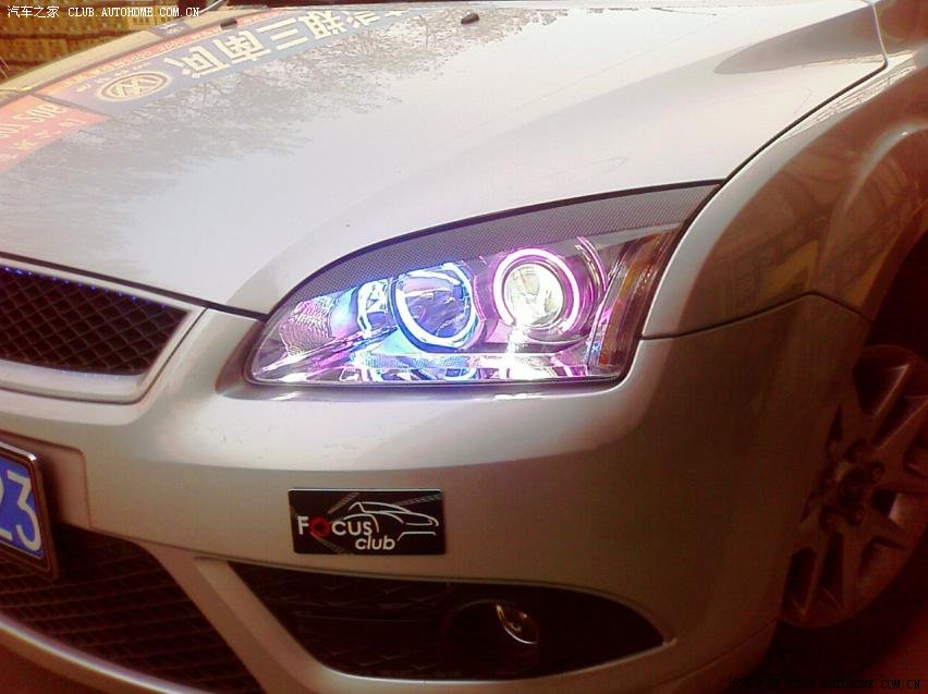

而我此次改装天使眼是在原大灯基础上进行改装,所以很实际又省钱,再加上海拉2透镜加上氙气大灯,可谓达到自己想要的好看又增强照明的效果,如下图:
这个是安装天使眼的过程,需要将原大灯拆掉并割出透镜所需要的区域,然后镶嵌进去,加上HID氙气灯,总共耗了将近3个半小时的工时。

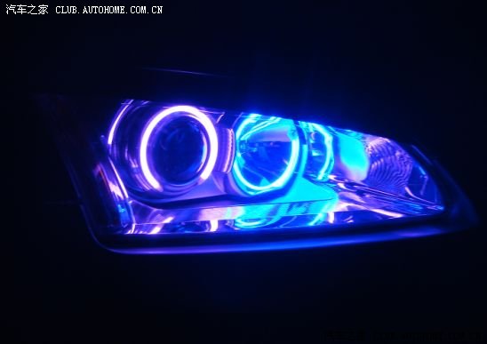

近距离拍小福的天使眼,采用的是紫色近光,蓝色远光的效果,配上我选的蓝色LED进气栅灯,绚烂夺目,特别惹眼!

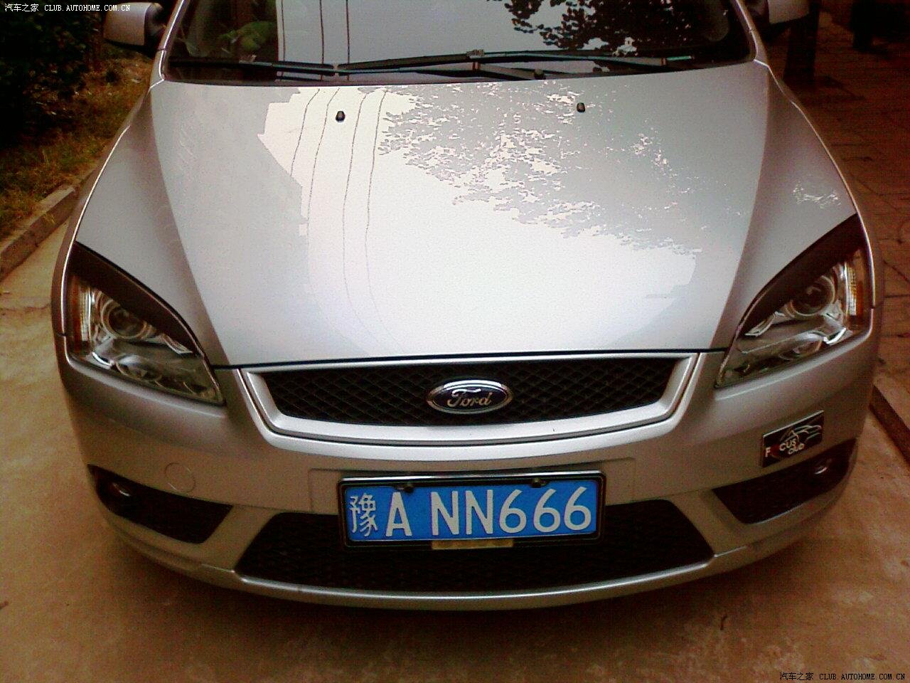

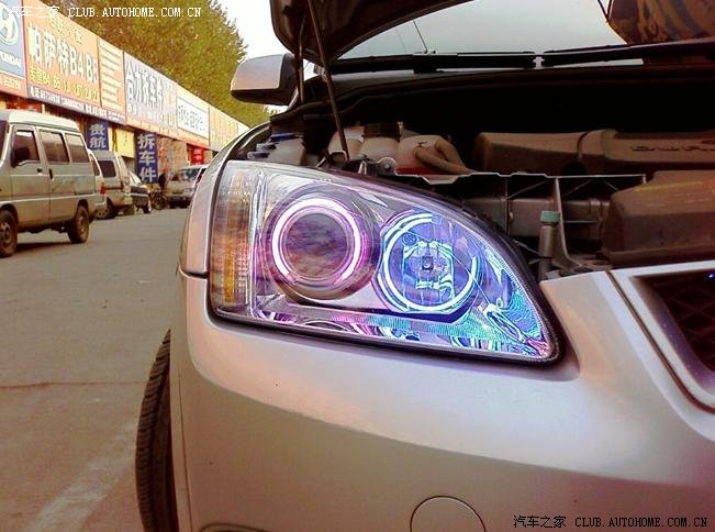

老板人还不错 送了我一双碳纤维的灯眉,哈哈 贴上去就像小福大眼上的两只眉毛,总体效果比熏黑的效果强多啦!
打开天使眼 看出天使眼在灯眉下也不受影响。

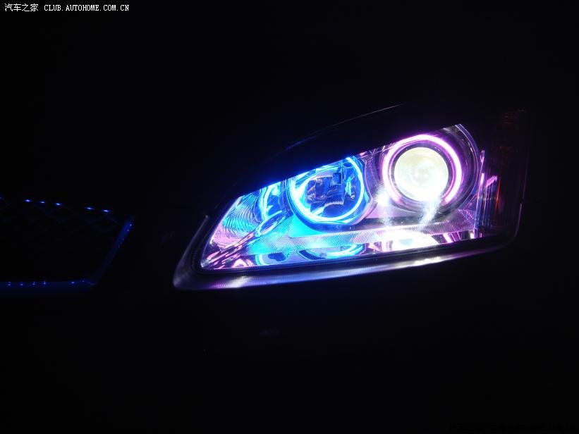

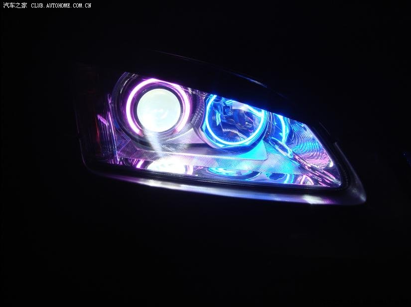

真正天使眼还是在晚上才看的出效果,如下图:

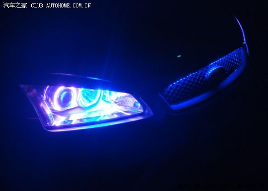

紫蓝色天使眼和中网LED灯相配的绚丽效果!呵呵,还是低调点好。
近距离拍摄天使眼,因为没有熏黑所以在天使眼的光原大灯银底的反光下显得更加夺目。
