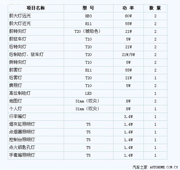

先看一下轩逸常见灯型号:(借用轩之梦的图)

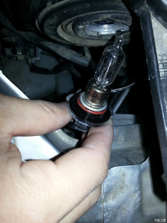

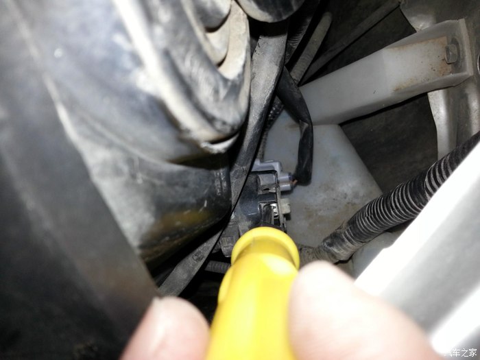

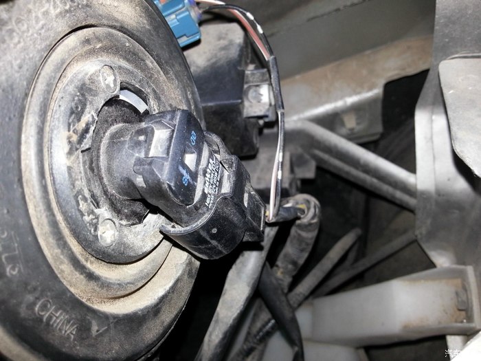

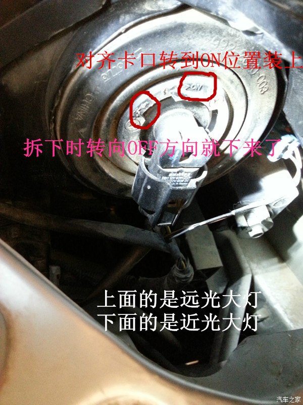

前大灯换灯泡:
在来一张图
这是远光的灯,很简单一扭就下来了,自己在网上买个好的,就可以换好了。

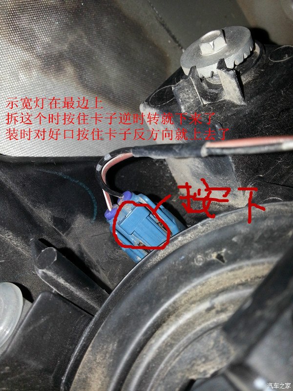

示宽灯

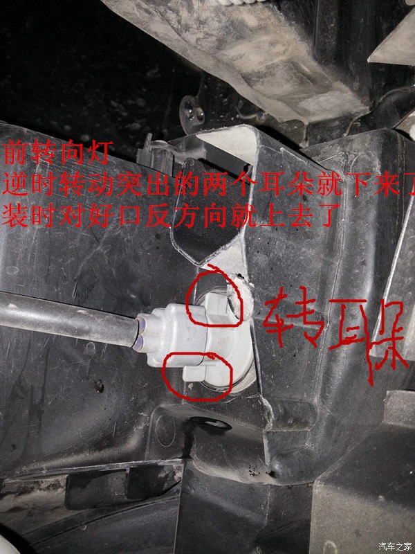

前转向灯

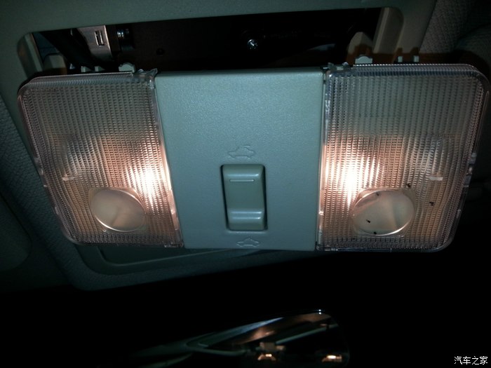

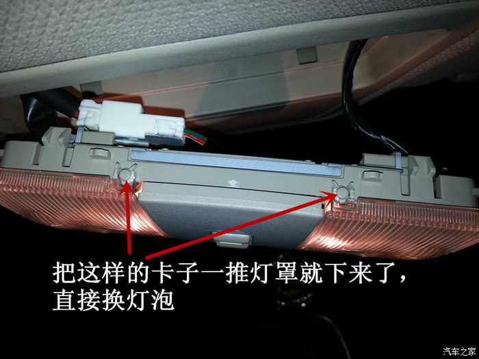

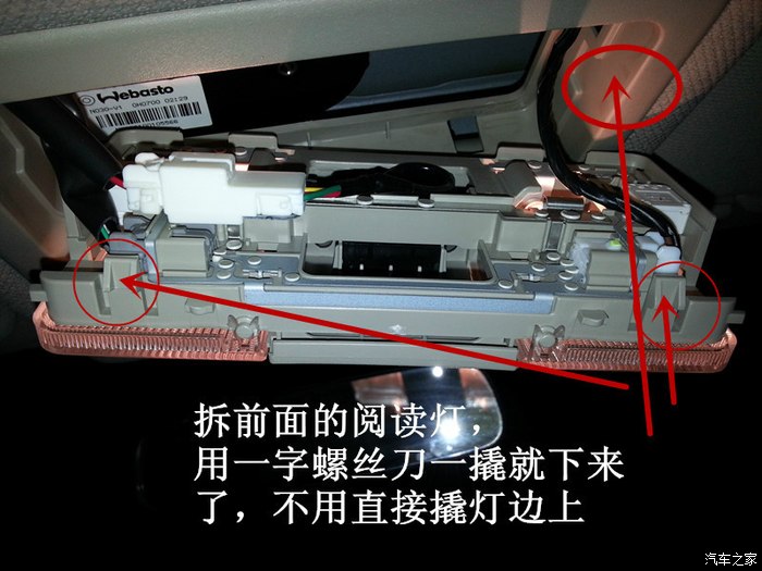

车内阅读灯:

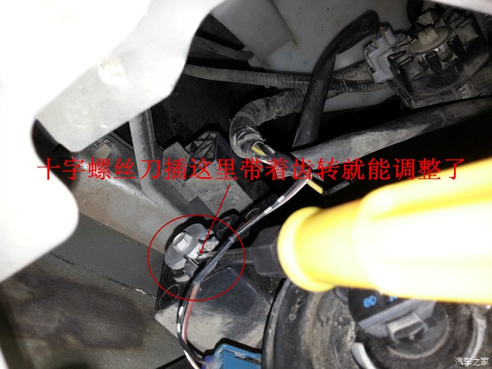

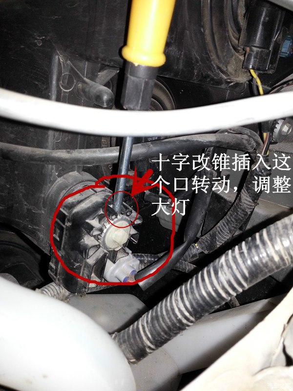

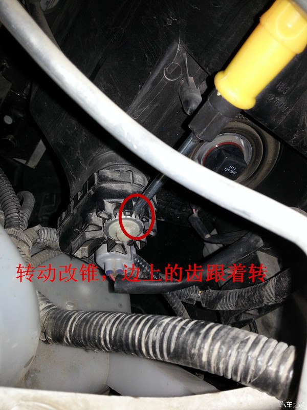

在和大家学习一下调大灯的位置
一侧的大灯有两个调整的,一个管左右,一个管上下,自己动手试下吧。
