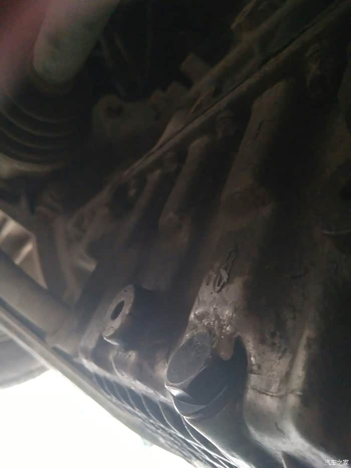

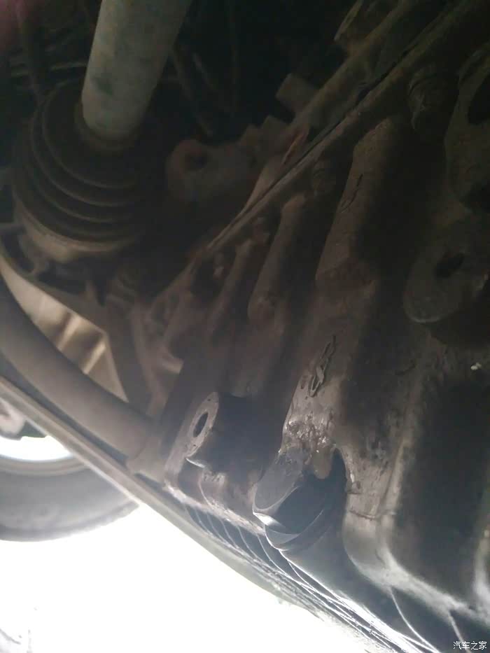

这次打算自己换机油,拧下放油螺栓,过程是拧松后,用手拧不动。前几扣丝还是用扳手的。螺栓卸下后,有铝丝,不知咋回事?

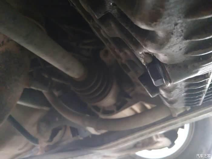

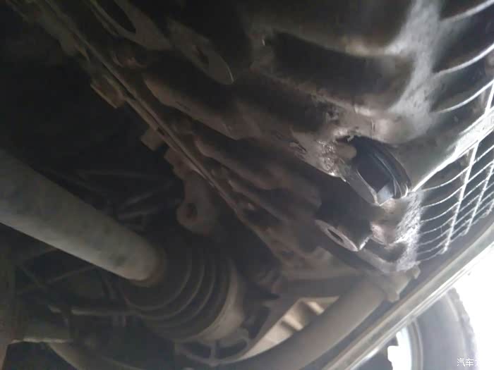

放完油后,开始拧螺栓,悲剧来了,蒙圈了,竟然螺栓拧到最底时,稍微用力拧下,力道又回来了,滑丝了,乖乖的啊咋整,这可是第一次自己在家里换机油啊。
没有机油也开不到修理厂啊,蒙圈了半天。最后在父亲的帮助下,多缠了几圈生料带,能拧紧了,但也不敢用大力拧。倒上机油,看了看不渗油,到第三天也没事。为了防止开车过程中螺栓松动,把螺栓帽一半和机油底壳粘住了。
不知这样能撑多久?
用AB胶粘住了,螺栓帽位置
