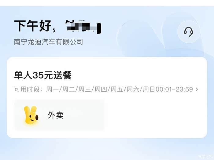

回店里做首保,售后接待人员首先递我两瓶水,和35块钱的美团消费卷,还真的感觉有点高端,虽然我也没去过豪华品牌4S,但其他同等价位的车普遍都是给你倒一杯水和一些糖果饼干之类,星途直接给你35块钱想吃啥点啥
,我不知道这是厂家行为还是店里行为?先给南宁龙迪4S体贴服务点赞!

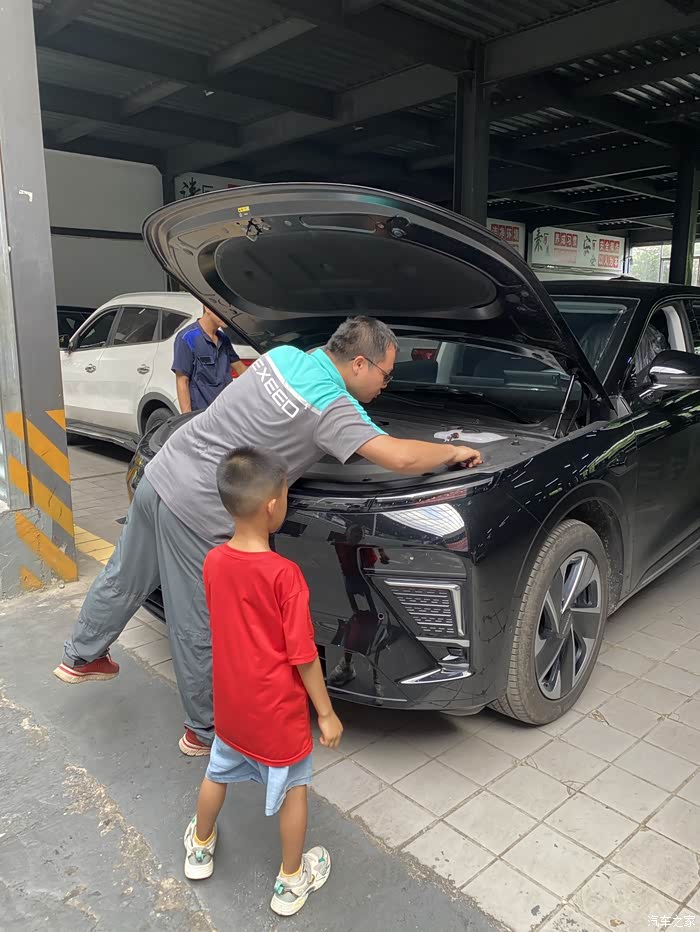

保养内容和厂家下令需要检查的地方,最近有很多车友都在讨论ET底盘掉螺丝,厂家已经知道这回事了,已经通知4S回厂保养车辆全部检查一遍!其实这个螺丝是底盘风阻板螺丝,为了底盘平整度加装的塑料护板,能让空气更顺畅流过,减少阻力从而达到节能目的,和安全没有关系,所以车友们不必担心。但是听到掉螺丝始终给人不太放心感觉,我想往后厂家会改进措施,越来越好!

开始保养,由于安全因素,就没有走到车底拍照

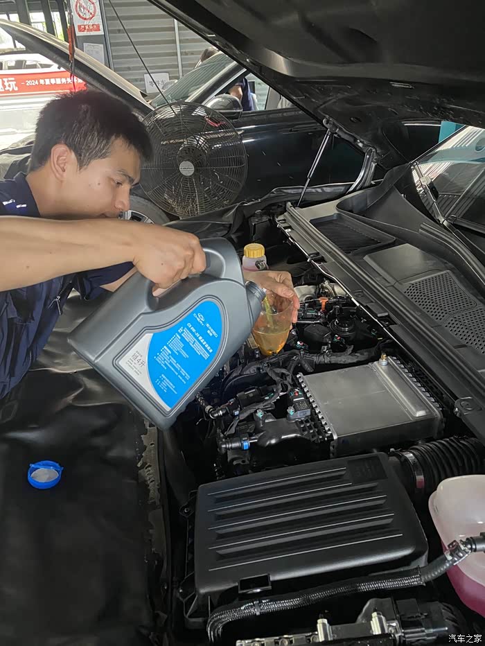

这次保养用的机油是5升,粘度是20的,是一款粘度非常低的机油,看了好久不知道哪个石油公司为奇瑞代工。
为发动机加注机油

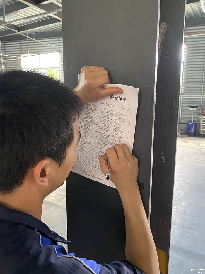

技师认真做完每一项检查

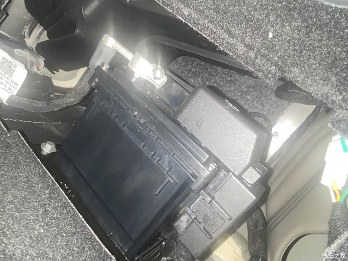

这是ET的小电瓶,在后备箱右侧底板下面。最近也很多车友在讨论这个小电瓶亏电的问题,500人的群里好像有那么几个人出现过这种情况,导致几百人跟着心惊,生怕哪天会发生在自己身上而无法启动和开门。
我跑了5000多公里目前是没有出现过亏电情况,各种各样的工况状态我都试过,比如充电时候开空调,路边等人开空调,甚至我在车上睡过两晚开空调,都没有出现过小电瓶亏电。
ET是有自动补能系统,当小电瓶电压低于12V时候动力电池会自动给小电瓶充电,所以正常状态下不管怎么使用都不会导致小电瓶亏电。
前提条件是车有油,动力电池有电!我了解到有3个车友是开到车没油,动力电池低于10%导致小电瓶亏电无法启动,可能保护机制原因,这个时候可以长按后备箱开关15秒就可以强制上电。
如果强制上电没作用,只能寻求4S店进行免费救援,不想等的可以找附近的维修店进行搭电,方法也简单,可以在机舱搭电,可以在后备箱搭电,都很简单。如果车辆在外地没有机械钥匙的前提下ET还是有强制开门的方法,不过在这里不方便公开说,也不希望大家遇到

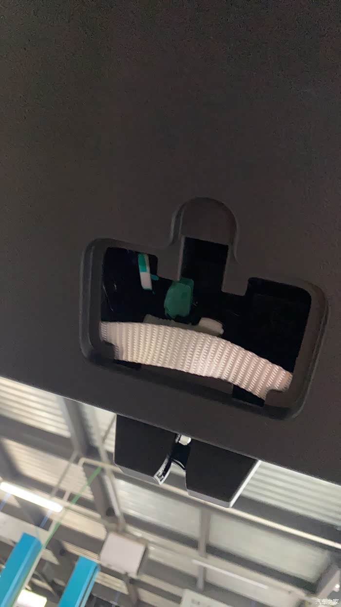

后备箱也有手动开启尾门的拉锁

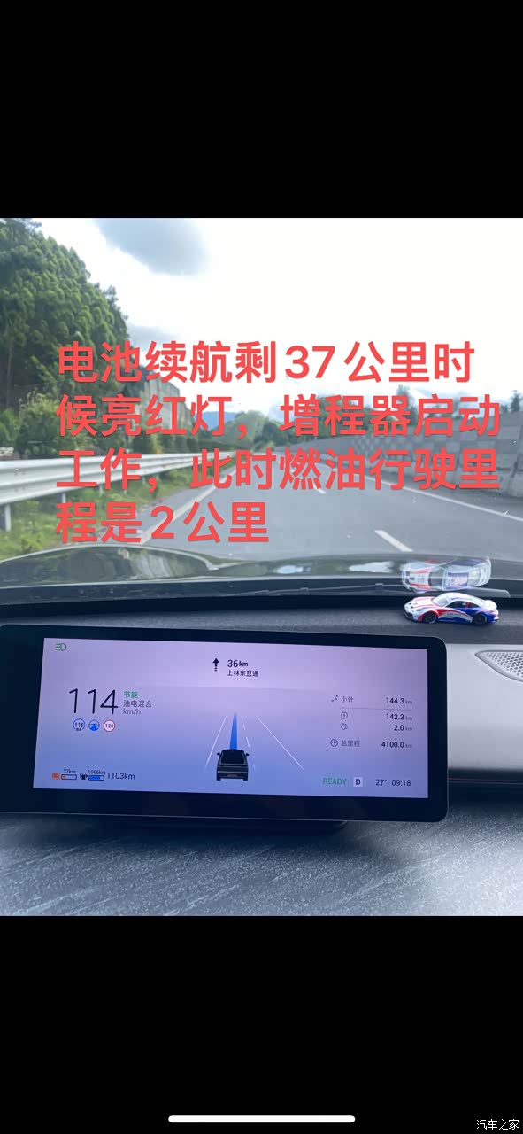

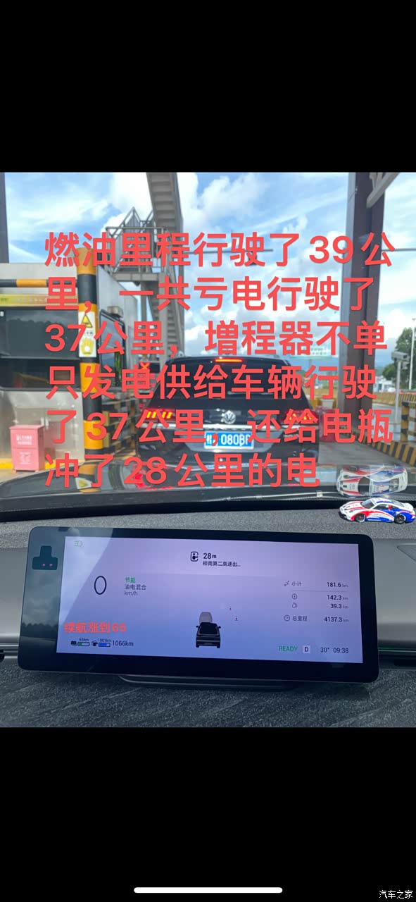

油耗方面:我用油跑里程不多,但也有做过测试,噪音我认为是很小的,只有停车下来才能感受増程器在工作,走起来根本体会不到它在运转。油耗多少我当时并不惊讶,我惊讶的是这个増程器充电效率可是真的很高,当时在高速上动力电池亮起黄灯増程器开始启动直到下高速,一供跑了37公里路程电池续航涨了28公里,这个充电效率惊人,跑1公里冲750米续航,不愧是44.5%高热效率发动机!
看到这个惊人的发电量我都不在乎车机显示油耗是8升还是9升了,就算实际油耗9升再减去充电的续航,实际也是6升,这可是一台2.3吨的车,同等重量车型有德系宝马X5,奔驰GLE,日系丰田霸道,美系的林肯飞行家,英系的路虎发现5,这些车型排量都在3.0以上,高速油耗都要10升以上。
