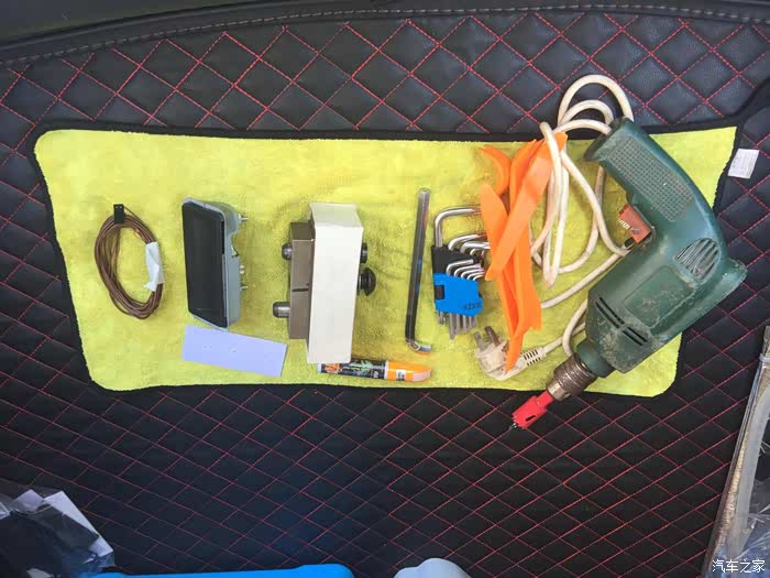

进入正题,首先某宝购入原厂后备箱开关、线束和相应的开孔工具。下图中就是改装需要用到的基本工具。有开关和底座,线束,开孔工具,专用钻头,自备手电钻,内饰翘板,梅花扳手等。最重要的就是这套开孔工具,这是有专利的工具,定位精准,使用简单。本次改装全程一个人操作即可,灰常简单,共用时2个小时左右。

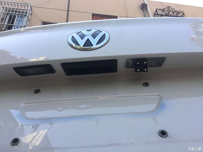

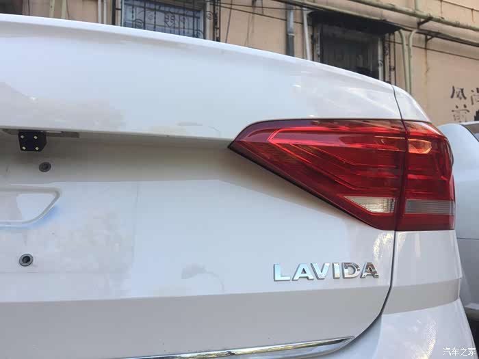

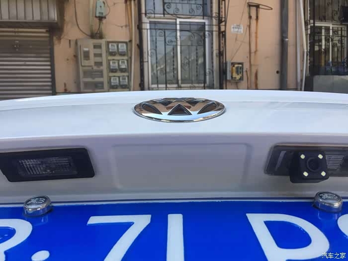

看后备箱开关未安装时的样子。2个牌照灯之间有个矩形凹槽,这就是原厂后备箱开关的位置,我们要做的就是把矩形中间部分的钢板去掉,漏出开关安装位置。为了本次作业还专门洗了个车,看,干净吧。首先用商家附送的定位卡纸确定开孔位置,我是用孩子的彩笔,比对定位卡纸画了3个点。

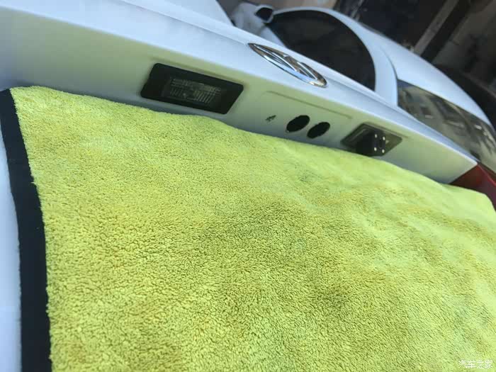

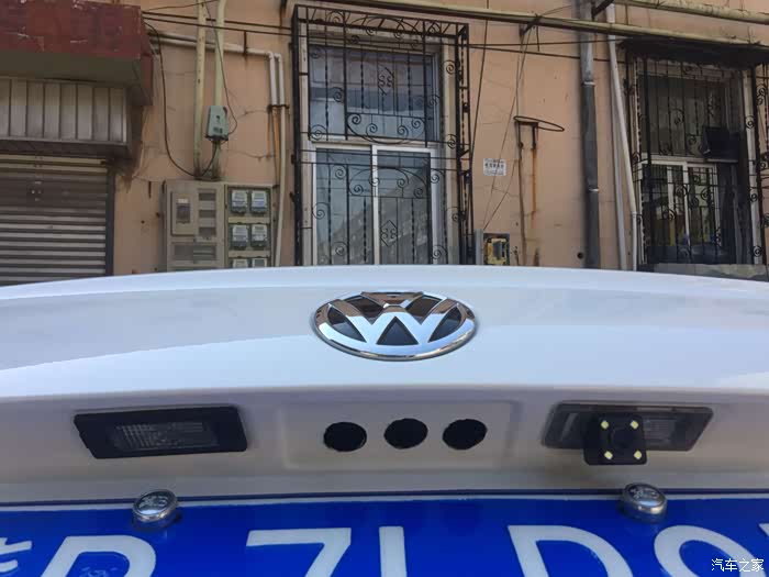

然后用电钻开孔。共需要开3个孔,两边的孔是开孔工具的定位孔,中间的孔是穿螺栓的孔,拧紧螺栓的过程就是切割的过程。这个时候需要注意:1,使用毛巾防护牌照和漆面,避免误伤友军;2,本以为没拆牌照开孔完美也没伤到友军,结果还是要拆掉牌照,因为后续开孔工具和牌照有干涉。
这是开孔完成的样子,有一些歪,不过不影响,准备拆牌照和后备箱内饰板。

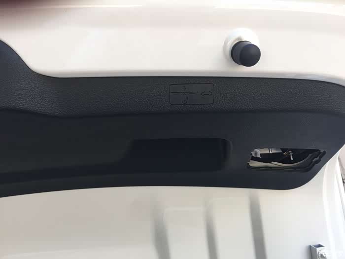

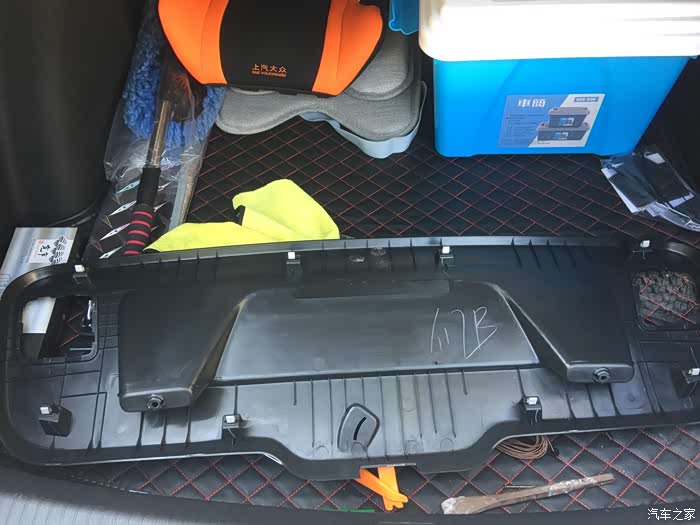

拆牌照很简单,用电钻把牌照螺丝打掉,这里没有照片,自行脑补把,螺丝帽打烂就下来了。下图是拆内饰板的步骤。1,内饰板左右各有一个菱形盖板,用内饰翘板撬出缝隙,用手大力一拽,下来了;2,在我们关后备箱的手扶位置,有两颗T20螺丝,需要拆掉,注意不要弄丢;3,用手抓住内饰板两头,用力往下拉,大力出奇迹~!你会听到清爽干脆的,咔咔咔声
这是拆下来的内饰板

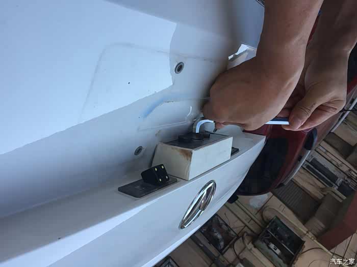

接下来就是用开孔工具开孔了。由于一个人操作的,照片少,我详细描述一下。1,把开孔工具安装在对应位置,外面看有倒角的一面贴近后备箱铁板,把刀具在后备箱里侧插入工具的定位孔,安装中间孔的螺栓。2,调整开孔工具的位置,使其在凹槽正中间的位置,上紧中间孔的螺栓。3,用内六方工具慢慢紧固螺栓。感觉拧不动了,不要着急,把后备箱底板下的轮胎拆卸扳手拿出来,作为加长杆,很轻松又能转动了。此过程要小心不要划伤油漆。4,当感觉力道突然变小,恭喜,说明切割完毕了,反方向旋转螺栓,拆卸工具即可。

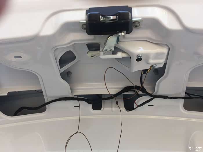

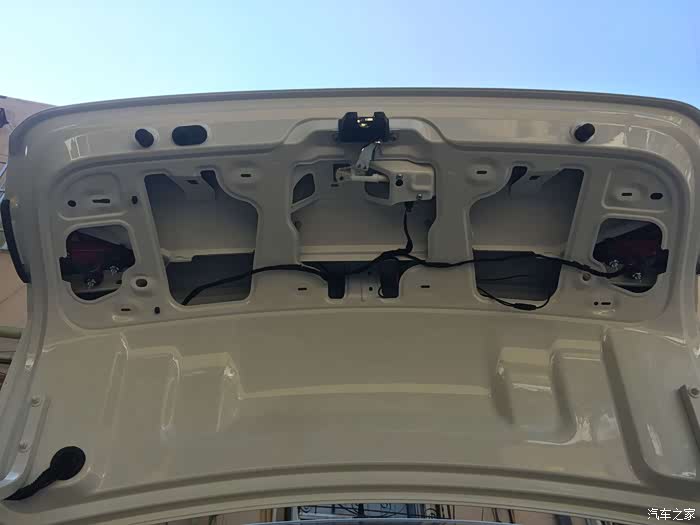

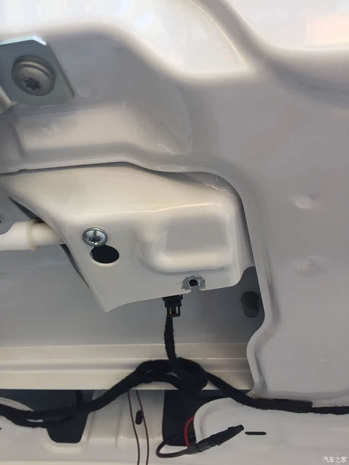

接下来就没有难度了,把开关安装到开好的空位,只需要2颗螺丝紧固,把线束插好,防呆的,只要插入了肯定是正确的方向。短线带环的打铁,打铁处的油漆刮掉一点,避免接触不良。

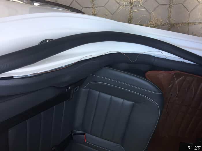

线束要走原车线束位置,跟着原有的线束一路翻山越岭的穿线。有不好穿线的部位可以用塑料扎带穿,把线束捆绑到扎带上,扎带过去了就把线束头带过去了。扒开门边的胶条就是线槽,非常好弄。

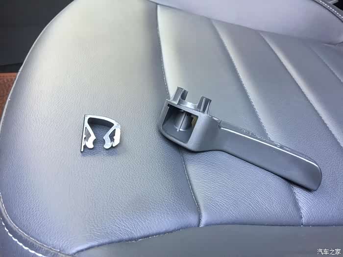

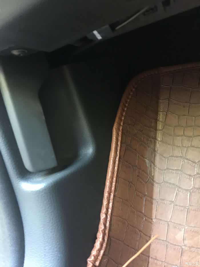

接下来到了接线环节。线束引到主驾驶脚下左侧前机盖开关拉手位置。把拉手拆下,看到没,一个塑料卡子,拆除卡子后,机盖拉手一拔就掉。在里面出现了3个插头上下排列和一堆线。不要慌,我们要找的线在中间的插头里,通体红色的线,只有一丢丢的蓝色线条,比别的线要粗壮一点,很好找,把这条线弄弄破皮,把我们穿过来的线跟它接好,接头用胶带包裹。这时候我们就可以试试功能是否好用,好用的话就可以把拆除的东西复位了。

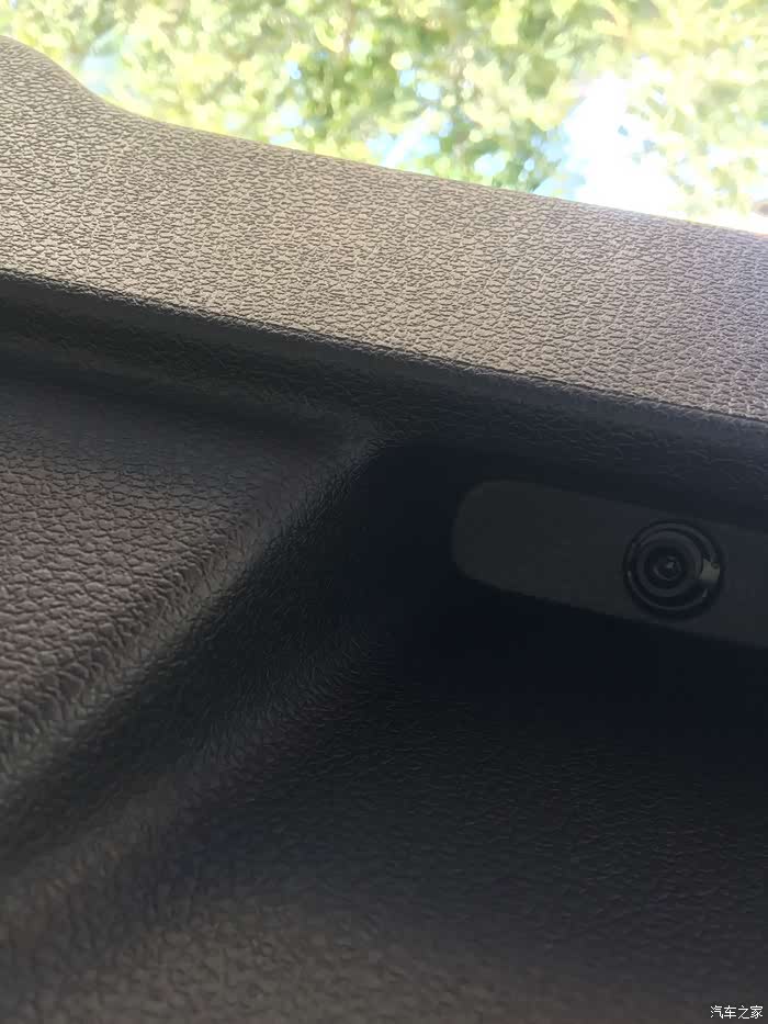

这就是安装好以后的样子,自己在那对着新安装的开关一顿输出,一会开一会关喜欢的不得了。另外这个开关还有带摄像头的款式,就是所谓的原厂手扣摄像头,有适用于安卓大屏的,也有适用于MIB主机的。
