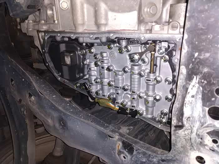

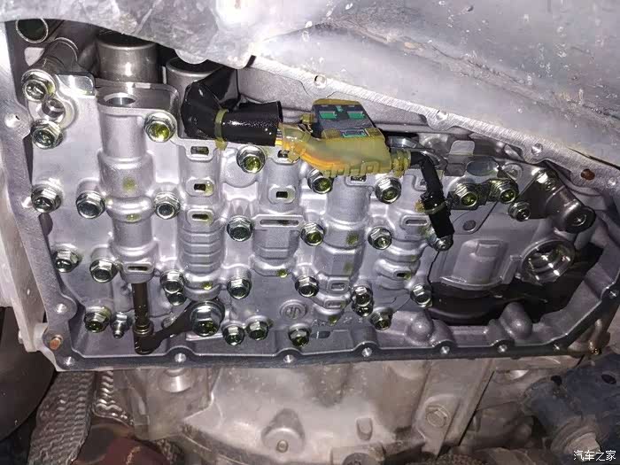

新鲜拆开的变速箱

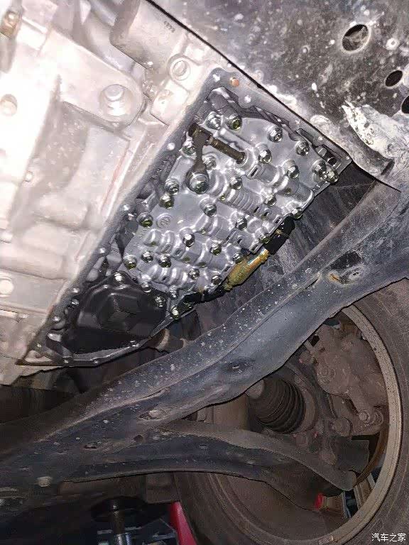

另一个角度

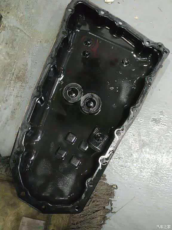

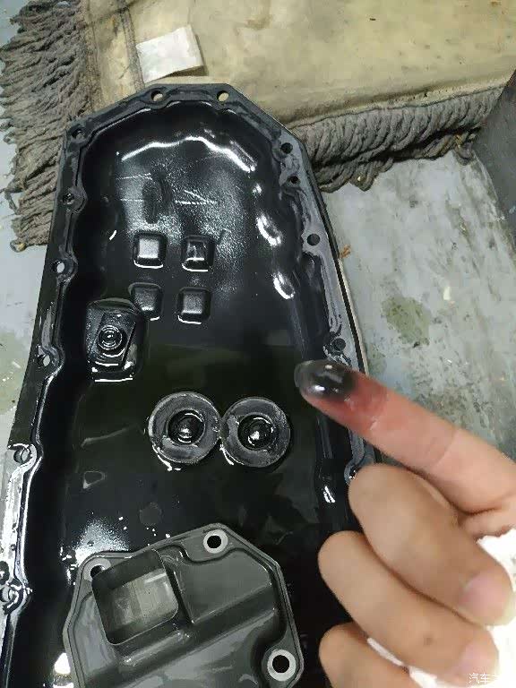

油底壳,可以看到2个大磁铁,上面是油泥状的铁粉,比较厚一层,后面装回去之前需要用化油剂彻底清洁
很厚一层铁粉

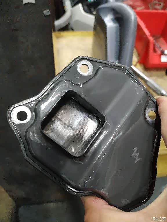

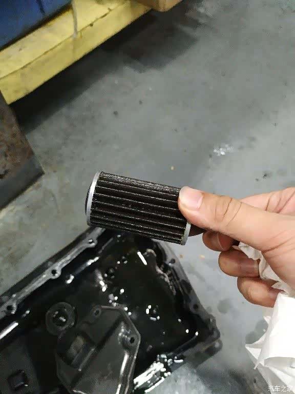

铁滤芯,里面的滤网很多1mm左右的铁屑
铁滤芯,里面的滤网很多1mm左右的铁屑

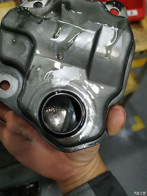

纸滤芯,看看这成墨色了,过滤效果可想而知

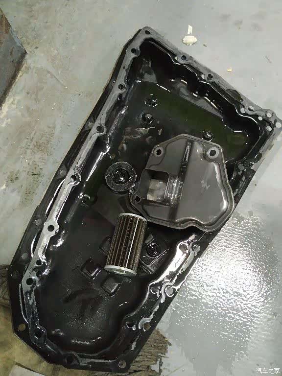

拆下的全家福。。
用干净的布,每个螺丝底部清洁一下,偶有铁屑什么的

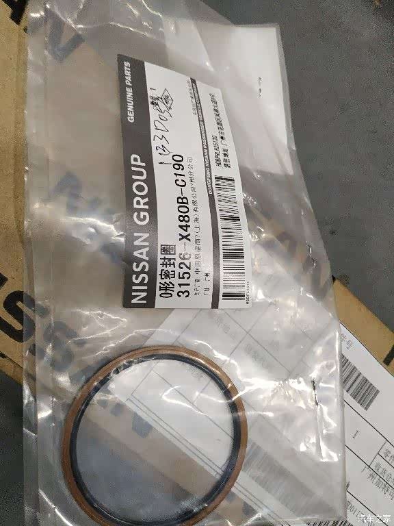

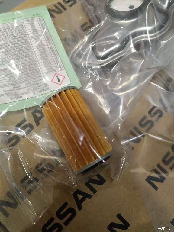

正品原厂纸滤芯密封圈

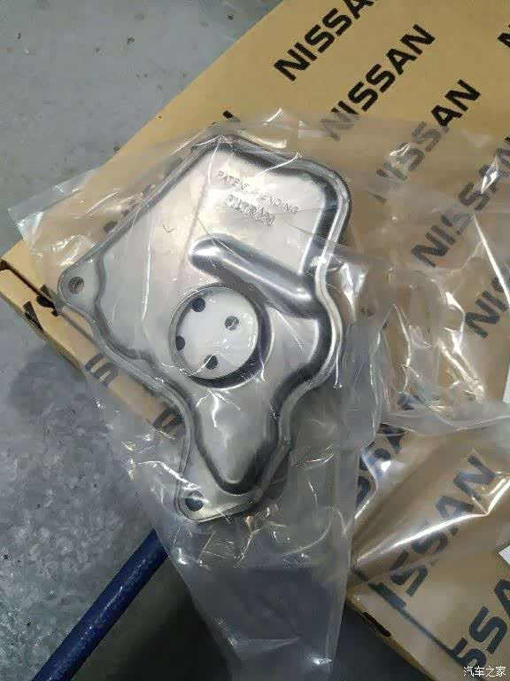

正品原厂铁滤芯改良版,里面有2层过滤,一层纸一层铁网
正品原厂纸滤芯

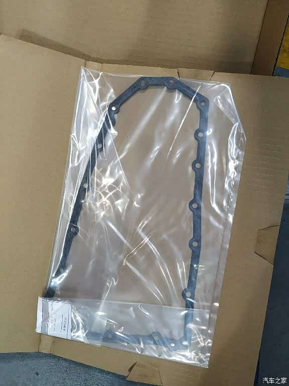

正品原厂变速箱底壳垫片

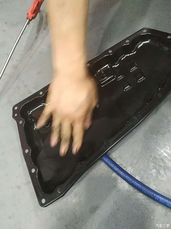

使用化油剂彻底清洁油底壳,4S的兄弟清理的非常用心,一尘不染。
