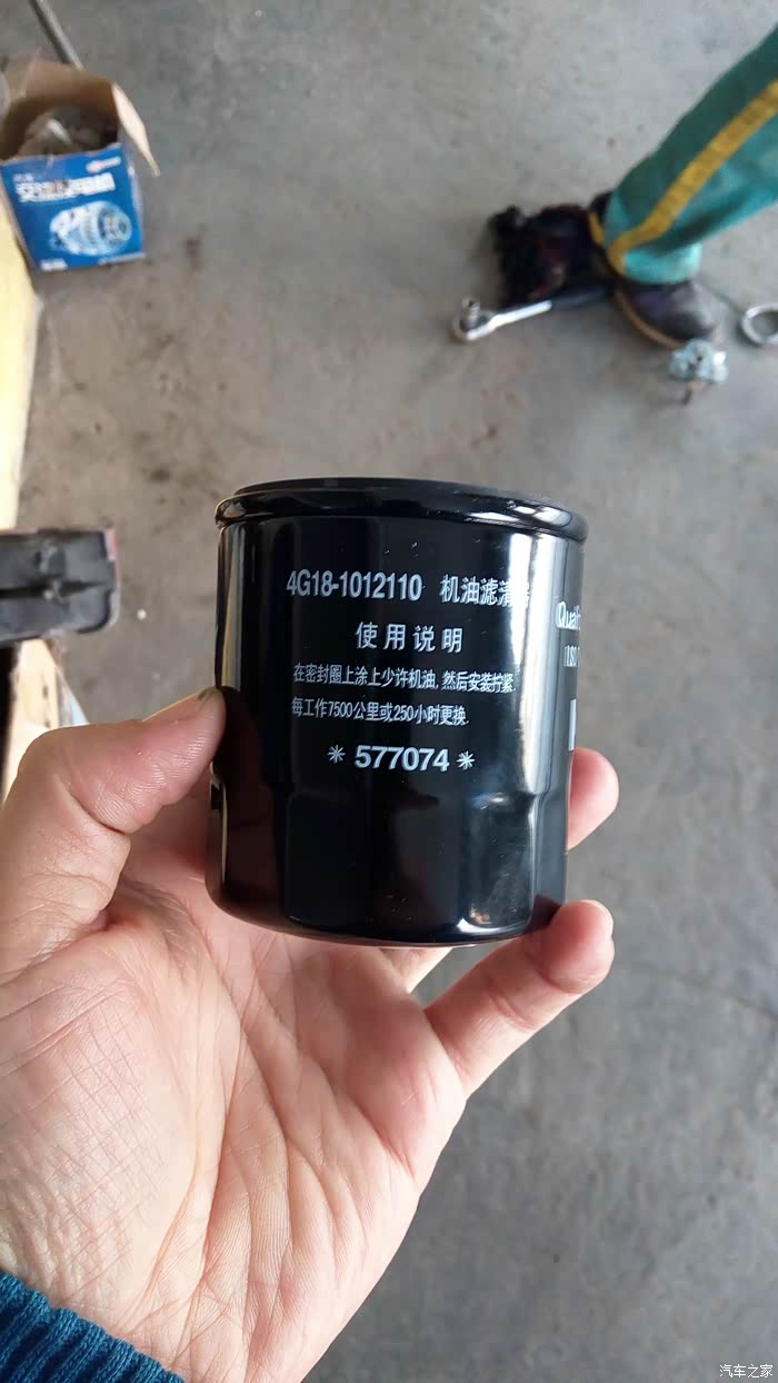

从网上淘的三滤,右边那个黑色的是空调滤芯,据店主说是加炭的吸附性强些
,一共才30多,后面的鼓风机也是在一家店买的,价格便宜。

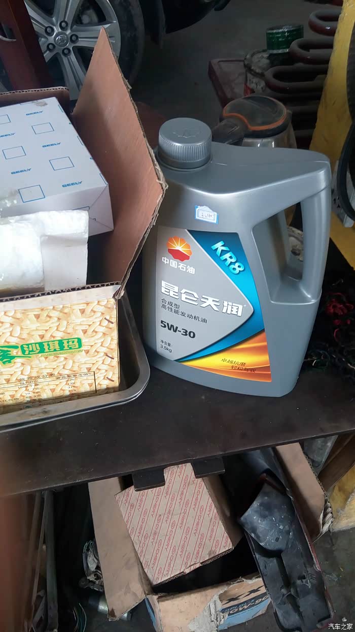

机油换了这个,之前用5W-40的,个人感觉猫猫比较适合用5W-30的,我们这气候四季通用就可以,其他地区要酌情调整。这个就用的朋友店里的,价格两百多,比网上要贵,渠道正规,网上的油品不敢保证啊,,,万一,,,,,咱猫的小心脏就废了

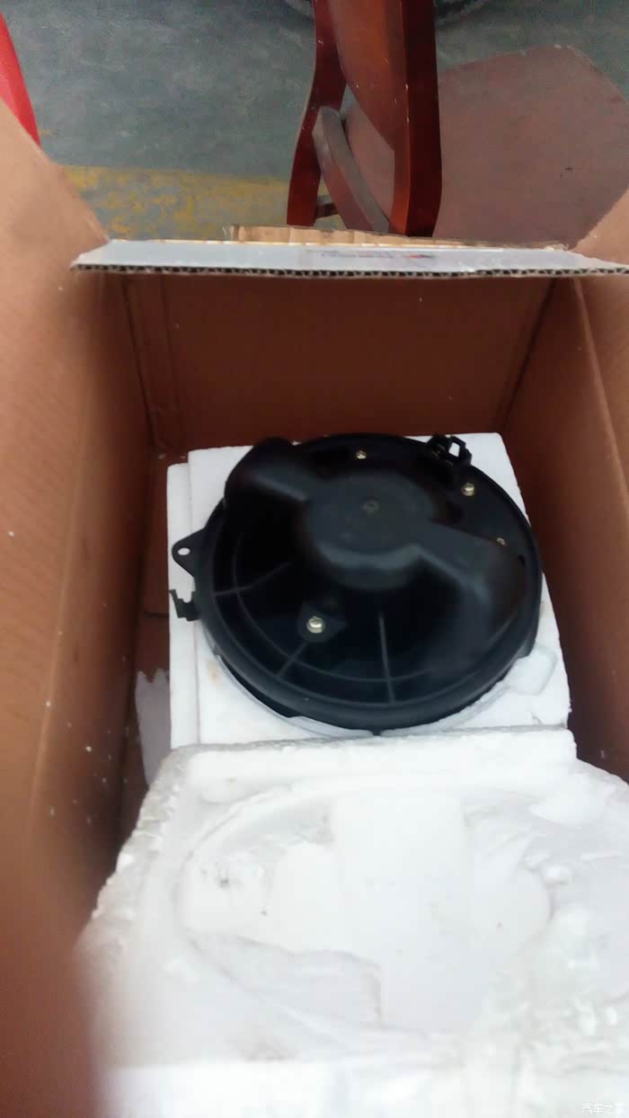

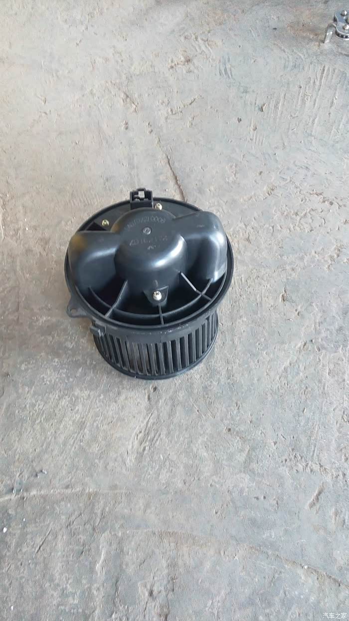

大件,这就是今天的主角了,鼓风机,应该是正品,具体情况使用后汇报
露出真容,我的1.3,所以是三插头的,其他型号不一样,要换的筒子们注意分辨

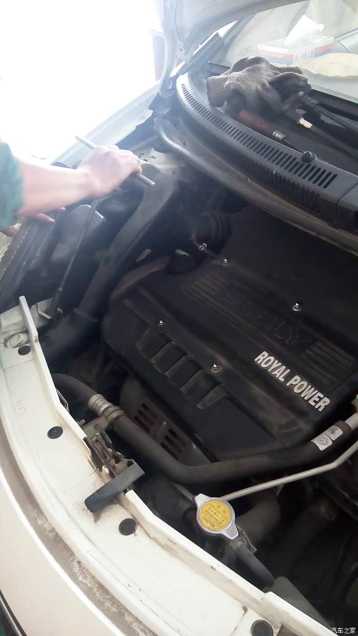

换空滤,里面有点脏哈,懒人一个。空滤盒设计有瑕疵,以前四儿子安的时候也是要好长时间,跟滤芯尺寸不太合适,空间又小不好使劲,小兄弟也是整出一身汗才装上

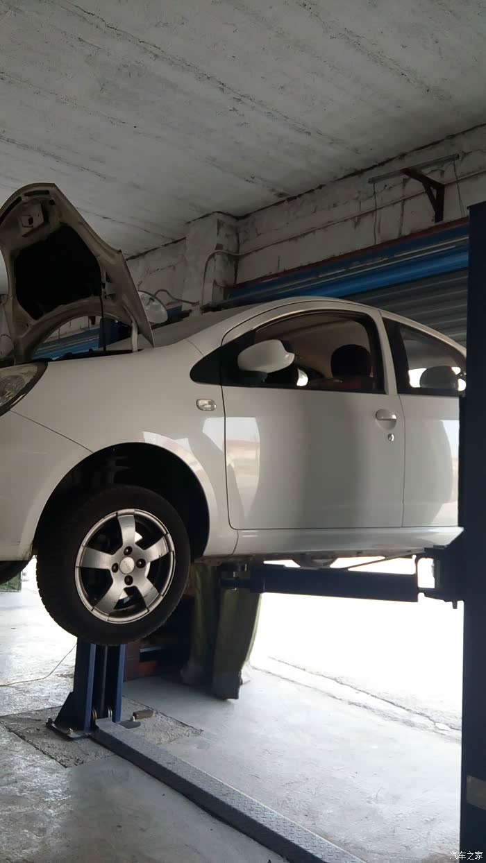

张嘴升起来了,换机油,基本上保持在一年一换

换鼓风机的过程是相当艰辛,在此感谢kobeyl贵州车友,我给换风机的小兄弟看了图片后终于找到风机位置了,一般的都是在副驾,咱猫是在主驾靠中间位置,那是相当难拆。这个过程没拍照片,本人全程都在帮手——主要是拆方向盘总成,我得用手扶着,咱奋战两个多小时后,新的终于安上了。用一段时间再汇报使用情况。
