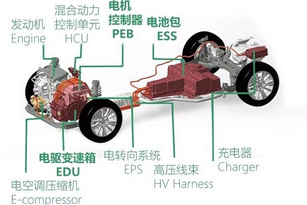

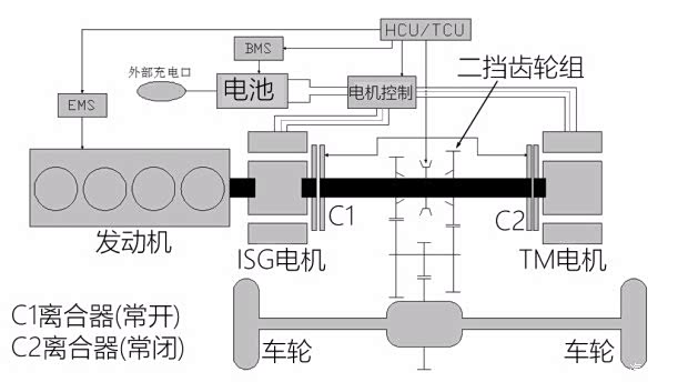

给大家看看eRX5的混动结构。可以看到eRX5的动力系统主要集成在前轴上。这个前轴也是EDU的所在,这个可是上汽混动的核心技术!
eRX5的动力系统示意图:

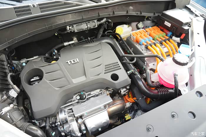

一台 1.5TGI 发发动机;一台 ISG (Integrated Starter and Generator)电机,功率为 30kW,最大扭矩 150Nm;一台 TM(Traction Motor) 电动机,功率为 56kW,最大扭矩 318Nm。
TM和ISG电机,由各自的离合器(C1、C2)来控制。C1 和 C2 离合器后有一个两档变速箱,用来调节发动机和电动机转速。
两台电机、两个离合器和两档变速箱,就是 EDU 智能电驱变速器的主要部件。

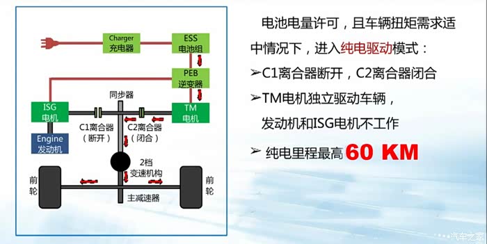

纯电模式:电量充足,且对扭矩需求适中,则会工作在纯电模式下。此时都是TM电机在运转。
ERX5下载纯电下最大续航为60KM
ERX5下载纯电下最大续航为60KM

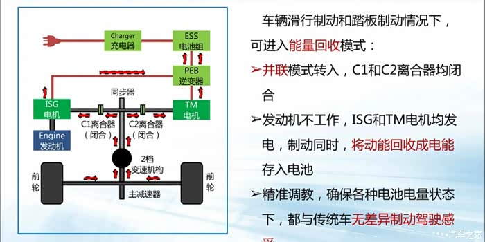

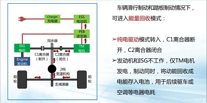

纯电模式刹车时的能量回收模式:TM发电给电池。回收动能。

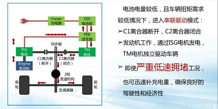

串联驱动模式:当电量比较低的时候,且扭矩需求也不高的时候。此时发动机驱动ISG电机发电给电池,TM电机单独运转。
一般出现在上下班很堵的时候。
一般出现在上下班很堵的时候。

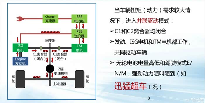

并联驱动模式:发动机,ISG,TM都工作,一般出现上坡的时候
并联模式刹车时的能量回收模式:IGS和TM同时发电给电池。回收动能。

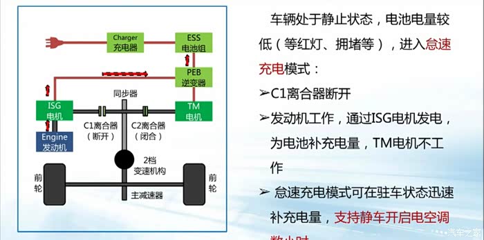

怠速充电模式:ERX5处于停止状态,且电量低的时候,此时发动机带动ISG发电给电池。

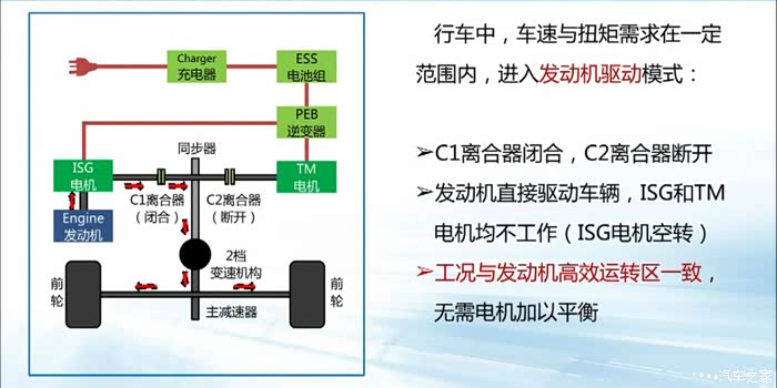

发动机驱动模式:路况符合,发动机高效运转区的时候,启动单发动机驱动模式。

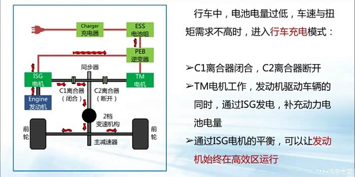

行车充电模式:和上面差不多,但是正好需要一点负载才能让发动机进入高效运转的时候,此时ISG介入发电,适当增加发动机负载,是的发动机进入高效运转区域。

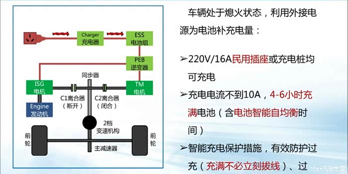

普通充电模式,就是插上插头,充电。
