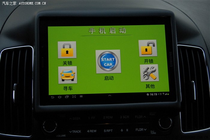

       回到家后一有时间我就琢磨,到底换个什么样的DVD导航才不会重蹈我以前的覆辙呢?考虑到我之前改装过手机远程控制汽车的系统,是可以通过手机实现远程启动汽车、远程开(关)车锁、手机定位、监听、行驶轨迹查询、车辆遇到震动、撬门、电瓶低电量时系统会自动发送报警短信到我的手机上。
      既然我的手机通过改装能实现这些功能,那么选一台带手机功能的平板电脑替换DVD导航安装在中控台上的话,那岂不是两全其美。既是平板电脑又是行车电脑,还可以做我的备用手机,又能充当汽车的遥控钥匙。这样下车肯定不会忘记带出来,所以就能避免像过去被小偷砸坏玻璃把DVD导航偷走的情形。

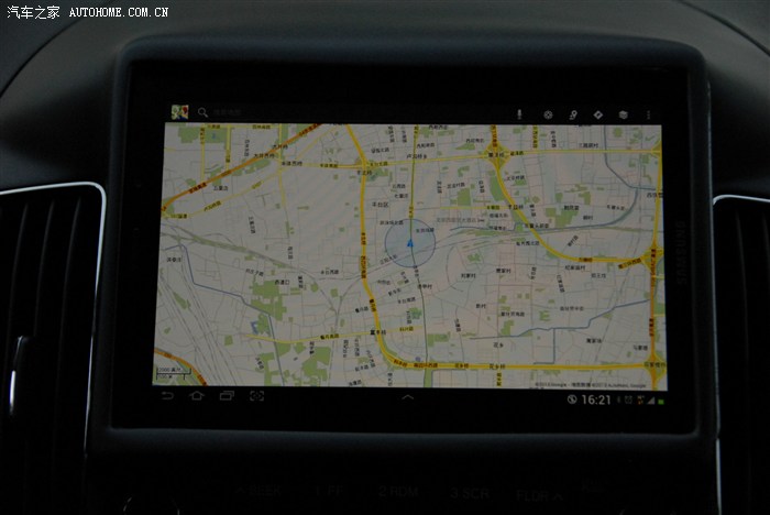

      这台平板电脑除了能接打电话外还可以用来做“上网本”跟“多媒体”播放机、游戏机。并且这部平板电脑内部集成GPS接收器,通过安装导航软件能使用离线地图所以不费流量,同时还可以利用移动网络实时的更新地图。查询或自动接收实时拥堵信息从而能随时调整导航路线,强化车用导航的准确性。还能让汽车变成移动的办公室,通过平板电脑收发邮件、查询股市行情、新闻、天气等资讯,在车里网络视频、QQ聊天也是件很惬意的事。还可以通过蓝牙ODB诊断器配合平板电脑上的诊断程序实时掌握汽车各种参数。如水温、电压、胎压、及故障码检测等实用功能让平板电脑变成汽车的行车电脑。综上所述改装完成后就能实现娱乐、游戏、生活、工作、导航全不误。整合车内原有影音系统,让娱乐功能倍增,安卓系统的开放性让其软件可以做到按需随意扩展,车载电脑已不稀奇,平板电脑也并不新奇,但是把平板电脑打造成为车载“媒体中心”,那传统的DVD导航将成为浮云。

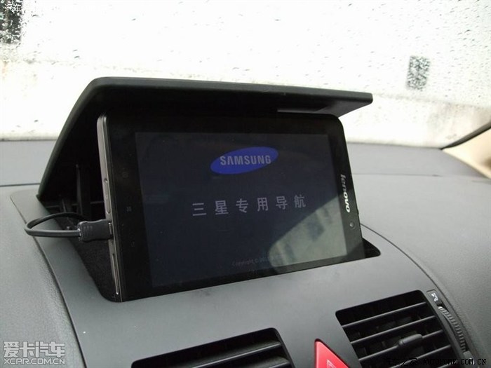

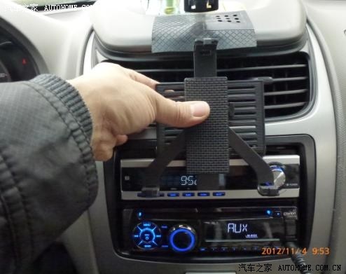

       用平板电脑替换DVD导航有一个最大的难题。那就是怎么把它固定在车上。首先想到的是吸盘支架、空调口支架等。

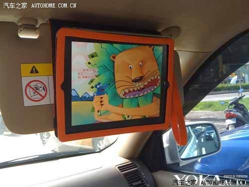

                       下面请看车友们都是如何固定平板电脑的

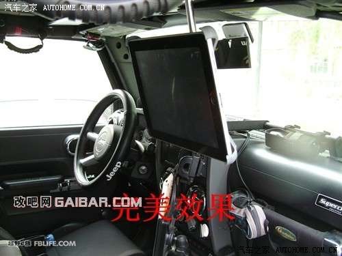

貌似固定的很结实,不过这位兄台开车、转弯时得经常大幅度的活动脖子吧明显挡视线!
威武

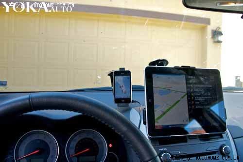

挡空调的出风口了,让我想不通的是有平板电脑了干嘛还要再固定部手机呢难道平板不是3G版的
上面的固定方法也不知道牢固程度如何,不过行驶中难免有急刹车的时候。
上图是给副驾驶的小盆友看的吧。不过还是让孩子乖乖坐后排比较安全。
长臂猿啊
上图同样是遮挡空调出风口。冬天开暖风不利于平板散热。夏天开空调容易导致平板内部“凝露”
      综上所述发现吸盘类的支架会挡视线,并且连个小小的行车记录仪都有可能因粘连的不可靠而掉下来,何况是平板电脑呢。还有种就是挂空调出风口的那种支架,这种固定方法会阻挡出风口的出风。并且悦动的空调出风口是竖着的。这两种支架都存在两个问题一是,固定的不是很牢固。行驶中会晃动的话会影响其操控性及安全性。二是,取走平板电脑之后会留一个“大爪子”在你面前晃?没新意更没创意,所以固定平板不仅不能影响车内美观,更不能影响驾驶员的视线和行车安全。

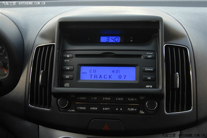

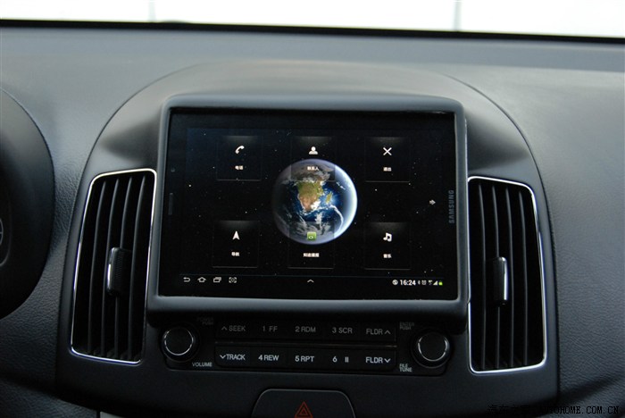

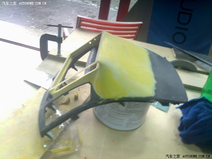

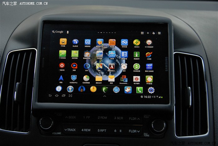

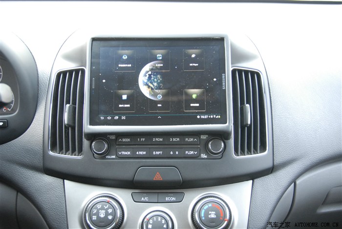

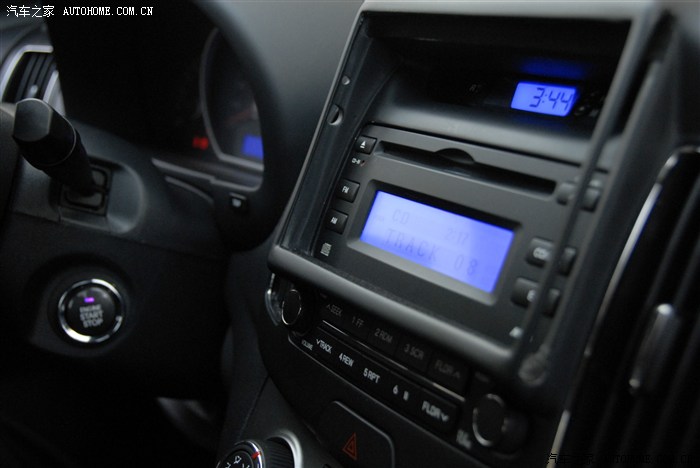

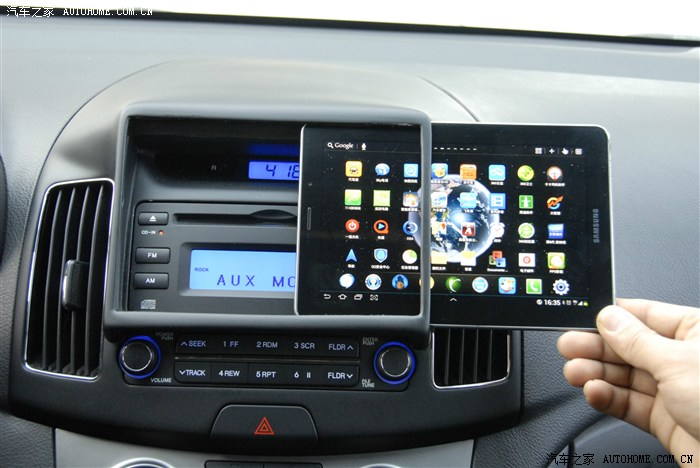

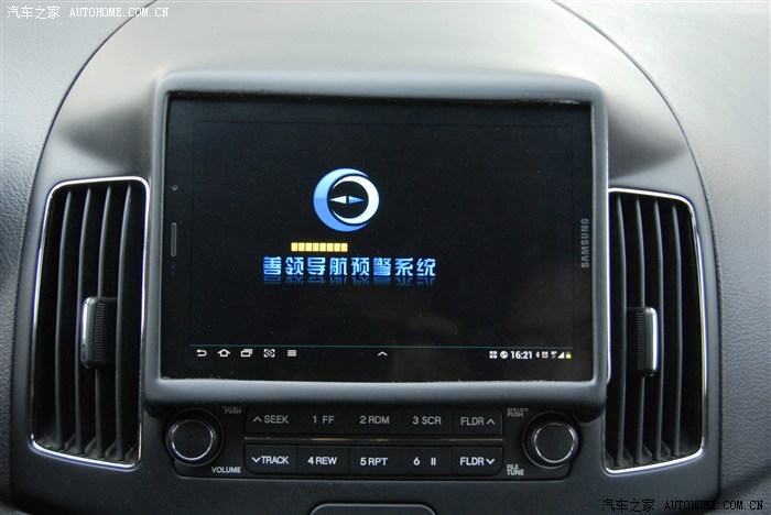

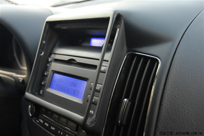

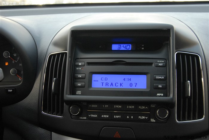

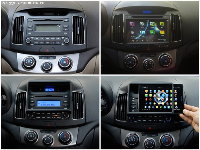

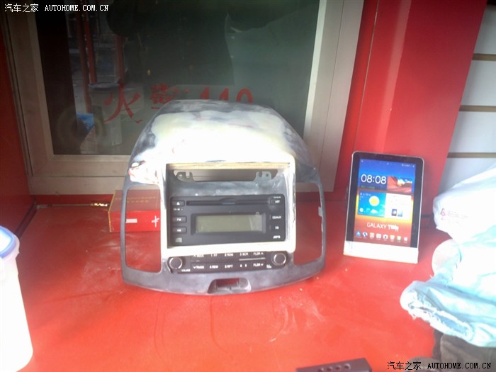

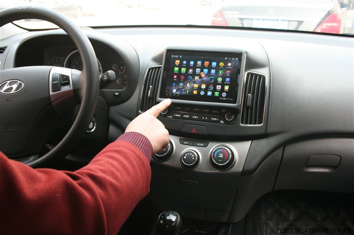

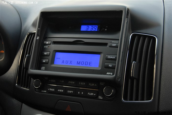

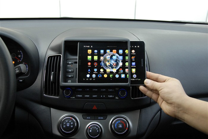

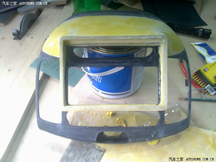

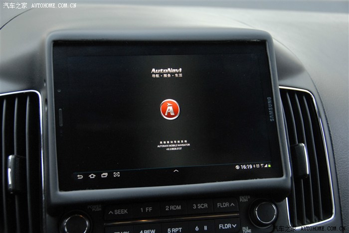

      经过很长时间研究,从日常生活中的细节观察中发现。把相片从相框中取出来中间就是空的。可以将平板电脑像在信封里取放信件一样固定在相框里,这样就能在取下平板后又不影响原车CD机音响功能的使用,要搞就尽量搞完美点,所以我在CD面板的基础上做了中控“倒模”,

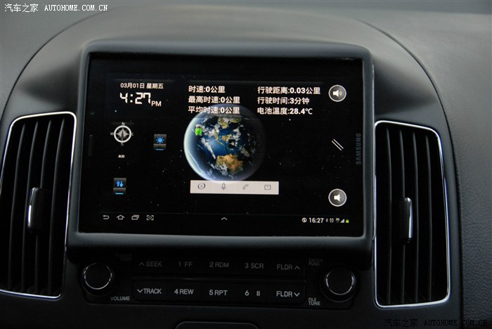

      平时不安装平板也不会影响原车的音响系统使用,CD光盘进出仓不受影响,按键、旋扭操作都没问题。用多功能方向盘控制键控制平板的音量、静音等。用语音命令或手势控制切换音乐、视频等。后面会有详细的介绍。

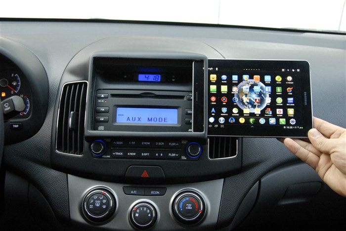

这样的话可以把平板电脑稳定地固定在车内,方便操作。下车时也方便取下来拿走

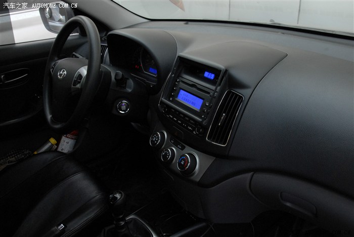

      如果固定死的话从车外看太醒目,下车就取走平板电脑就能避免小偷砸破玻璃。在此要说明一下为什么没有替换原车CD。一来原车CD音质我感觉还可以,并且我参考咱们悦动论坛Magicwindy的改装帖,把CD机的功能模块更换成TDA7850,音质得以提升不少。
音响升级!花小本吃螃蟹【悦动原装CD机换IC TDA7850】http://club.autohome.com.cn/bbs/thread-c-586-8476411-1.html
      还有个原因是替换CD机后原车的多功能方向盘控制键的功能就失效了。再者取下平板后就会面临着中控台上出现一个空架子或者大窟窿。而保留原车CD就算平板电脑不在车上也不会影响原车音响系统的使用。同样这也是最经济、最方便的一种改装方案。

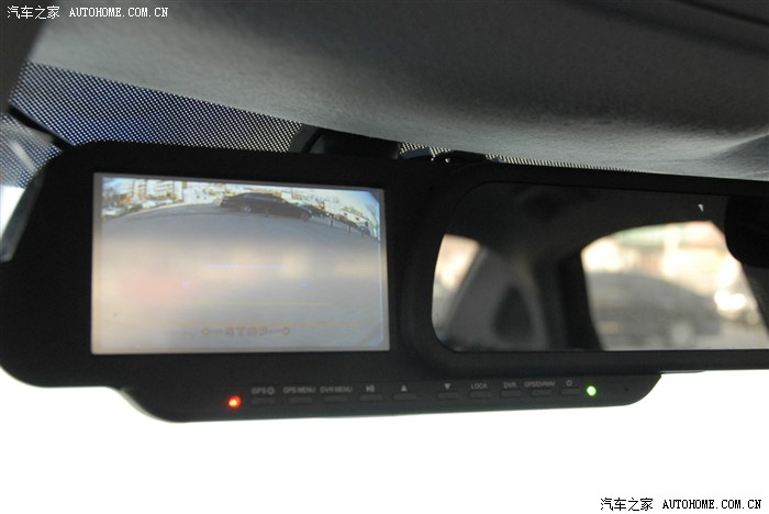

倒车后视可通过改装支持视频输入功能的后视镜来实现???,拍虚了
充电方面,是利用车载充电器(点烟器)对平板电脑进行实时或按需充电。
     为什么没有选择做倒模时把充电模块固化在支架内呢?是因为从左侧插入时有方向盘挡着不方便平板的安装与拆卸,所以平板必须是从右侧插入,有车友可能说让平板充电口冲左不就行了吗。大家不要忘了平板电脑的摄像头跟传感器可在左侧。移到右侧会在使用时很不方便。

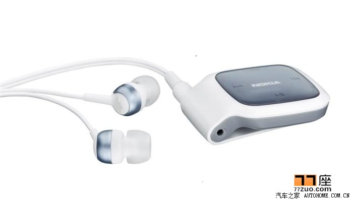

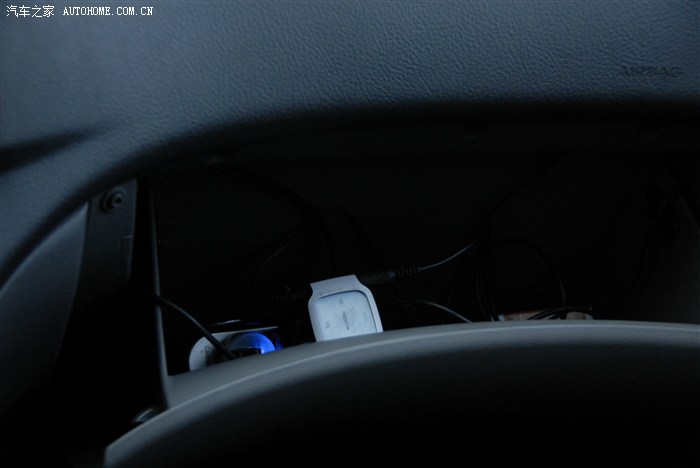

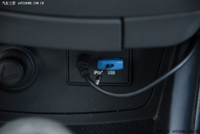

      音频输出方面,通过平板电脑的蓝牙与蓝牙立体声耳机进行无线连接,下图为我闲置的诺基亚BH214立体声蓝牙耳机,没想到在这里派上用场了。
给它也配上车载充电器就不用担心电量的问题了。
再接上AUX线插在原车CD机的AUX接口上。
做到既美观又方便。同时巧妙避免了因AUX “共地阻抗耦合干扰”带来的交流声,享受纯净音质。让平板电脑与汽车原音响系统完美融合。

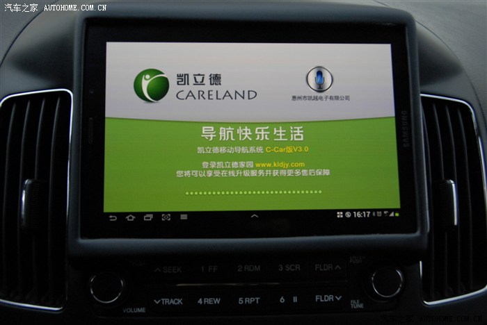

平板电脑设计之初肯定不是让其做为汽车的媒体中心来使用的,所以首先要有车载软件的支持。我安装的是“知途车载”
它是为车载平台定制的车载软件。支持调用凯立德、高德、谷歌等导航和地图软件
(以上三款导航软件均有语音导航功能的版本,并且可以免费升级、支持离线地图不需要流量。)安装此软件后完全可以把平板电脑做为车载导航来使用。可方便在操作界面里拨打电话、查询联系人、语音导航、播放音乐、语音搜索、电子仪表盘等实用程序,并且可以由车主自行定义界面上的应用软件。方便调用平板内的各种应用程序。

      改装后感觉功能相当齐全,集导航、行车电脑、电话、上网、游戏等
娱乐功能于一体。上车就是带行车电脑功能的“车载媒体中心”!下车就是平板电脑、手机、还是汽车的遥控器、钥匙。旅游出行闲暇时带着也可以看电影、玩游戏、上网等。7.7寸的1028X800的屏幕分辨率直接秒杀我之前改装的DVD导航。安卓开放平台,离线地图,完全免费,再也不用为升级地图而浪费银子了
最关键的是之前的DVD导航很多功能都是过时的,而且道路信息日新月异。原厂导航价格昂贵,更新地图也麻烦并且DVD导航也不便宜,而且也不符合“物尽其用”的原则。

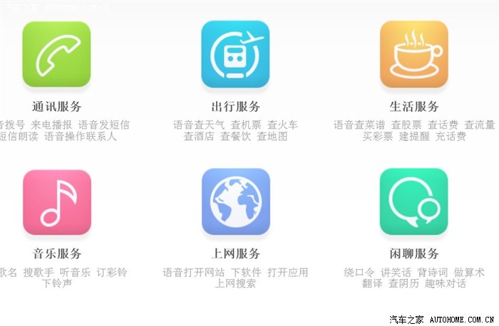

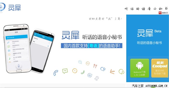

       因为工作关系,我开车在路上的时间比较多,在驾驶过程中有些操作是可以通过多功能方向盘控制键进行操作的如、调节音量大小、静音等。而需要接打电话、发短信、导航定位等一些行驶中不方便操作的功能时就要找到安全的地方停车后操作。在平板电脑上安装“灵犀”语音控制软件后这些问题都可以得到完美的解决。
      启动软件后可以直接对着平板电脑说两遍灵犀、灵犀,就能直接语音唤醒灵犀助手。它会问您想要做什么?这样你就可以语音设置定点提醒我几点与客户沟通,语音拨打电话、语音发短信,语音控制把张三的手机号发给李四。还可语音点播音乐、打开或下载应用程序、查询周边、天气、语音导航等很实用方便的功能。甚至你可以在无聊的时候“调戏”下软件自带 “女秘书”让她给你讲故事、笑话等。

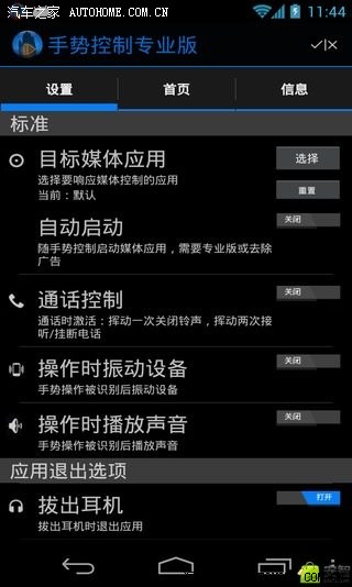

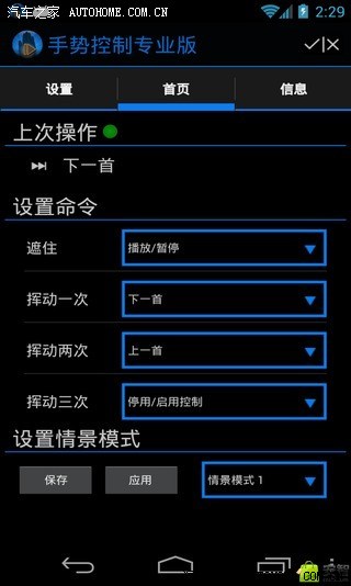

      用过安卓系统的朋友都知道,一段时间内没有操作系统就会自动休眠并锁屏,难道每次在行驶中还要把平板拆出来按物理键进行解锁吗。我是通过安装“手势控制专业版”这款软件,在需要锁屏或解锁时用手挡一下传感器就能锁屏或解锁了。这个软件很强大,可以在来电话时通过手势接听或挂断电话。还可以通过手势控制天天动听音频播放器、MX PLAYER视频播放器这两款播放软件的播放、暂停、静音、音量增减、上一段,下一段。还可以通过手势调用其它应用程序,看到这里大家应该明白为什么我为什么没有选择把充电功能固化支架内的原因了吧。如果传感器在右边的话离驾驶员距离就远。在行驶中就不方便通过手势来控制平板电脑了。
     由于平板电脑是通过CD机上的AUX接口输入的音频信号,所以是可以通过多功能方向盘控制键来实现音量大小及静音功能的,配合语音命令、手势控制这样在开车时就可以不用看着屏幕在上面点来点去的了,无形当中增加了行驶中的安全性。需要操作时用手在平板电脑传感器前挥挥手就可以控制相应的操作了,当然上述操作在锁屏休眠的状态下也是可以有效控制的。

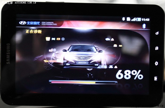

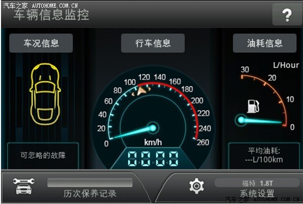

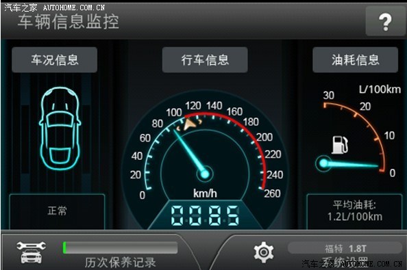

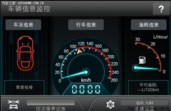

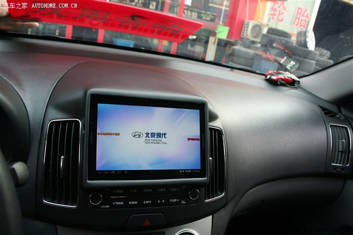

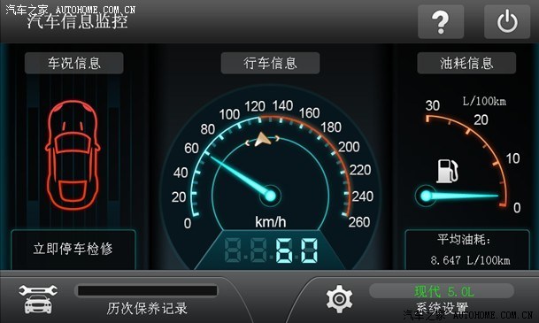

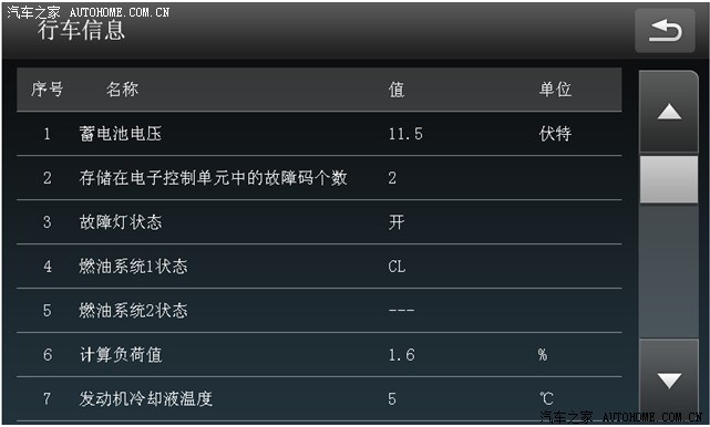

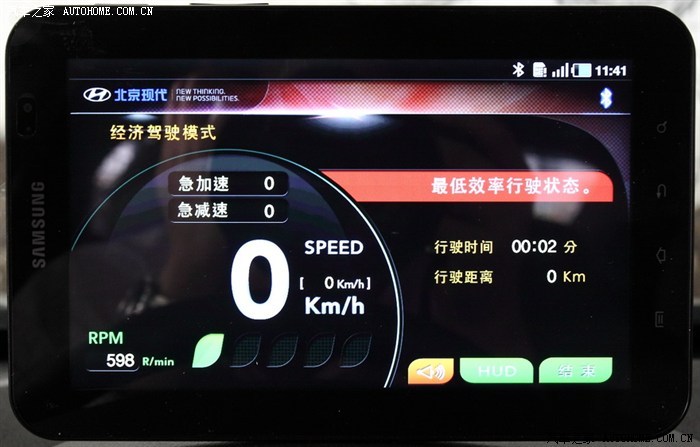

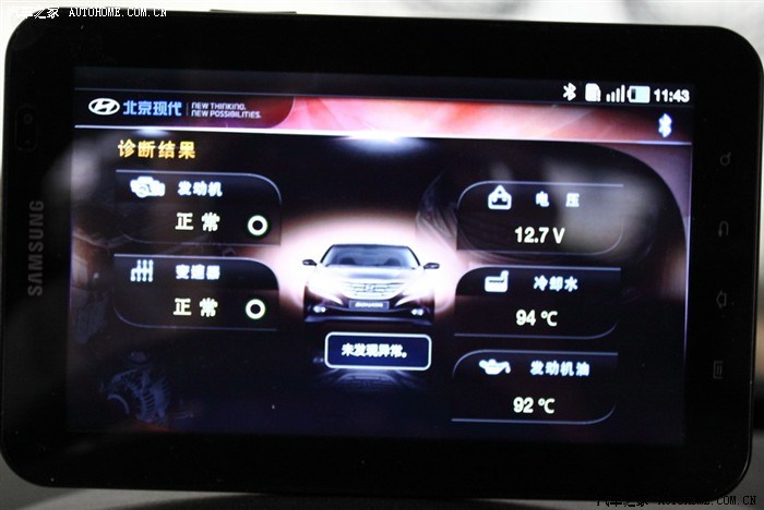

      车况的好与坏、车子的性能、车子存在的一些不正常现象,一般的车主绝对不容易判断出是什么地方出现故障。故障是因为什么引起的,如何解决这些故障的。下图为北京现代为索八配备的三星P6200平板电脑上的行车电脑软件,被我移植出来安装在我的平板电脑上了,美中不足的是分辨率的原因软件进入后不能全屏显示。

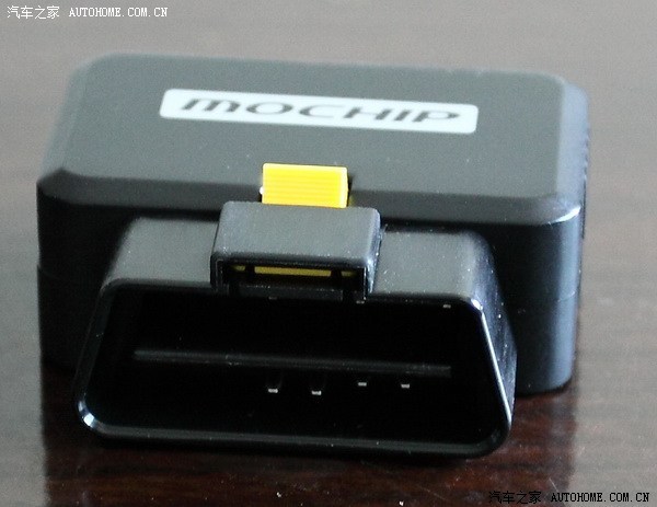

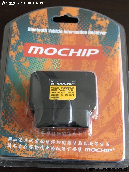

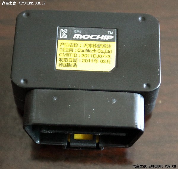

那这个软件又是如何通过ODB接口读取汽车数据的呢,是索八论坛的一个车友转让给我的ODB蓝牙诊断器。
在此提醒想通过现代软件做行车电脑的车友。这个软件只能运行安装在安卓系统上,并且只有上面的这种ODB蓝牙发射器才可以配套使用。
详细介绍请参考了索八论坛cw4389车友提交的作业,补三星平板电脑图,有抬头显示功能!!2.0至尊白色黑内作业http://club.autohome.com.cn/bbs/thread-c-50-10407550-1.html

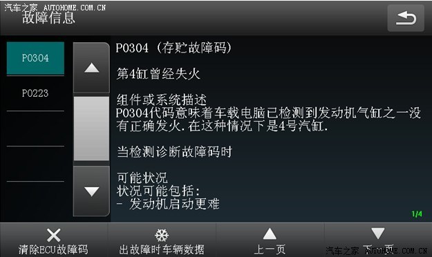

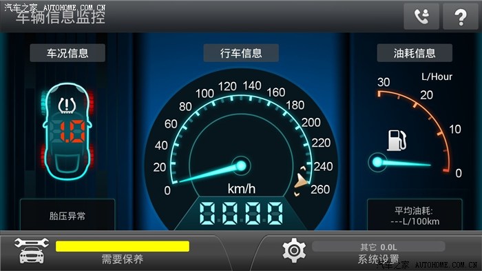

      现在的修车市场很混乱,像我们这样的外行在维修或保养车辆的过程中不免会遭遇欺诈、蒙蔽。个中滋味真是如人饮水,冷暖自知。而通过安装下面的这种诊断软件,可以做到实时车况提醒,让平板电脑成为一台真正的行车电脑。
      有故障码也会通过语音来提示我是那出问题了,并能罗列出故障原因及解决方法。极大的方便我对故障进行判断。让我行车更安全!到4S店维修时不会因不懂而挨宰。

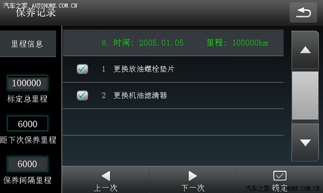

还可以显示保养记录。方便我查询保养情况、提醒我及时保养

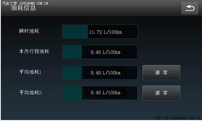

油耗显示功能能让我开车时更经济、更环保!

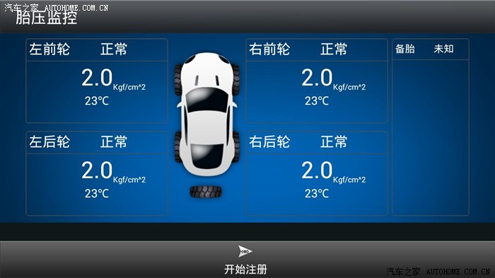

而集成的胎压监测功能又能增加行驶中的安全性。最NB的是这款软件支持后台运行有异常情况时会及时通过语音来提醒我。
