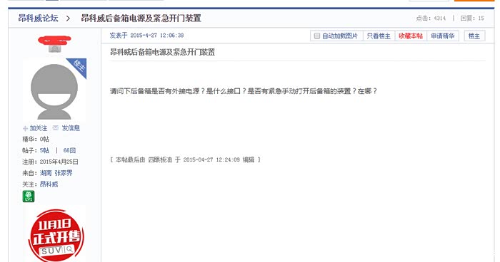

2015年4月份,有车友问过这个问题。不知道是哪位车友呢?
嘻嘻, 不知道这位车友是不是还会经常关注论坛?

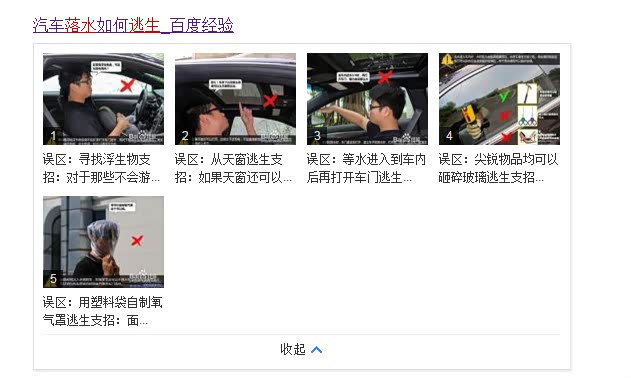

百度百科。也有车友在问?
还有自媒体玩车号。也在和车友一起关注这个问题。

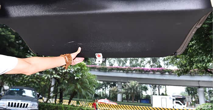

我用一张图告诉大家。
昂科威尾箱逃生开关在哪?
昂科威尾箱逃生开关在哪?

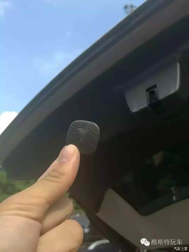

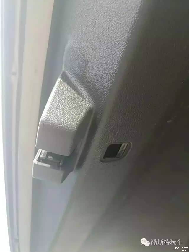

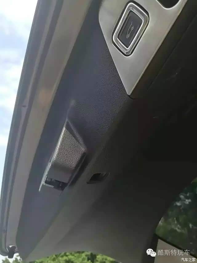

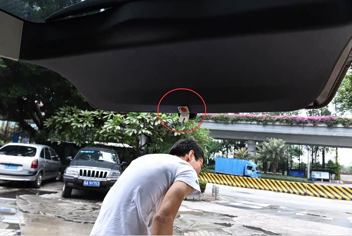

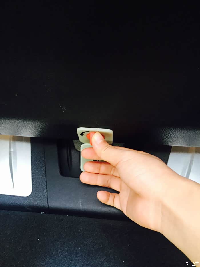

如图所示。我拆下自己车上的机械开关装置所在地方的小盖子、
那么问题来了!
位置很容易就找到了。
作为女车主的我,但是却极难打开。
问一下,平时咱们车内都有装工具吗? 反正我是没有!!!!
情景1:生活中我们可能在用车过程中会遇到一些小情况。原装的电动尾门坏了,按按键也打不开尾箱了。这个时候怎么办?特别是 不是原装电动尾门的车主。
情景2:紧急情况(各车门无法正常打开,车窗无法打开。这个时候怎么办?)
位置很容易就找到了。
作为女车主的我,但是却极难打开。

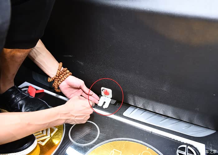

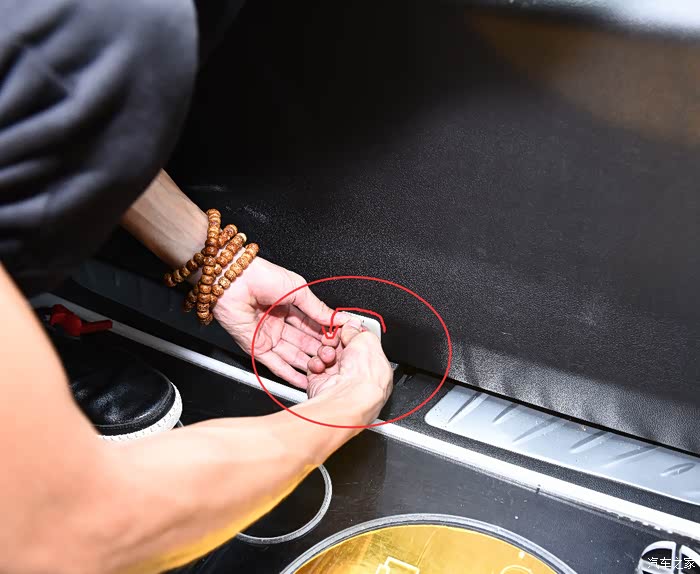

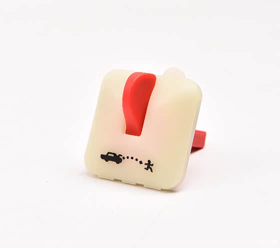

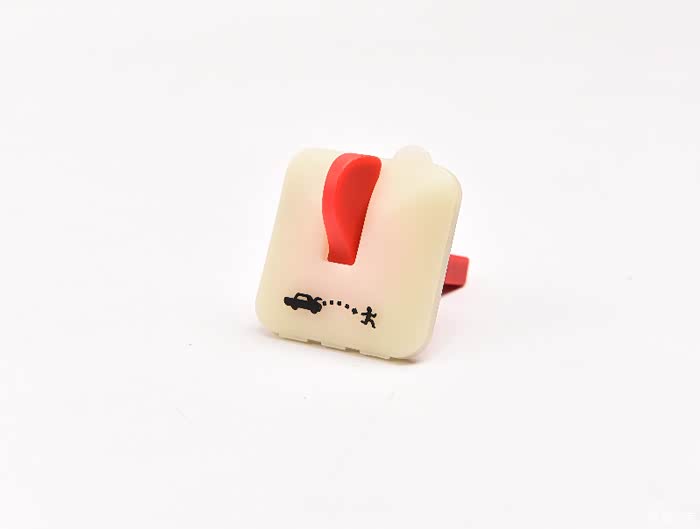

我的大威 轻松 手工打开机械锁!
原理很简单。就是一个拔梢做出来。插入机械锁里面
然后外面有旋转开关。
平时不用的时候,旋转开关是有盖子盖起来的
然后外面有旋转开关。

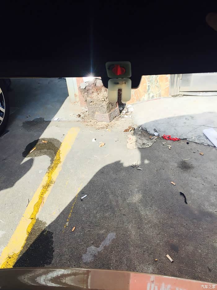

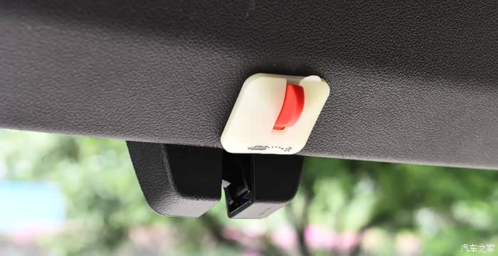

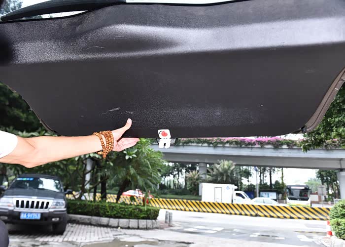

装上,颜色反差明显!
电尾门打不开了。就这样出来啦!
就是这么一个小小的东西!

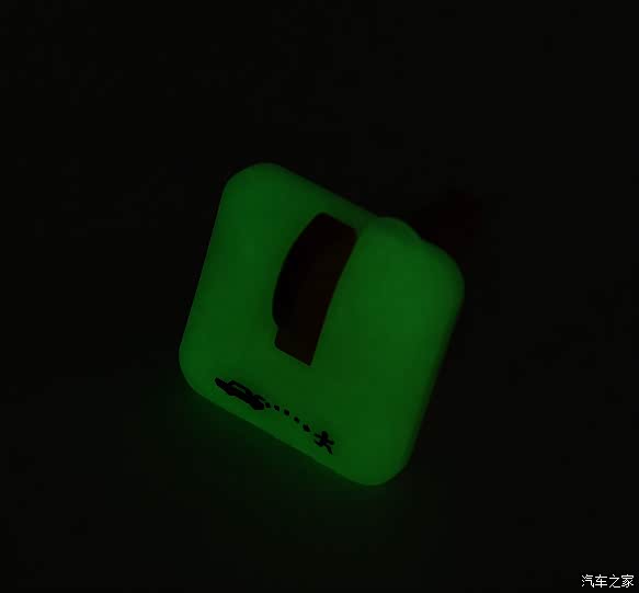

而且还有尾箱标识。带夜光晚上也能清晰辩识。
