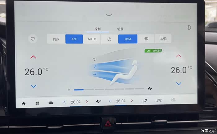

汽车上这个AC到底是干什么用的?埃安的空调控制怎么使用更合适,今天跟大家分享一下。

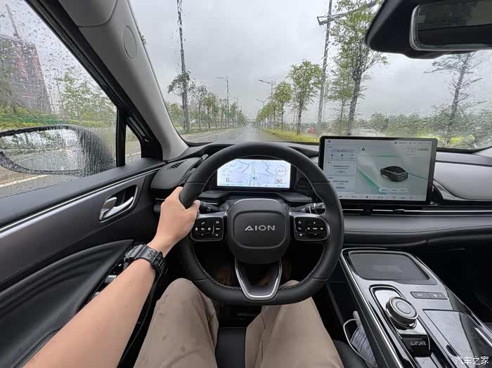

同步,因为S Plus是双区独立空调,可以单独调节两侧的温度,同步则是控制另一侧的温度与主驾一致。
AUTO 即自动控制温度风速,不想操作太多的友友,可以直接点这个!智能调节温度风速,省心省力。
然后A/C是压缩机开关,点亮是开启,点灭关闭,负责制冷和抽湿,冬天无需制冷就不用开 AC。夏天需要制冷的情况下必须要点亮这个。

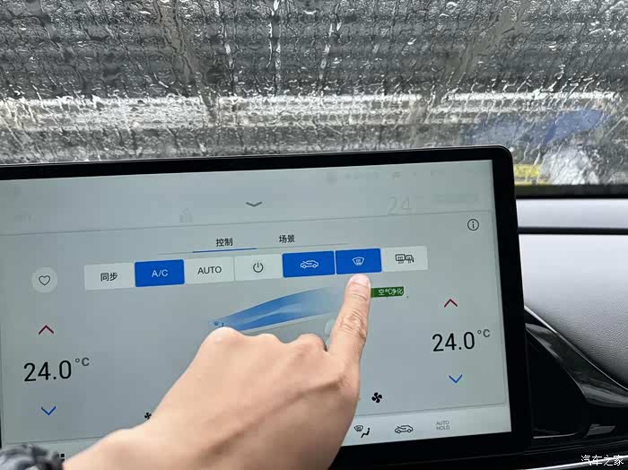

雨雪天气
打开AC打开外循环/打开前档除雾开关,防止玻璃起雾

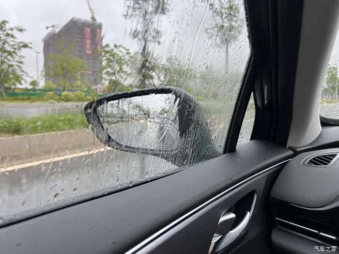

扇形图标是前侧(包含前挡风玻璃和主副驾驶侧玻璃)除雾,通过吹热风去除上述玻璃上的水雾
最后四方形圈标是后侧(包含后挡风玻璃和左右外侧的后视镜)通过电加热去除上述玻璃和镜面上的水雾
