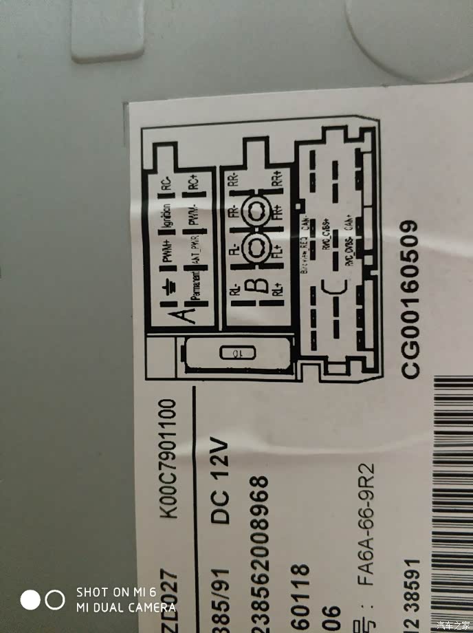

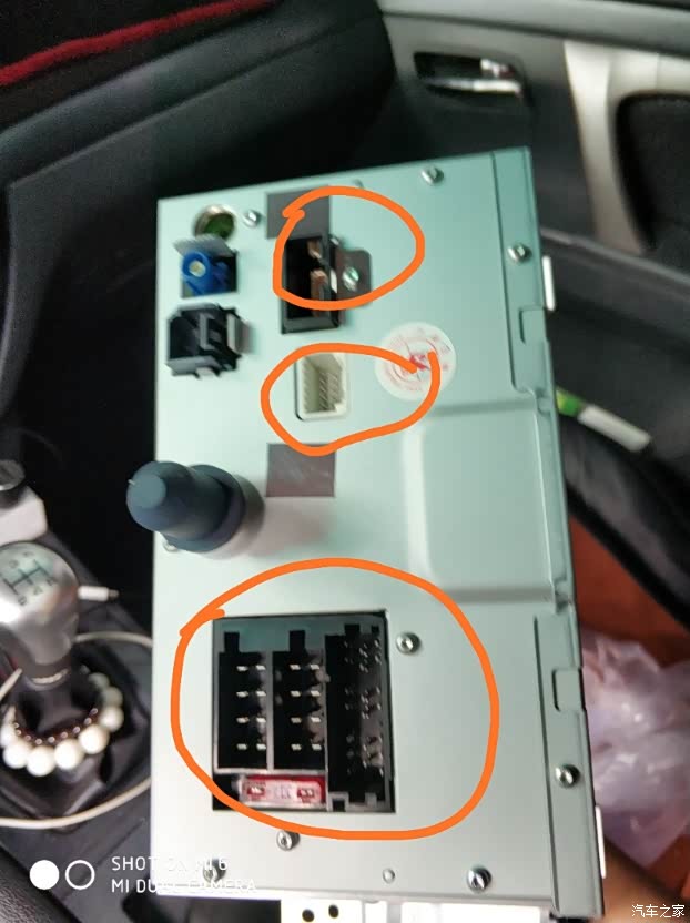

对照原车这几个没有对插线。

就这几个线,插在车机上
中间那个是插4g网络的不管他,上面的是高清头插孔。

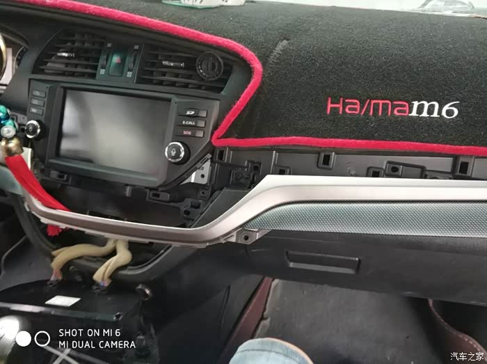

先拆左边装饰条
拆空调面板
右边装饰条,
仪表盘上面的罩罩。

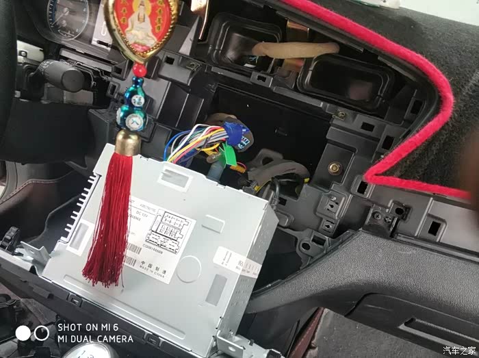

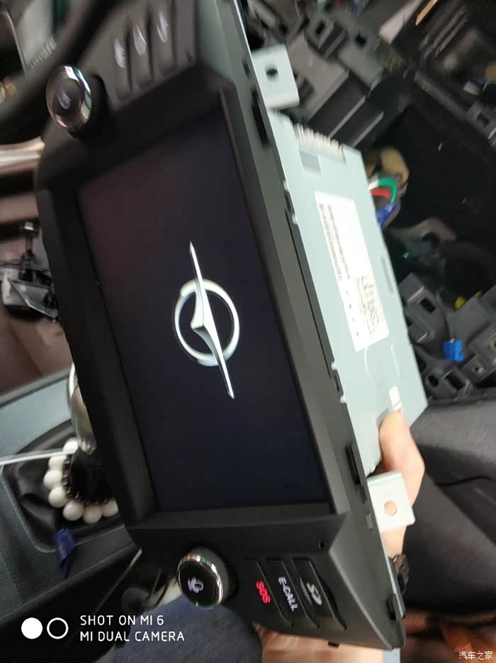

把线包好对插,试机。觉得没问题还原刚才的
