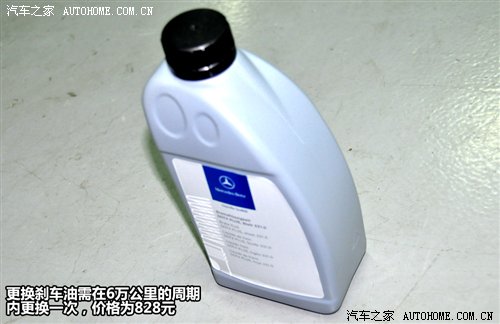

费用 1.0万 1217 2.0万 1975 3.0万 1217 4.0万 2684 5.0万 1217 6.0万 7674 备注:每8万公里需更换变速箱油 每6万公里建议更换刹车油 空调滤芯每次小保养中建议更换 smart整车质保期为2年或者不限公里,行驶到6万公里总保养费用:16159 注:●:需要更换 ○:建议更换 (本表中所有价格均含配件及工时费)

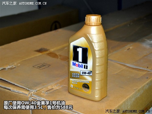

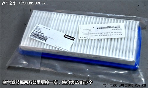

配件价格(元) 用量 机油 标号:OW-40 168.00 3.5L 汽油添加剂 140.00 1瓶 机油滤清器 134.05 1个 空气滤清器 198.95 1个 空调滤清器 474.32 1个 汽油滤清器 3722.00 1个 刹车油 276.78 3瓶 变速箱油 288.00 1L 火花塞 163.00 3支 转向助力油 终身免维护 —— 工时费标准:550元/工时 注:表中的材料费和工时费均采集于上海地区奔驰4S店,其他地区的价格可能略有差异,仅供参考

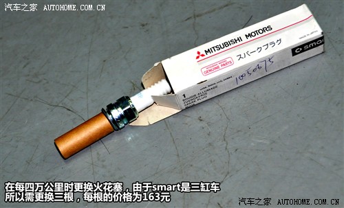

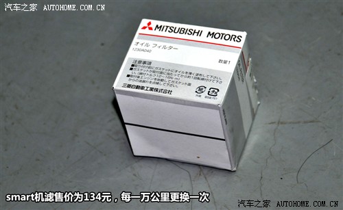

    smart每1万公里的常规小保养费用为1217元/次,更换机油滤芯、空气滤芯大保养费用为1975元。当车辆行驶到4万公里时需在常规大保养基础上需另更换3根火花塞4万公里时保养费用为2684元。另外需要说明一点的是,自7月1日起smart执行的是550元/工时,之前是499元/工时。

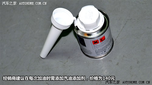

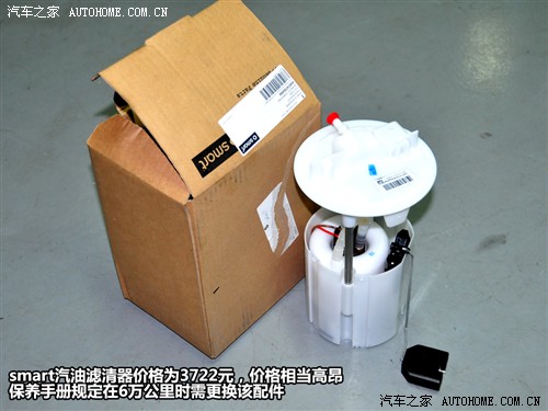

    smart的转向助力油是无需更换,也就是终身免维护的。而变速箱油需要在车辆行驶8万公里时到4S店进行更换,变速箱油的价格为288元(不含工时费),需要0.4个工时的服务时间。有些配件的更换周期较长,因此配件费用并不是很低,比如说汽油滤芯3722元,工时费为240元,行驶到4万公里时单单是更换这一项就需要花费近4000元,考虑到每4万公里更换一次,这个价格也还是可以勉强接受。但是令smart车主不能接受的是,经销商建议每次加满油(40L左右)需加满一瓶汽油添加剂,价格是140元,按论坛里smart车主每百公里7L油计算,算下来几乎每6天需额外花费这140元。

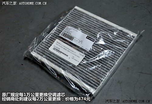

    上海地区与北京地区小保养内容相同。大保养更换空调滤芯上海经销商处需每两万公里更换一次,而北京经销商建议每隔1年更换一次。火花塞上海经销商处每4万公里建议更换,北京经销商处每6万公里更换。部分配件上海经销商处保养里程偏短,难道上海的用车环境比帝都还差?变速箱油方面,上海经销商处8万公里更换,唯独这方面维护周期较长。配件价格方面,空调滤清器有200元左右差价,其他配件价格差距并不是太大。北京经销商处仍执行未调整之前的工时费用,为499元/工时。上海经销商淡季卖车有点难,售后成为淡季维持成本重要支柱,经销商执行起新的标准落实的“快、准”。虽未能拿到北京地区准确的配件价格,但从基础的小保、大保价格来看,北京上海略便宜。
