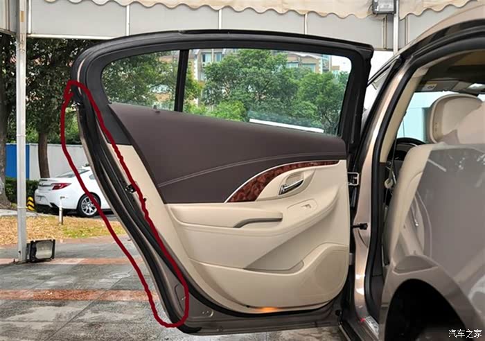

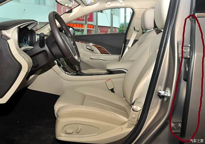

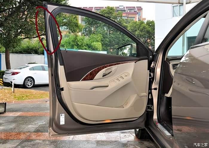

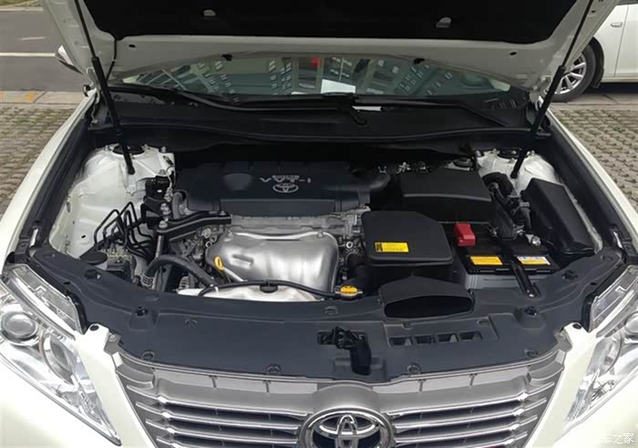

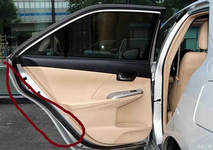

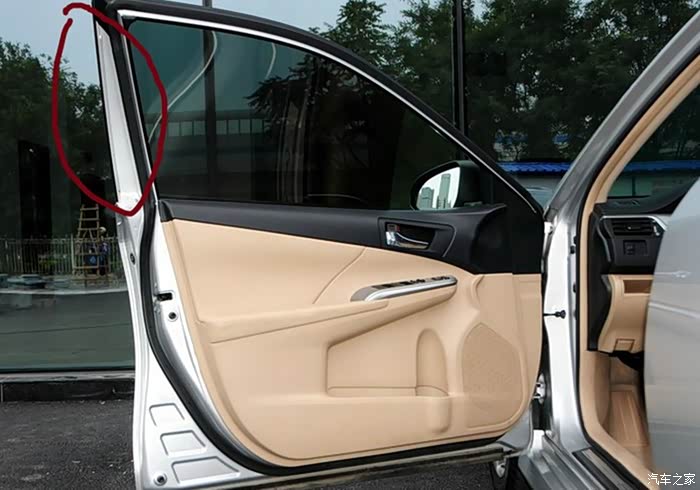

泡论坛时不时的关注隔音方面的问题,对这方面有些浅见:在网上比较了一些静音效果出色的车型,凯子的大哥ES以及皇冠,还有中级车中号称最静音的别克君越,和它们比,直观的看凯子的密封条要少很多,然后凯子的车门密封性也一般,车友们可以试一下,车速超过80码的时候把手放在车门和玻璃的结合处,会有漏进来不少风。其他看不见的地方比如底盘的隔音,凯子和它们比肯定是有差别的。

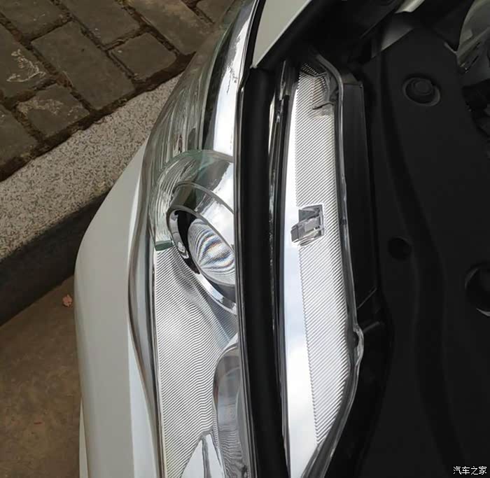

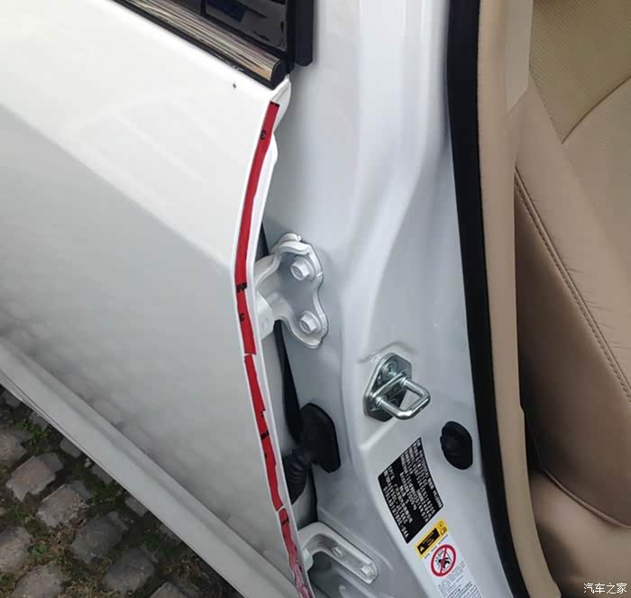

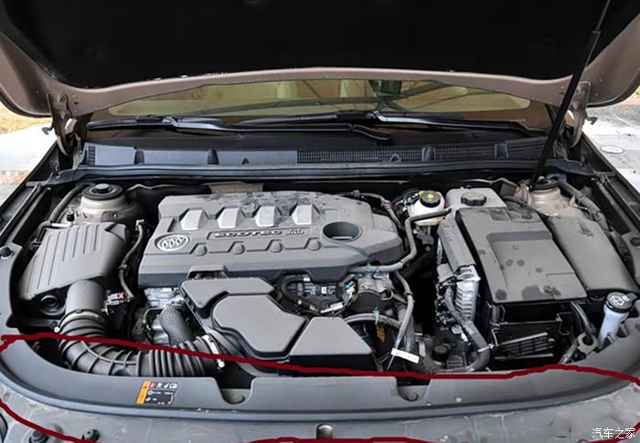

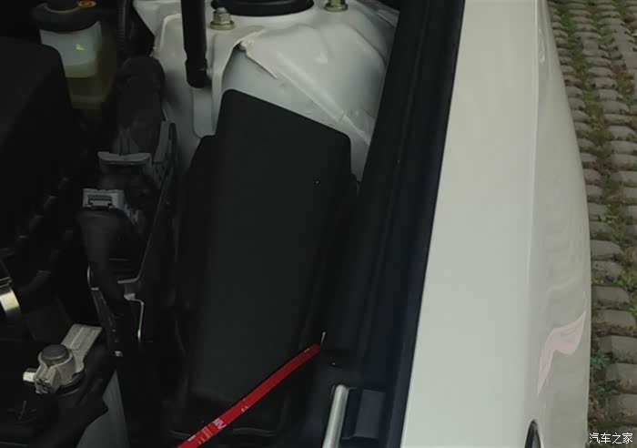

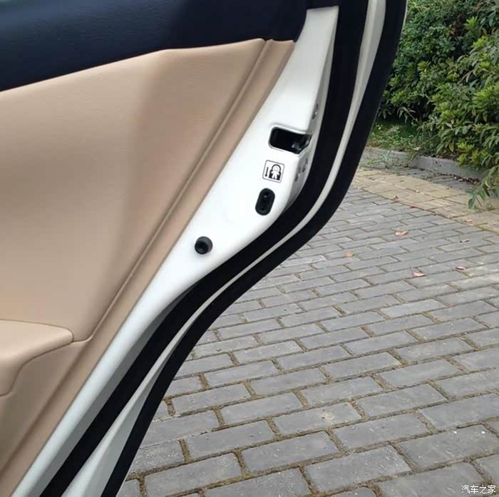

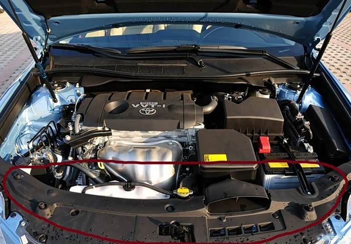

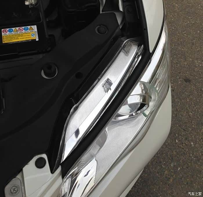

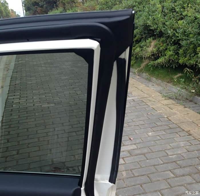

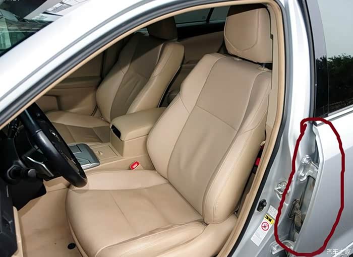

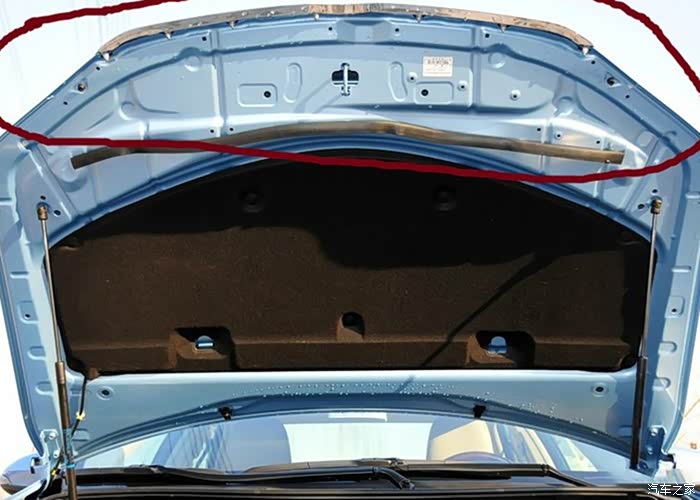

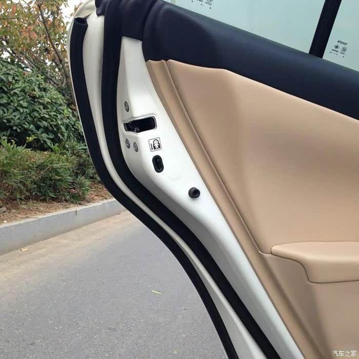

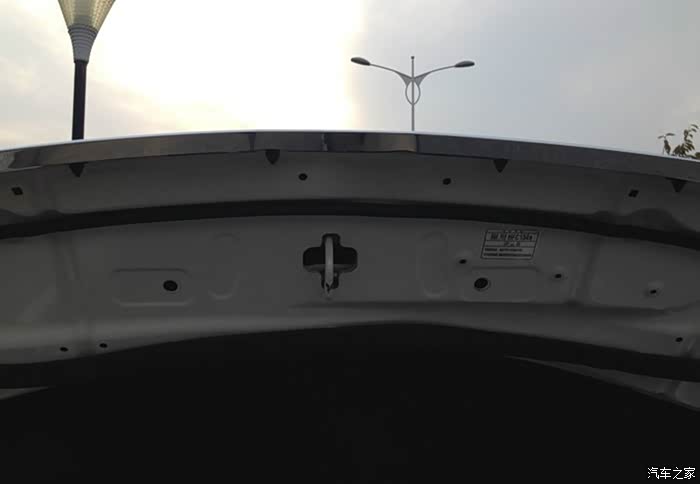

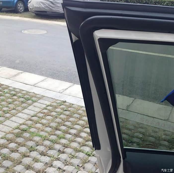

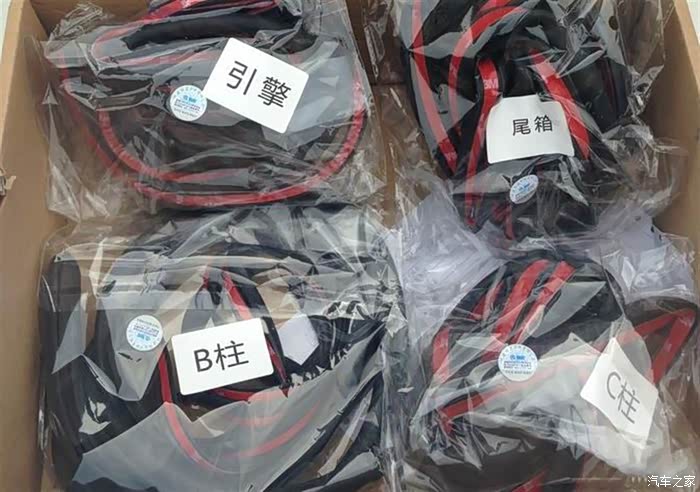

我纸上谈兵的谈谈不做全车隔音的办法:第一是做底盘装甲,很多做了底盘装甲的车友都说可以起到静音效果。底盘装甲不同于全车隔音,最多拆掉四个轮子,降低了拆车带了的风险,并且它最大的功效是防止底盘生锈,一举两得;第二是多加一层脚垫,我现在用的全包围脚垫,后来在全包围下面铺上了4儿子店送的地毯脚垫,地毯脚垫比较厚,而且它的材质应该是可以吸收部分噪音的;第三是加装密封条,今天就说说动手加装密封条。

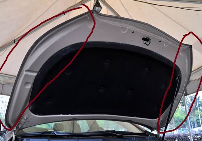

照片分了两次拍,停车上安装的时候拍了几张,后来安装好了出门,停在路边等人的时候补全了每个地方。都用水果机拍的,没有用单反,大家凑活看。
说说感受,还是有效果的,首先关门的声音都不一样了,很闷的声音,喷子们别喷日本车关门没安全感了,一道密封条而已。另外密封条加上两层脚垫,是比以前好多了,我确定这不是心理作用,上车音乐音量都比以前开的小了但是车速达到100的时候,胎噪还是明显声音大部分是从正前方尤其是正前下方传来的,哎,说实话还是和朋友的君越有差距。现在正在寻找合适的店家准备做底盘装甲,到时候再上作业。
