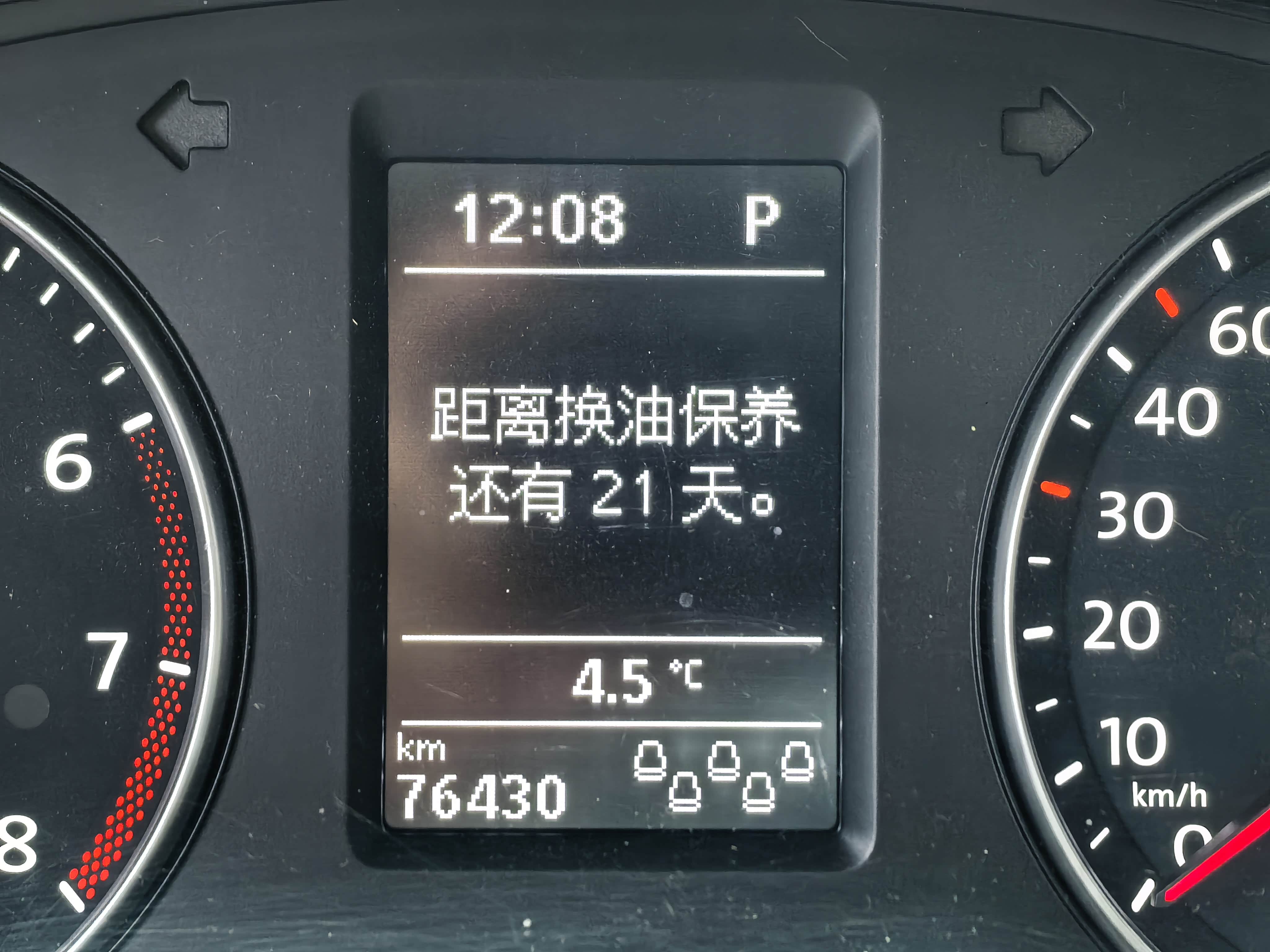

最近开始有这个提示了

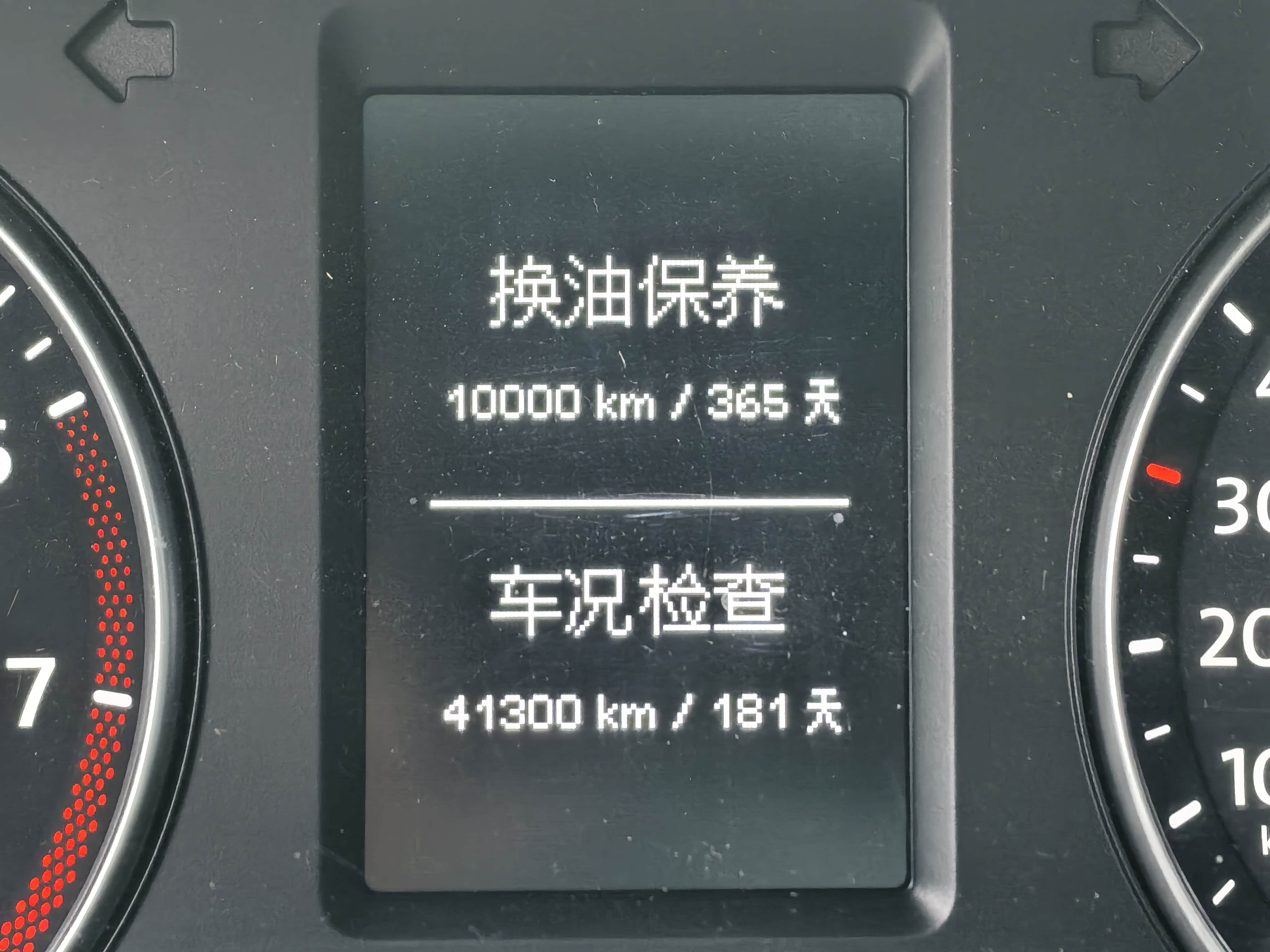

我设定的换油间隔是365天和10000公里,就是说距上次换机油还有21天就一年了,但是里程刚刚7000公里。

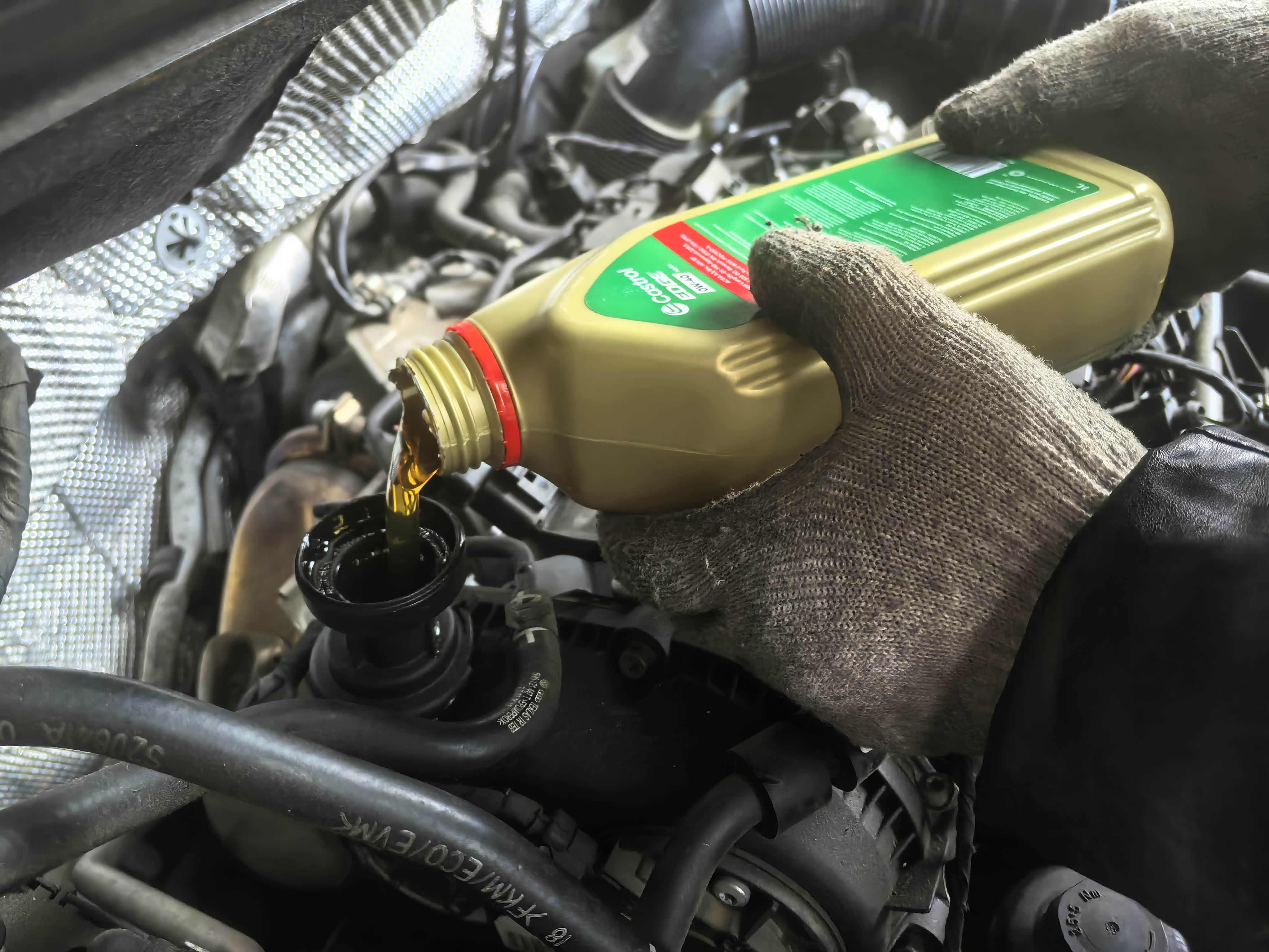

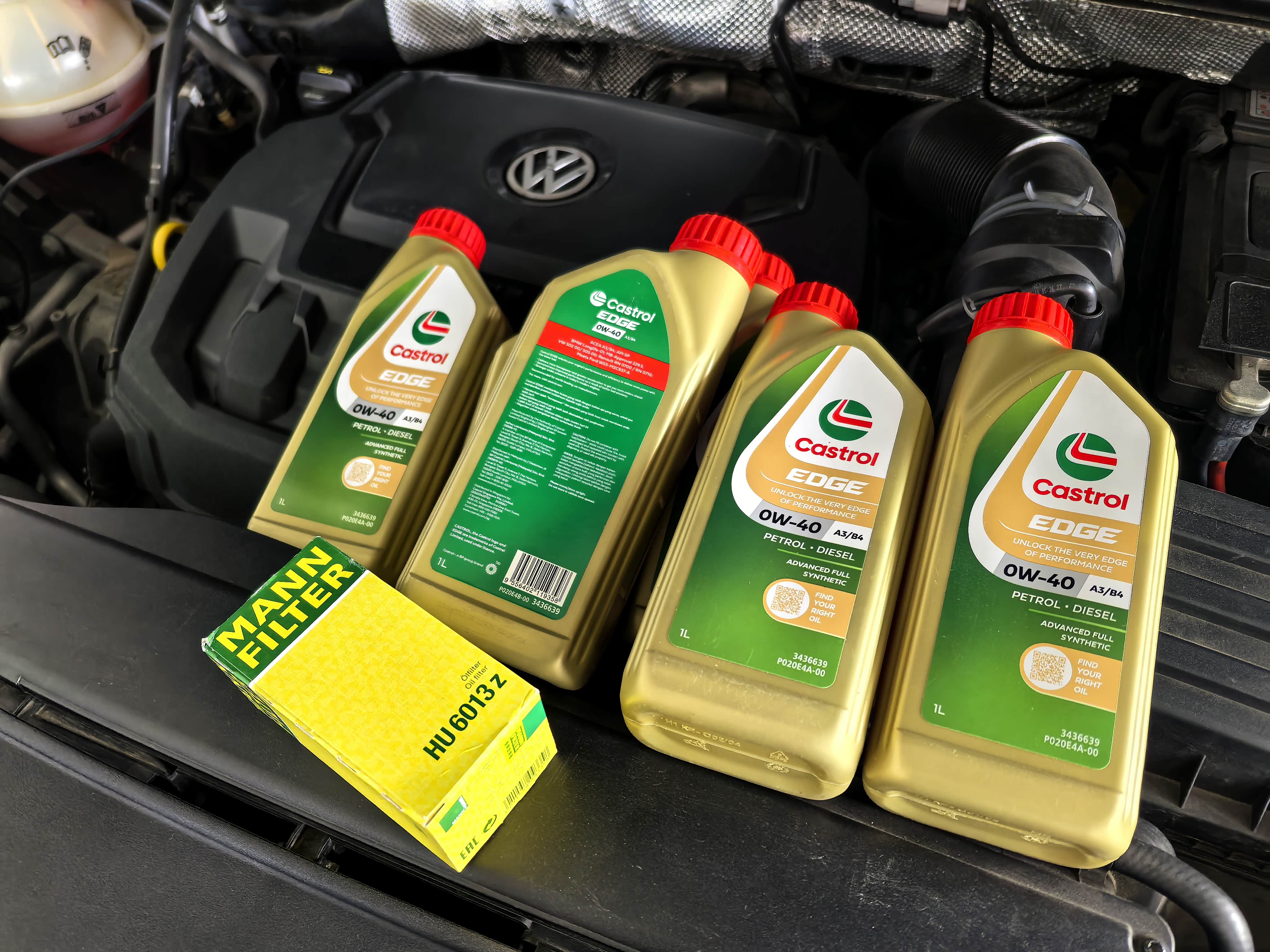

还是用囤的嘉实多极护0W40,购自某东自营海外马来西亚版,机滤还是某宝的曼牌。

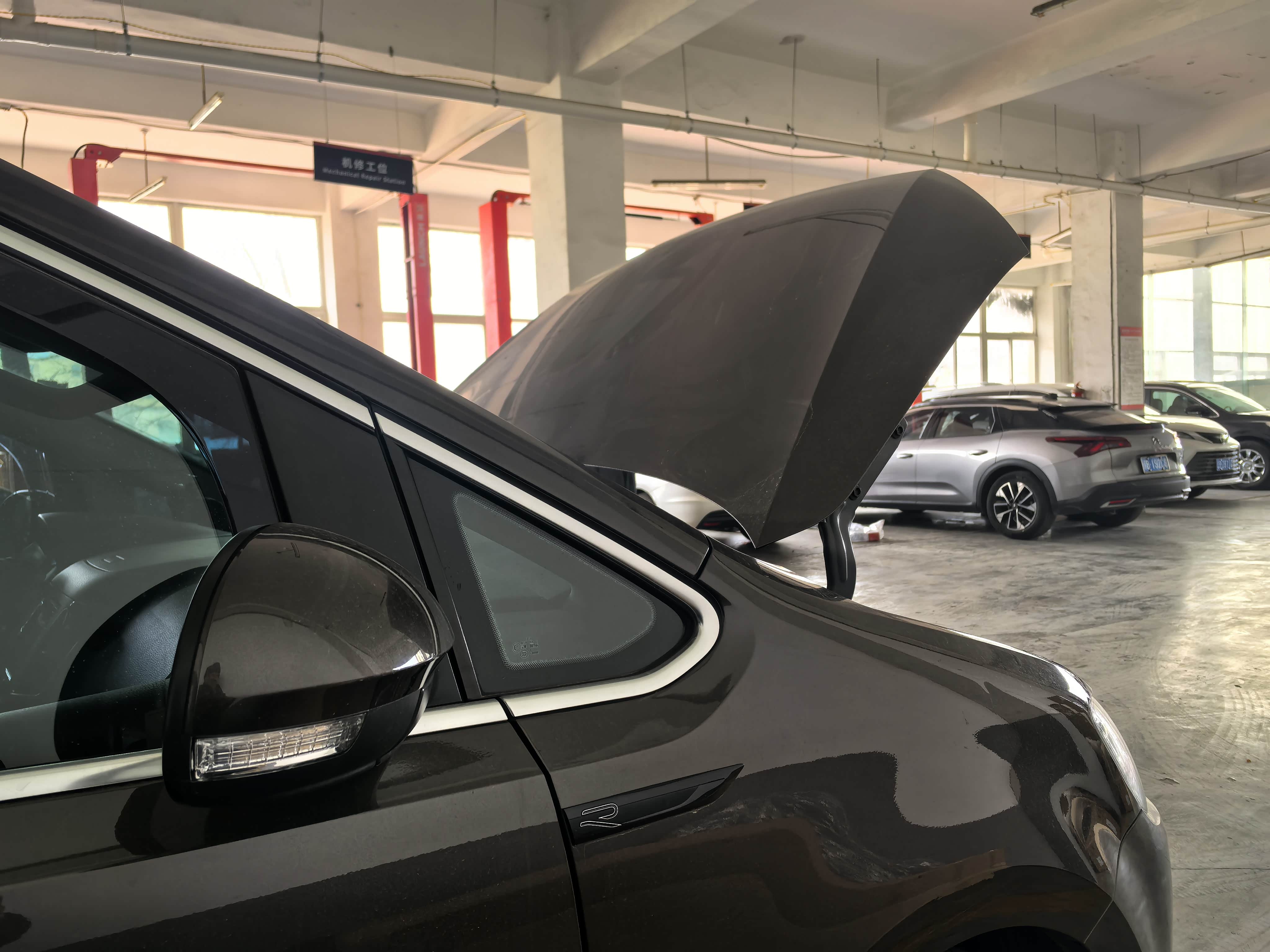

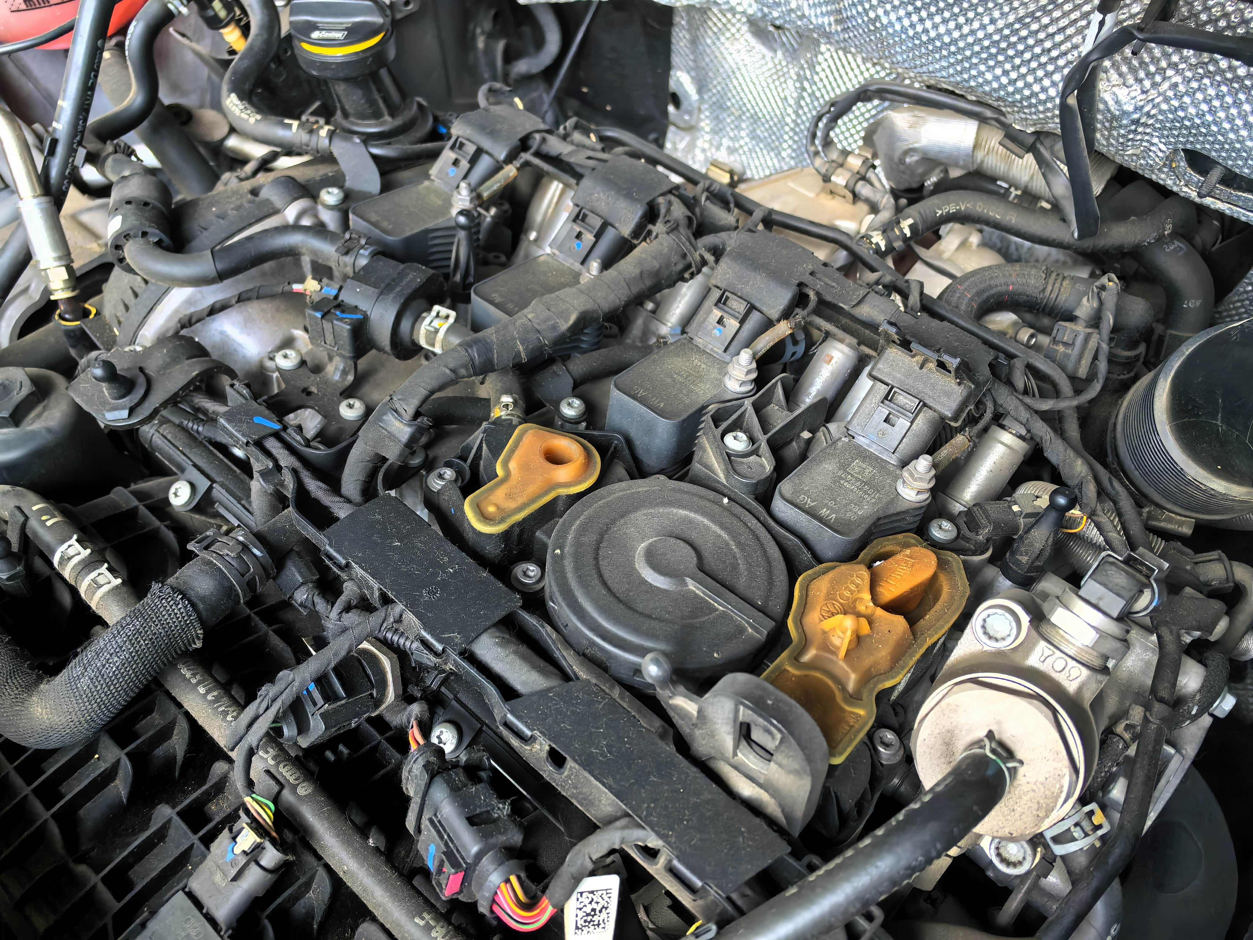

拿掉发动机防尘盖,里面干干净净,没有发现渗油

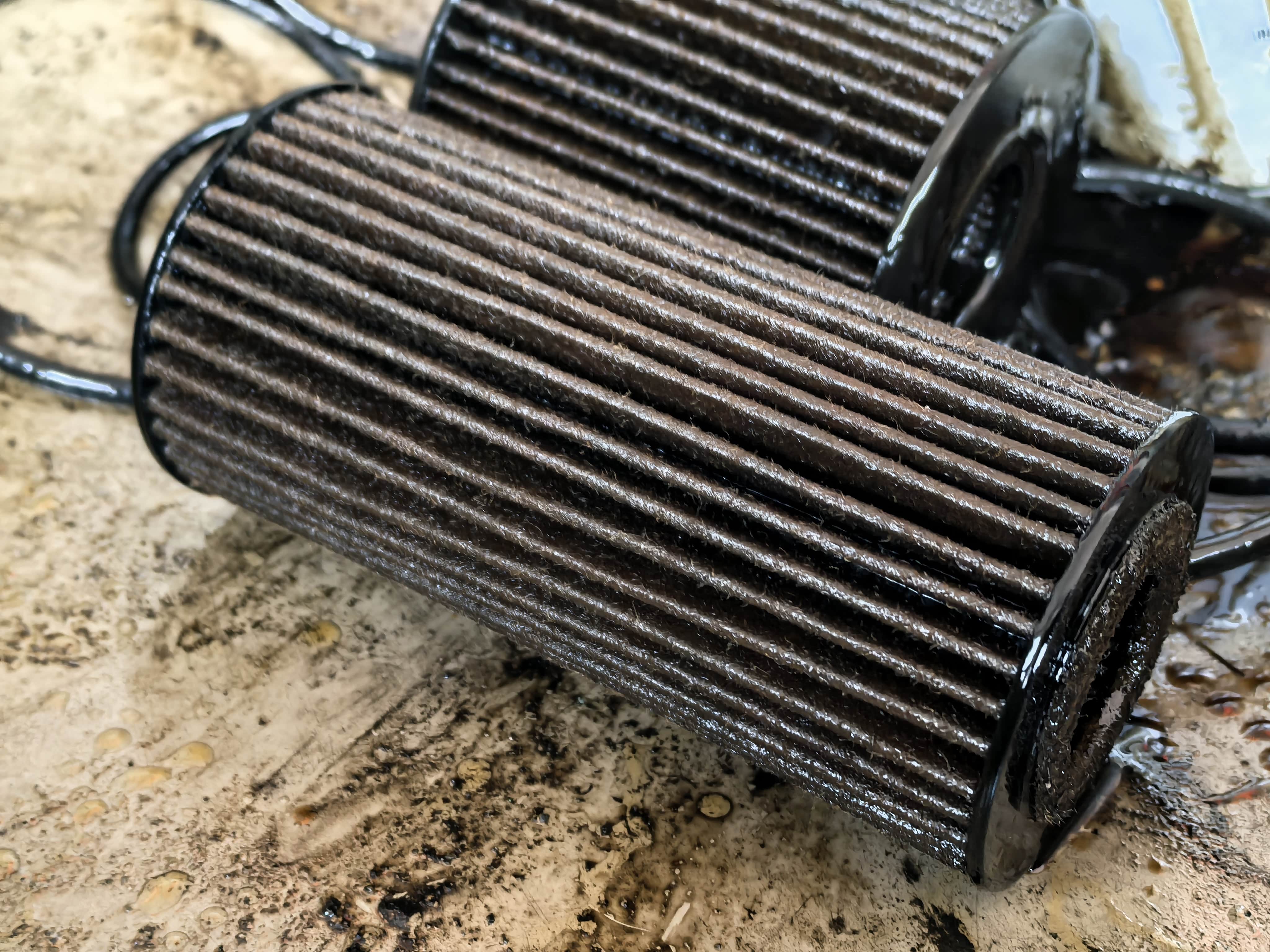

换下的机滤,这个好像是汉格斯特机滤

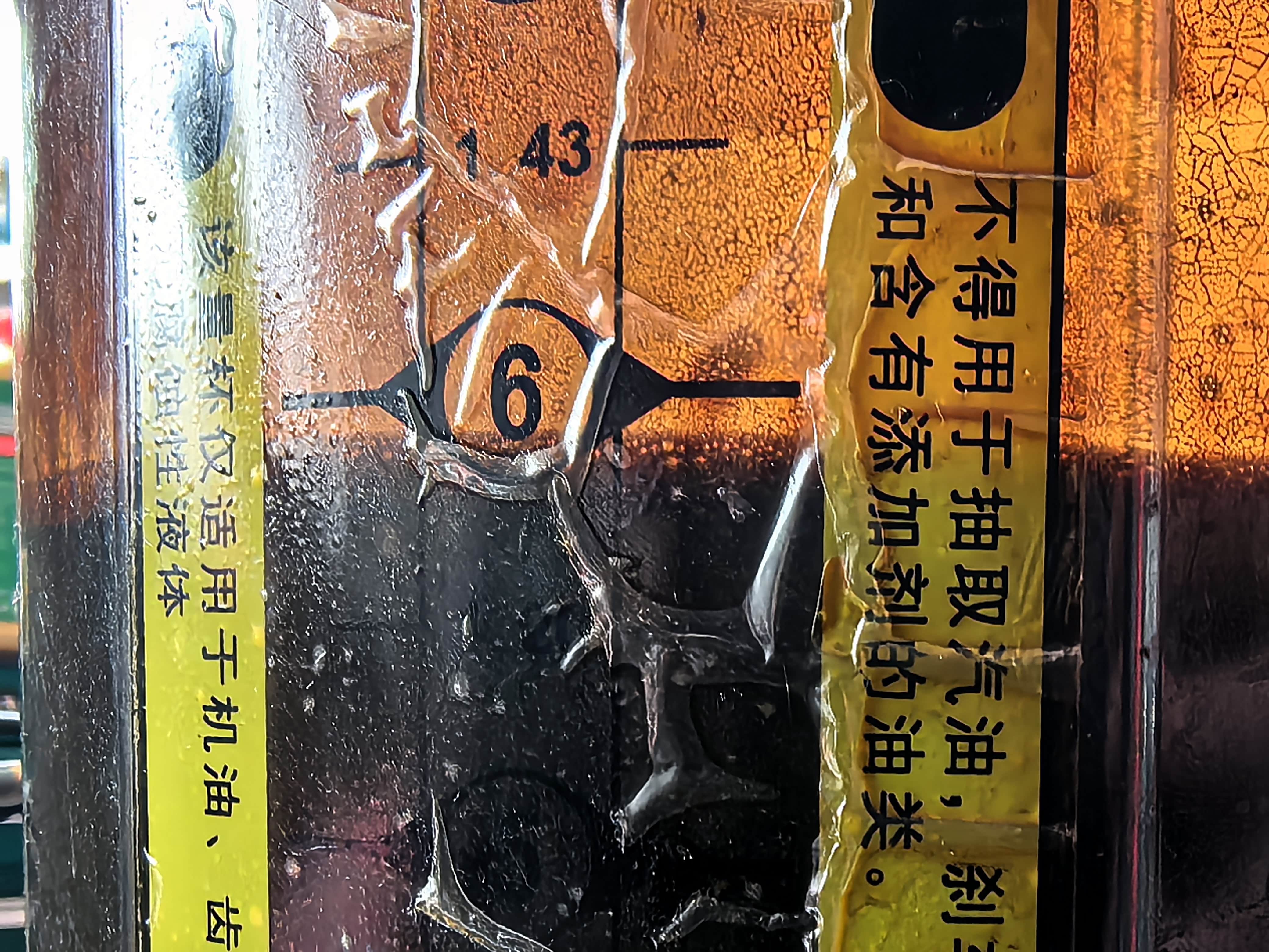

照例是抽油,和以前一样抽出的大约是6L

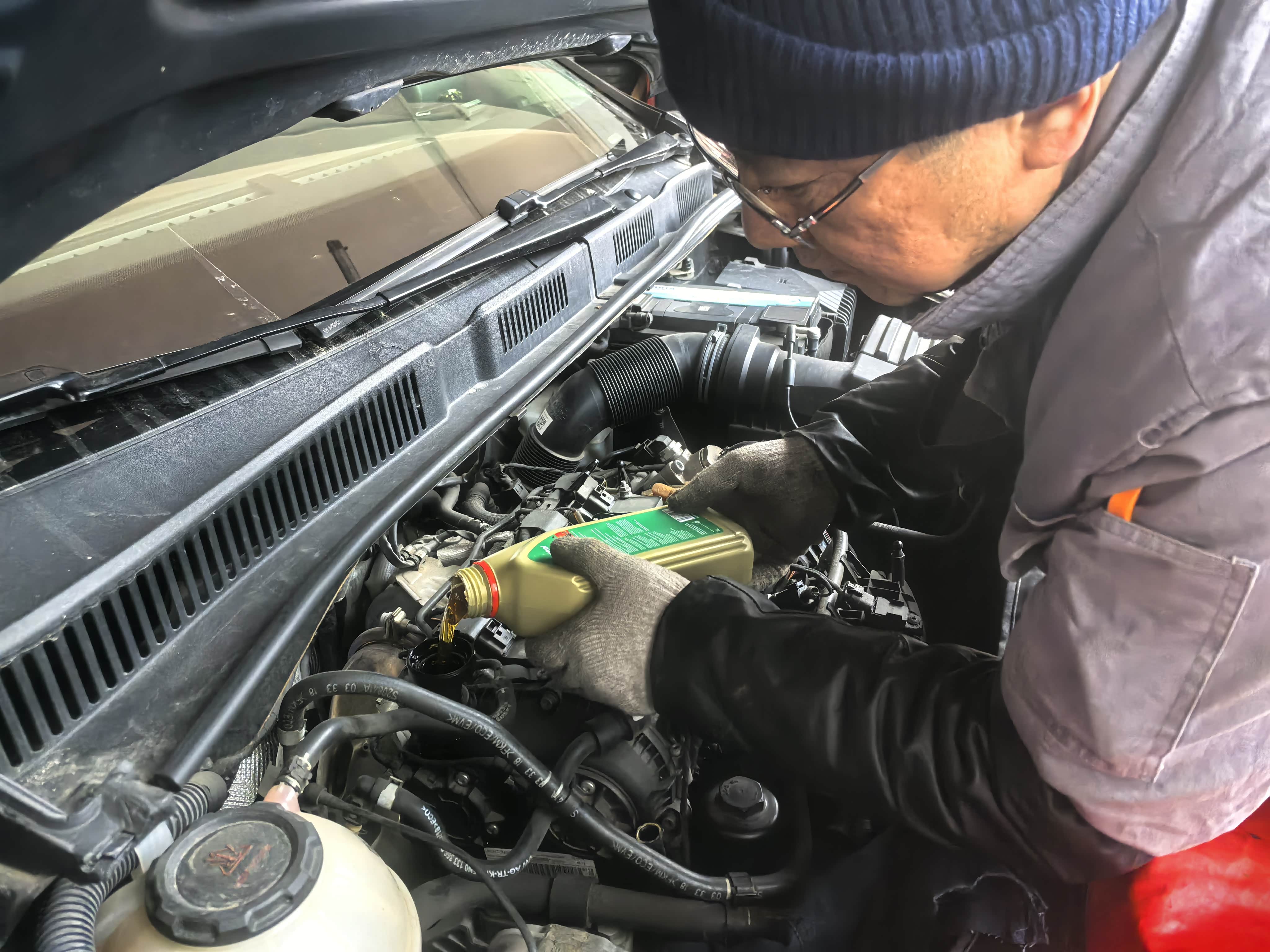

加机油

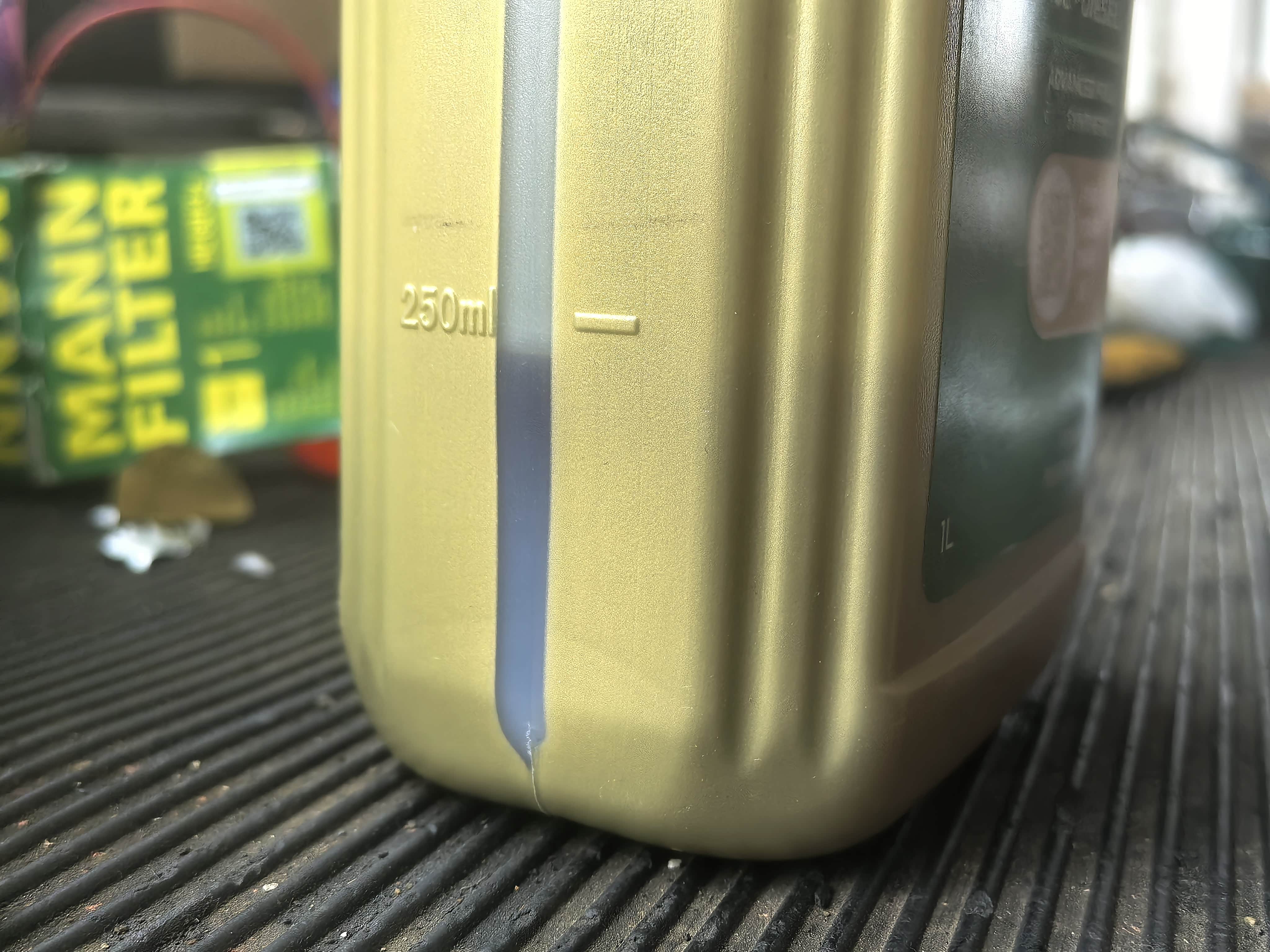

6桶加进去剩下这些。
上次剩的比这个要多,好几个车友都质疑我说不正常 其实上次剩的那些后来基本也都加进去了,我在修理厂换油的时候从来都不要求师傅给加到位,都是加到差不多就走人,之后发现有缺失自己再往里添加。

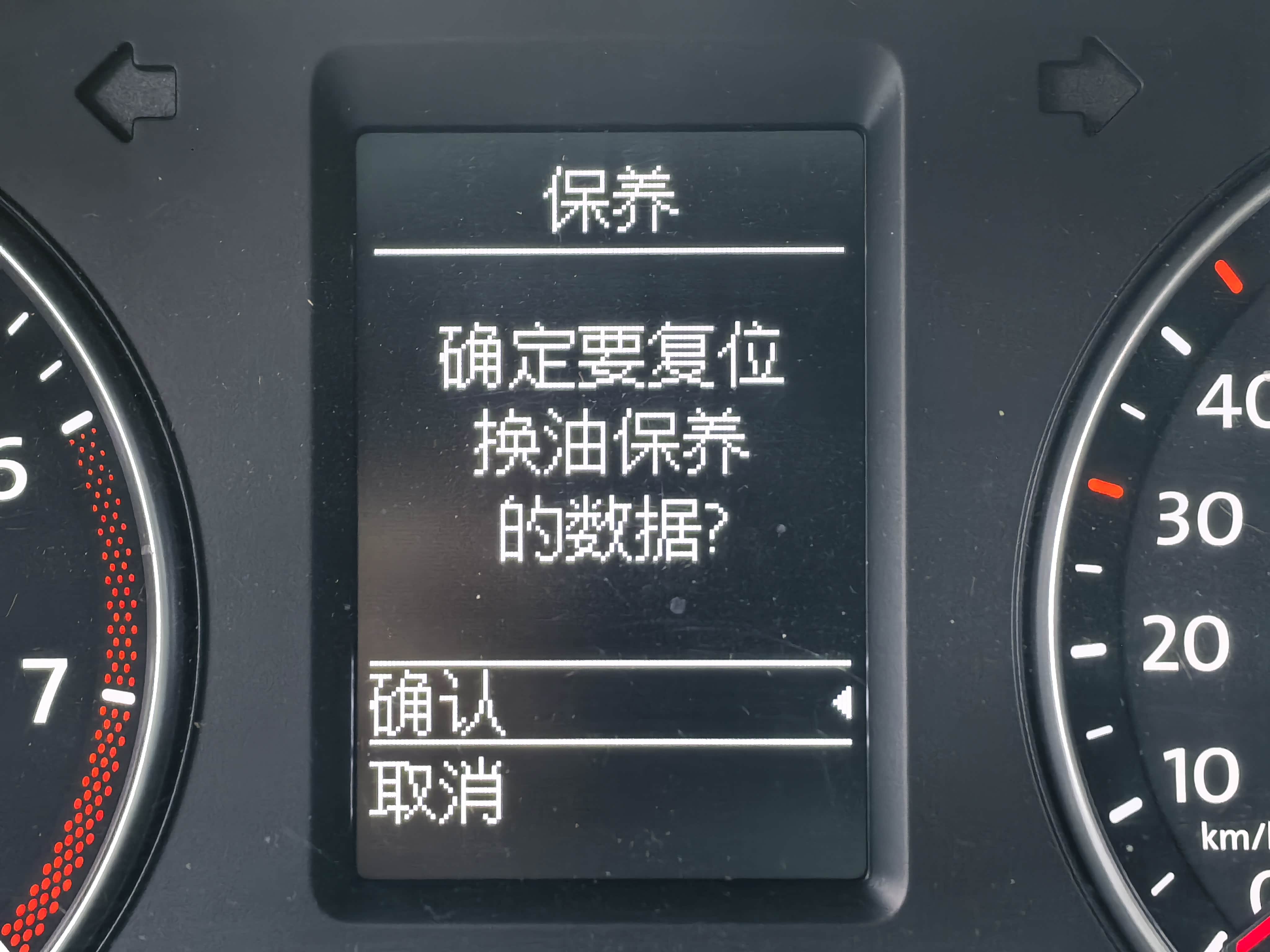

复位保养信息
