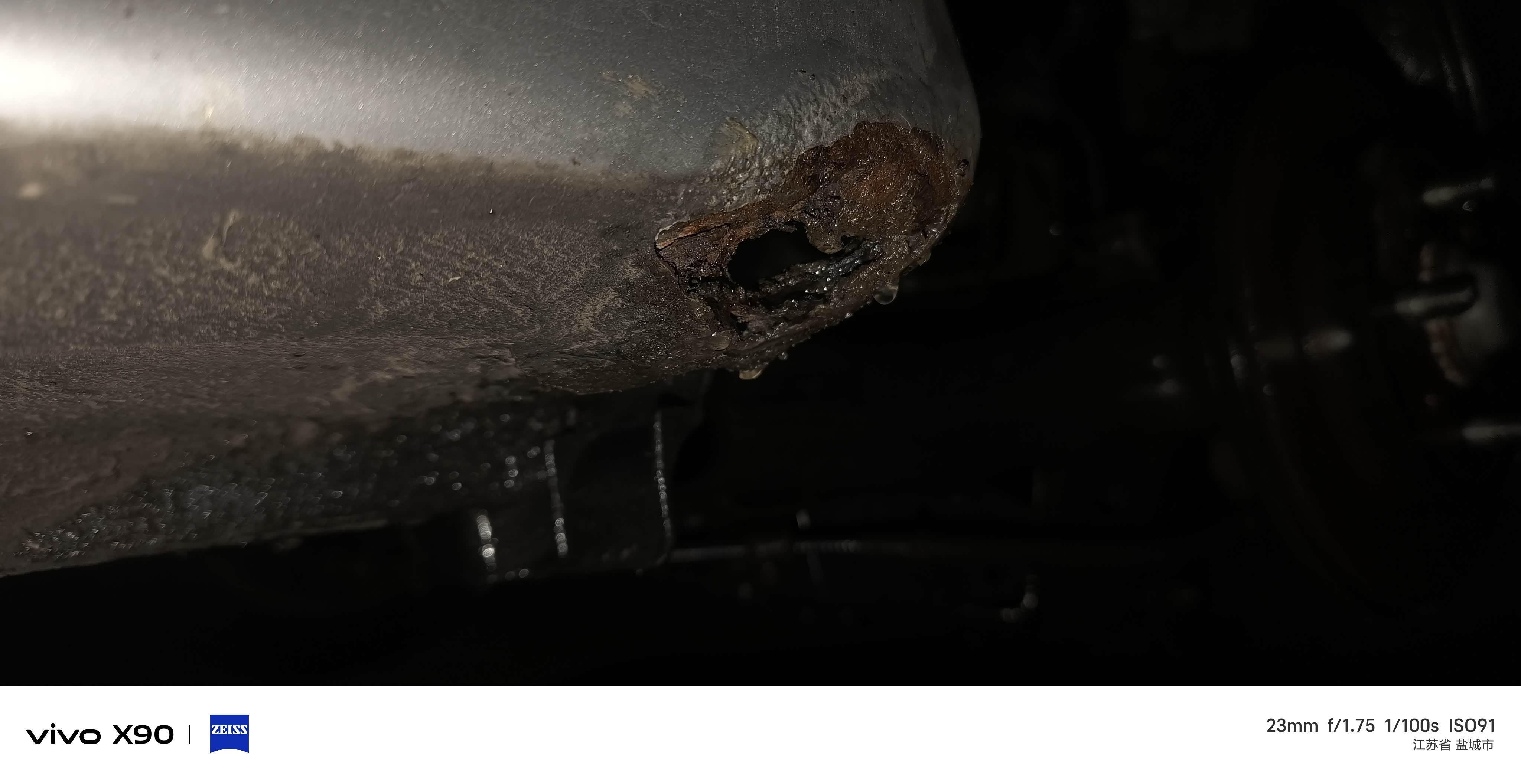

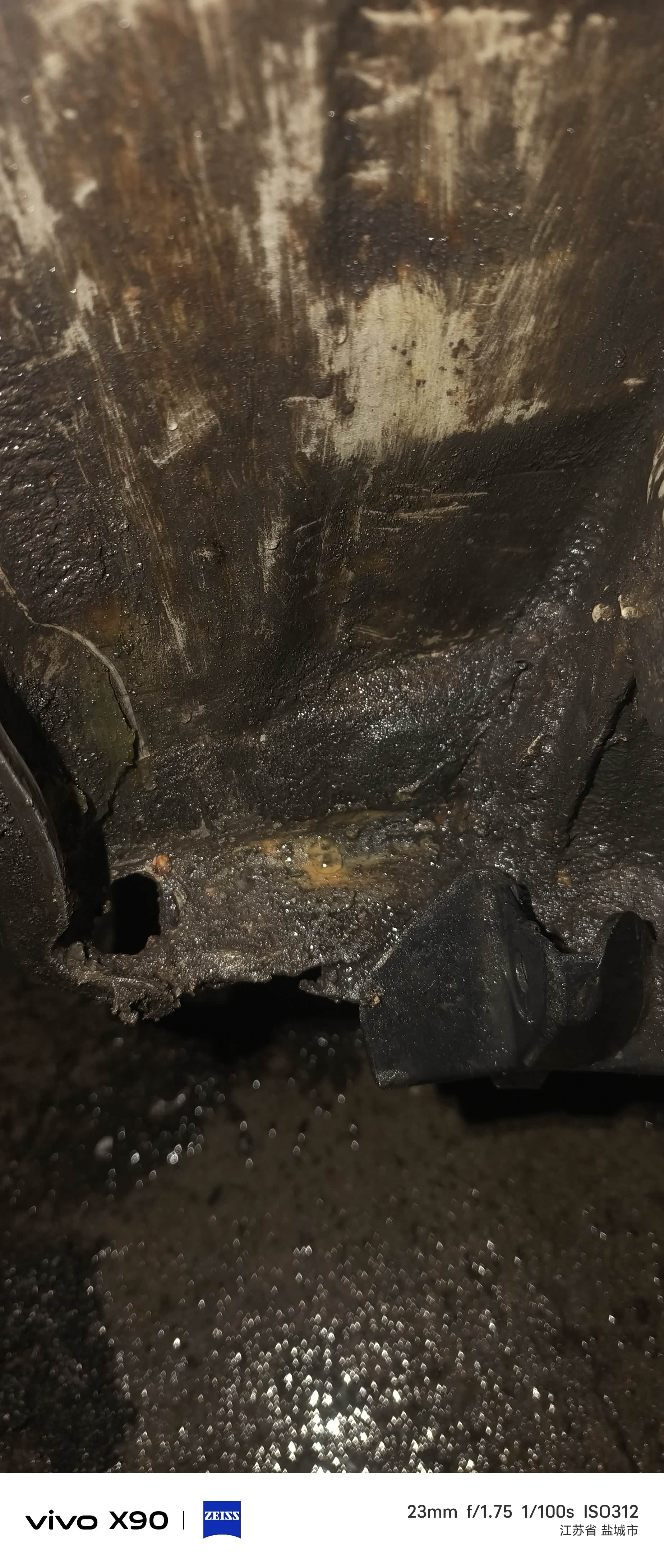

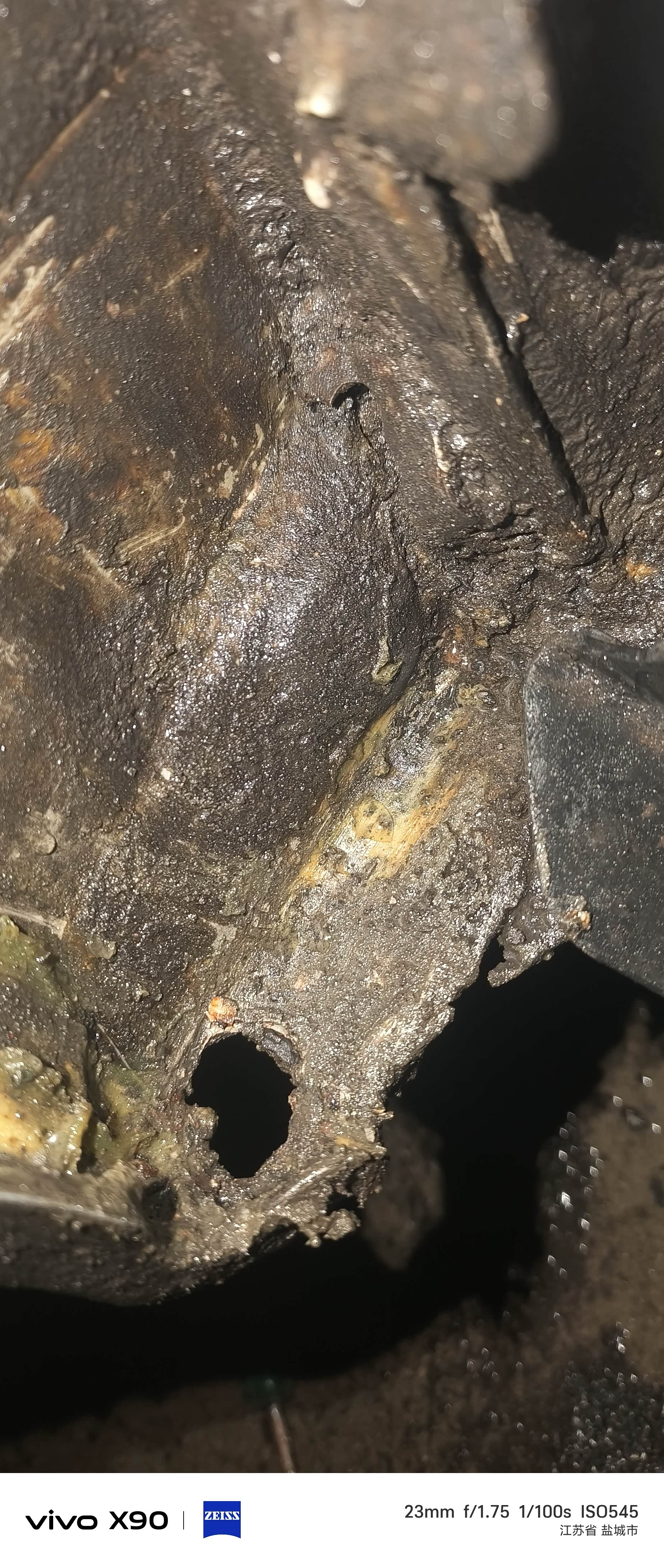

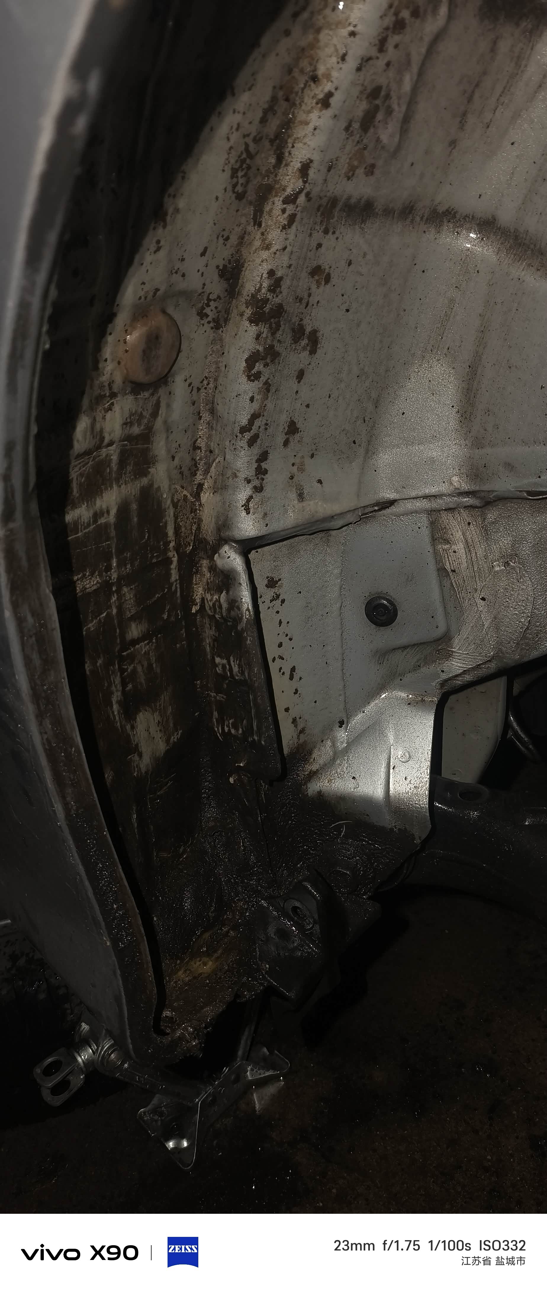

左后轮已经锈个洞
多年前用黄油涂抹还是没用,只能延缓生锈

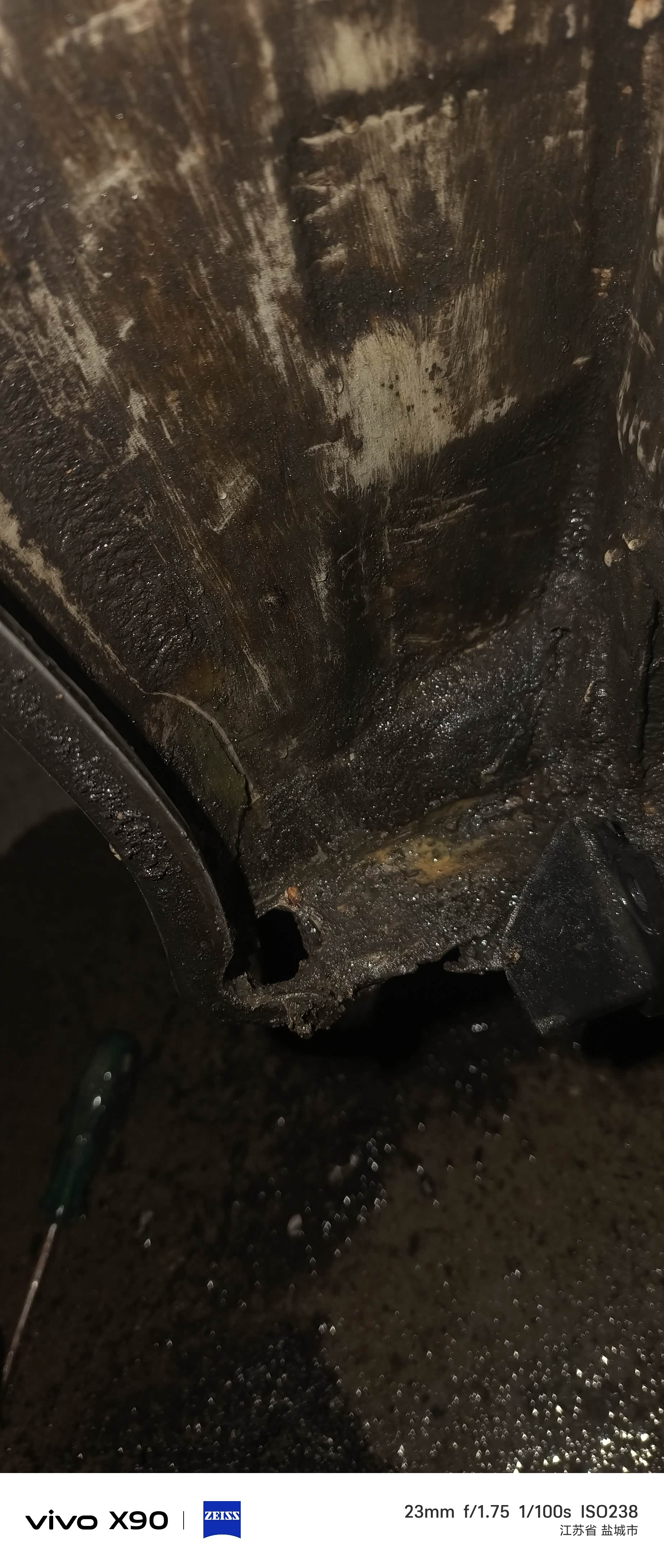

清洗里面油污
清洗
烂个洞

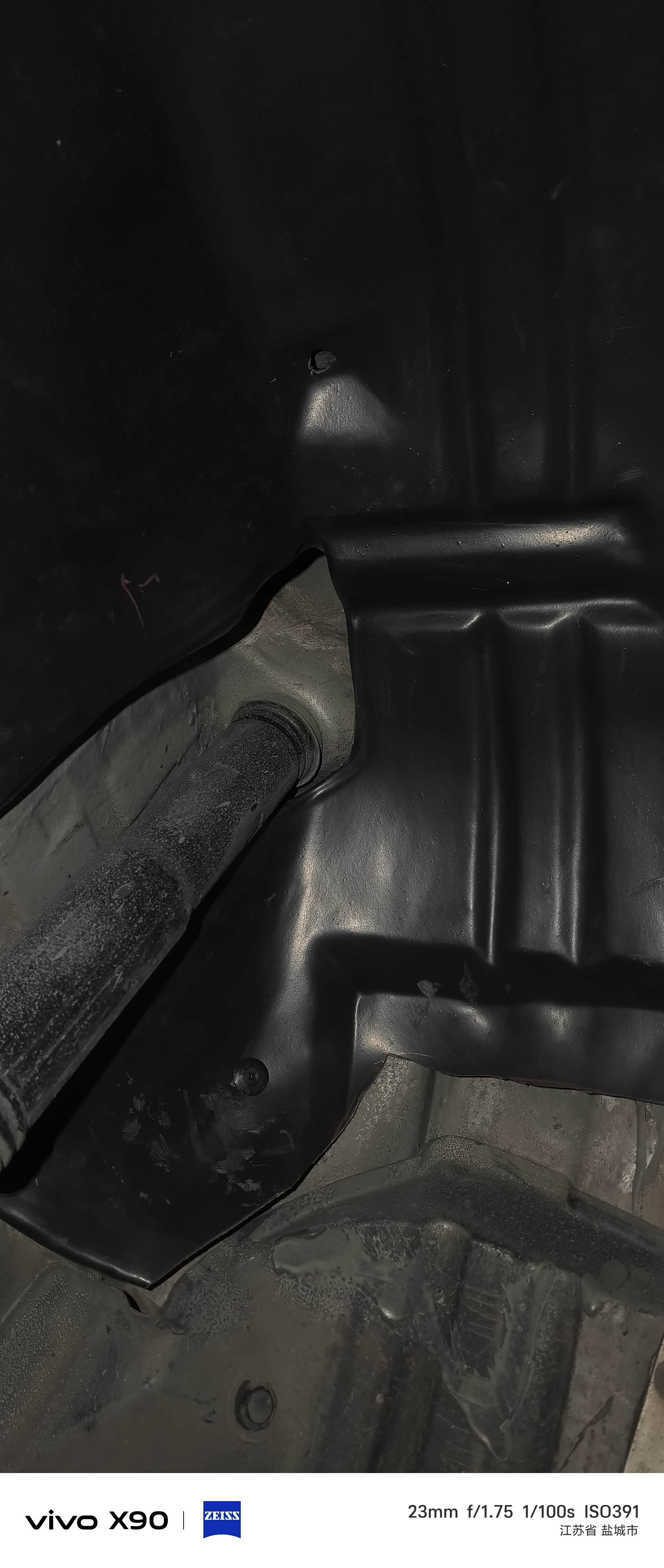

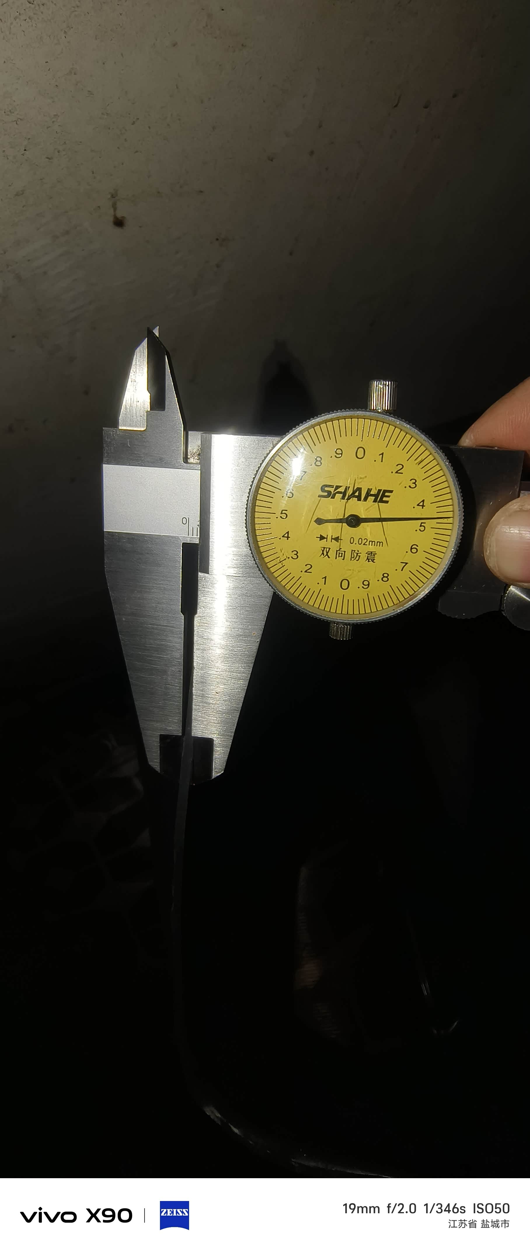

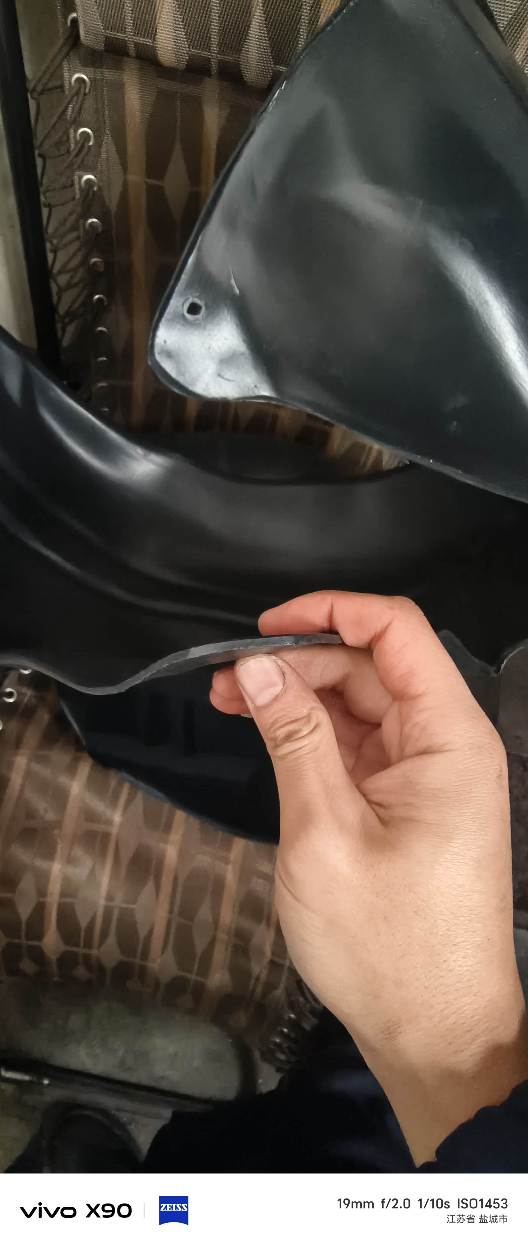

网购新锋范内衬,塑料的,比棉的耐用,只是噪音大
厚度最薄出2.5

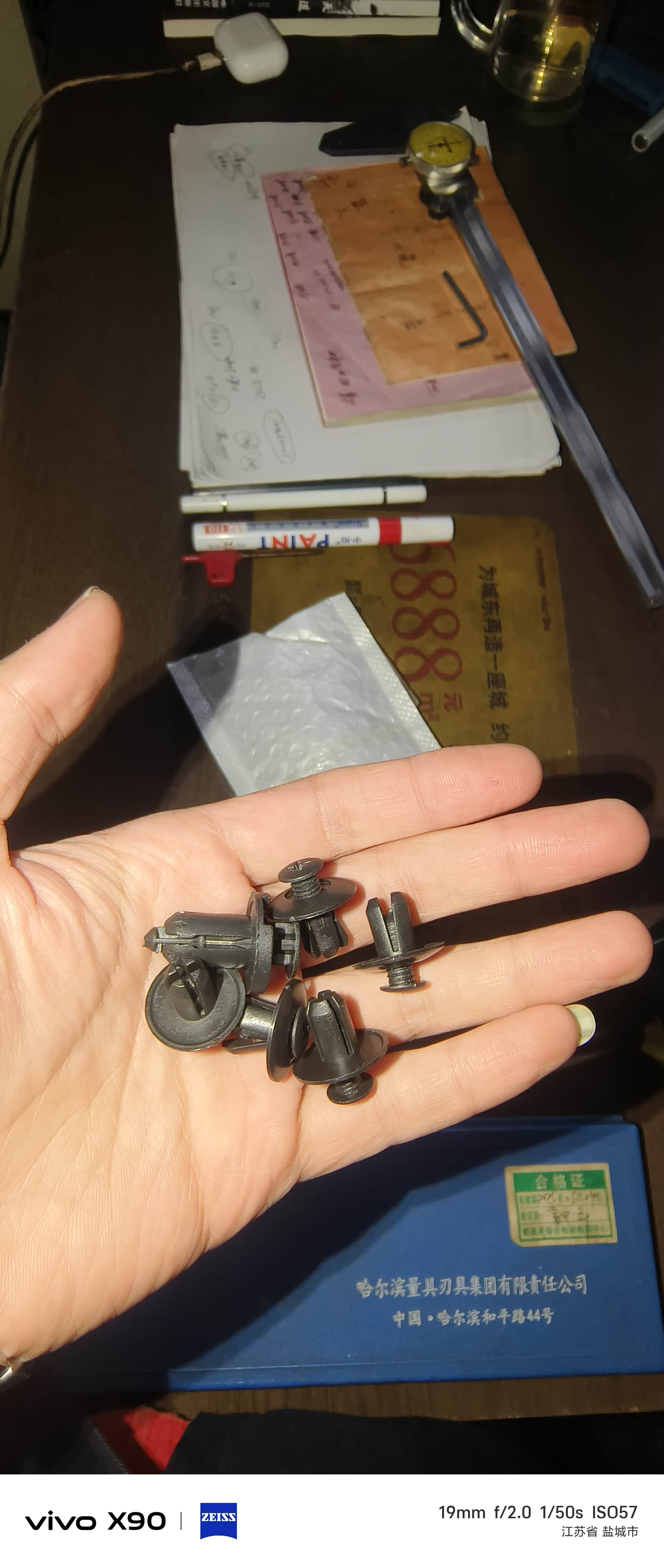

送的卡扣

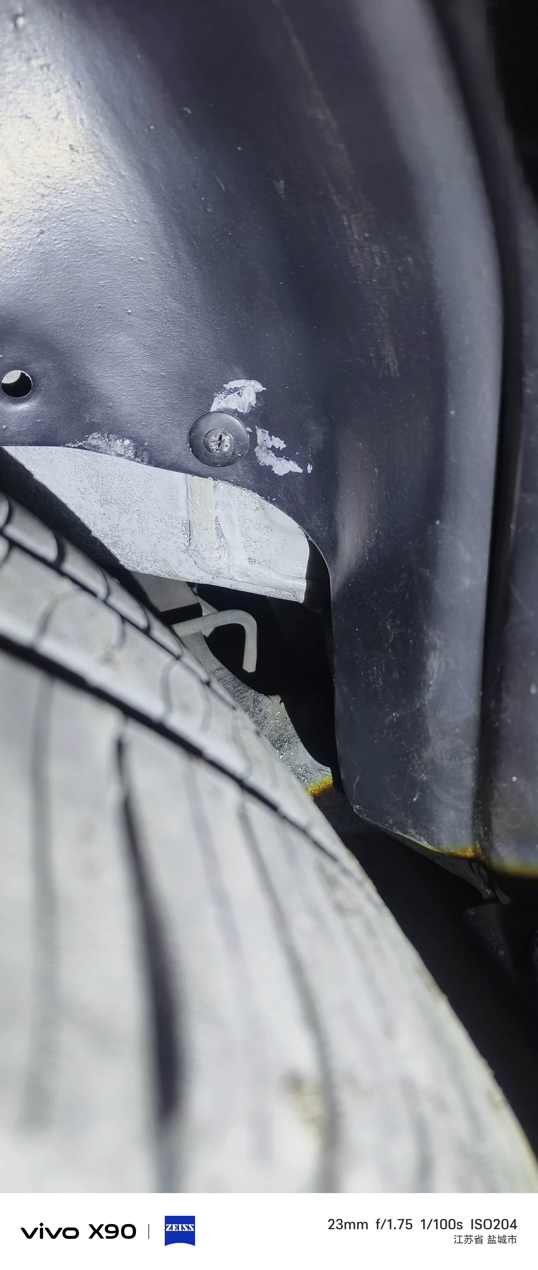

自己用手枪钻打8毫米的孔,老锋范没有固定内衬的孔
剪去多余的内衬,这边剪失手了,剪多了

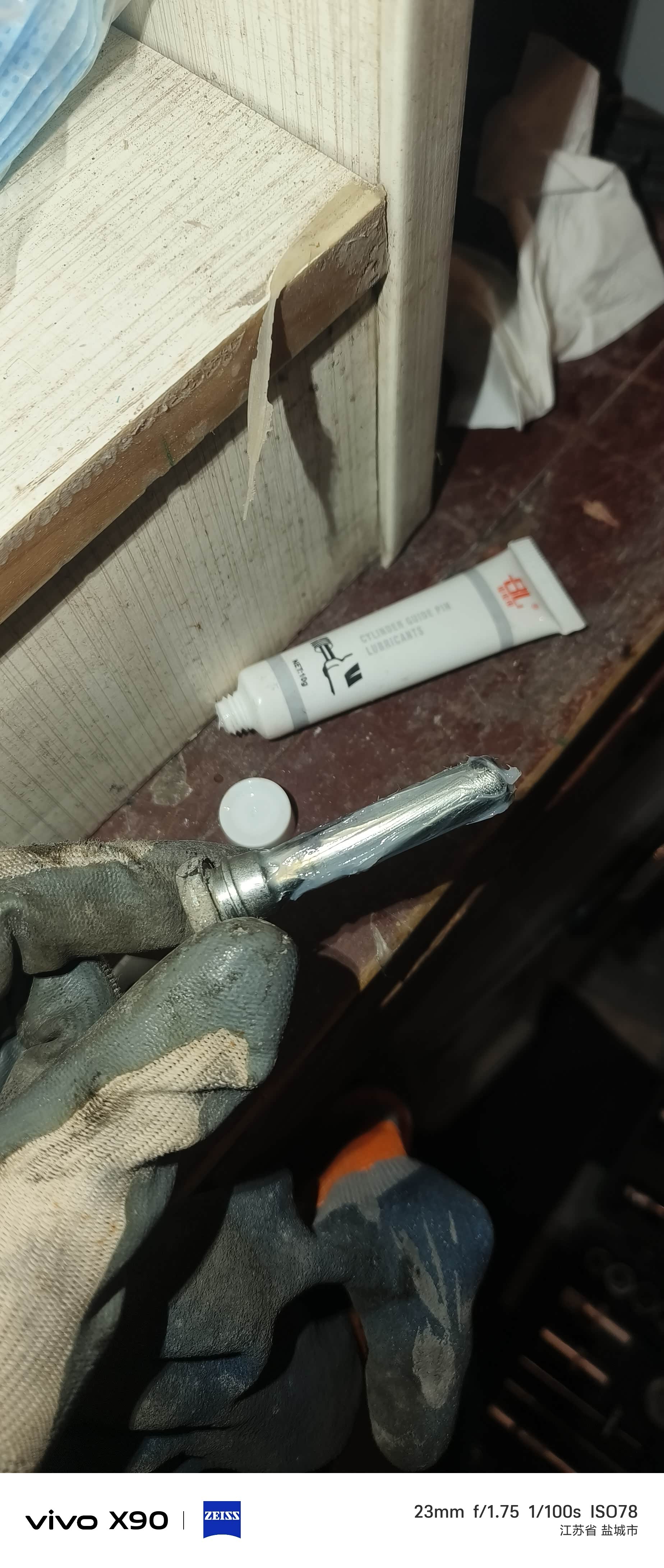

后轮拆都拆了,顺便保养一下刹车导向销

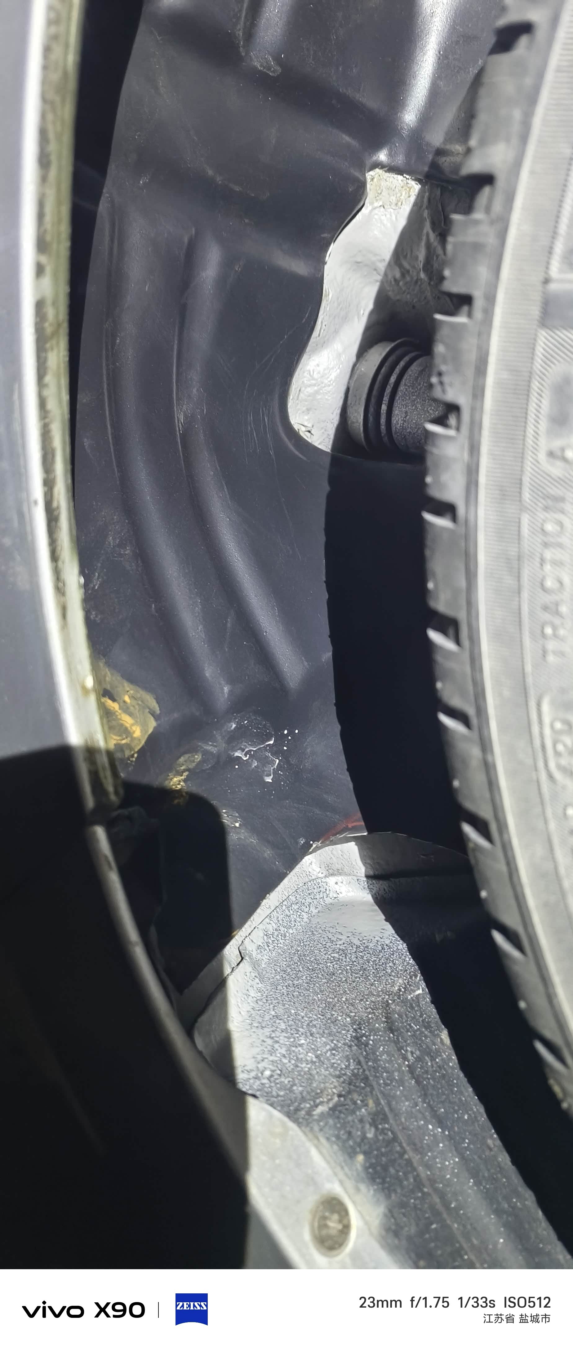

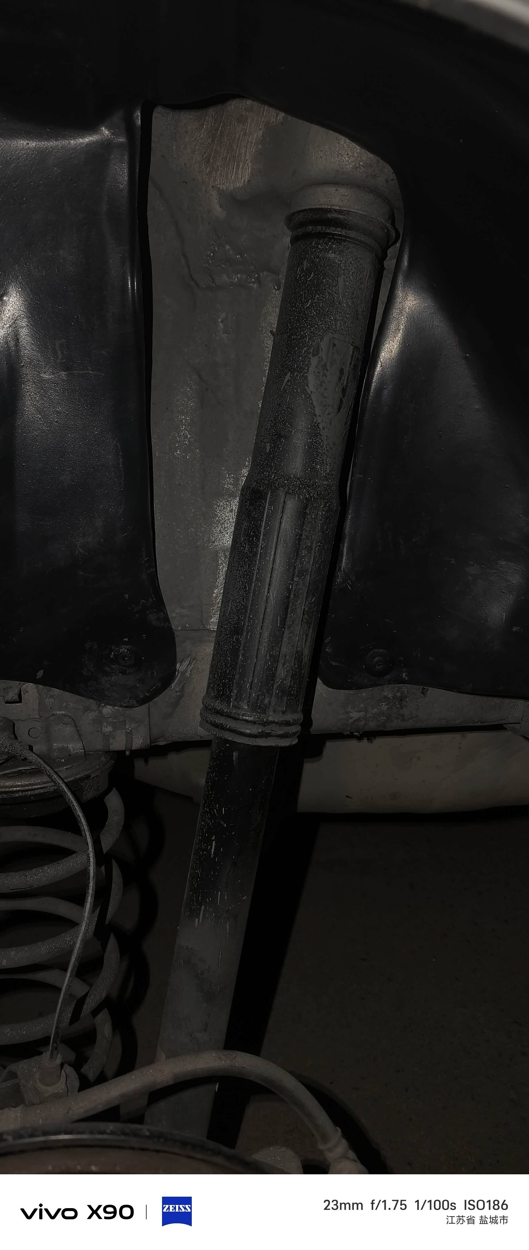

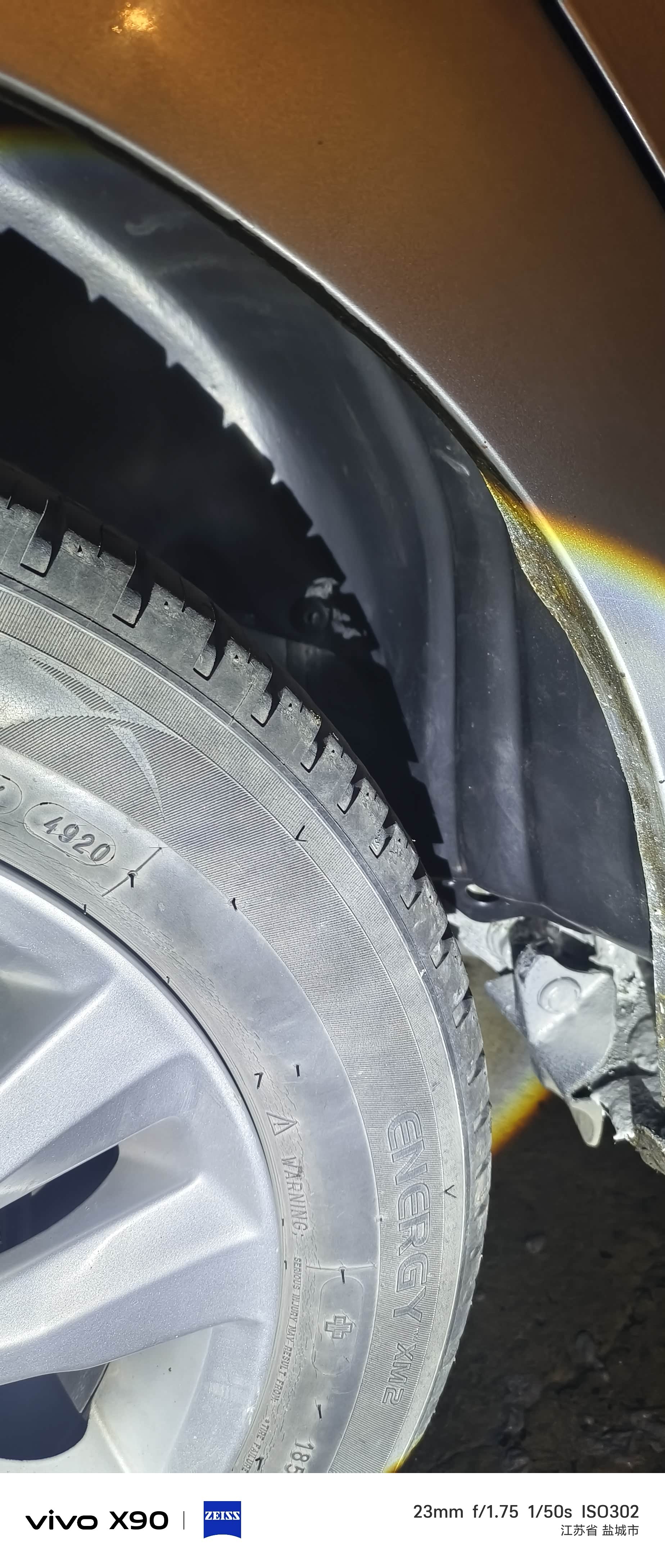

安装效果
这边剪的还行
安装效果,最下面设计的不好,塑料内衬没有一直到底
