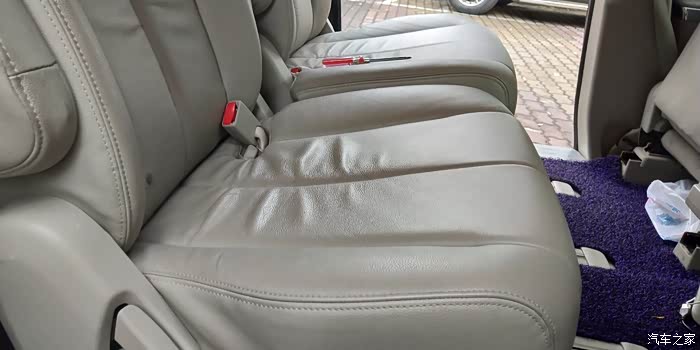

马8后排座椅放倒,后备箱长度只有1米4,就算中排前移,总长也只有1米6,想要舒服的平躺长度是不够的,最简单的方法是中排向前翻折放平,可是拆了座椅后发现,马自达的座椅设计很操蛋,前限制位块和轨道限位拔杆连在一起,而且就算割掉限位块也不一定能放平,靠背厚,转轴角度也不够。

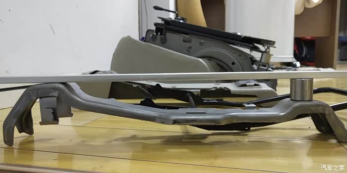

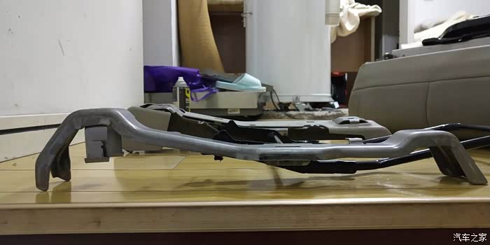

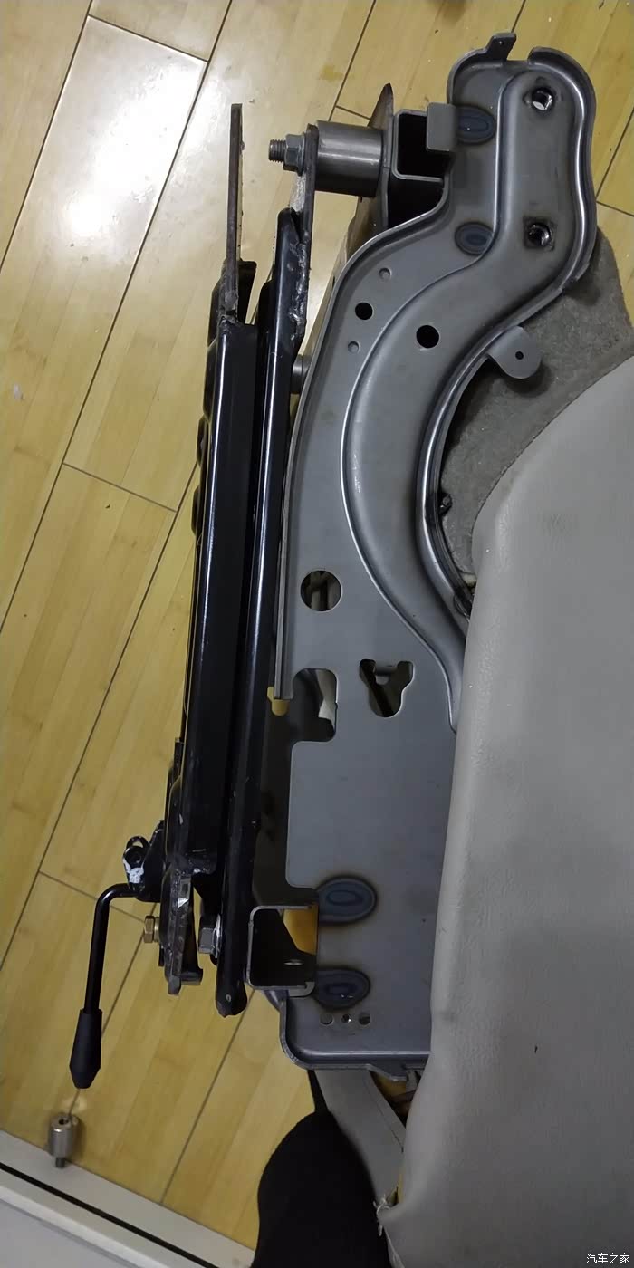

所以只有想办法把中排座椅改成旋转的,看了论坛上的车友改装过旋转座椅的,效果不是很理想,究期原因是马8的座椅轨道支架是前低后高的
我测试了一下,大约3CM左右,正好我原来座椅升高了3CM,用那个增高螺丝正好能找平

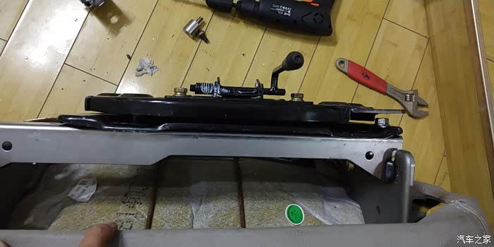

能找平就好办了,不会像前面车友改装的那样,旋转后严重的不平,前高后低。唯一担心的是,找平后加转盘高度会增加到7CM多,先不管了,某宝上淘个转盘再说

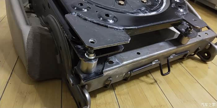

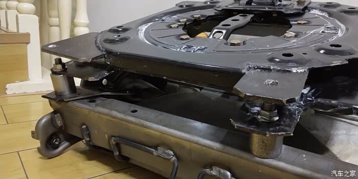

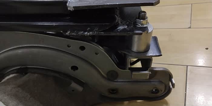

转盘第二天发到,开搞,转盘因为尺寸不够需要焊接铁板,需要注意的是座椅上面的二个焊死的螺杆需要切割掉一半,不然会影响转盘转动,后面二个用增高螺丝拧上。转盘上开孔必须上下二层的孔开的一至,
转盘装好后,测试无误,装好轨道支架,这次是二个增高螺丝装在前部

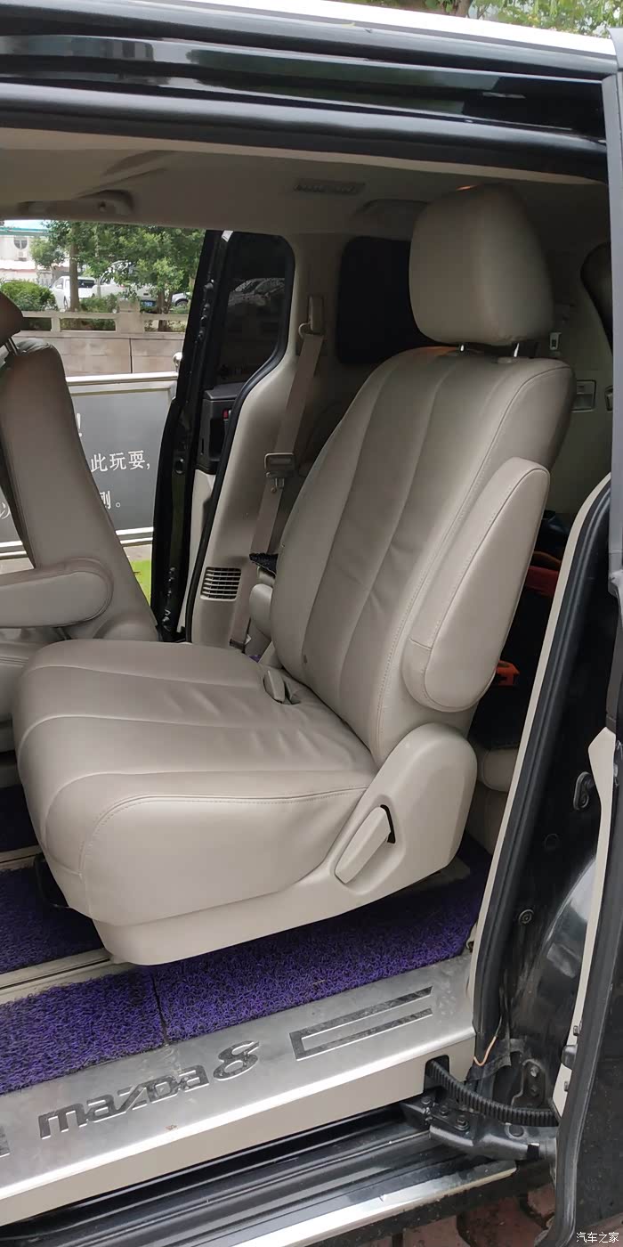

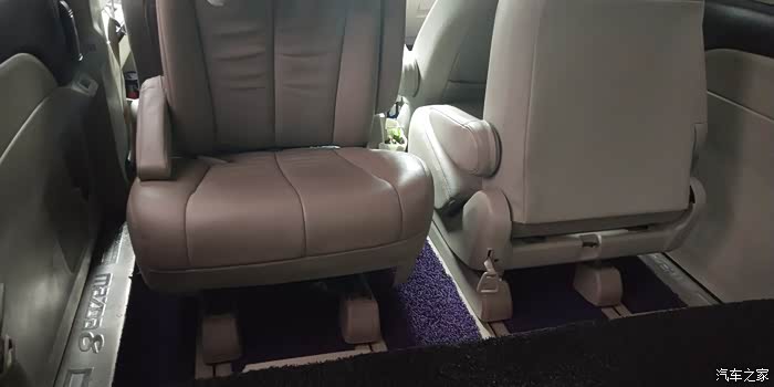

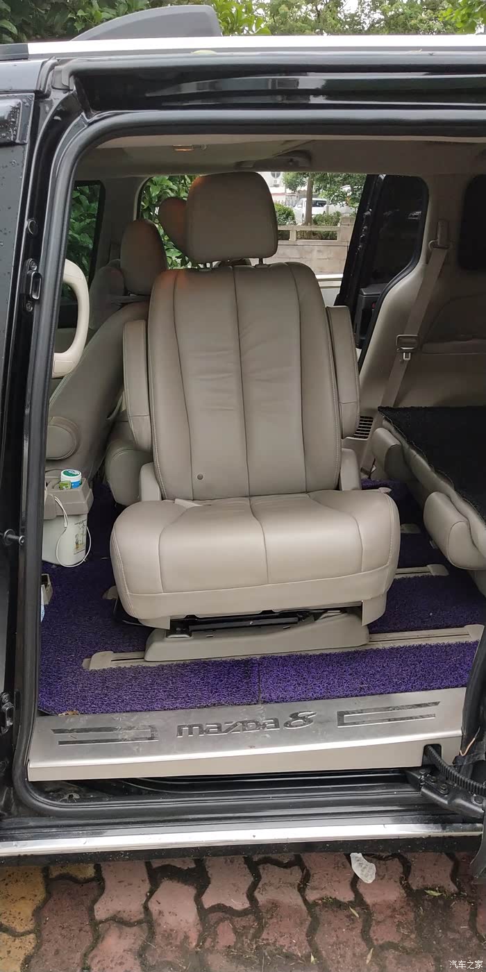

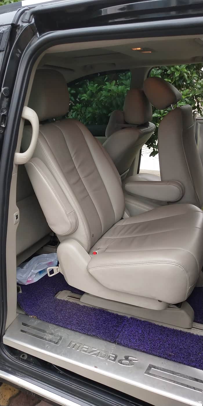

组装完毕,上车
完美,感觉增高的不多,我1米7不顶头,个高的就难说了
