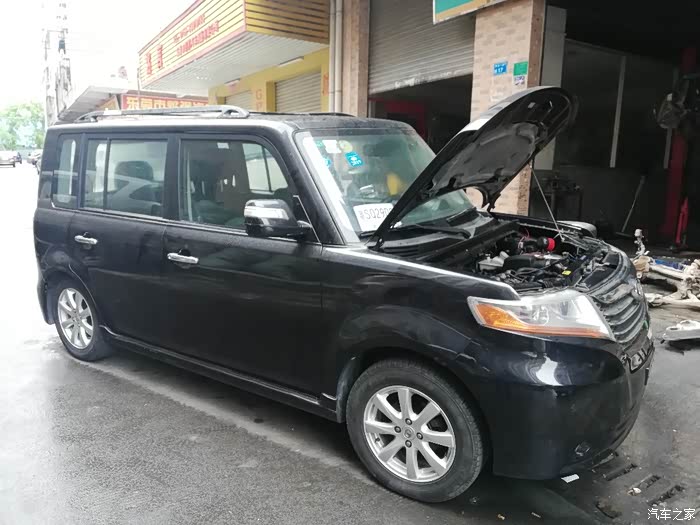

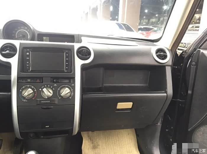

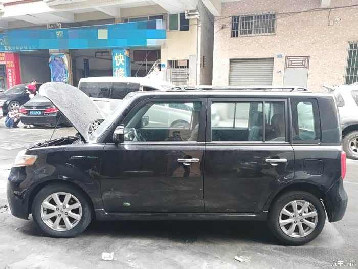

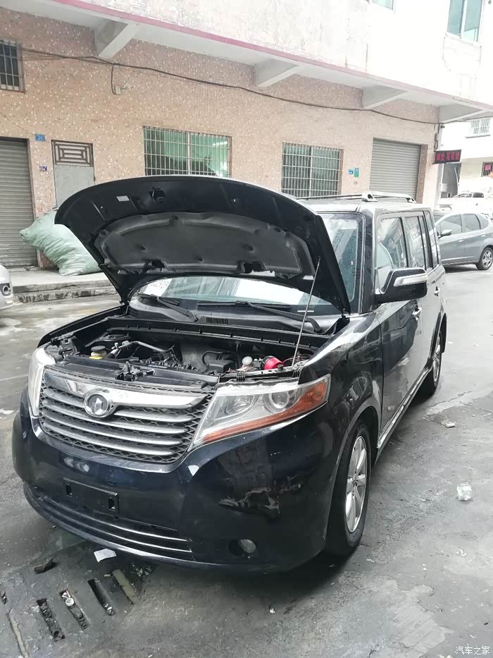

2月25号买了,牌都到了半个月了,小问题终于有时间帮我修好到今天3月14号中午下班就去提车回家,不过还是开心呀~

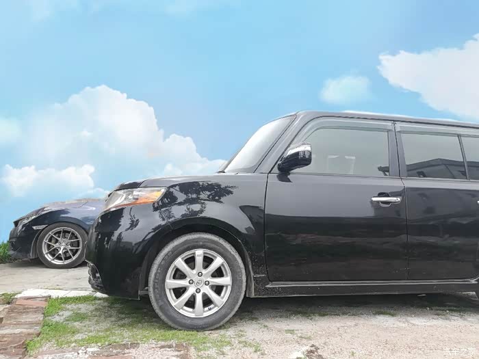

09款手波酷熊159750km,价格买贵了,最主要自己买的喜欢就好了~因为去香港、澳门看过很多类似酷熊的车型~第一眼就喜欢~之前看了酷熊和菱帅,结果酷熊没人卖,买了菱帅,现在又买回酷熊~都是为了喜欢而买了~
有点服了上一位车主是怎么驾驶的~

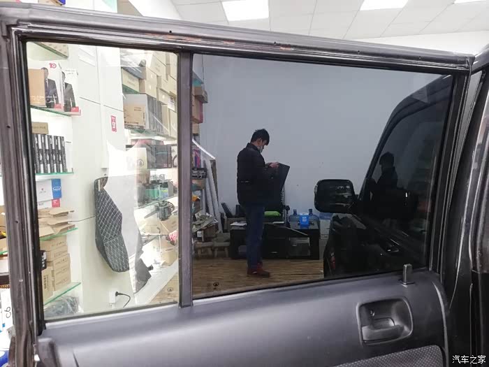

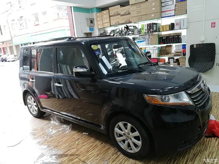

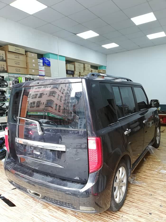

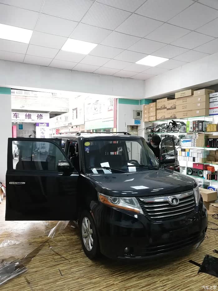

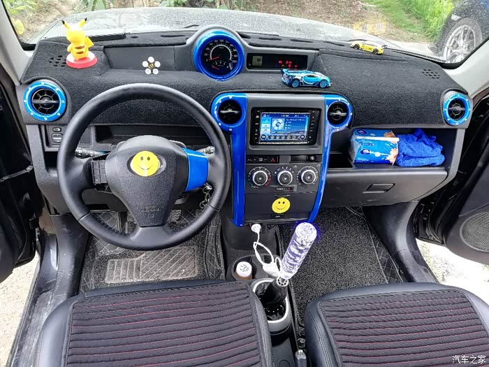

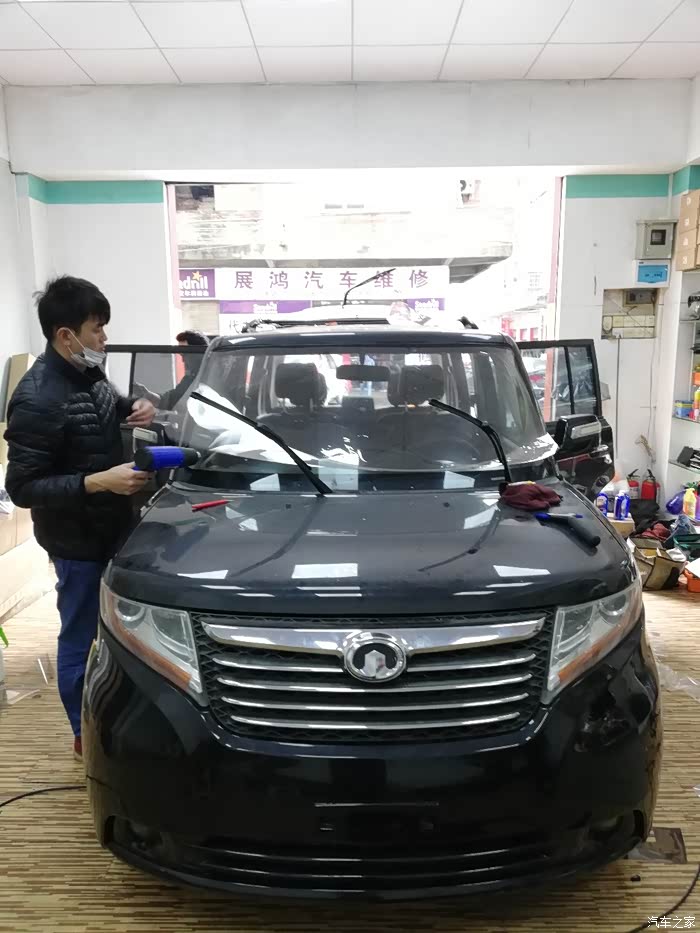

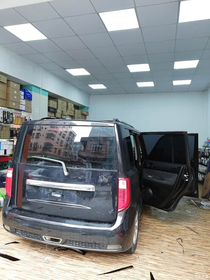

上面是2月25号买车的照片,第三次去把车贴了全车膜、透明前挡膜+侧面+后门 浅黑膜(下图)

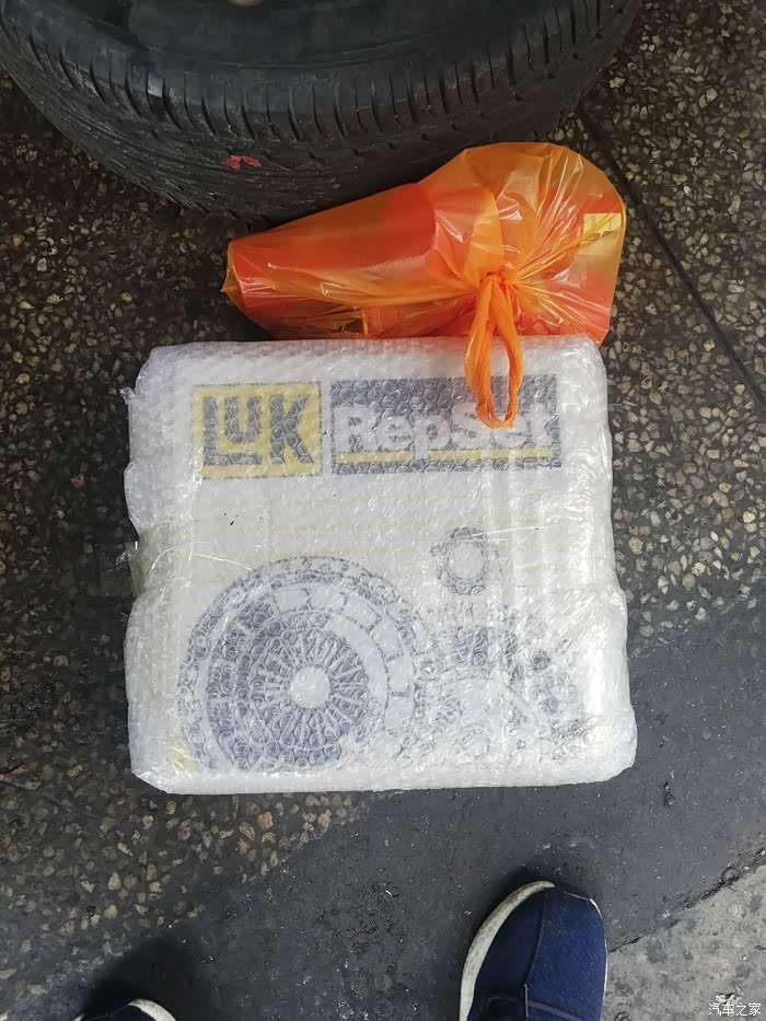

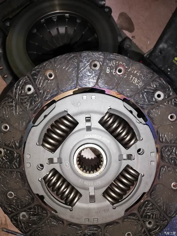

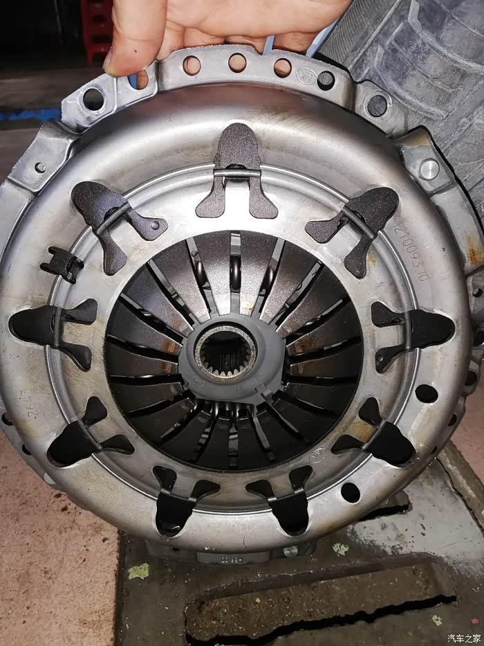

换了德国????LUK离合器三件套

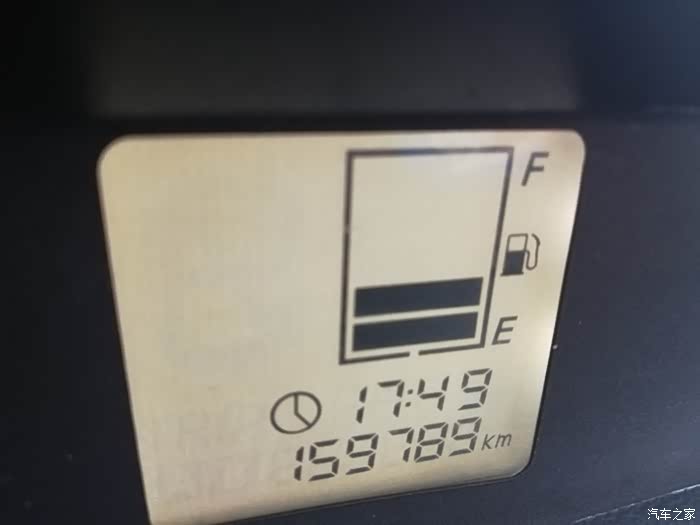

今天开回家公里数:159789km【2019.03.14】

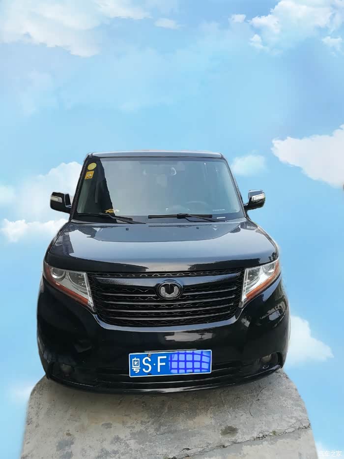

2019.04.01 无标中网

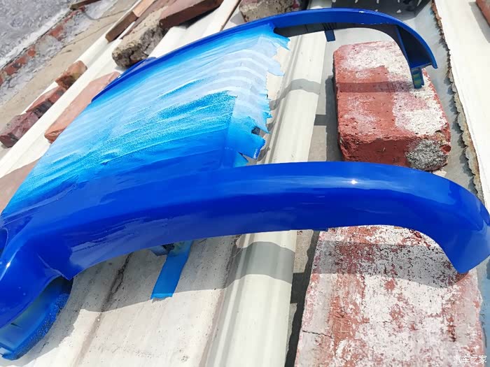

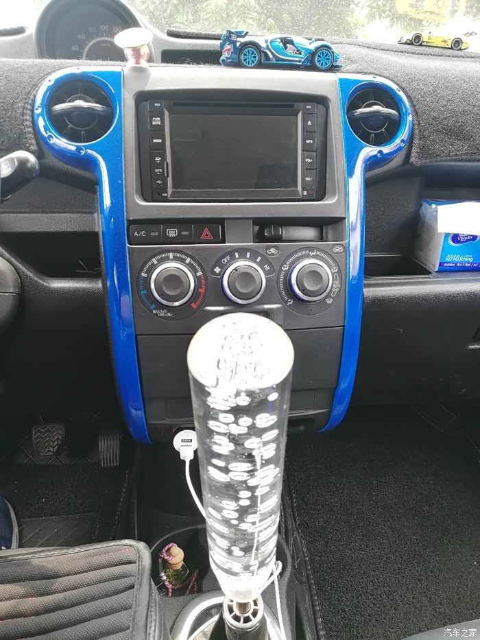

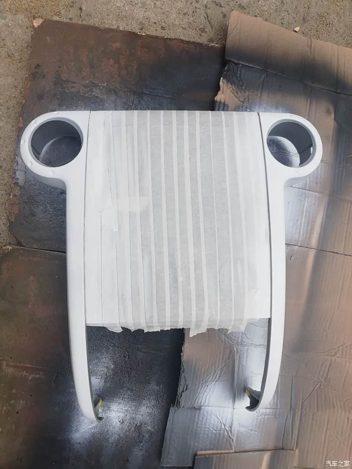

第一层白色完成,第二层下图蓝色(+最后一层光油)

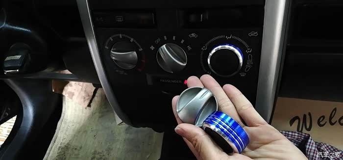

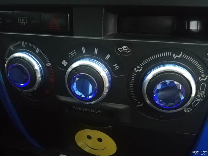

【钻石】【钻石】几块钱三个,值~闪~

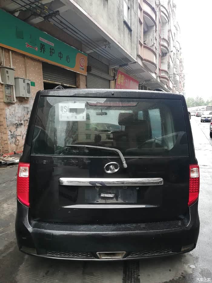

2019.04.11 全黑大灯(大灯贴深黑膜)

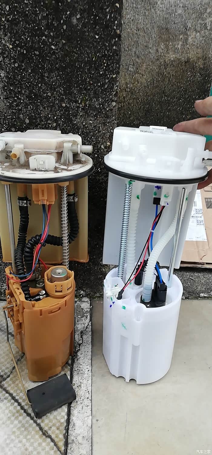

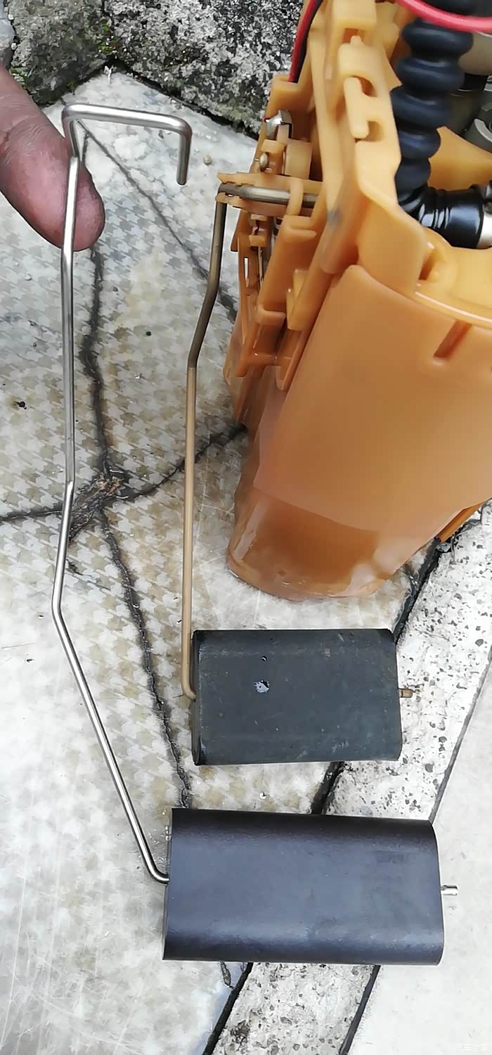

自己动手换新原厂油泵马云家买有人把旧油浮子换到新油泵油表显示格数才正常但我换新油浮子(旧油泵原因怠速或行驶中都吱吱吱电流声直响换新油泵终于没声音爽歪歪~)工具用8mm扳手拆螺丝~圆铁圈 安装位置要先装插口那边不然装不上去~

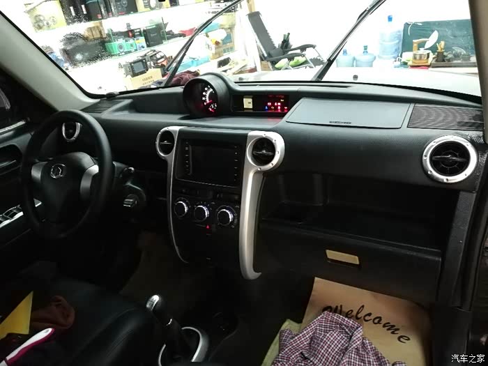

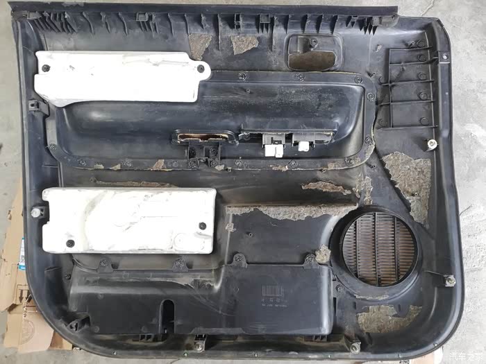

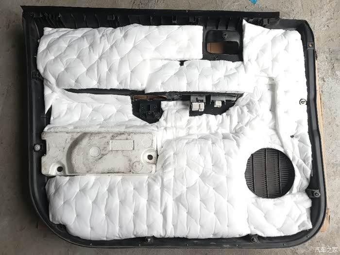

把旧的隔音棉撕了 换新的,原车门也有几小块止震板

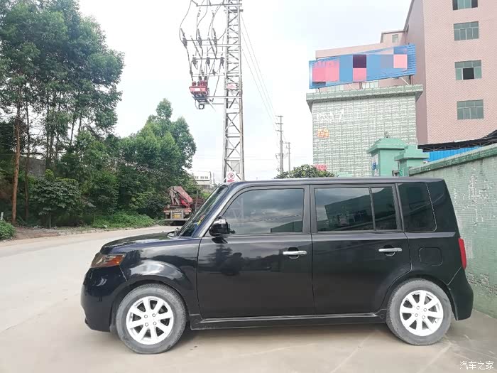

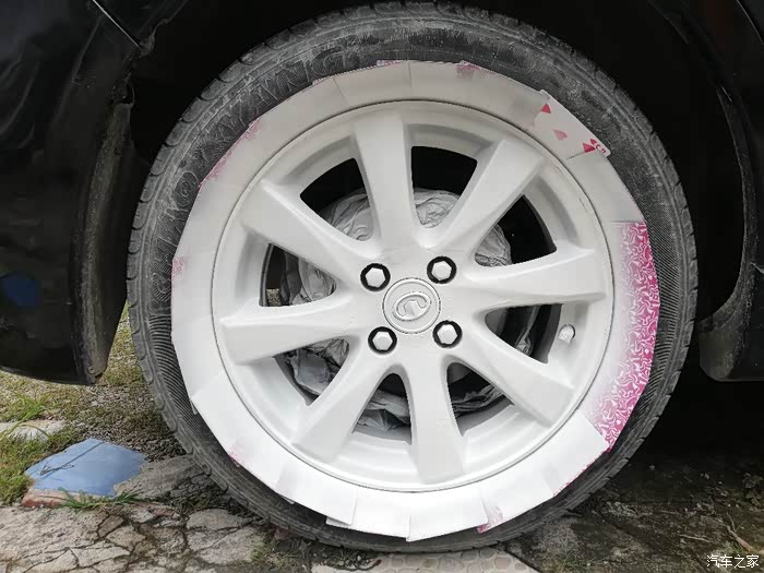

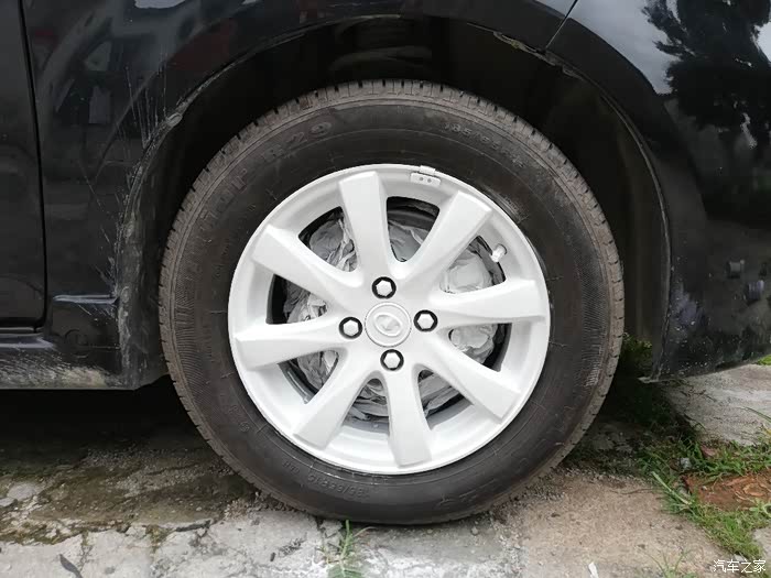

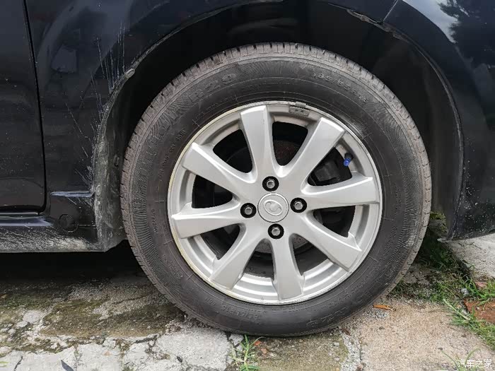

喷白轮毂~
【2019.05.03】
喷白轮毂~
【2019.05.03】

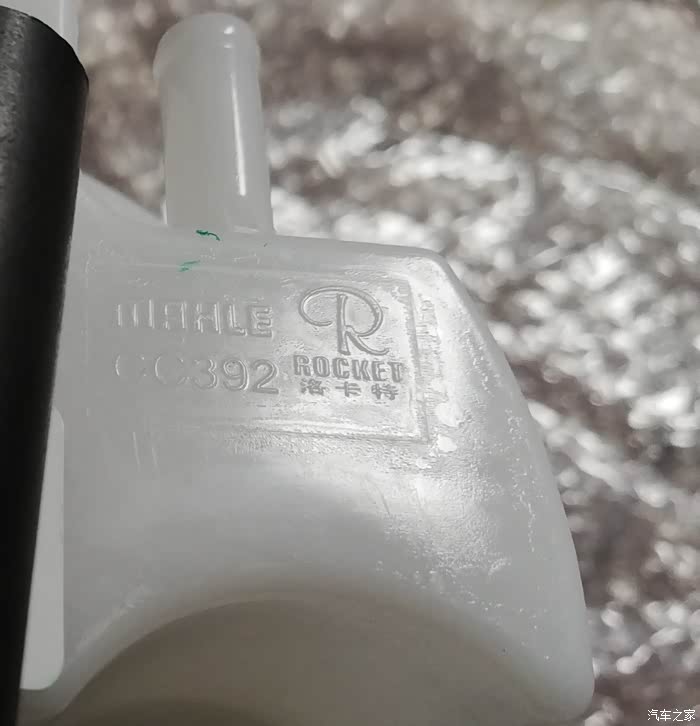

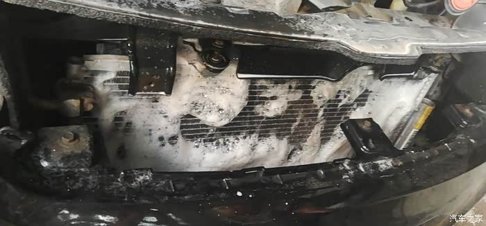

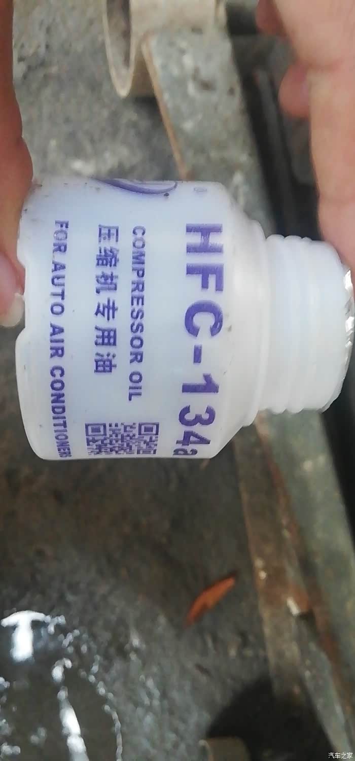

2019.05.18 抽空雪种,重新加两瓶雪种就够了,+雪种油,清洗中网,一条龙服务~

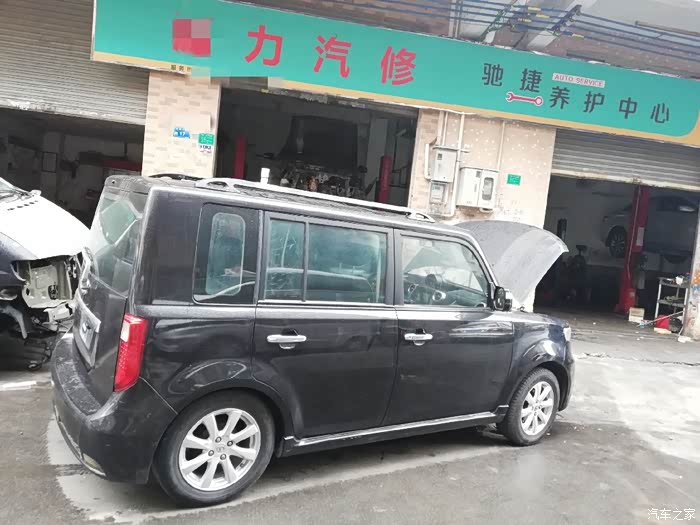

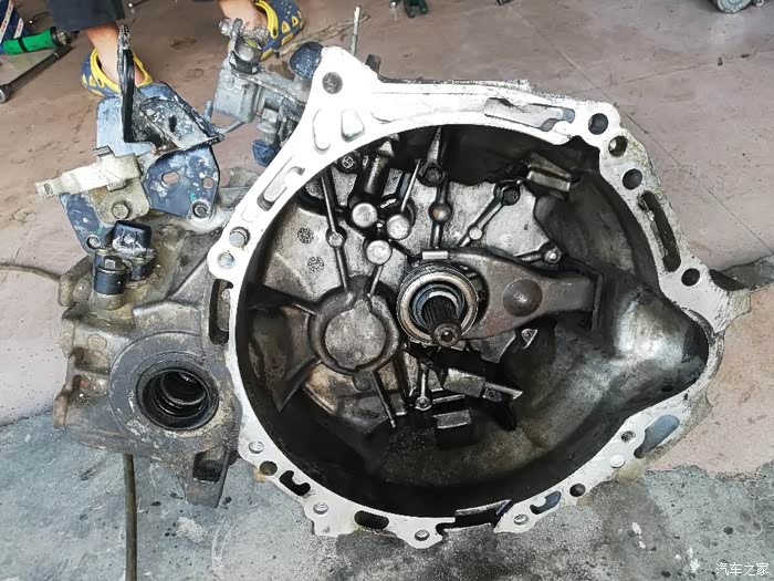

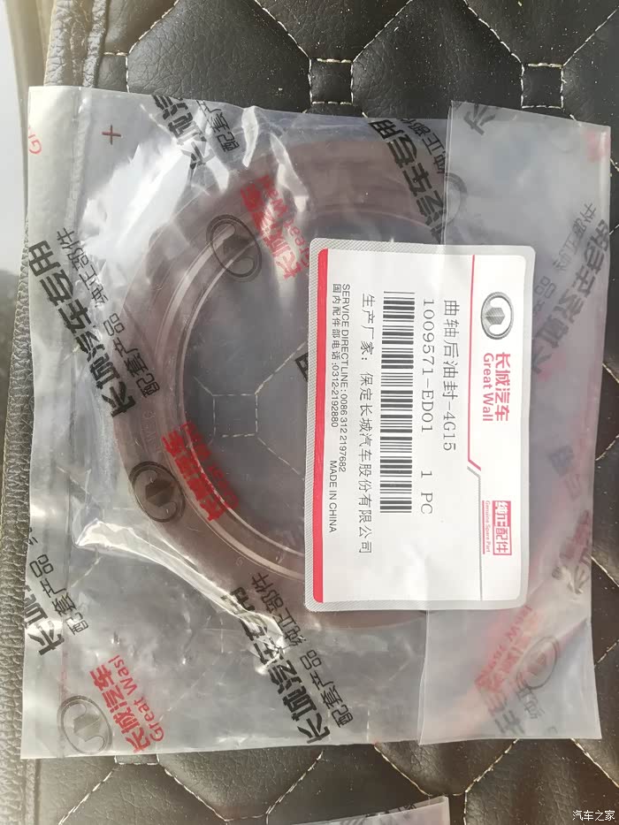

换美孚波箱油+换后曲轴油封,没换丰田的后曲轴油封,测试这款后曲轴油封多久会漏油,测试中~
之前换的LUK离合器三件套~
这就是后曲轴油封了~拆波箱才能换~中缸垫不是漏油,是之前换了中缸垫打了胶水为了密封好点~
下面是坏的【后】曲轴油封。
下图是:后曲轴油封漏油位置~
